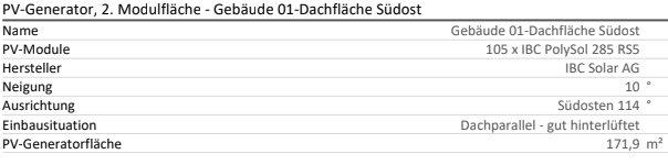

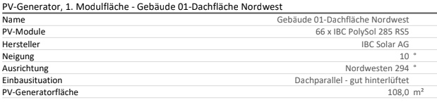

    Meine Geschwister und ich haben eine Immobilie mit Wohn- und Geschäftseinheiten. Derzeit sanieren wir diese umfangreich und unter anderem stellte sich die Frage ob man die Dachfläche mit PV zupflastert.

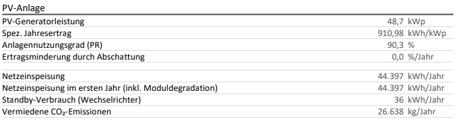

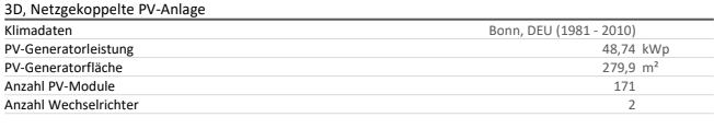

    Wir haben uns ein Angebot machen lassen mit folgenden Eckdaten zur Dimensionierung:
    Folgendes wurde Simuliert an Werten:
    Die Vergütung bei voller Einspeisung ist ja nicht mehr die aller beste, ich halte es dennoch für sinnvoll, würde aber gerne auch mal eine zweite Meinung dazu hören.
    Hat schonmal jemand den durch PV erzeugten Strom an seine Mieter weiterverkauft? Was für Vor und Nachteile hat sowas? Da wir eine Gewerbeeinheit haben die als Bürofläche genutzt wird wäre das vllt attraktiv weil der Strom tagsüber genutzt wird.
    Freue mich über ein paar meinungen, hoffe ich habe keine Daten vergessen.

    Bei dieser Anlagenleistung wird sehr sehr wahrscheinlich eine Wandlermessung vom Netzbetreiber erforderlich werden.
    Dazu muß dann auch der Platz vorhanden sein oder geschaffen werden ,das bedeutet das auch dieser Teil erhebliche Kosten verursachen kann.
    Bei der Plannung unbedingt die Vorgaben vom Versorger mit berücksichtigen.
    Überlegung = Nur 30KWP ,dann ist es Evtl. mit einer Direktmessung möglich und das ganze wird dadurch kostengünstiger.

    Korrekt. PVA rentiert sich daher meist nur durch hohe Selbstnutzungsanteile, was hier möglich wäre.
    Das ist technisch durchaus möglich, allerdings wird der hierfür notwendige, investive Aufwand , den Mietertrag vermutlich schmälern.;)
    Den "simulierten" Ertrags des Anbieters sehe ich deutlich kritisch, zumal die Ausrichtungen der nutzbaren Dachflächen sicherlich nicht optimal sind.
    Wenn dieser Anbieter jedoch eine rechtlich verwertbare Haftung für die tatsächlich nutzbare Energiemenge übernimmt, ist gegen diesen sicherlich nichts einzuwenden!
