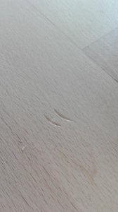

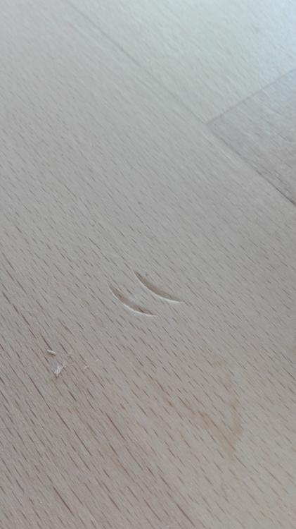

    Wir haben durch einen Handwerker einen Schaden am Parkett erlitten. Er hat mit einer Leiter ca 40 1mm tiefe Dellen in das Parkett gemacht. Leider nicht nur eingedrückt, sondern richtig fiese Kerben. Ärgerlich ist, dass wir es vor drei Wochen erst aufwendig geschliffen und versiegelt haben lassen.
    Von der Versicherung bekommen wir 2.000€ (Abzug neu für alt), dafür bekommen wir aber keine 45 qm Parkett neu. Lohnt sich aber eh nicht, da meine Tochter grad 10 Monate alt ist und da bald sicherlich nicht nur Bauklötze fliegen.
    Ich will die Kerben nun so gut es geht versiegeln, wenn möglich transparent. Welches Produkt könnt ihr mir da empfehlen? IMG_20170507_113121.jpg

    Schmelzwachs oder passend eingefärbte Parkett-Ausbesserungsmasse sind sicherlich möglich.
    Haben Sie schon den uralten "Bügeleisentrick" probiert?
    Eingedrückte Stellen mit Wasser benetzten, Kante des Bügeleisens an den Stellen vorsichtig aufdrücken.
    Wenn Sie Glück haben, quillt die Kerbe wieder etwas auf.
    Zur Versiegelung können Sie z.B. einen PU-Parkett-Lack mehrmals dünn auftragen.

    Das mit dem Wachsstift funktioniert einwandfrei !

    Die Sache mit dem Wasser und dem Bügeleisen ist bei den heute verwendeten Wasserlacken mit Vorsicht zu geniessen.
    Ich würds aber vermutlich auch mit dieser Methode ganz vorsichtig probieren.
    Auch mit Wachs habe ich bei diesen Eindellungen etwas Bedenken, da der Wachs auf der eigentlich unversehrten Oberfläche
    kaum Halt findet. Man müßte die Delle etwas aufkratzen, was meiner Meinung nach die Sache eher Verschlimmbessert.
