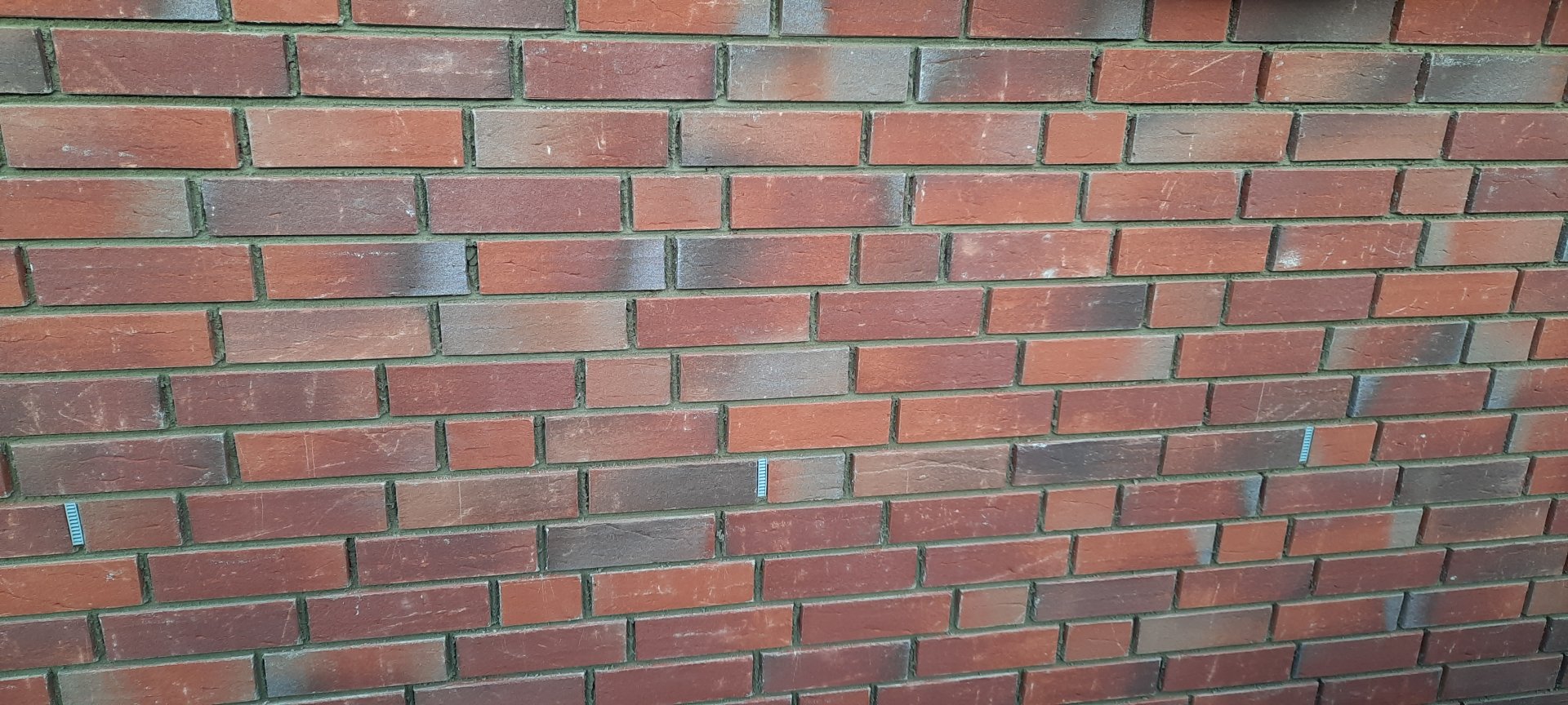

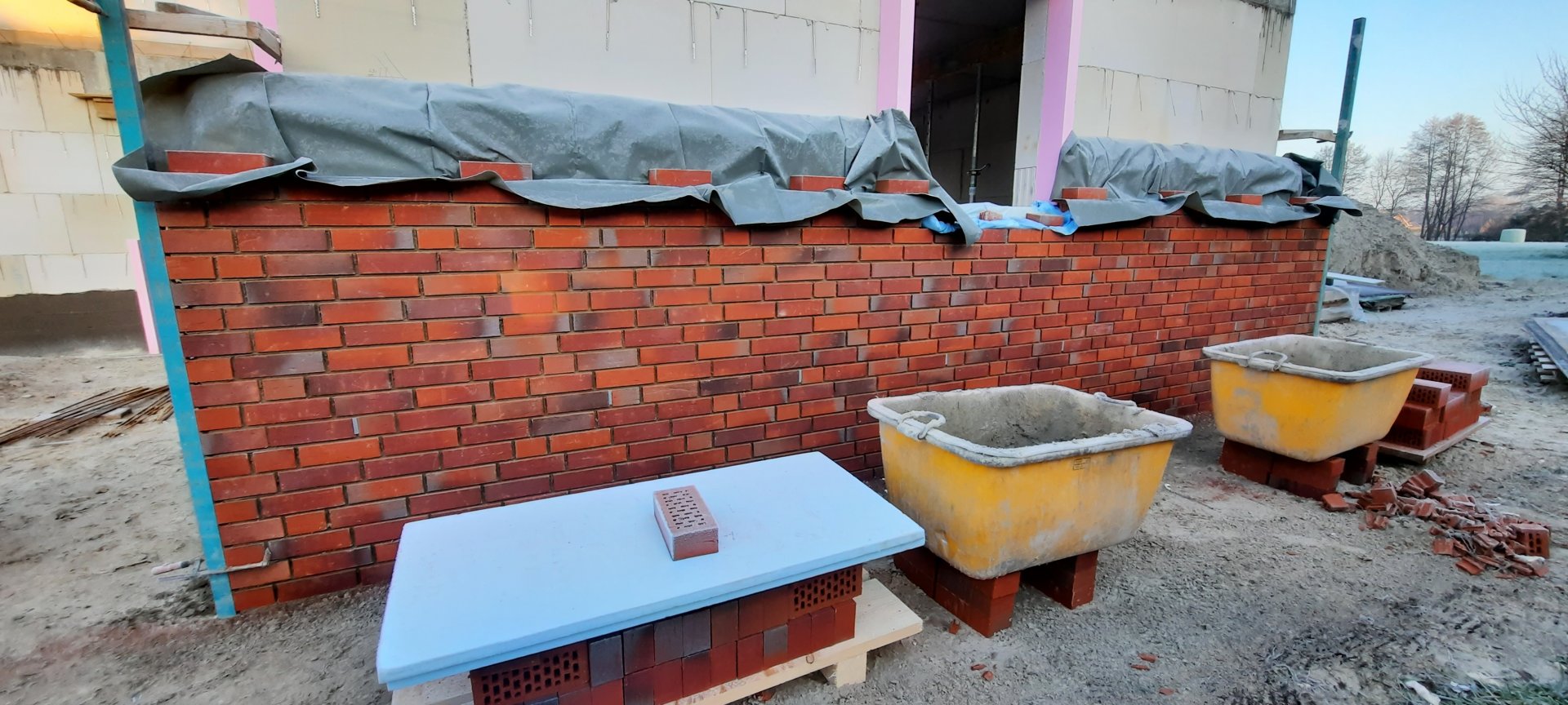

    Hallo! Ich hätte gerne eine Einschätzung von euch. Die Maurer sind gerade mit dem Klinkern angefangen. Nun ist uns aufgefallen, dass alle bisher verbauten Klinker diese Schrammen haben. Es handelt sich um einen Klinker von ABC, gravenhorster rot bunt- Wasserstrich gesandet. Außerdem sind die Steine alle so pulvrig überzogen, dass Pulver kann man aber abfegen.
    Die erste Aussage vom Maurer war, dass die Schrammen von alleine weggehen. Können wir uns allerdings schlecht vorstellen. Übermorgen kommt jemand und schaut sich das genauer an. Vielleicht hat einer von euch ja schon mal ähnliche Erfahrung gehabt? Danke schonmal! LG 20211211_092006.jpg

    Da muss man wohl eher den Hersteller fragen, als den Klinkermaurer.
    Ich würde vielleicht mal eine Probefläche komplett fertig stellen und erst dann kann man ja sagen, ob das von den Mustersteinen abweicht.
