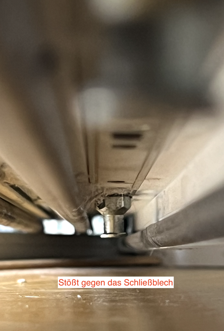

    Guten Abend zusammen,
    meiner Tochter hat die Balkontüre geöffnet und diese gleichzeitig in die Kippstellung gebracht. Nach etwas hin und her, konnte ich die Tür wieder einhängen.
    Leider lässt sich die Tür nun nicht mehr schließen. Auf der Unterseite ist ein Zapfen der nun scheinbar zu weit rausragt und gegen die Kante von dem “Verschluss” (nennt man das so?) stößt.
    Lässt sich dieser verstellen? Ich habe den Verschluss ausgebaut, jetzt bekomme ich dir Tür zumindest wieder zu. Anbei ein paar Fotos.
    Lieben Dank!

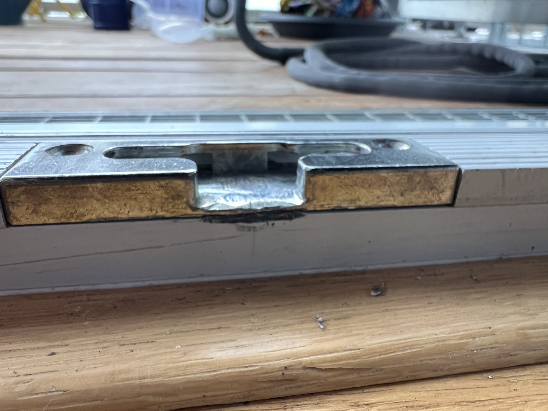

    Wenn ich mir die Kante von dem Schließblech angucke, dann läuft die Tür schon lange nicht mehr flüssig.
    Der Beschlag scheint defekt zu sein - ggf. auch nur die Eckumlenkung. Ersatzteil besorgen und einbauen (lassen).

    Du siehst ja selber die Macken am Schließblech. Lässt sich evtl. der Bolzen von Hand bewegen?

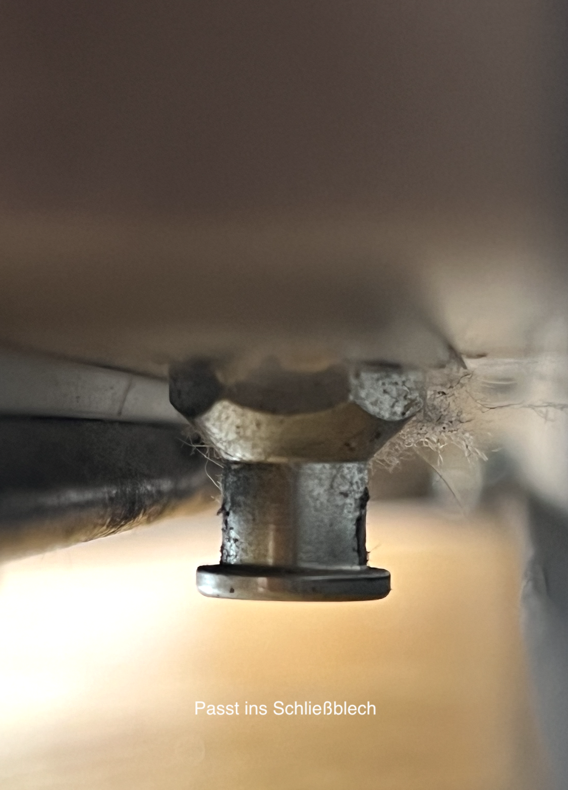

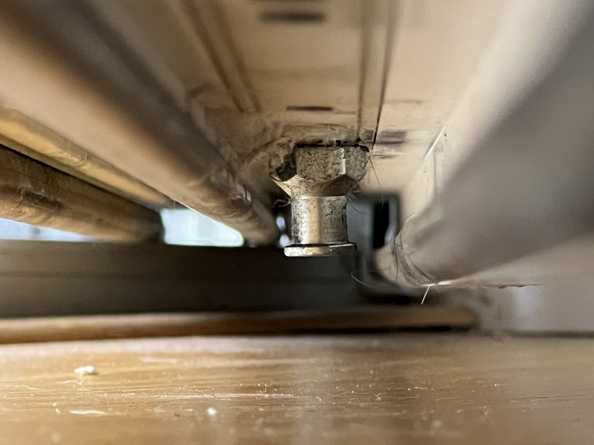

    Der Bolzen hat ein wenig Spiel, aber nicht mehr als der andere. Ich prüfe das später nochmal. Anbei nochmal zwei Bilder wie beide Bolzen im Vergleich aussehen.

    Sieht aus als stünde der etwas weiter heraus. Vielleicht kann man den etwas reindrehen.

    Ich würde das Schließblech wieder einsetzen und am Flügel unten das Eckband (4er Inbusschraube) soweit hochdrehen, bis der Flügel wieder drüberfährt. ggf den anderen Flügel anpassen.
    Versuch
    aps gefällt das.
  9. aps
    aps
    30.06.2024
    Hat geklappt, danke dir!
