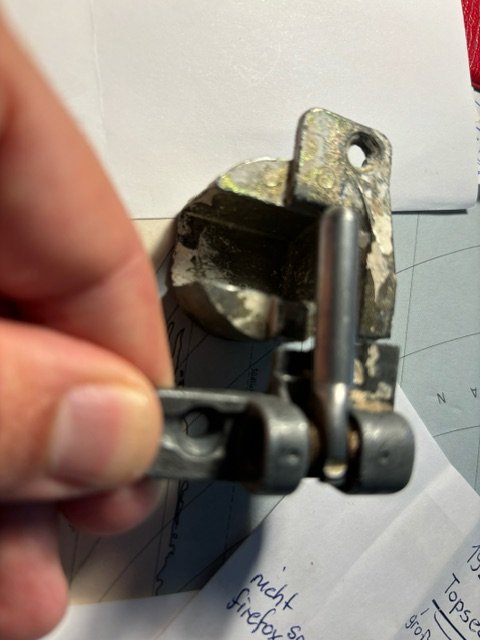

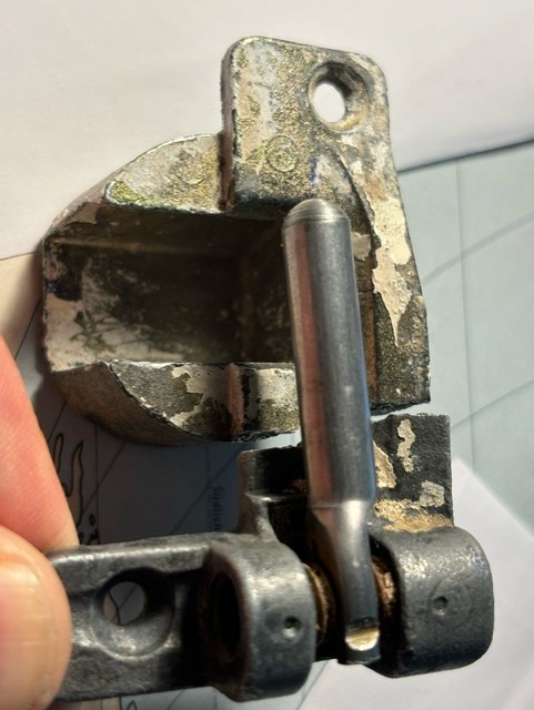

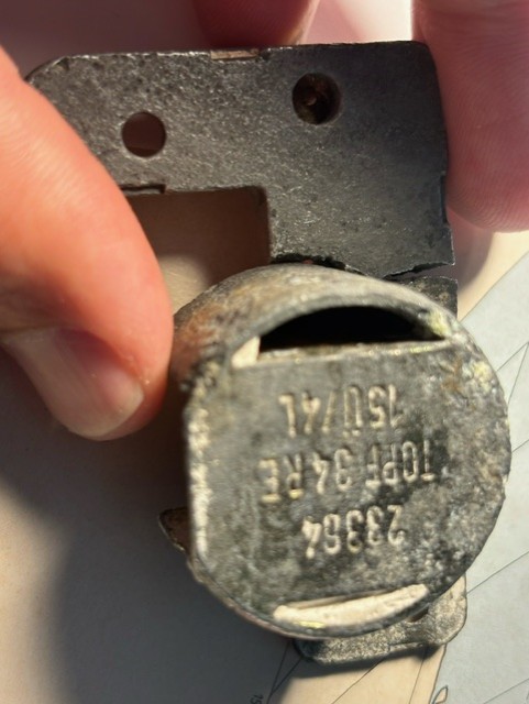

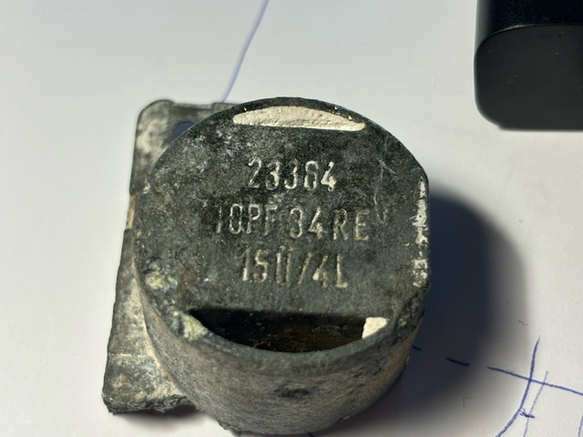

    Sehr geehrte Bauexperten, ich suche ein Topfecklager 34 rechts, für eine Holz Balkontüre.
    Bolzendurchmesser 7mm, Abstand Topfmitte bis Bolzendrehachse knapp über 30mm (gemessen).
    Kennzahlen auf meinem gebrochenem Ecklager: 23384, Topf 34RE, 15Ü/4L (U oder Ü).
    Vielen Dank für eine Unterstützung.
    Mit freundlichen Grüßen, Armin42

    Hallo lieber das ICH, vielen Dank für deinen Tipp. Ich glaube wir haben dadurch und über den netten User Nauer von HBF.de einen passenden Ersatz gefunden. Er schreibt:
    das liest sich sehr nach Winkhaus. Die Prägung Topf 34RE steht typischerweise für das Winkhaus Topfecklager für Holz, rechts. Bolzendurchmesser 7 mm passt, und das Maß Topfmitte bis Bolzenachse liegt bei Winkhaus meist bei rund 30 bis 31 mm. Die Gussnummer 23384 hilft leider so viel wie der Wetterbericht von gestern. Relevanter sind Logo oder Schrift auf Scherenlager, Schließblechen oder dem Rahmenteil. Findest du dort WH, GU, ROTO oder Siegenia?
    • Suche nach Winkhaus Topfecklager Topf 34 RE rechts 7 mm für Holz.
    • Prüfe vor Bestellung Topfdurchmesser 34 mm, Achsmaß ca 30 bis 31 mm und das Schraubbild am Rahmenteil.
    • 15Ü/4L sind interne Variantenangaben. Wichtig ist die Passung zum vorhandenen Rahmenteil.

    Ah falscher Alarm, Fenster Service Waltrop, hat leider auch nichts passendes und die Suche nach Winkhaus Topf 32 RE hat auch noch nichts ergeben. :( Mein gebrochenes Topf Ecklager dürfte wirklich sehr, sehr selten sein.... Jedenfalls vielen Dank für eure Hilfe und danke für jede weitere Hilfe. Bin nach wie vor auf der Suche bzw. am Überlegen ob man so etwas Aluminium Schweißen kann.....
