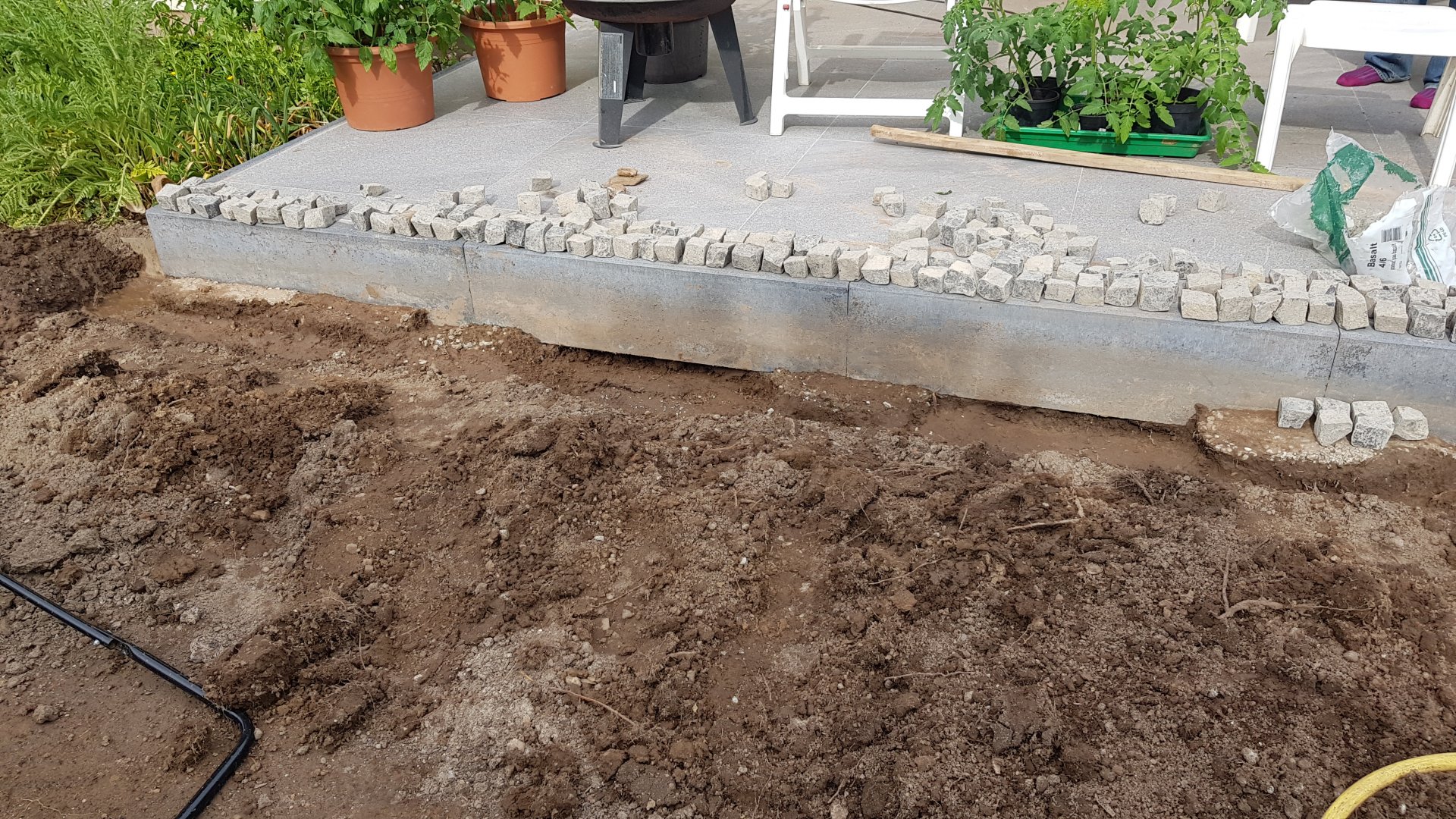

    Hallo Bauexperten,
    ich lege gerade den Rasen vor meiner Terrasse neu an und möchte die Gelegenheit nutzen eine Mähkante vor die Stufe zwischen Terrasse und Rasen zu setzen.
    Die Terrasse schließt mit einem Beton-Randstein ab und liegt gut 20cm höher als der Rasen.
    Als Material für die Mähkante möchte ich Basalt-Pflaster verwenden, Kantenlänge 4-6cm, in gebundener Bauweise. Ich möchte 2-reihig verlegen, also in einer Breite von knapp 15cm mit Fuge
    Ich bin nun noch unsicher, welchen Beton/Mörtel ich für die Verlegung und für die Fugen verwenden soll. Teilweise liest man, dass wegen Wasserundurchlässigkeit und Vermeidung von Ausblühungen Trasszement verwendet werden sollte.
    Kann ich dafür einfach Trasszementmörtel aus dem Baumarkt verwenden?
    Ich würde in den ausgehobenen Graben ca. 10cm davon einfüllen, die Steine setzen und dann mit dem selben Material verfugen.
    Ist das so machbar oder ist ein anderer Beton besser geeignet?
    Viele Grüße und vorab schon Dank für Ratschläge und Tipps,
    der Pfälzer

    Nimm für den Unterbau Fertigbeton 0/8, erdfeucht. Die Fugen dann mit Trass/Natursteinmörtel sauber ausfugen.
    Schöne Idee mit dem Basalt-Kleinpflaster.

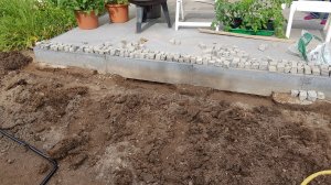

    Ich habe den Graben nun ausgehoben und gesehen, dass das ganze doch nicht ganz so einfach wie gedacht wird: Die Beton-Randsteine der Terrasse sind nur an den Ecken einbetoniert, in der Mitte ist kein Beton (siehe Bilder). Schotter o.Ä. darunter ist nicht vorhanden. Ich möchte auf keinen Fall die Randsteine neu setzen müssen, darum die Frage: Wie würdet ihr weiter vorgehen, um das ganze stabil und frostsicher zu bekommen? Einfach Erde unter den Randsteinen entfernen, so gut es geht mit Beton ausfüllen und davor dann das Fundament für die Rasenkante setzen?
    Außerdem: Muss ich auf die bestehenden Fundamente der Randsteine noch einen Haftvermittler aufbringen oder hält das auch, wenn ich da einfach "Beton auf Beton" aufbringe?
