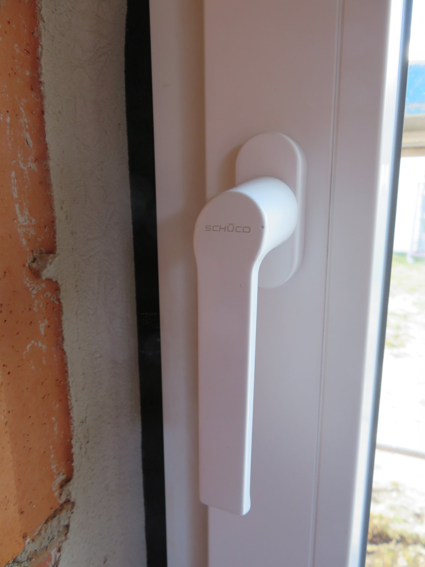

    wir bauen mit einem Generalunternehmer. Wir haben ihn schon so viel gefragt, weil wir uns mit so vielem unsicher waren, und er hat uns jedes Mal geduldig alles erklärt, dass das so ganz normal ist.
    Jetzt wollen wir nicht gleich wieder zu ihm rennen, damit er nicht denkt, wir wollen immer nur nach Fehlern suchen. Deshalb wollten wir hier erstmal fragen, ob das es jetzt vielleicht doch wieder ganz normal ist bzw. im Toleranzbereich liegt.
    Und zwar kamen heute die Fenster rein.

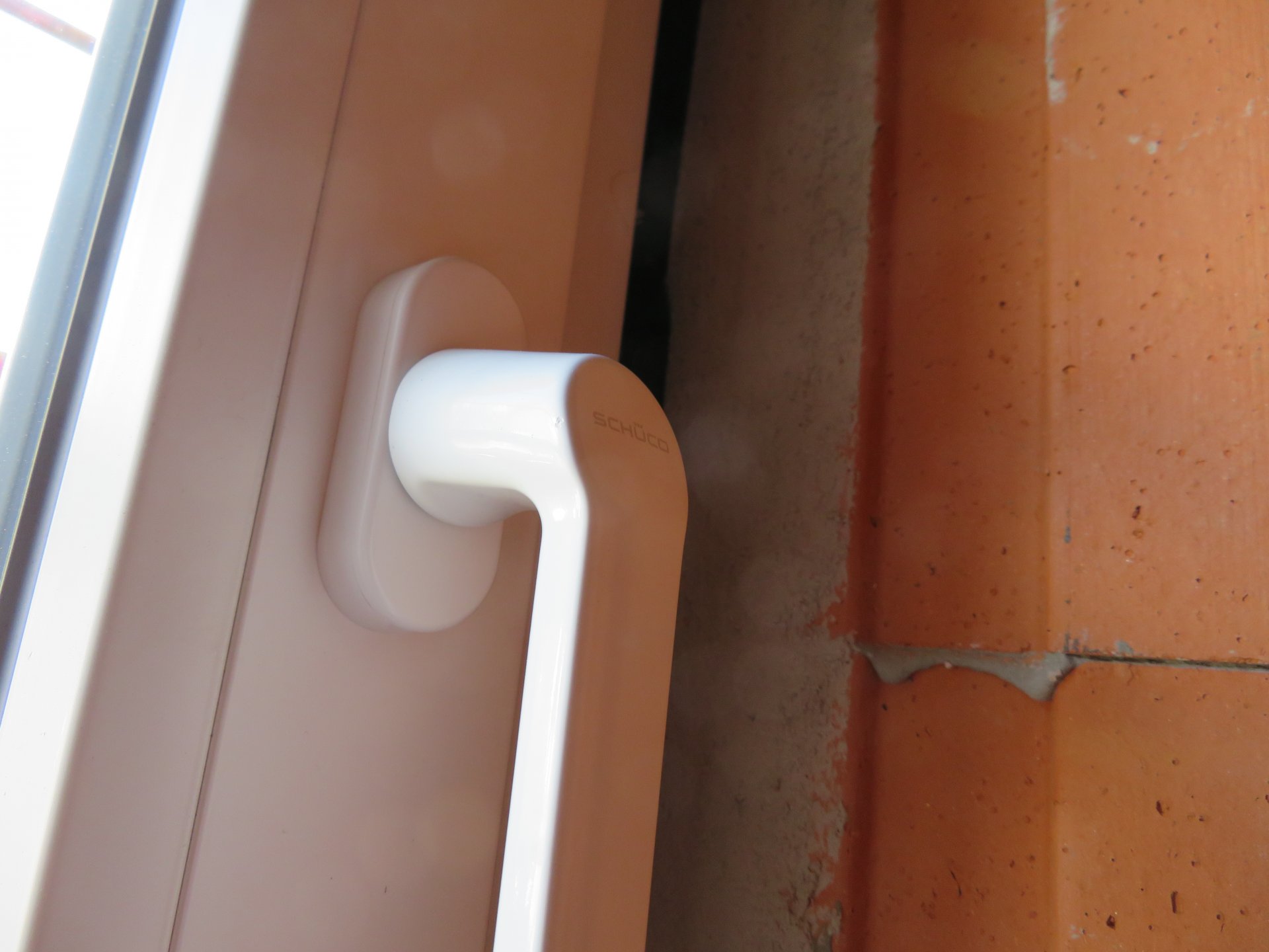

    Nun haben wir bei 2 Fenstern entdeckt, dass bei den Griffen der weise Lack punktuell abgesprungen ist (s. Fotos), sodass man es darunter silbern durchschimmern sieht. Es sieht unschön aus und wir aben Angst, dass der weiße Lack noch weiter abspringt.
    Sollten wir das als Mangel melden?

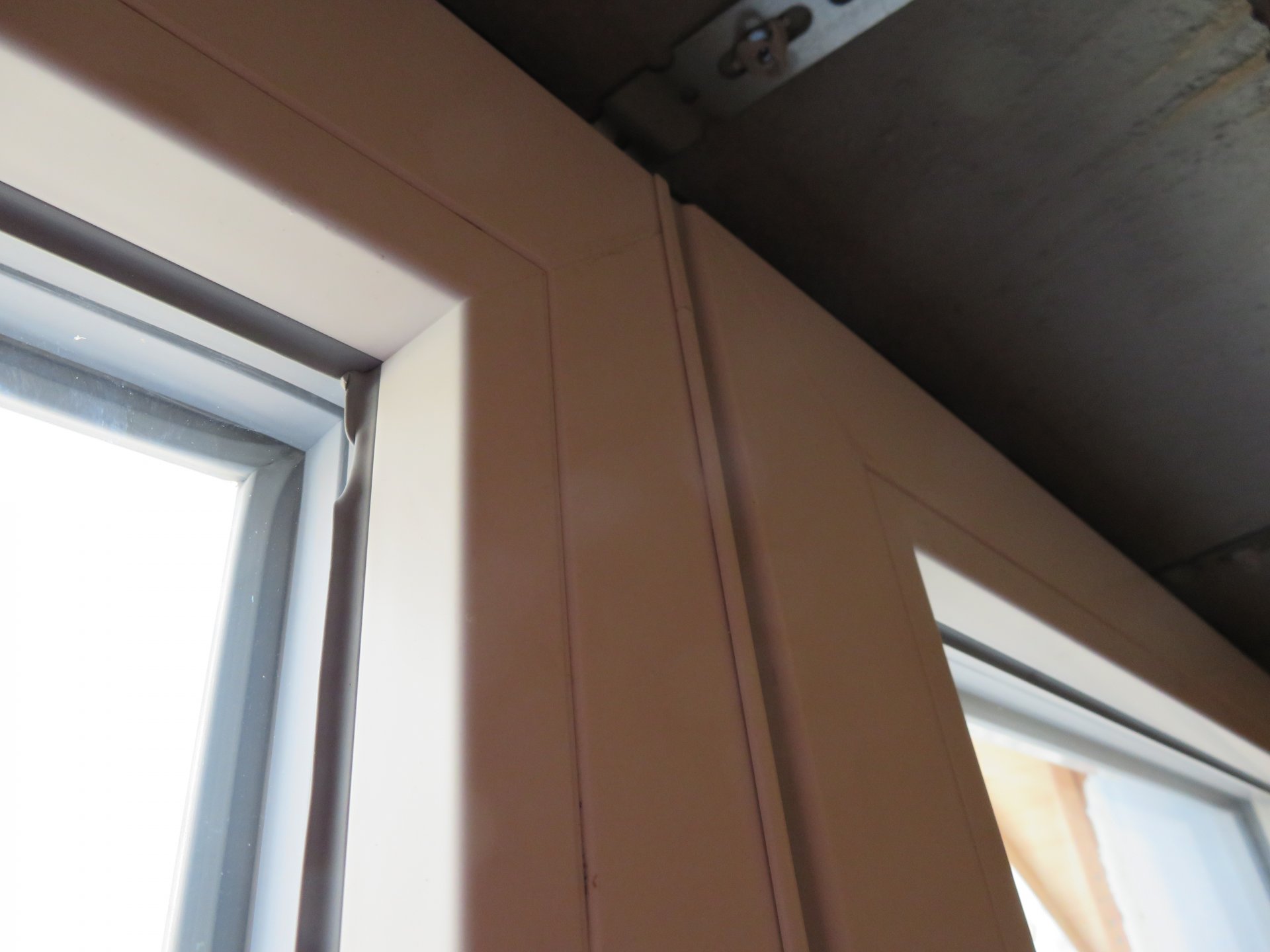

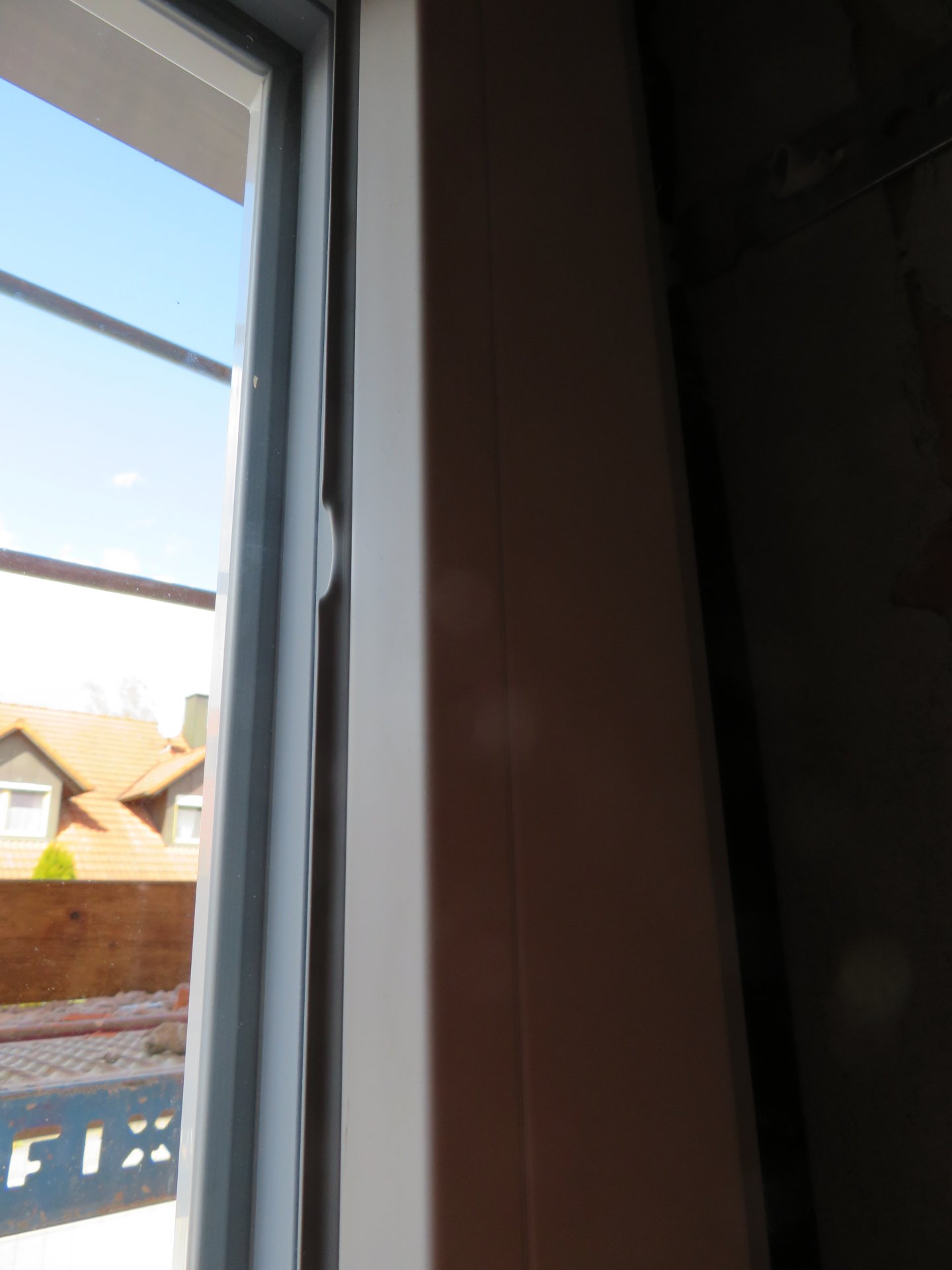

    Außerdem haben wir auch an 2 Fenstern entdeckt, dass die graue Dichtung (Silikon?) zwischen Fensterglas und Fensterrahmen nicht ganz glatt ist. Auch das sieht einfach nicht schön aus. Ist das so trotzdem in Ordnung, oder sollten wir das auch beim Generalunternehmer bemängeln?
    Wir danken euch schon mal für eure Hilfe!

    Die Dichtungen wurden gequetscht. Das soll der Fensterbauer in Ordnung bringen. Die Griffe würde ich auch bemängeln, wenn es euch stört. Wechseln würde ich diese aber erst, wenn der Rest auch fertig ist.
