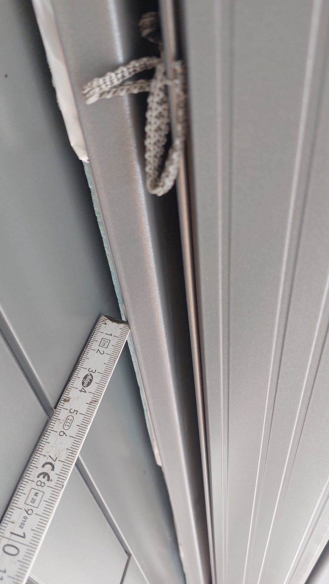

    Hallo ins Forum,
    unsere Wahl der Fensterfirma war nicht die beste. Das haben wir schon beim Einbau bemerkt ... Katastrophe, trotz Bauleitung. Am Ende wurden die Fenster dann vernünftig eingebaut ... aber es folgten weitere Probleme, die nur teilweise behoben wurden.
    Bei den noch vorhandenen "Mängeln" stellt sich die Firma quer und sieht das Bauvorhaben als abgeschlossen.
    Bei vier PSK-Türen (Aluminium) sind relativ schnell nach dem Einbau dünne Kunststoffstege (Kollision mit Schließstücken) gebrochen, immer an den gleichen Stellen, dienen der Luftdichtigkeit. Fensterfirma behauptet falsche oder zu grobe Bedienung. Dieses Thema ist nun von einem Gutachter eingeordnet worden und wir stehen kurz davor einen Anwalt zu kontaktieren.
    Es gibt allerdings noch weitere Punkte, die ich gerne vorher abgeklärt hätte, bevor ich sie auf eine Mängelliste setze. Habe darüber keine Informationen gefunden.

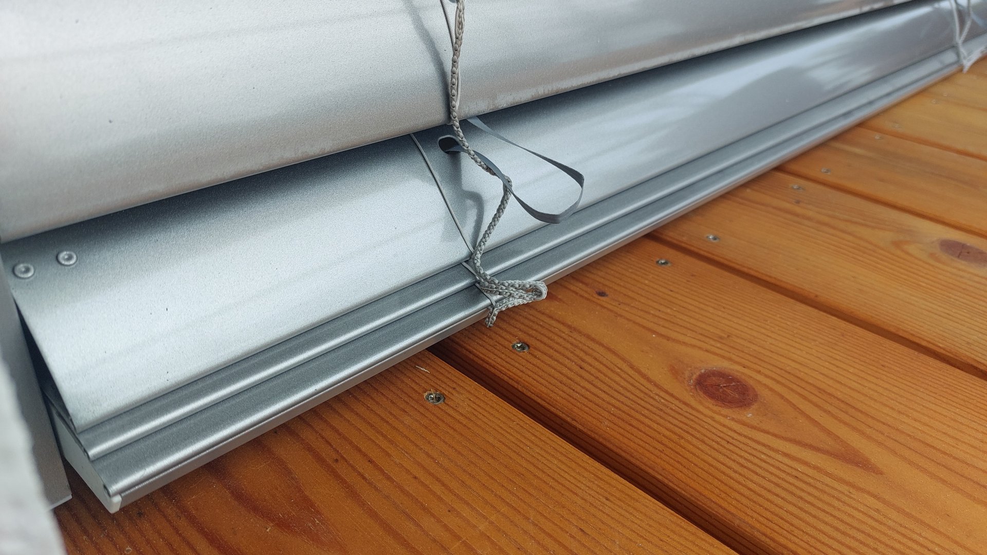

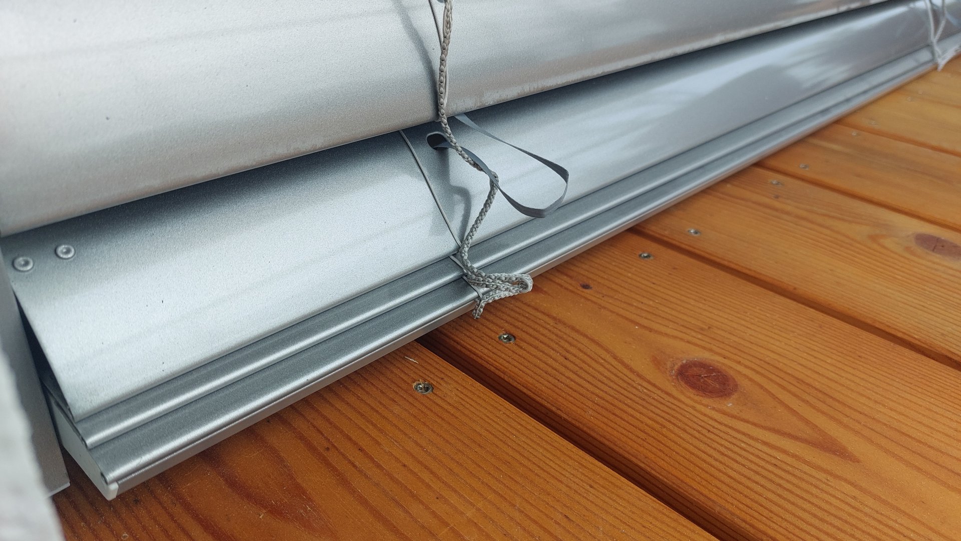

    Im gesamten Obergeschoss ist der Behang der Raffstores zu lang. Seltsamerweise sind die seitlichen Führungsschienen korrekt. Im heruntergefahrenen Zustand liegen 4 bis 5 Lamellen auf der unteren Abschlussschiene.
    Frage: Ist dies ein Mangel und was kann passieren?

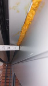

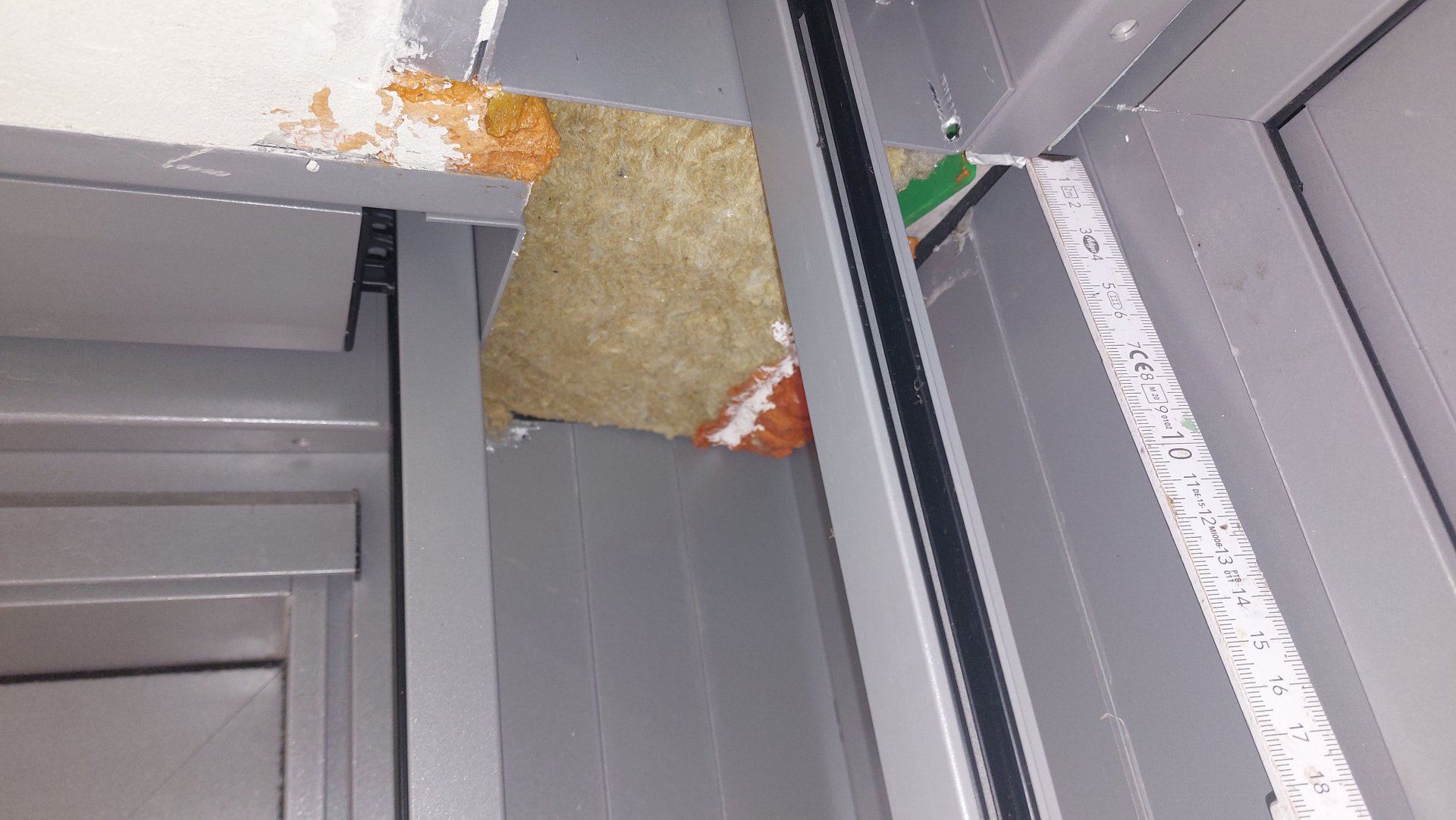

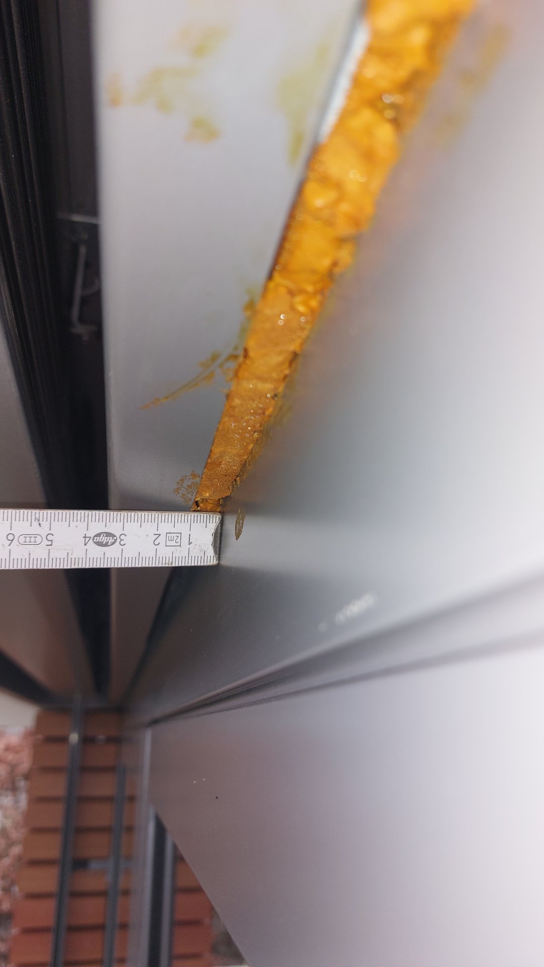

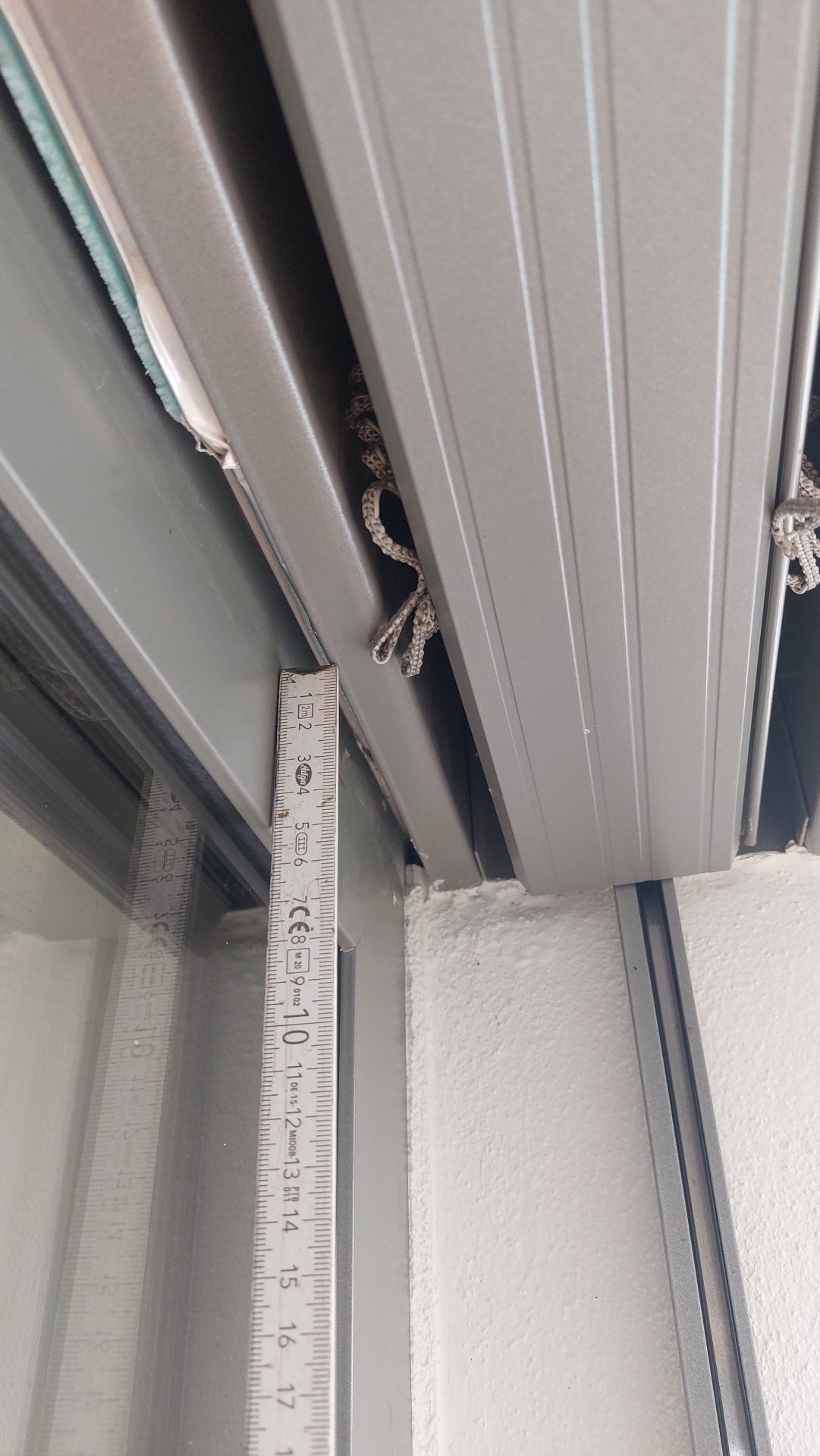

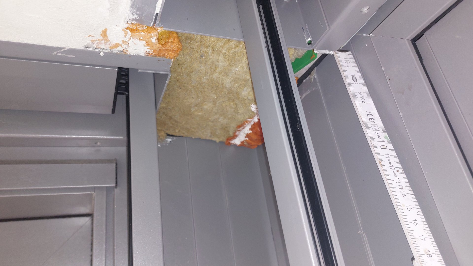

    Zwei große Schiebetüren liegen über Eck (Innenecke), darüber Raffstorekästen. An der entstandenen Ecke fehlt eine passende untere Abdeckung, liegt also frei.
    Frage: Hätte die Fensterfirma dies nicht einplanen und entsprechend ausführen müssen?
    #4

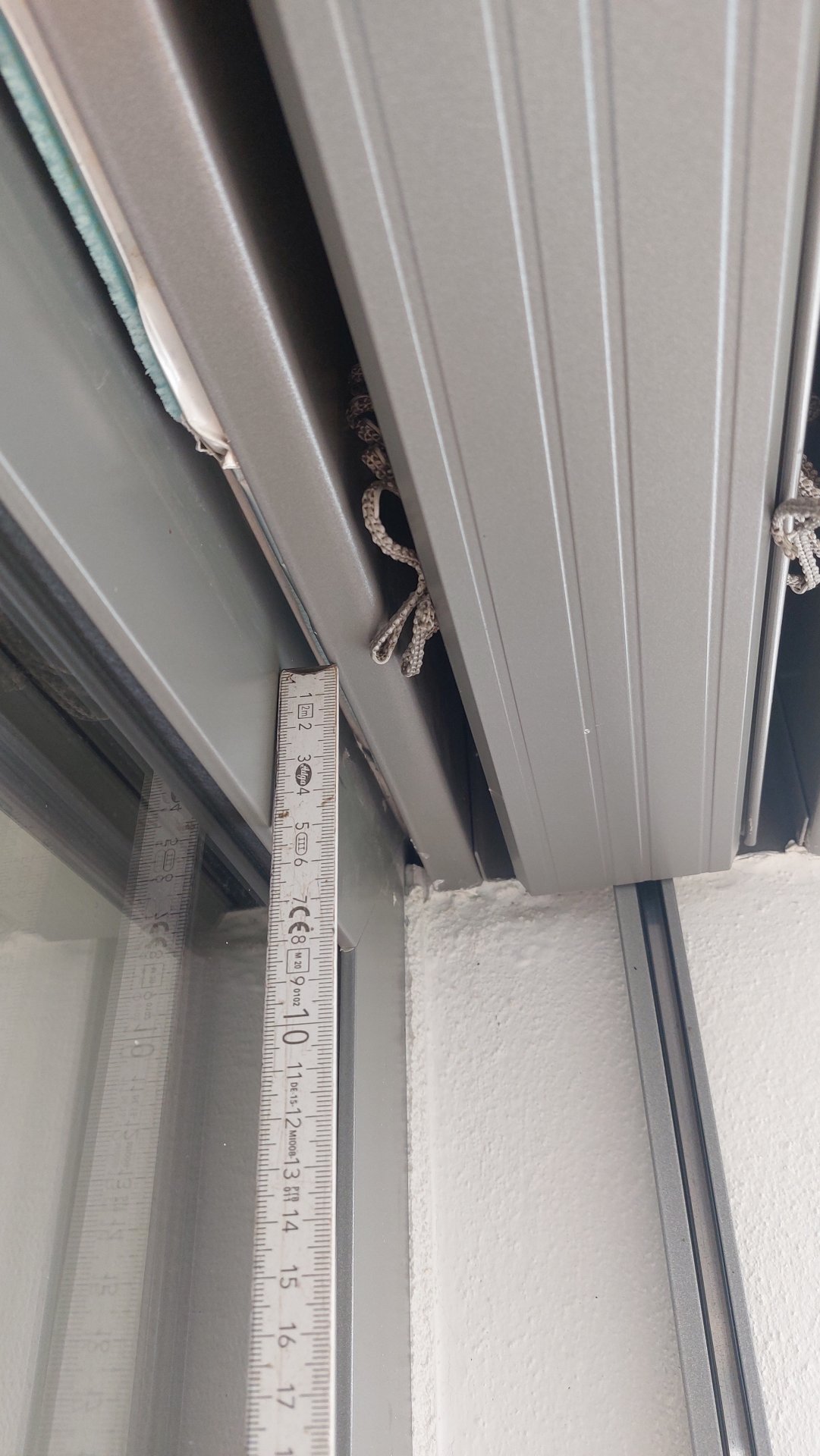

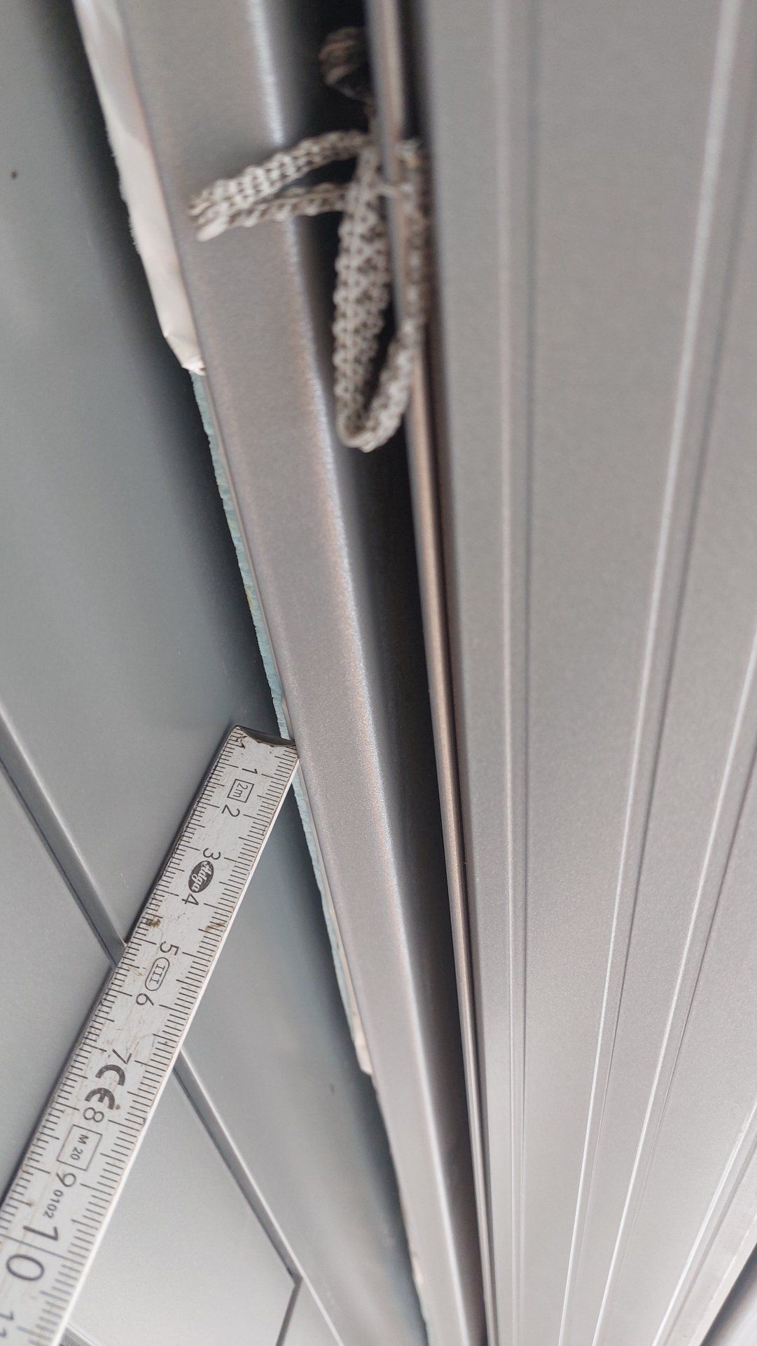

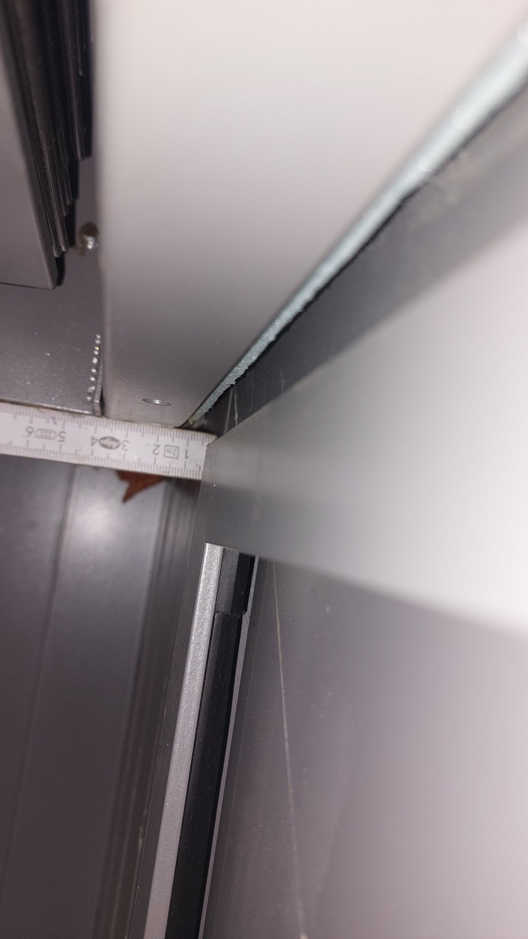

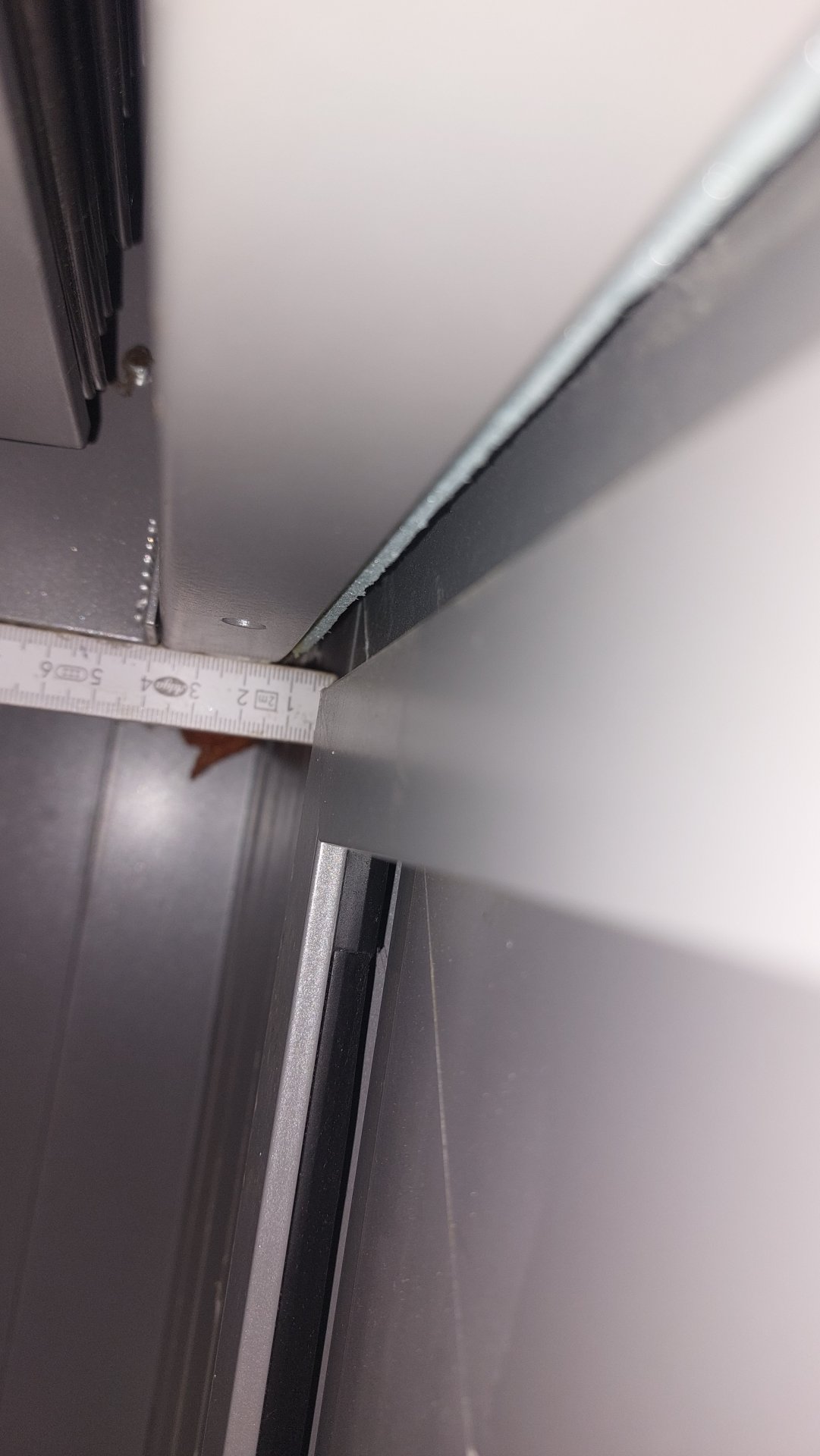

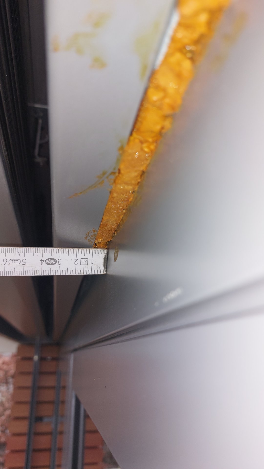

    An fast jedem Raffstorekasten ist ein Spalt zwischen Fensterrahmen und Abkantung des Kastens zu sehen, teilweise 1,5 cm breit.
    Frage: Wie hätte die Fensterfirma dies ausführen müssen? Bündig oder mit einer weiteren Blende?

    #1 - Nein
    #2 - Nein
    #3 - Ohne Foto keine Bewertung möglich
    #4 - Ja - entweder oder. Ohne Foto keine genauere Bewertung möglich

    Für mich klingt nur #4 nach Mangel. Ein Foto wäre nett.
    #3 kann man bestimmt mit einem Passstück lösen, das hätte aber der Architekt planen und Du dann beauftragen müssen.
    Das kannst Du sicherlich ganz einfach selbst reinbasteln.

    Vielen Dank für Eure vielen Antworten und Einschätzungen.
    Zu Thema #1 Behanglänge, #3 Abdeckung Raffstorekasten-Ecke, #4 Abstand Raffstorekasten zu Fensterrahmen kann ich jetzt Fotos einstellen.
    @BaUT
    Dein klares Nein zur Behanglänge wundert mich erst einmal. Die Lamellen liegen lose aufeinander und es sieht einfach schlecht aus. Ketzerisch gefragt: wieviele überschüssigen Lamellen sind denn zulässig? Gibt es eine Quelle für Einbaurichtlinien Raffstores?
    Die Fensterfirma hat in Ihrer Berechnung der Länge des Behangs den Rohboden des Balkon als Referenz genommen, bei den Führungsschienen die OK "Fertigfussboden (Balkon).

    Die Fensterfirma hat die Planung komplett ausgeführt, mit Unterstützung unserer "Bauingenieurs und Bauleiters".
    In der Detailplanung dieser Übereck-Situation ist keine Abdeckung gezeichnet, eine Bausachverständige meinte aber eindeutig, das gehöre zum System.
    (@ FabianWeber: klar kann man die Abdeckung selber einbauen, werde ich wohl auch machen, auch wenn ich schon genug für die Firma gemacht habe)
