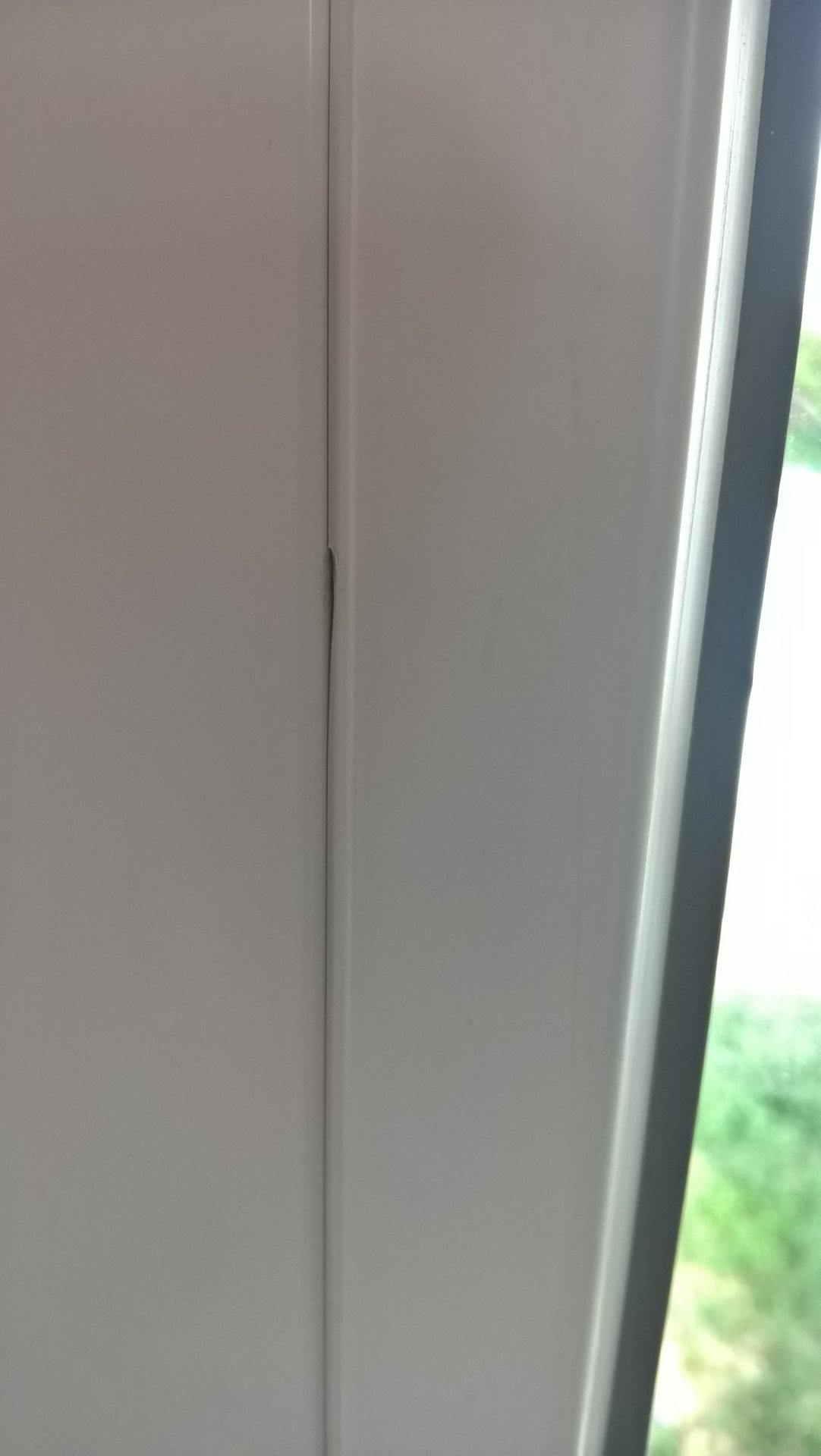

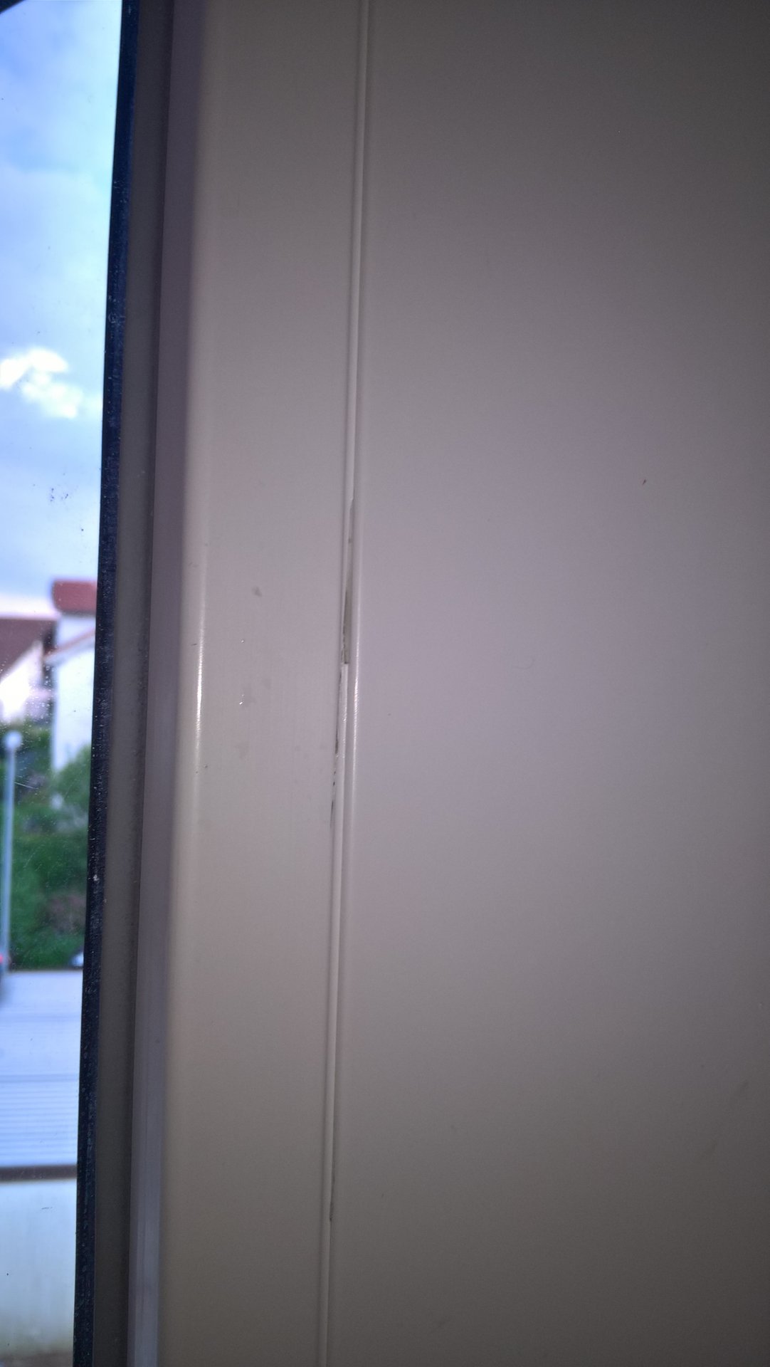

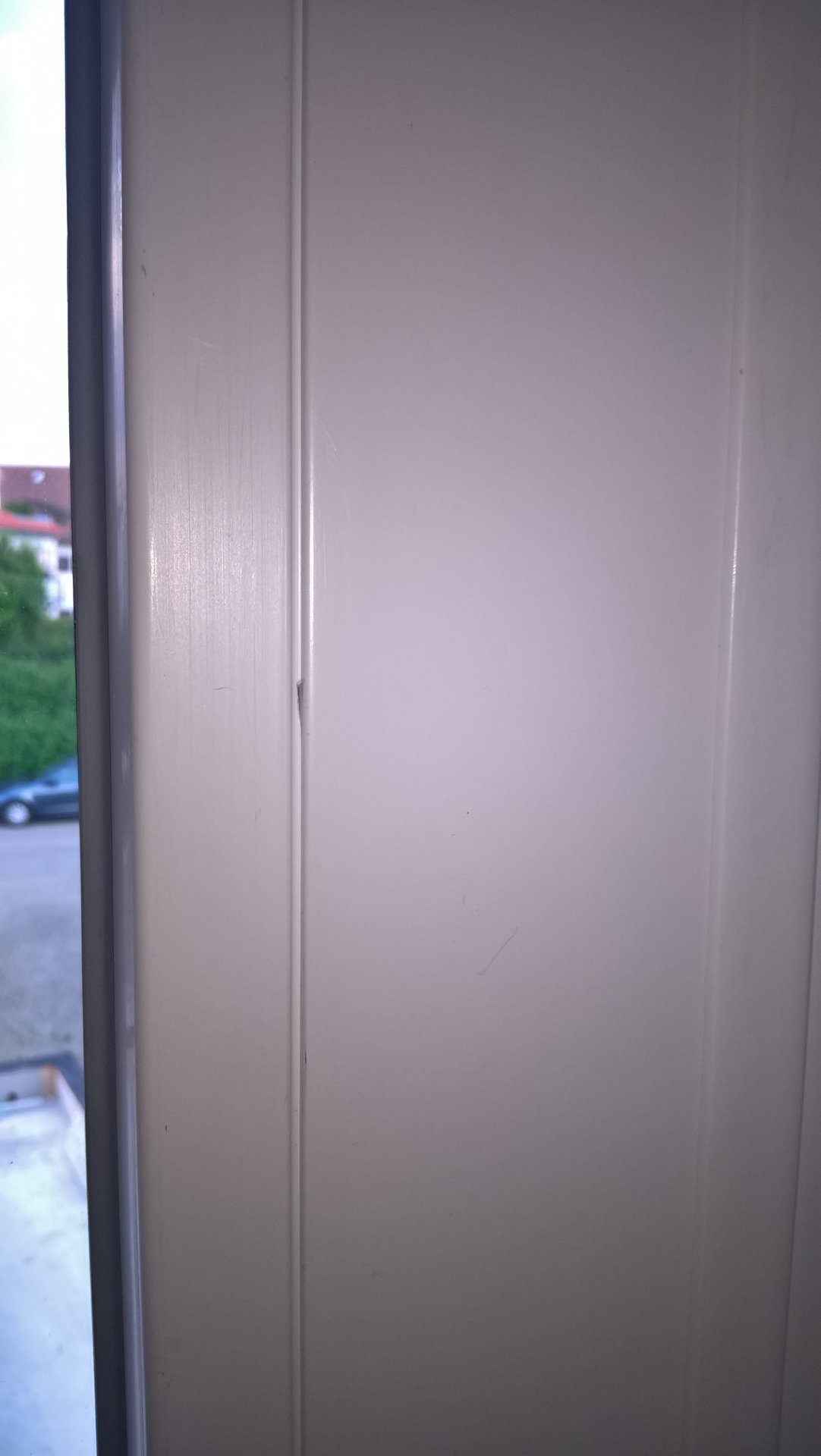

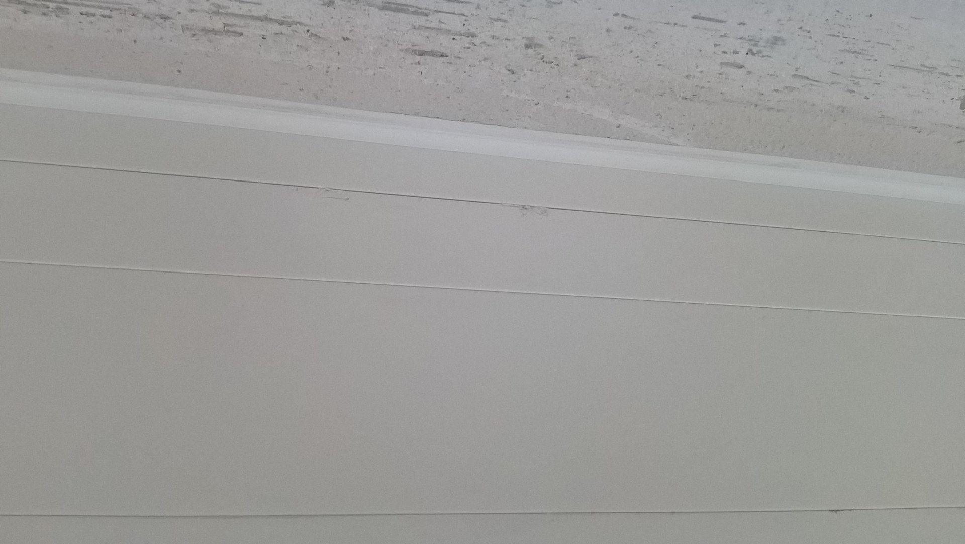

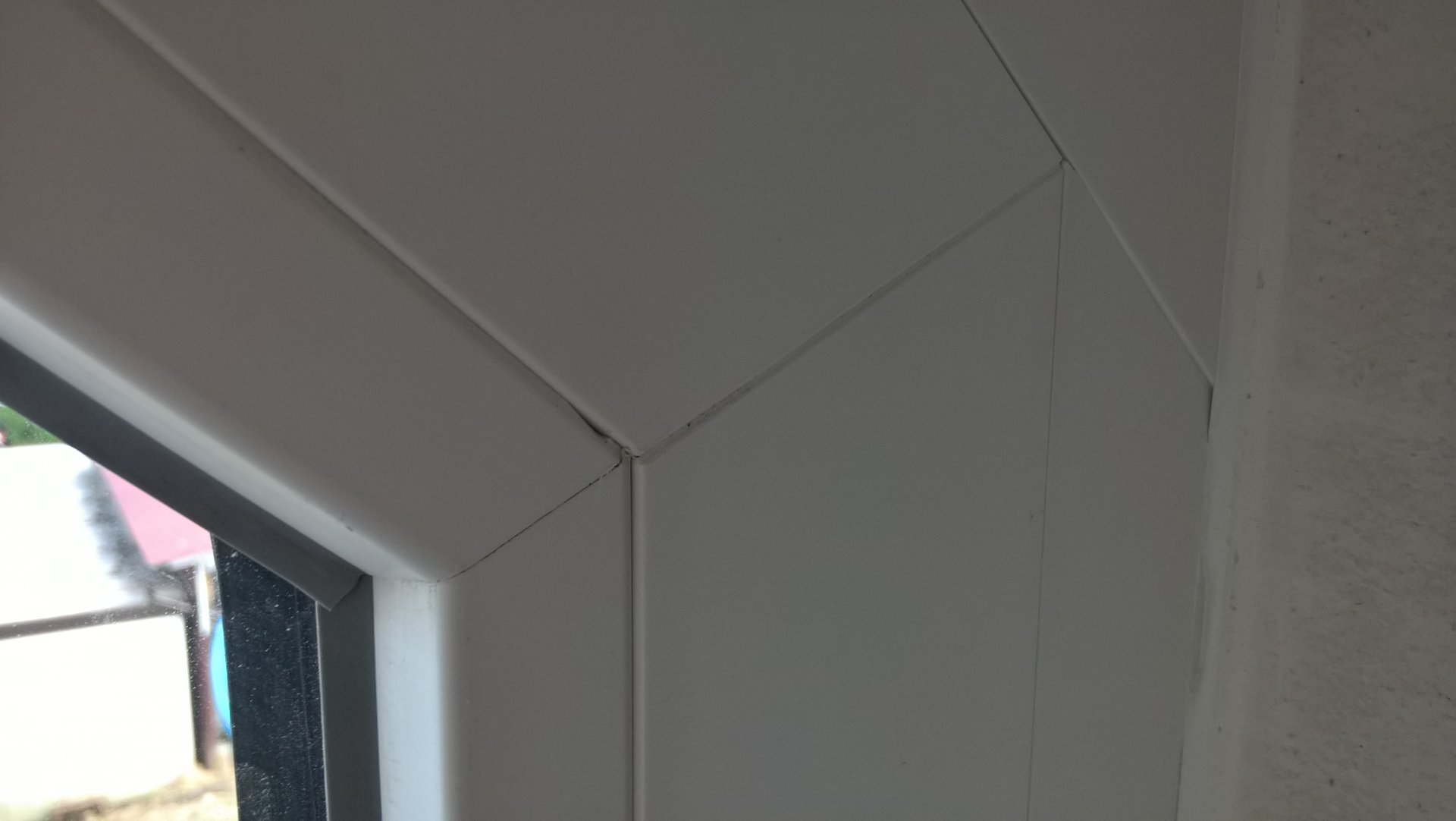

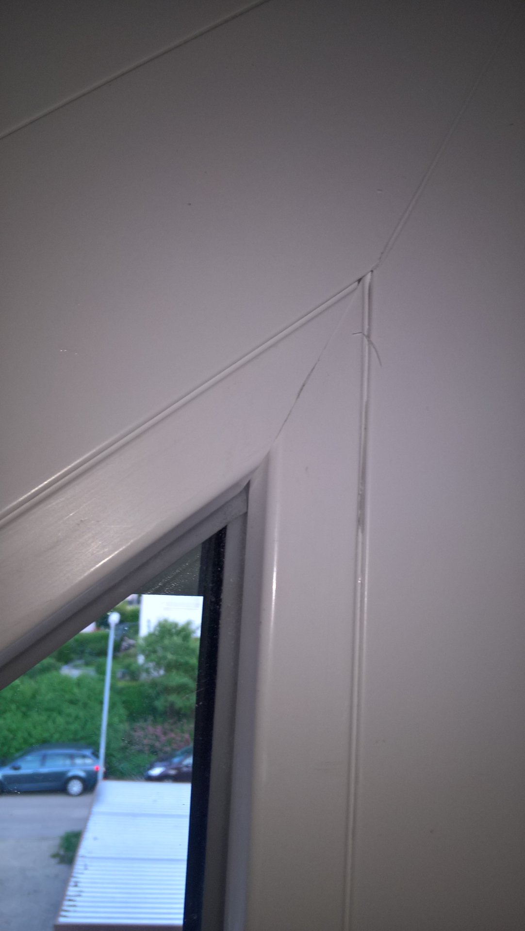

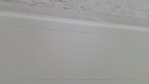

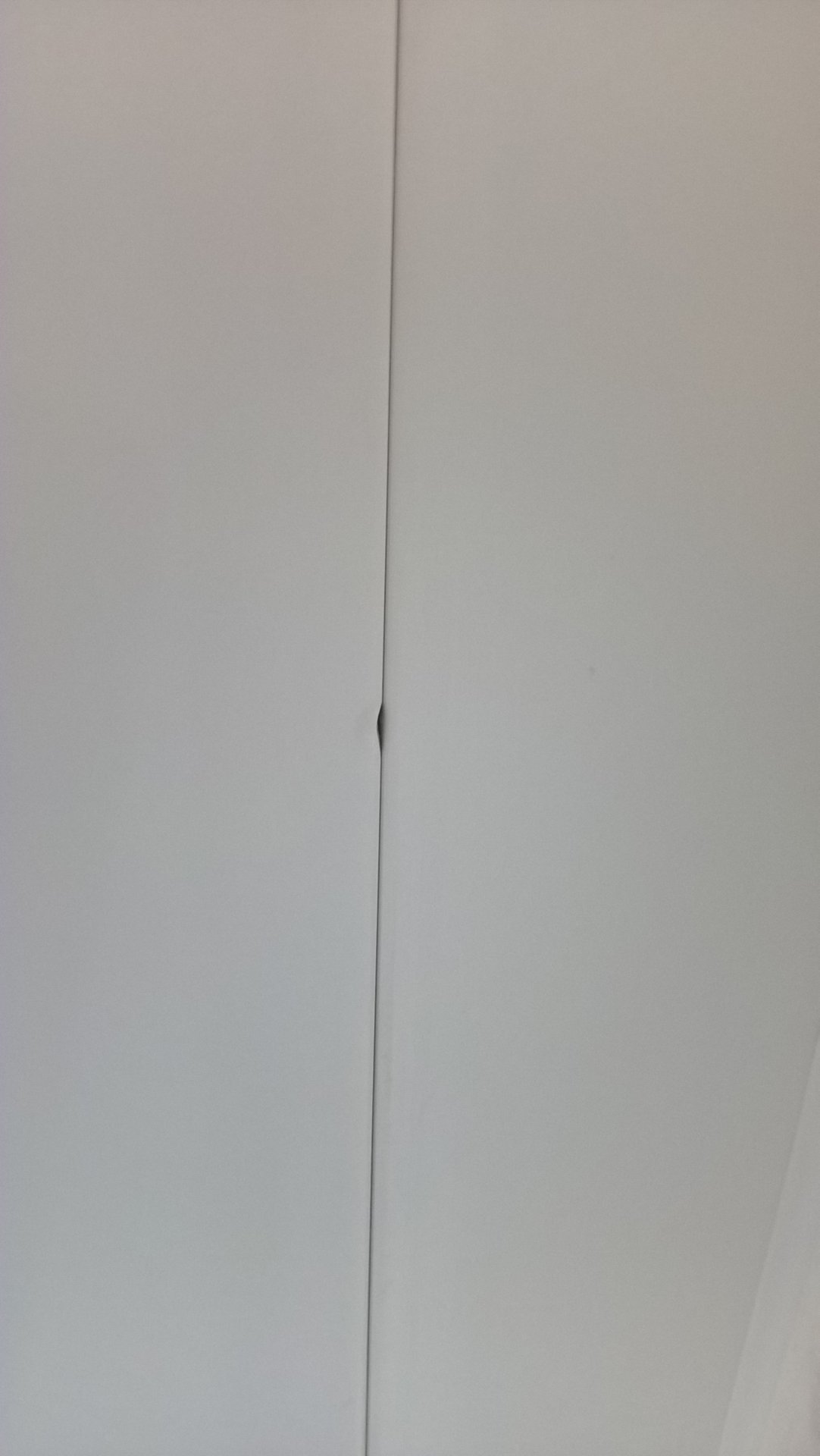

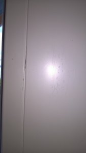

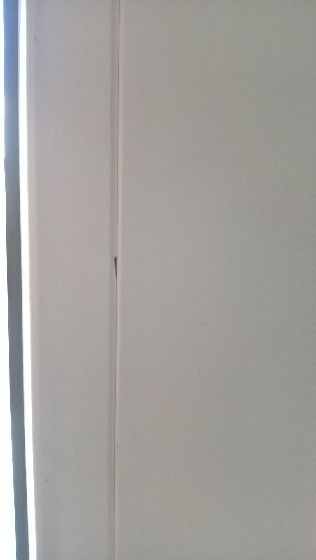

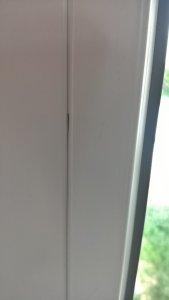

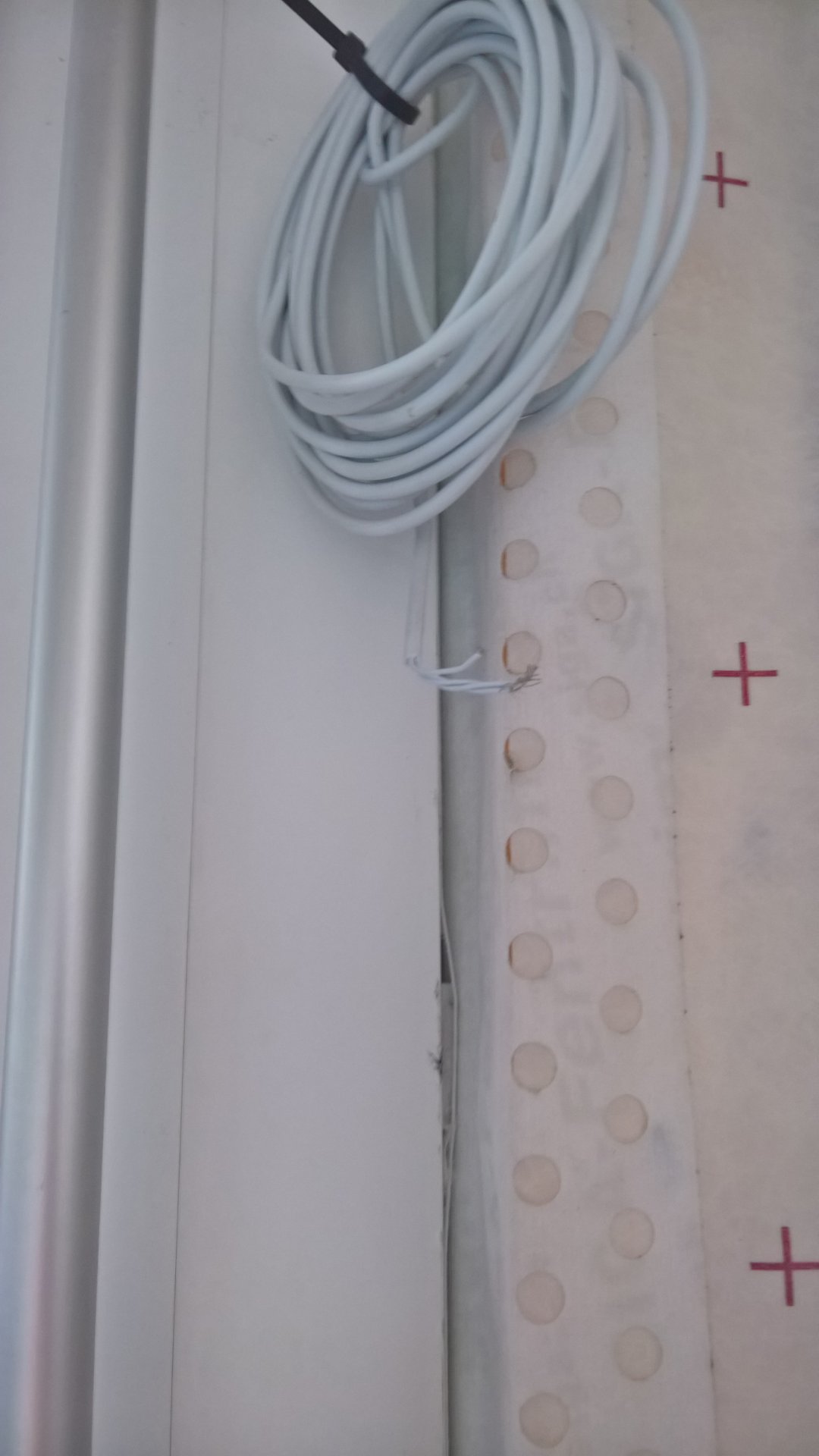

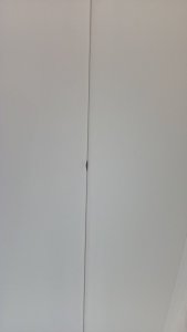

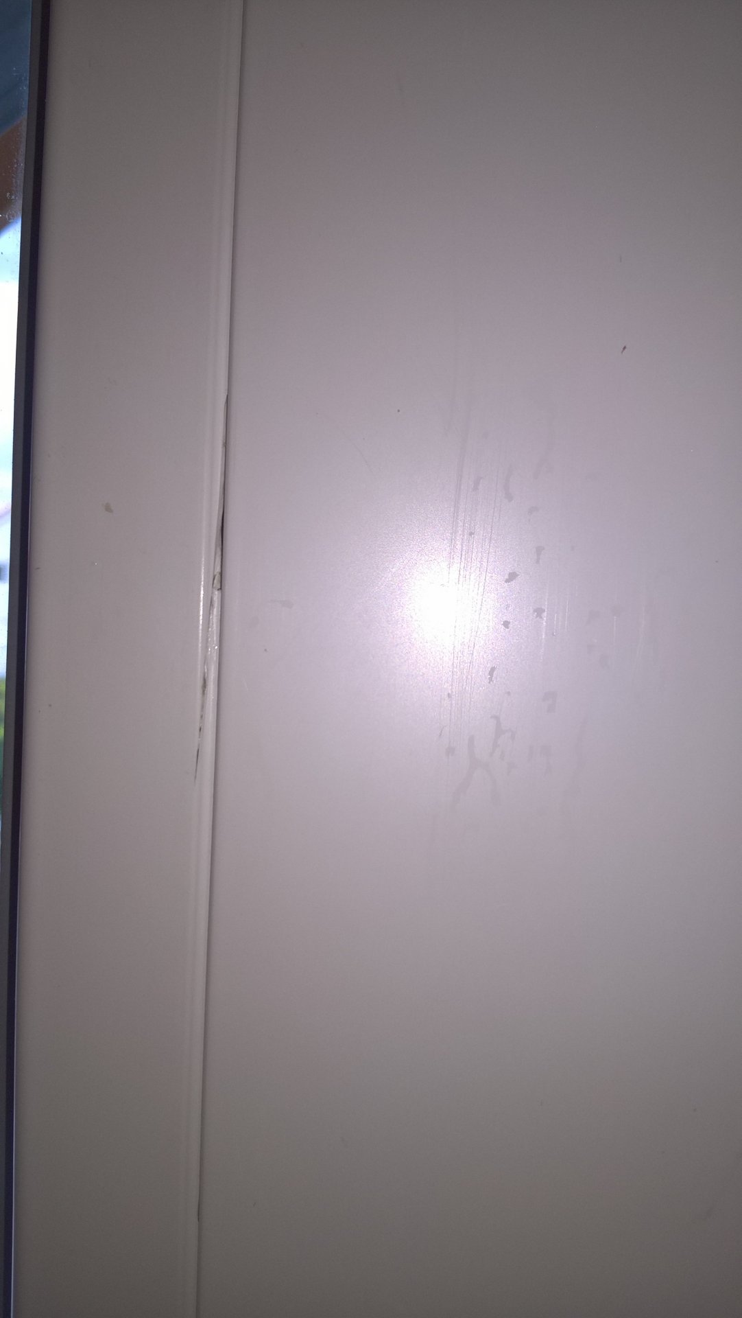

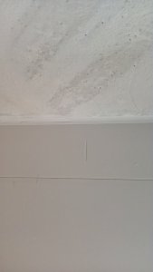

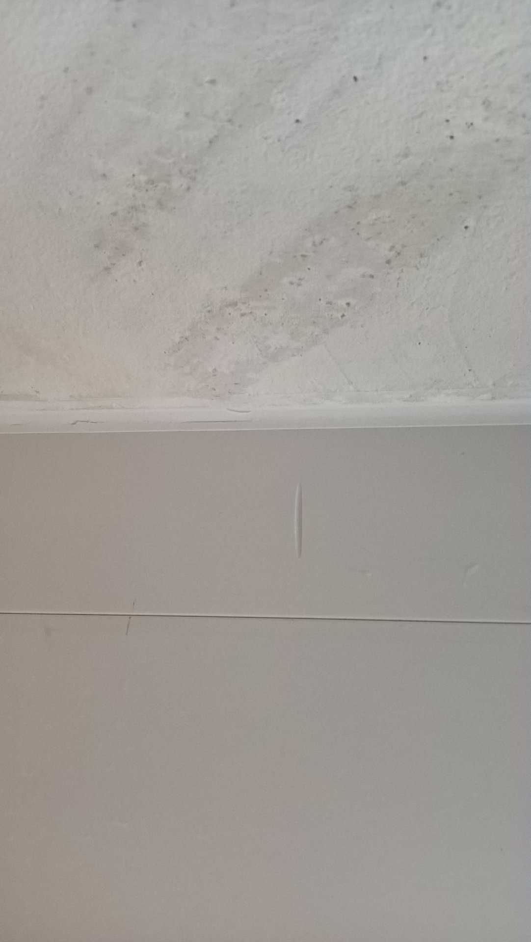

    ich habe in meinem Neubau Kunststofffenster eingebaut bekommen und habe nach einer Reinigung einige Stellen feststellen müssen, die unsauber verarbeitet zu sein scheinen, z. T. Einschnitte/Risse und Kratzer aufweisen.
    Ich habe ein paar Bilder angehängt, die die Auffälligkeiten exemplarisch zeigen.
    Muss ich diese Dinge einfach so hinnehmen, ist das Stand der Technik und geht nicht anders, oder wie ist das zu bewerten? Zwar muss man etwas näher herantreten, die Stellen fallen dann aber schon ins Auge, eine Lupe braucht man nicht dafür.
    Ich habe einen Teilbetrag der Rechnung noch einbehalten, bin mir aber nicht sicher, wie der Einbehalt zu dimensionieren ist. Es sind ja praktisch alle Fenster betroffen. Ein Tausch der Rahmen wird sicher nicht stattfinden, da dies bestimmt als unverhältnismäßig dargestellt wird. Andererseits mindert so etwas ja den Wert. Gibt es da Anhaltspunkte, wieviel anzusetzen wäre?

    Hier ist eine Macke, OK.
    Aber das andere erscheint mir halt nicht so sauber gearbeitet.
    Aber eine Abweichung von einer zugeischerten Eigenschaft würde ich darin noch nicht sehen.
    Aber in der Nahaufnahme würde auch jeder Tapatenstoß furchtbar aussehen.

    Da hat wohl der Fensterbauer mit dem Hammer geschraubt. Ich würde mal 10% einbehalten und dann anfangen mich zu streiten.

    Also auch bei günstigem Angebot, wobei man 30.000€ sicher nicht als so günstig ansehen kann, muss man diese Sachen nicht akzeptieren. Man bewegt sich mit dem Angebot ja nicht im Billigsektor! Ob das Angebot günstig war (oder eher nicht) hätten Vergleichsangebote gezeigt, aber Mängel liegen definitiv vor. Ich würde wohl auch erstmal 10% einbehalten und dann muss der Fensterbauer eben sagen was er machen kann/will. Neben den Macken verwundern mich auch die Dichtungen etwas, ist es normal das diese überlappend gesetzt werden?

    Also ich würde mich auch darüber ärgern.
    Ausbessern kann man da ganz wenig.
    Das meiste sieht nach Lager/Transportschäden (zu schwer, falsch untergelegt etc.) oder unsachgemässer Montage (Irgendwie mit Schraubenzieher gehebelt) aus.
    Schlampige Arbeit. Funktion vermutlich nicht beeinträchtigt.
    Gibt es sonst noch Mängel, evtl. bei den Abdichtungsebenen ?

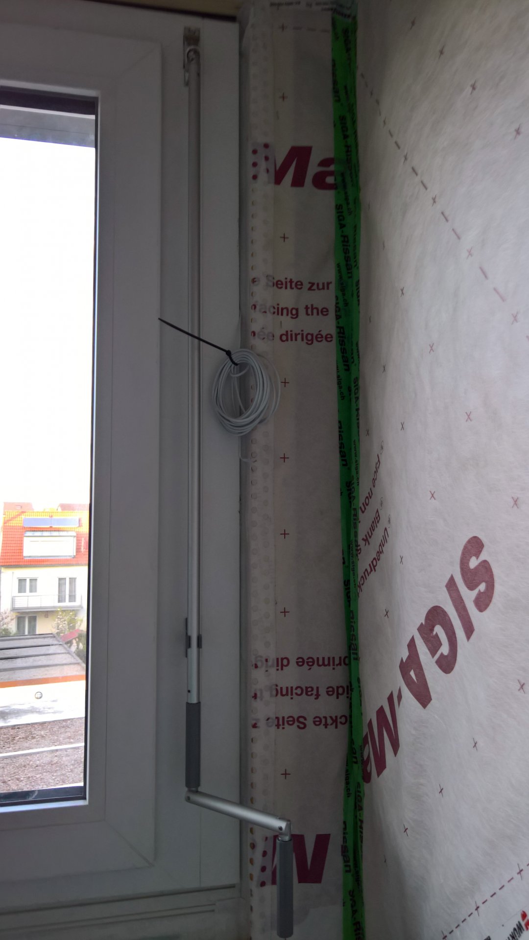

    Hast du Fotos vom Einbau?
    Wurde das mit Bauschaum ausgeschäumt oder wurden Dichtbänder verwendet ?
  17. #17 jeanluc, 20.06.2018
    jeanluc
    jeanluc
    19.06.2018
    31
    Meines Wissens Dichtbänder, die nach innen verklebt wurden.

    Ich würde das so nicht akzeptieren. Und wenn es Stellen sind, wo man quasi täglich im Blick hat, gleich zweimal nicht.
    Das Problem ist allerdings, wenn du 10% einbehältst, werden die Mängel nicht behoben und ob dem AN die 3000 € schmerzen, weiß man nicht.
    10 Bilder = 10 Fenster oder hat eines mehrere "Fehler" und manche sind ok? WIeviele sind denn betroffen? Evtl. muss er nur 2...3 tauschen und gut ist.

    Es sind alle betroffen, mit mal mehr und mal weniger vielen auffälligen Stellen.
