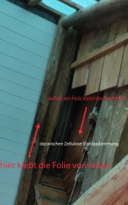

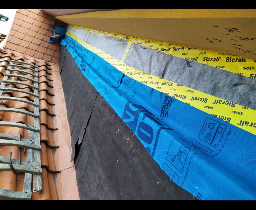

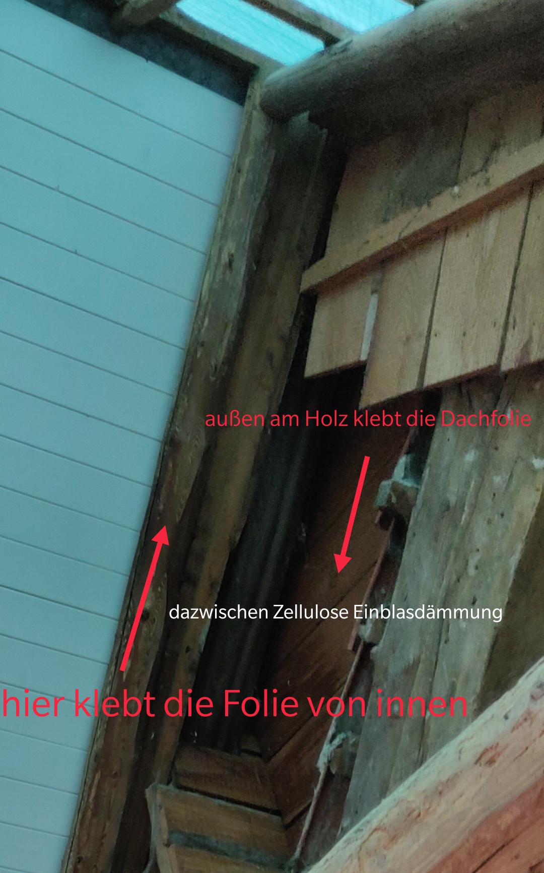

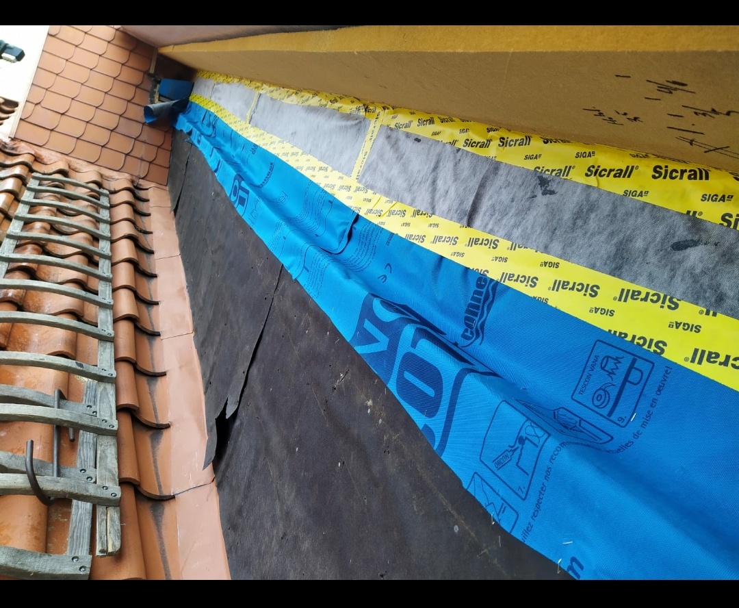

    Guten Tag, ich benötige dringend eure Meinung. Bin am verzweifeln.
    Es geht um mein Haus, das durch Architekt und Fachfirma kernsaniert wird. Für horrende Kosten durch die ganzen Preisanstiege.
    Dach wurde komplett abgedeckt. Neue Aufsparrendämmung drauf.
    Dachaufbau von innen nach außen:
    - alte Sparren
    - Sichtschalung
    - Dampfbremse
    - Zellulose Einblasdämmung
    - Holzfaserdämmplatten
    Jetzt scheint die Fachfirma (und der Architekt) keine Ahnung davon zu haben, was eine Luftdichtebene ist.
    Mir ist aufgefallen, dass die Dampfbremsfolie auf dem Dach an einer Giebelseite nicht verklebt und an angrenzende Bauteile angeschlossen wurde. Es gibt keinen Anschluss an die Dampfbremsfolie der Giebelwand. Die Luft kann frei zirkulieren. Dieser Fehler wurde sogar von der Fachfirma eingesehen und wird geändert. Alles muss aufgerissen werden.
    Zum Punkt: Die andere Giebelseite ist noch spannender aufgebaut.
    Da lappt die Dampfbremsfolie vom Dach außen über einem Stück alter Fassade, die überbaut wurde, über. Geht nicht nach innen. Von Innen ist die Dampfbremsfolie der Giebelwand quasi solo nur an der Sichtschalung angeschlossen.
    Ist das tatsächlich fachgerecht?
    Das möchte uns jedenfalls unser Architekt verkaufen. Er meint, dass alles atmungsaktiv sei und man das so lassen könnte. Sei von ihm aufgrund Kosten/ Nutzen geplant worden. Das hätte ich natürlich gerne selbst entschieden! Zudem steht in der Ausschreibung, dass sie Folie nach innen gezogen wird.
    Wir haben nun einfach bedenken, dass entsprechend viel Luft zirkuliert und Feuchtigkeit entsteht. Nicht heute, aber vielleicht später und keiner bezahlt uns den Schaden.
    Was haltet ihr davon? Versuche noch Fotos hochzuladen. Einmal Aufbau von innen und Dampfbremsfolie von außen.

    Wenn im Auftrag etwas steht, was nicht gemacht wurde, ist das schonmal ein guter Ansatz, Geld einzubehalten und Nachbesserung einzufordern.
    Ich würde dazu raten, einen BlowerDoor-Test machen zu lassen.
    Hast du Detailplanungen für den Bereich bekommen?
    Allgemein klingt es nach falscher Ausführung. Bei Sichtschalung muss die DB an den Giebelseiten nach innen gezogen werden. Wahrscheinlich waren die zu faul, die Schalung zu unterbrechen.
    Lustig, dass der Architekt sagt, es sei nicht so schlimm, weil es atmen muss. Wozu plant er dann überhaupt eine DB.

    Wenn das Bild, wo die Dachziegel zu sehen sind außen ist (ich gebe zu, ich kann mir das alles noch nicht so richtig vorstellen) und dieses Sammelsorium da an UDB oder was das da sein soll, dann hat zumindest das gelbe Klebeband da nix zu suchen. Wenn da, wo Einblasdämmung sein soll, oder hin soll, da auch nur so ne Dampfbremse oder was auch immer ist, ist, dann würde ich mal die Setzungssicherheit in Zweifel ziehen. Kann man ja testen, ob die Werte erreicht werden.

    Ja sry das ist auch ein Durcheinander, dass ist nur schwer zu erklären.
    Das mit dem gelben Klebeband hatte mich auch gewundert. Ist für innen. Nagut davor kam anschließend noch eine Holzfaserdämmplatte und eine Holzschalung. Vielleicht macht es das zu innen?
    Was genau meinst du mit Setzungssicherheit? Also eine typische Holzständerwand wurde unterhalb des Sparren errichtet. Daran wurde die Folie getackert und oben an den Sparren geklebt. Müsste doch passen oder?

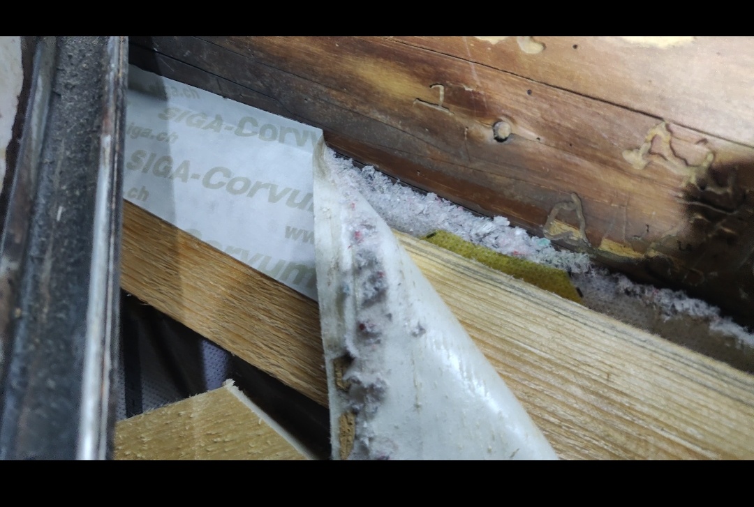

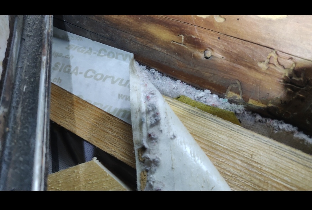

    OK danke noch für dein Ansprechen der Setzungssicherheit.
    Habe mir das nochmal angesehen.
    Das erschreckende Ergebnis: Die obersten 50 cm sind gar nicht am Sparren angeklebt.
    Die Folie ist einfach hinter einer Latte versteckt, lose, wo dann der Spalt zugeklebt wurde. Fällt mir nichts mehr zu ein. Seht selbst:
