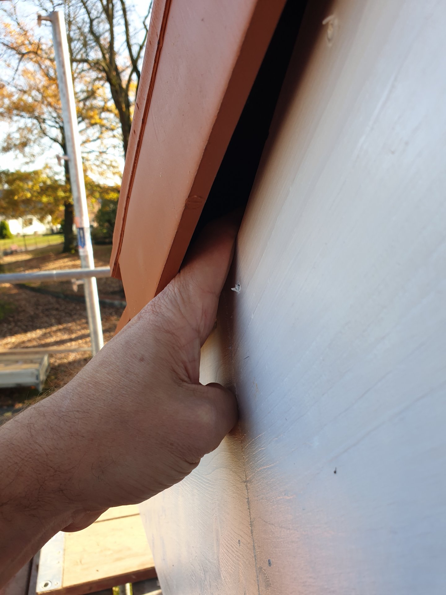

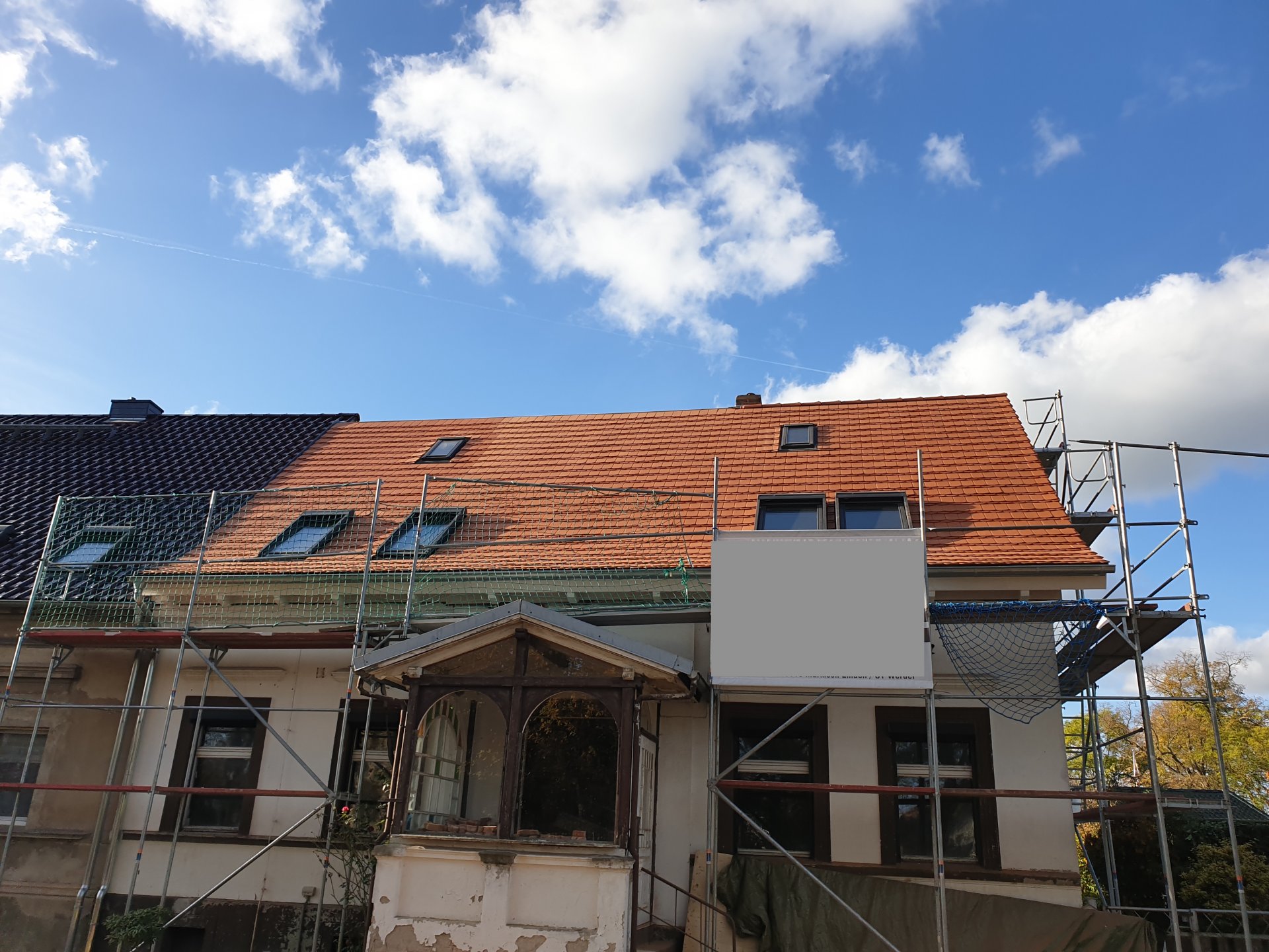

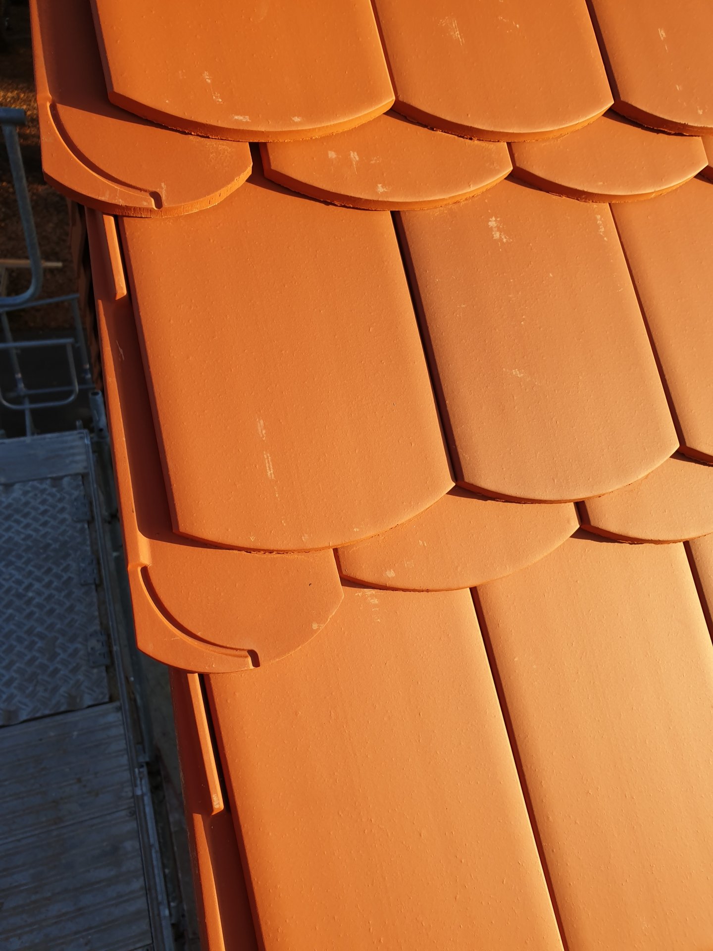

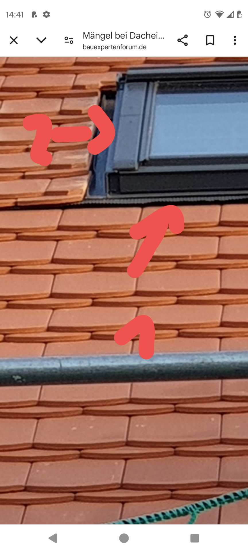

    mein Name ist Jochen. Ich bin neu hier im Forum und brauche mal Euer Fachwissen. Wir sanieren gerade ein altes Bauernhaus, Bj. ca. 1910, in Brandenburg und lassen gerade das Dach von einem Dachdeckerfachbetrieb neu dämmen und decken. Wir haben uns für eine reine Aufsparrendämmung Linitherm 160mm entschieden mit neuen Velux-Fenstern und einer Biberschwanz Kronendeckung.
    Die Arbeiten sind fortgeschritten und die Deckung fast fertig. Wir waren gestern vor Ort und für unser Laienwissen sieht einiges komisch aus. Deshalb wollte ich gern Eure Meinung zu den angefügten Bildern wissen. Vor allem zu folgenden Punkten:

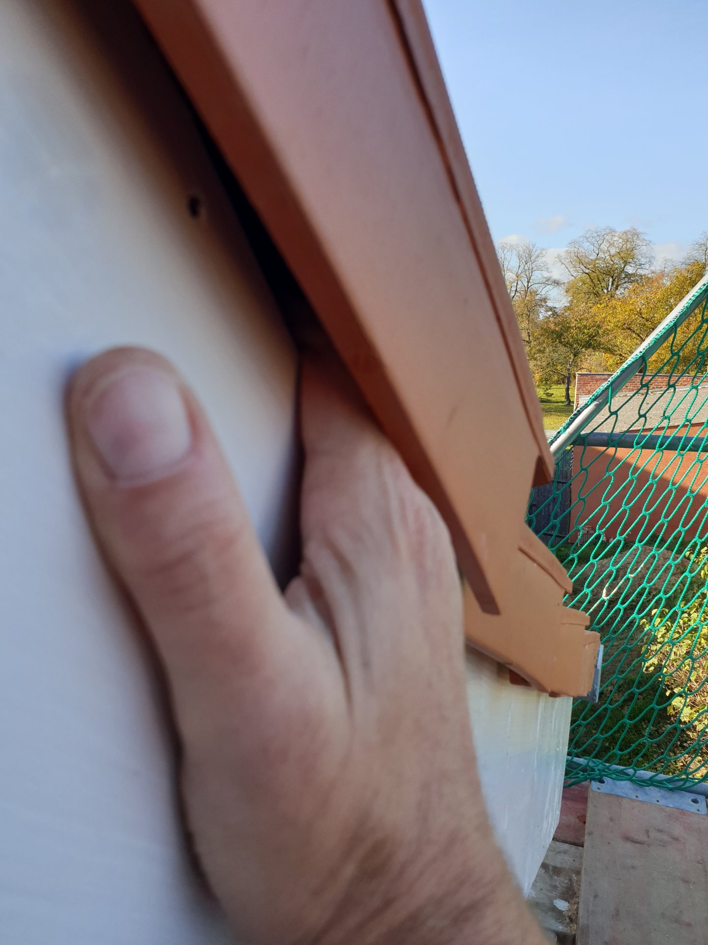

    - Es gibt teilweise so große Lücken zwischen den Dachabschlusssteinen (sorry, falls die Bezeichnung falsch ist) und dem Ortgangbrett, dass ich mit der Hand zwischen Biber und Dämmung reinfassen und die Dämmung erfühlen kann. Besonders groß sind sie im Bereich des Knicks, wo die Aufschieblinge angesetzt wurden. Ich denke mir, wenn meine Hand dazwischen passt, passt bestimmt auch Marder, Fledermäuse und Co. Ist das normal oder müsste das eigentlich dicht sein?

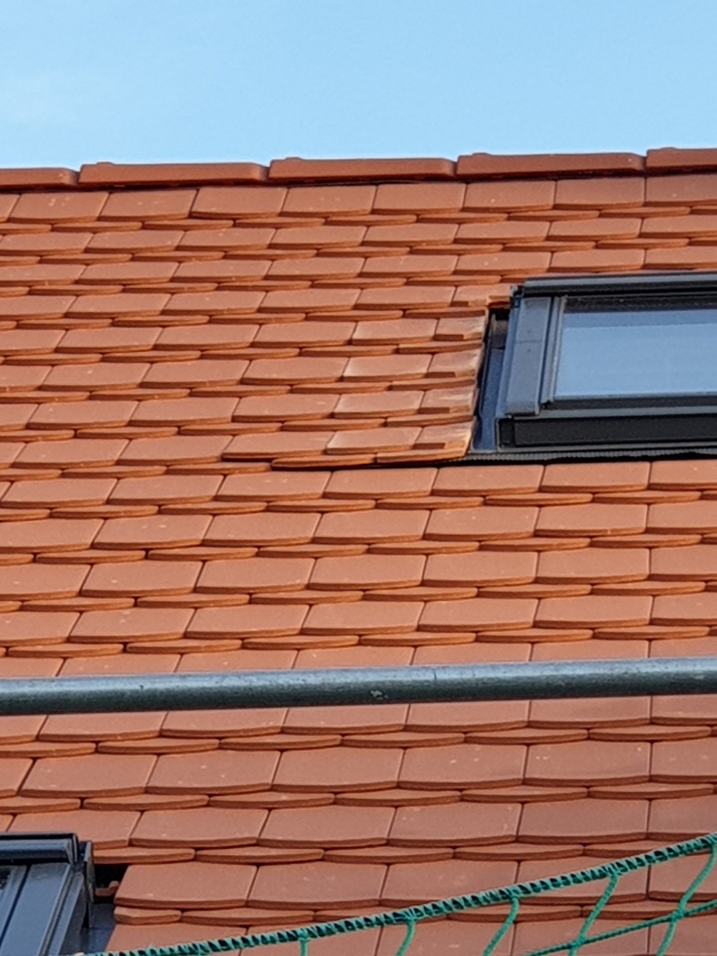

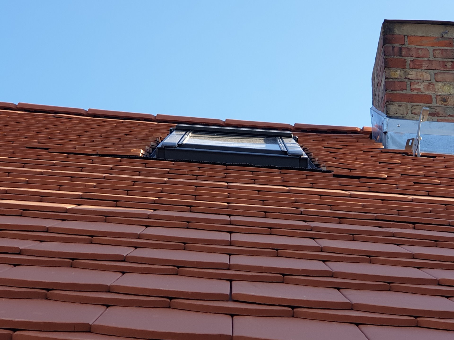

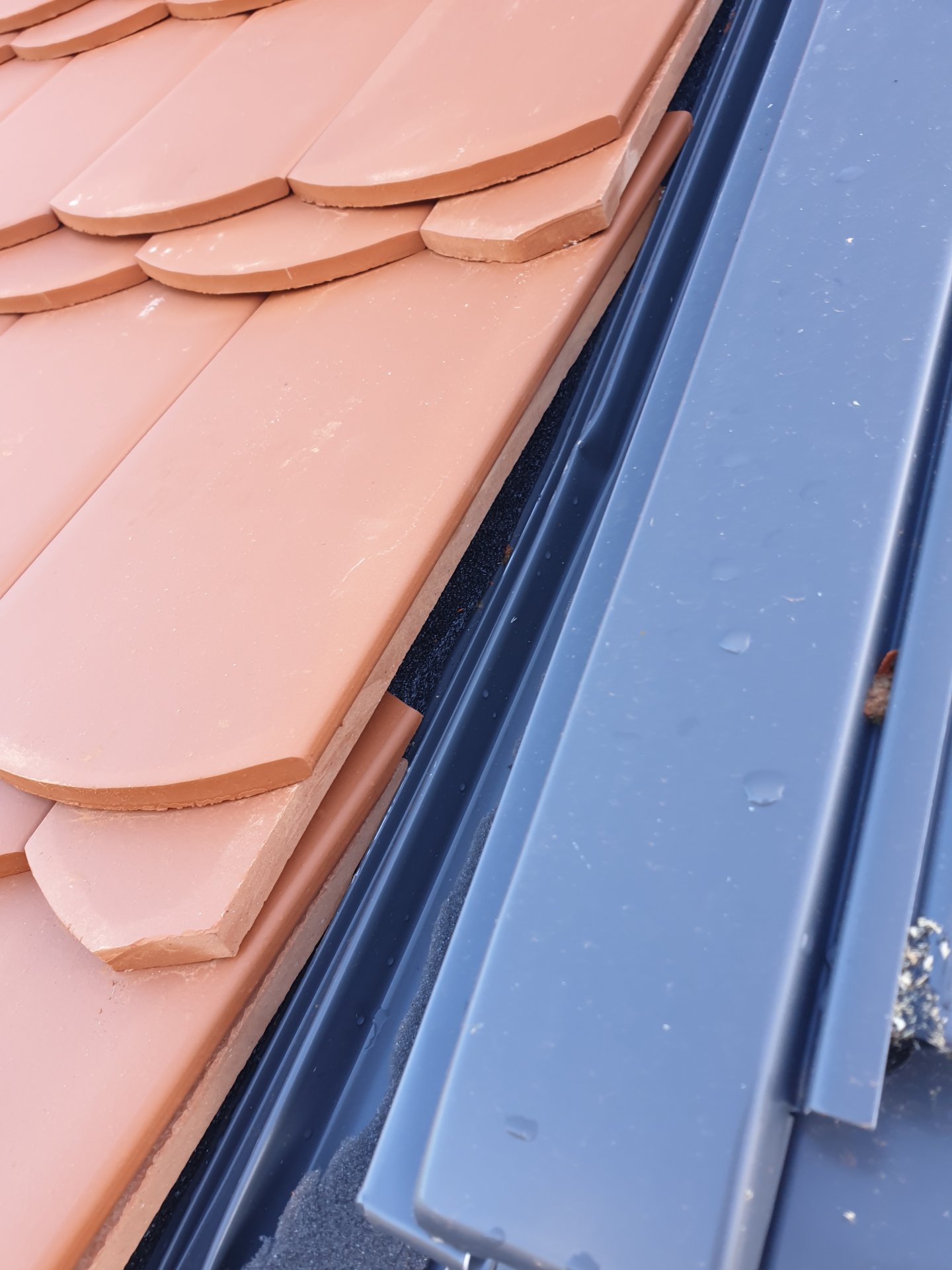

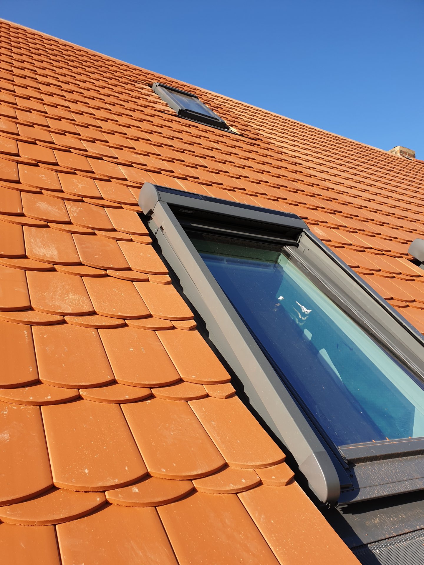

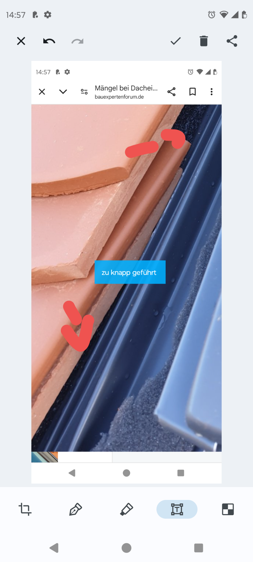

    - Die Anschlüsse zwischen Biber und Dachfenster sind komisch. Die letzten Biber stehen schräg zum Fenster und liegen nicht glatt auf der Lattung auf. Ist hier eventuell ein falscher Einbaurahmen verbaut worden?
    - Teilweise liegen die Ziegel im Bereich des vorgezogenen Giebels nicht plan auf. Da sieht es dann etwas krumm und schief aus.
    - Oberhalb eines Fensters sind die Spalten zwischen den Ziegeln deutlich größer als im Rest der Fläche. Hier sieht es so aus, als könnte man die Ziegel noch zusammenschieben.
    - Die Biber liegen vor allem im Giebelbereich sehr locker drauf und sind per Hand verschiebbar. Ist das nicht bei starken Wind gefährlich? Ich könnte mir vorstellen, dass es bei Unwetter zumindest verschoben werden könnte.
    - Die Biber weisen einen deutlichen Unterschied in der Farbgebung auf. Nun ist das ein Naturprodukt, aber ich frage mich, ob diese Farbunterschiede im Bereich der Toleranz liegen und damit hinzunehmen sind oder ob das ein Kritikpunkt ist?

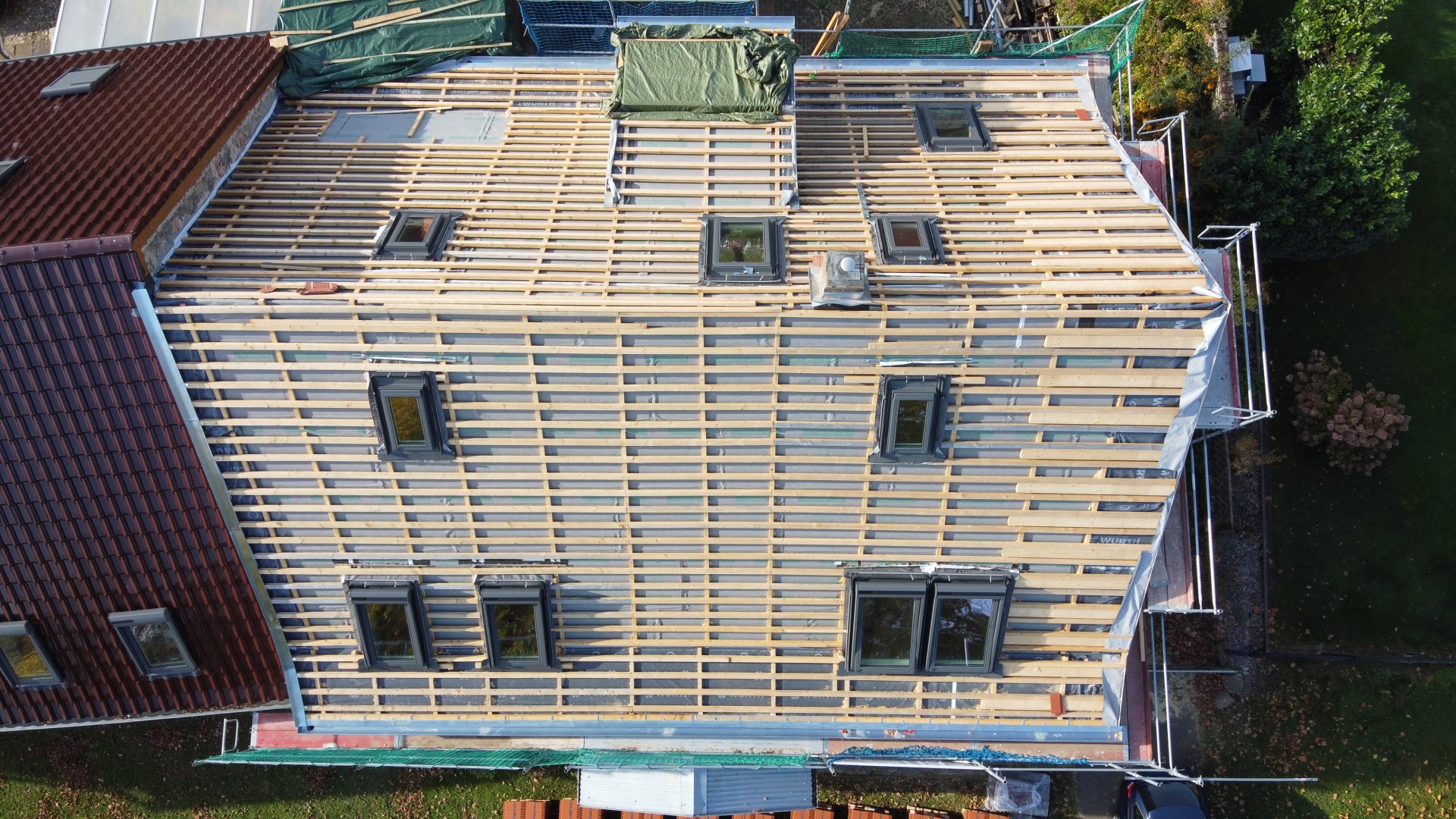

    Hier noch ein Bild vor der Eindeckung
    Danke für Eure Einschätzung. Wir geben hier einen sechsstelligen Betrag aus. Da will man auch eine Top-Qualität erwarten und für die nächsten Jahre seine Ruhe haben...

    Foto 1 etc hier gehören Abschlussprofile hin gelocht oder Kamm , landläufig auch als Insektenschutzgitter bezeichnet, es besteht aber hier kein Anspruch auf kostenloses Nachrüsten
    1 das muss nachgearbeitet werden , es klafft nach oben ab

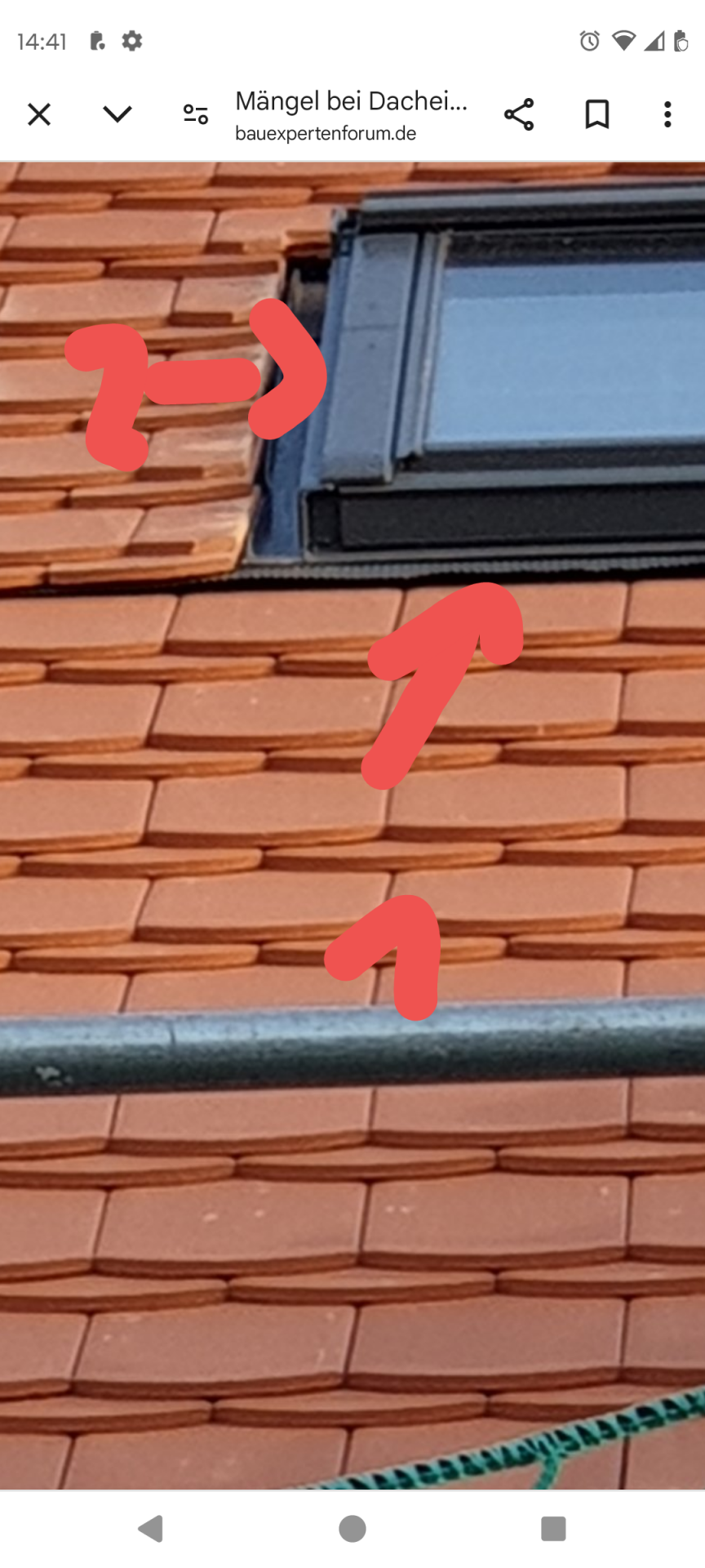

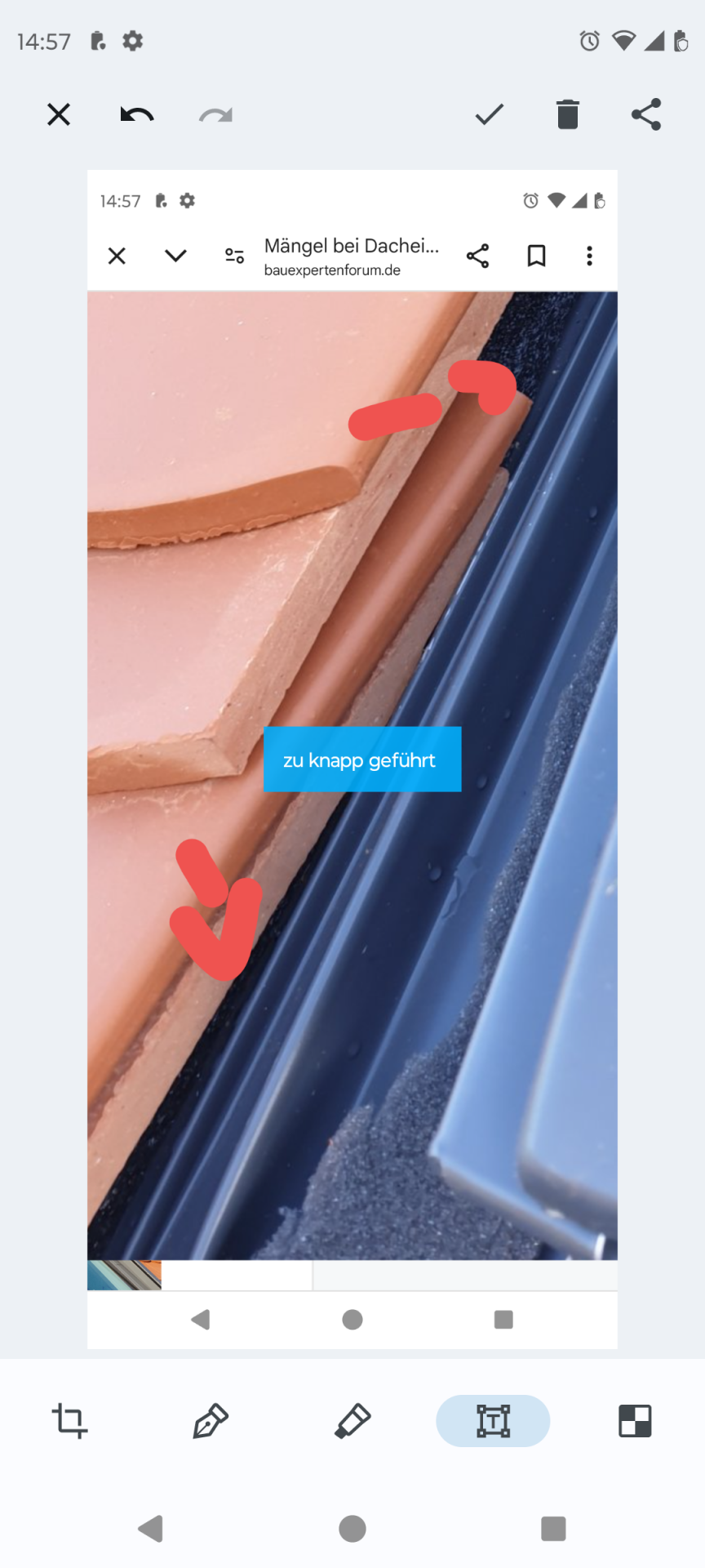

    2 deine Deckung ist zumindest bei diesem Foto zu knapp geführt , das Leitblech sollte minimal mit überdeckt sein auch die Führung zu den Dachflächenfenster mit dieser Voute ist ungewöhnlich
    und sieh dir auch den Anschluss zu der Deckung Nachbar? an.
    4. Foto hier liegt die Bedachung etwas tief respektive ist zu knapp angedeckt , es scheint teilweise ein Spalt vorhanden, wobei die Auflage aus Kunststoff/ Dämpfer sichtbar ist
    Foto 6 das ist in Ordnung so
    Eventuell fehlen Sturmklammern im Ort / Giebel und farblich wirst du es so akzeptieren müssen.

    Ist das bei den Dachfenstern überhaupt ein Eindeckrahmen für Biberschwanz geeignet?

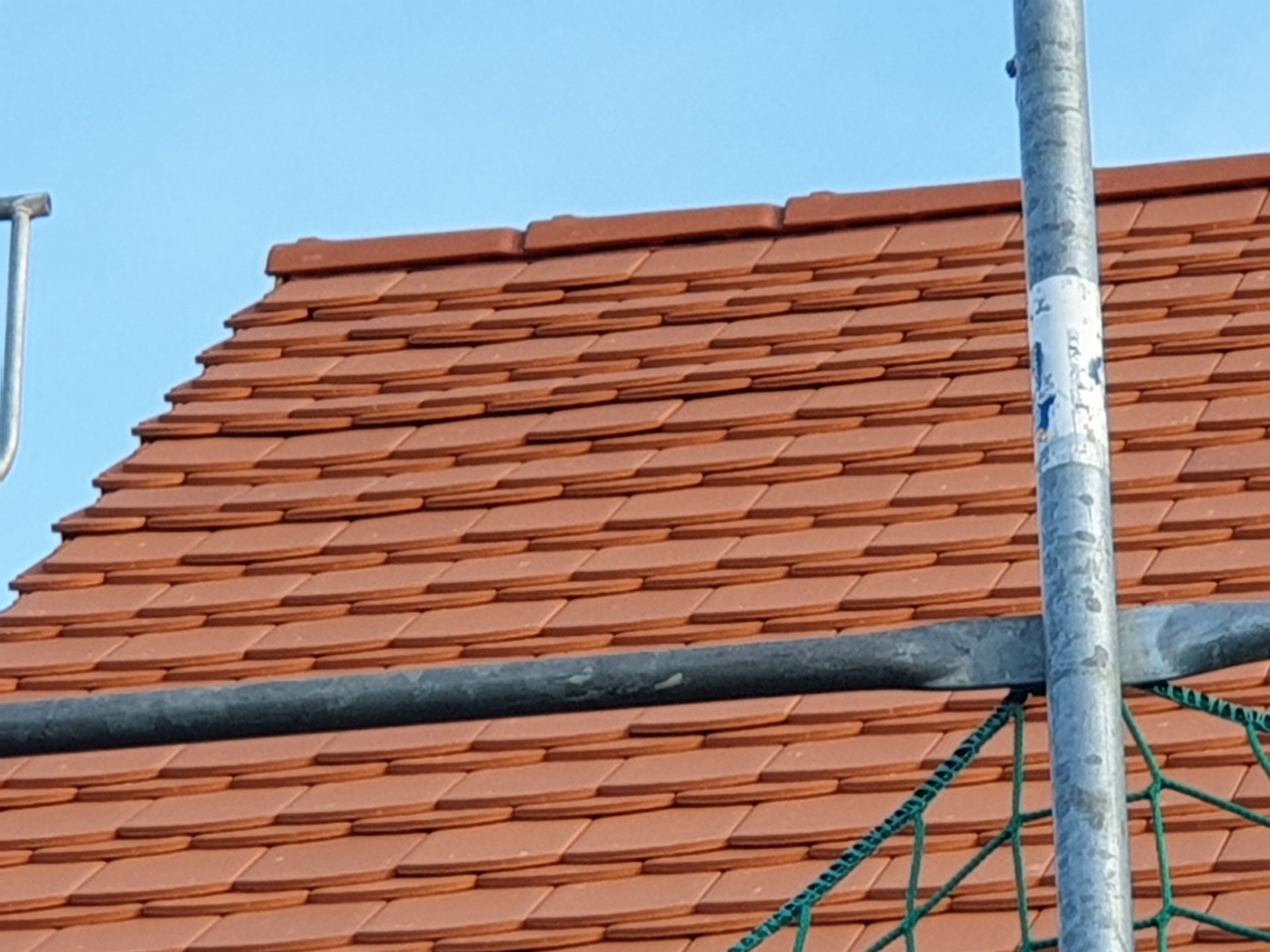

    Die Ortgänge sehen so aus als ob mal da eine Richtschnur anhalten sollte.
    Die Firstziegel sehen zwar im Bereich des möglichen aus aber trotzdem sehr gezogen aus.
    Das die Biberschwänze nicht bündig aufeinander liegen ? Gut ist ein Tonprodukt was auch nicht zu 100% gleich nach dem brennen ist aber so?

    Kann man so machen, aber die schickere Lösung wäre gewesen, man verwendet einen Eindeckrahmen mit Nocken.
    Das passt schon so. Ist ein Lüfterfirst, das sieht immer etwas komisch aus.
    Es gibt eine gewisse Flügeligkeit bei allen gebrannten Dachziegel, die sind aber mit den modernen Brennöfen fast nicht mehr vorhanden.
    Ich vermute eher das liegt am Dachstuhl. Der ist 120 Jahre alt, der hat sich gesetzt, durchgebogen usw. Das gleicht man mit einer Aufsparrendämmung nur schwer aus. Diese kleine Unebenheiten im Dachstuhl übertragen sich dann natürlich auch auf die Traglattung und dann kann das schon sein, dass man bei flachen Deckmaterial diese mehr sieht, als z.B. bei einer Flachdachpfanne.
