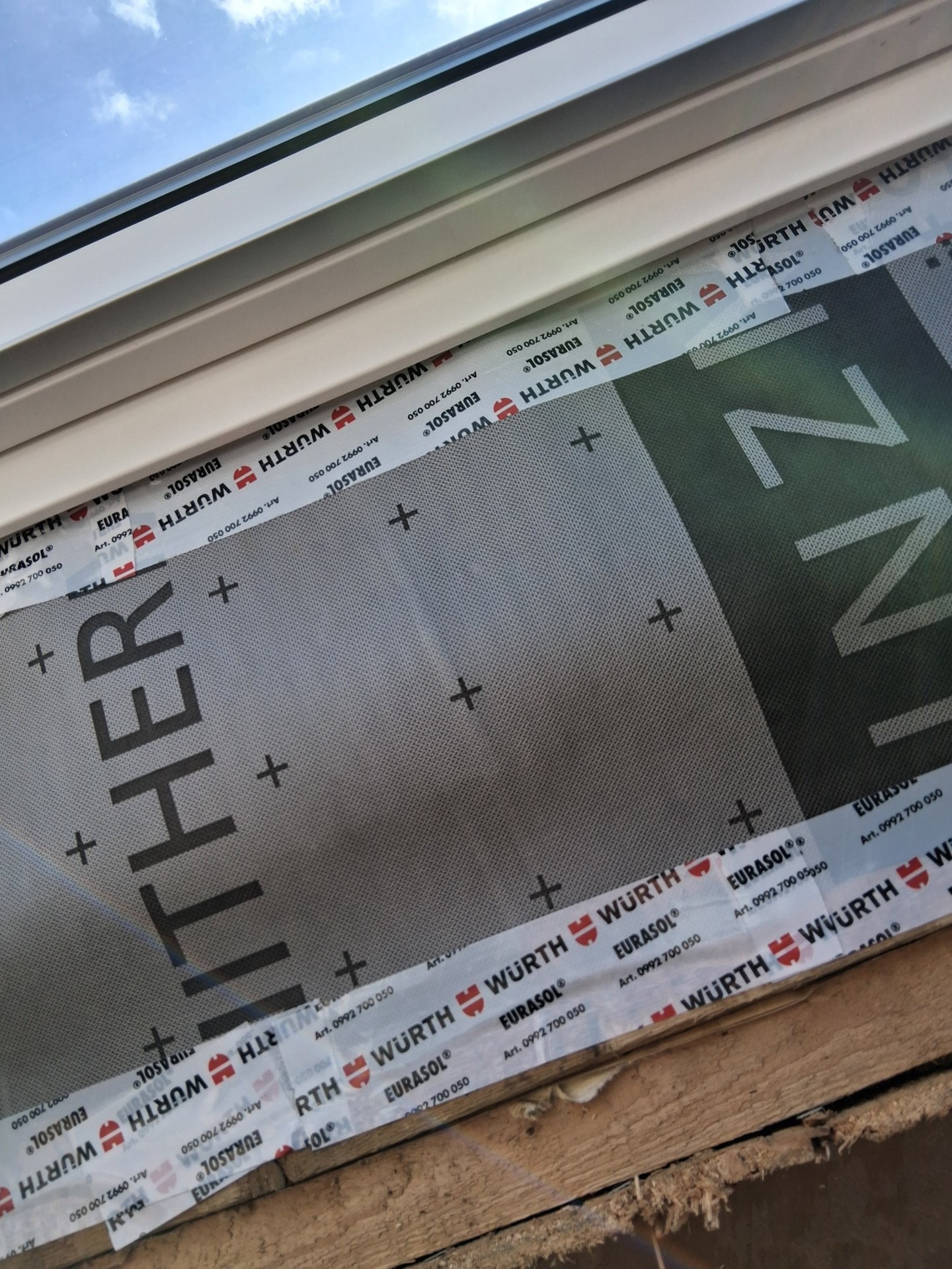

    Hallo Zusammen :-),
    leider stellt sich im Zuge der Sanierung unseres Daches gerade heraus, dass da vom Dachdecker in Bezug auf die Dampfbremse nicht richtig gearbeitet wurde.
    Das Dach wurde neu eingedeckt, eine Aufdachdämmung installiert und zwei neue Dachfenster gesetzt und das eine vorhandene ersetzt. Die Dampfbremse liegt unter den Dämmplatten auf der Schalung.
    Die Mängel:
    a) Leider sind die Fenster nicht korrekt an die Dampfbremse angeschlossen, d.h. die Dampfbremse wurde nicht größer gelassen als der Dachausschnitt für die Fenster und dann umgeschlagen und ans Fenster angeklebt, sondern es wurde einfach ein Fensterloch in den Aufbau der Dämmung, Dampfbremse und Schalung geschnitten und dann um die Fenster mit Klebeband Stücke von Dampfbremse verlegt.
    b) An den Mauern (Kniestock und Giebel) ist die Dampfbremse nicht angeschlossen, sondern verläuft einfach auf der Schalung.
    Als langfristige Probleme dürfte damit Feuchtigkeit aus den Wohnräumen in die Dämmung an diesen Stellen eintreten bzw. kondensieren und damit für Schimmel sorgen, das dann v.a. an den Fenstern.

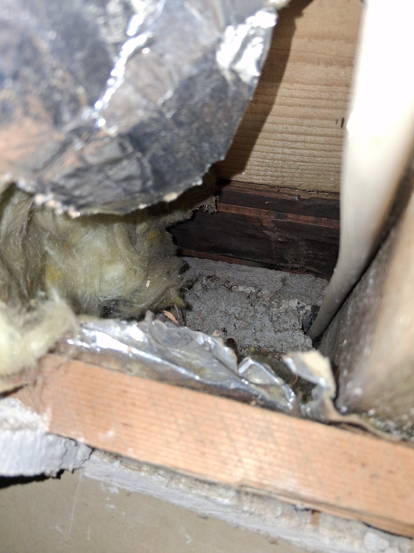

    Ich denke es ist so wie ToTi schreibt, es wurde mit Absicht "vergessen" da es aufwand bedeutet und im Moment ja noch die alte Untersparrendämmung davor liegt, es also nicht so schnell sichtbar werden würde bzw. darauf gehofft wird, dass die Dampfbremse auch ohne Maueranschluss dicht hält.
    Anbei ein paar Bilder, ich hoffe die sind aussagekräftig.
    1. So sieht es an den Fenstern aus, wenn man die von außen angeklebte Dampfbremse entfernt.
    2. So sieht es von außen aus, mit dem angeflickten Stück Dampfbremse

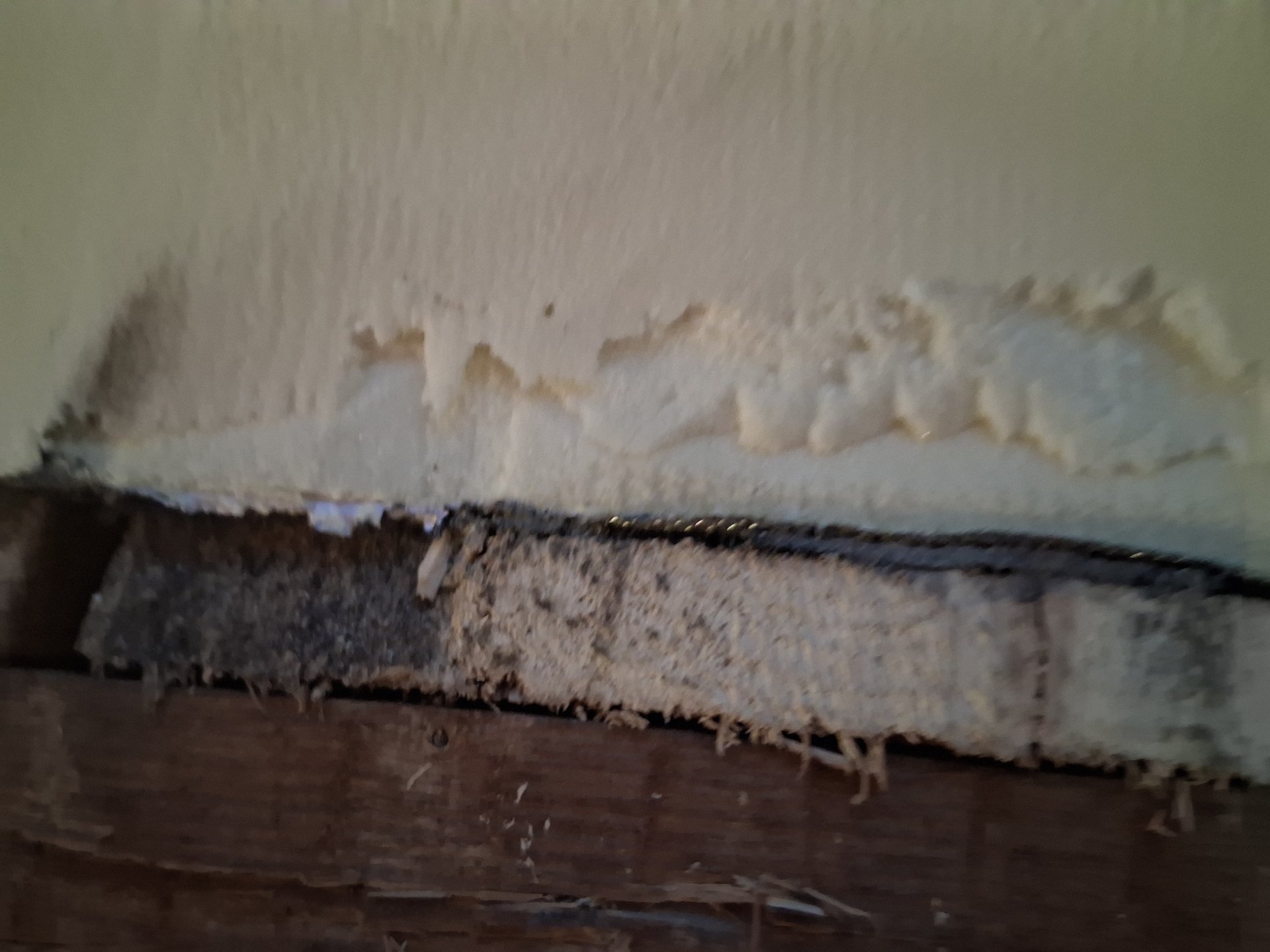

    3. Und so sieht der Kniestock aus. Da würde die Dampfbremse der Aufdachdämmung nicht nach dem von ToTi beschrieben Verfahren angebracht

    und von außen am Kniestock sieht es auch nicht so aus, als wäre da etwas angeschlossen worden. Daher gehe ich mal zu 100% davon aus, dass da nichts passiert ist. Daher wäre nun die Frage, ob das korrigierbar ist, ohne das Dach zu entfernen - das hat mir ToTi ja schon vom Prinzip her beantwortet, aber hier freue ich mich auf Details und mehre Meinungen!

    An den Dachfenstern ist es relativ einfach. Man schneidet eine kleinen Keil im unteren Bereich aus der Dämmung, ohne die darunter liegende Dampfbremse zu beschädigen. Brauch etwas Feingefühl, aber das geht. Dann kann man mit Klebeband und Folie eine dampfdichte Verbindung herstellen, Keil wieder reinschieben / ausschäumen und dann am Fensterrahmen anschließen. An der Traufe wird das Dach abgenommen bis ca 50cm oberhalb der Außenwand. Konterlattung abschneiden, Dämmung abschneiden, ausbauen, aber Dampfbremse nicht beschädigen. Davor aber noch ein paar Extraschrauben in die Konterlattung einschrauben, wir wollen ja nicht, dass das Dach herunter rutscht. Im Bereich der traufseitigen Außenwand die Schalung entfernen ( 2-3 Bretter). Eine alukaschierte PIR-Dämmung in die Gefache auf die Außenwand stellen. Die Dämmung aber vorher mit Kompriband einpacken, dass auch nachher keine offenen Stellen vorhanden sind. Dann noch mal die Fugen am Gebälk und senkrechter Dämmung ausschäumen. Dampfbremse vom Dach an die zuvor gesetzte Dämmung anschließen. Kompriband auf die Dampfbremse verlegen, so dass nachher die Aufsparrendämmung das Kompriband auf die senkrechte Dämmung drückt. Wir wollen ja keine Zugluft unterhalb der Dämmung! Dann alles wieder neu aufbauen. Zum Ortgang kann ich nichts sagen, denn ich kenn den Aufbau / Ausführung nicht.
    Hier gibts die Details
    https://daten.linzmeier.de/DE/02_LINITHERM/PAL_2U/Verlegeanleitung/DE_VA_Steildach.pdf

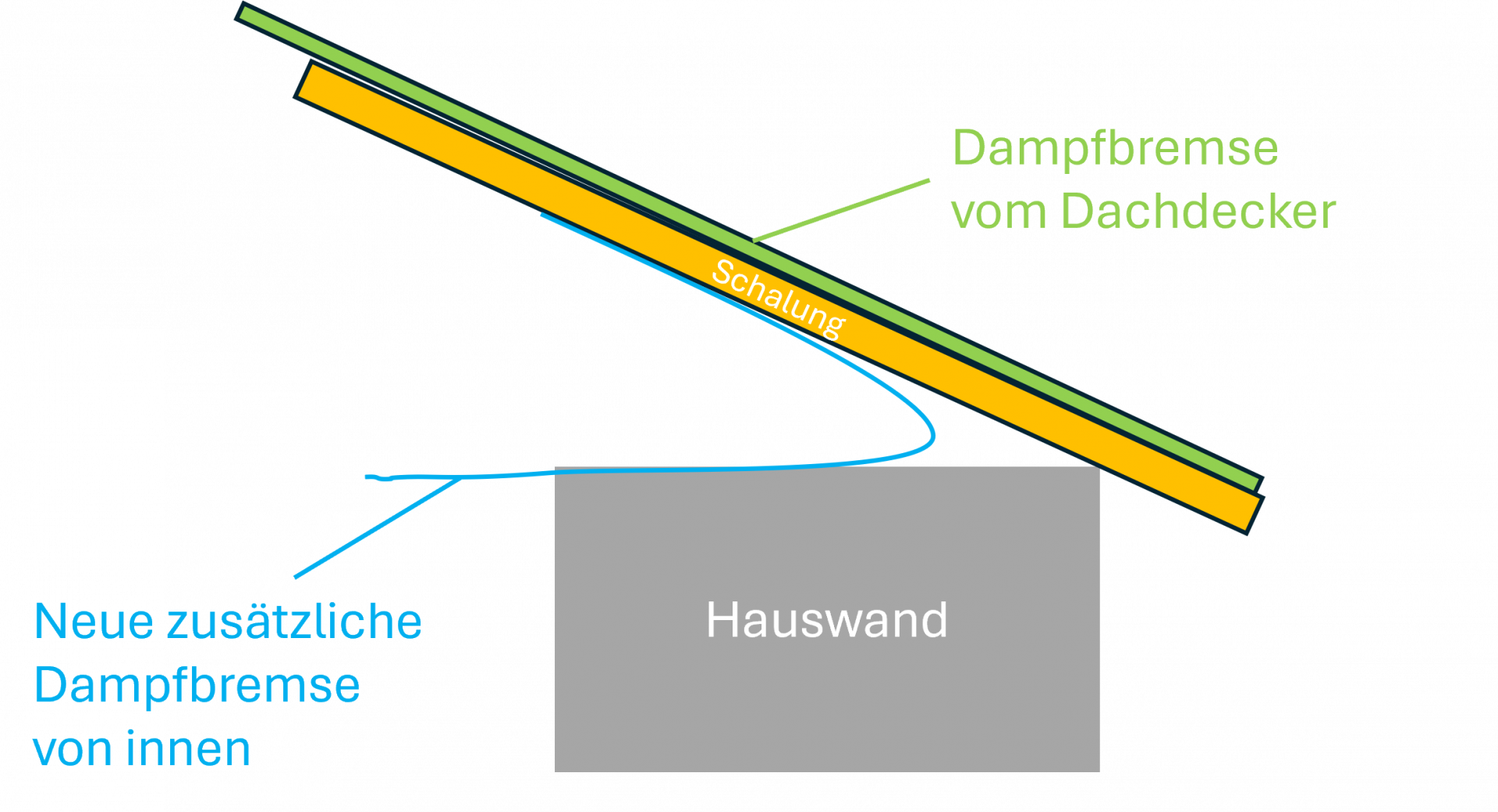

    Innen ist der alte Innenausbau, d.h. Zwischensparrendämmung (8 cm) aus den 70ern/80ern und darüber Holzverkleidung an den Decken, bei den Drempeln gibt es Drempelwände (sind aber nur Holzbretter dahinter ist Lagerfläche) und es gibt Innenwände. Die alte Zwischensparren Dämmung verläuft aber auch in den Drempeln bis zum Kniestock, wie es bei den Wänden aussieht, müsste ich sehen.
    Die ganze alte Dämmung und die Holzverkleidung kann aber raus, die Holzverkleidung sollte eh durch Rigips ersetzt werden, die alte Dämmung wollte ich eigentlich sowieso rausmachen, da nicht mehr benötigt, da die neue Aufdachdämmung ja eigentlich reicht.
    Daher stellt sich für mich die Fragen, ob man
    - dann einfach eine Dampfbremse von innen nachrüsten kann (bedenkt dass außen ja eine dran ist, wird das dann nicht zu dicht?
    - und ob das auch ohne neue Innendämmung geht.
    - und ob man diese dann komplett über die Dachfläche innen machen müsste oder sowas wie im Anhang nicht auch reichen würde, da es ja außen schon eine Dampfbremse gibt, die halt "nur" nicht angeschlossen ist. Verzeiht, wenn es eine stümperhafte Idee ist - möchte nur alle Möglichkeiten der Mängelbeseitung kennen.

    Kann in der Fläche, bei den Fenstern und unter Umständen beim Giebel vielleicht funktionieren (kann man mit ubakus.de | Grafische Bauteileingabe ausrechnen), aber an der Traufe? - das geht so nicht.
    Die Lösung von ToTi ist viel besser, insbesondere an der Traufe würde ich das als alternativlos einschätzen - hätte eigentlich gleich so gemacht werden müssen.

    - Die Anschlüsse der Dampfbremse am der Traufe und am Kniestock kann man laut Gutachter tatsächlich von innen machen. dafür wird eine Folie und Dichtmasse so wie in meinem Post oben fest an die Sparren verklebt. Es ist dann nicht ganz angeschlossen (Sparren sind nach wie vor dazwischen und die Spalten dazwischen müssen gut abgedichtet werden) aber dicht
    - Der Dachdecker hat mir zugesagt, dass dann auch so zu machen, er muss dazu auch die alte Innendämmung entsorgen (also zumindest da wo er hinmuss), aber dafür erspart er sich, das halbe Haus nochmal abzudecken und das ganze von außen zu machen.
    Laut meinem Gutachter sollte das so auch passen, der Dachdecker muss auch dessen Kosten tragen.
