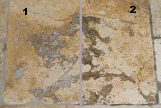

    Natürlich habe ich jetzt genau die Befürchtung, dass der Fliesenleger/Ofenbauer eigentlich keine Ahnung hat, was er tut. Das geht eigentlich auch aus seinen ganzen Kommentare hervor. Nachdem der Fugenmörtel über die ganze Fläche verteilt sehr weich, aber auch teilweise doch wieder hat ist, möchte er jetzt den weichen Mörtel rauskratzen und anschließend mit einem anderen Fugenmörtel wieder flächige:mauer über die Fliesen verfugen und somit wieder aller Poren schließen. Laut seiner Aussage machen das alle Fliesenleger so:yikes
    Was für Möglichkeiten hat man jetzt um zu vermeiden, dass Pfusch mit noch mehr Pfusch alles noch mehr verschlimmert?

    das wird nicht funktionieren, ordentliche haftung gibt es erst ab 2mm und dann geht nur eine epoxifuge (einkomponentig)
    Diese verträgt jedoch dein material nicht, also nicht machen lassen.

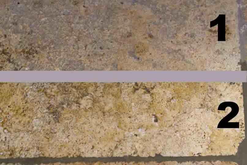

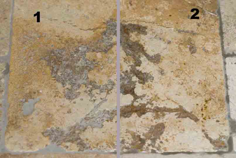

    was würdest du den Vorschlagen? Wie würdest den Schaden beheben?
    Ausserdem würde mich auch noch interessieren, ob das zuschmieren der Fugen wirklich in Ordnung ist. Ich habe nochmals zwei Fotos eingestellt. Der Bereich 1 ist so wie laut Fliesenleger fachmännisch OK und den anderen Bereich 2 habe ich mit einer Bürste und Wasser gereinigt. Ich finde da liegen Welten dazwischenhttp://www.bauexpertenforum.de/imagehosting/thum_346947c3e5a8e6cf1.jpg[/img][/url][​IMG][​IMG]

    Wie du schon sagst, bürste, wasser, ein leichtes reinigungsmittel (fürs erste) und dann die stunden dem Ofenbauer in rechnung stellen.
    Ich hoffe, du hast noch nicht zu 100% bezahlt.
    Best things, operis
    Wenns nicht richtig geht, kannst dich gerne noch mal melden.

    solchen Mist sieht man nicht oft. Ansonsten wie schon gesagt, zuviel Wasser auf jedenfall. Man hätte mit nem Trennmittel arbeiten können, aber genaueres kann man nur vor Ort sagen. Bei Kalkstein trennen wir....jetzt bitte nicht lach, hat sich aber bewährt, mit reiner Kuhmilch.

    Achso, gibt auch Tiefen und Intensivreiniger im Profihandel zum reinigen. Nur keine Aggresiven Mittel verwenden um Farbveränderunge oder Ausblühungen zu erreichen.
    Und endlich mit dem Verleger alles schriftlich machen, da sonst keine Beweiskette vorhanden ist
