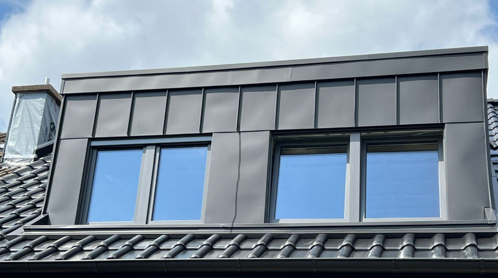

    sobald Sonnenlicht auf die Gaube trifft, werden die Beulen (s. Anhang) sichtbar. Der Dachdecker ist der Meinung, dass dies auf die Hitze der Sonne zurückzuführen ist und das Material dann arbeitet. Selbst beim ersten Sonnenlicht am Tag sind die Beulen jedoch erkennbar, hier sollte das Material ja noch nicht unter Volllast stehen hinsichtlich der Wärmeeinwirkung. Als Material wurde "OLS Zink VM anthr. Tafel 0,7x1000x2000 mm einseitig Folie verwendet".
    Sind die Beulen ausschließlich auf die Sonneneinstrahlung zurückzuführen oder könnten doch Mängel in der Ausführung für die Beulen verantwortlich sein?
    Besten Dank und für eure Einschätzungen und viele Grüße.

    Wenn es ein Mangel wäre, dann sicherlich "nur" ein "optischer Mangel" in Form der Beeinträchtigung des Gestaltungswertes der Bekleidung. Ein "technischer Mangel" in Form der Beeinträchtigung des Funtionswertes (Schlagregendichtigkeit etc.) liegt sicher nicht vor.

    Ich bin kein Experte, aber was will man bei 0,7mm Zinkblech erwarten? Als mein Dachdecker das erste meiner Flachdächer gemacht hat, riet er mir von Zinkblech als Abschluss ab und zeigte zum Carport der Nachbarn, wo die Bleche verbeult waren. Das passiert durch Hitze. Beim Dach wurden dickere Aluprofile verwendet, die nicht beulen.

    Das sieht doch gut aus.
    Erwartet @Doneeey eine Bentley-Karosse auf dem Dach?

    Kann mich Fred Astair anschließen. Macht auf mich sowohl vom Gesamteindruck als auch von den Details einen sehr guten Eindruck.

    Vielen Dank für die Antworten. Vielleicht ergänzend zu dem Sachverhalt: Ich hätte gerne ganz glatte Gauben gehabt, da sagte mir der Dachdecker, dass dieses mit Blech nicht möglich sei und sich definitiv beulen würde. Die Verkleidung wäre demnach nur mit einer Stehfalz möglich, um das Beulen zu vermeiden. Daher hatte ich die Erwartungshaltung, dass die Oberflächen glatter sein müssten. Bei anderen Gauben ist mir das in diesem Ausmaß bislang auch nicht aufgefallen.

    Das Beulen wird reduziert, ganz glatt ist nicht möglich.
    Je nach Befestigung, Herstellung der Bleche, Unterkonstruktion, Sonneneinstrahlung, Farbe, Wind......
    kann das Ergebnis unterschiedlich aussehen.
    Blech neigt zum Verwerfen, wenn eine ebene Fläche gewünscht ist.
    Stabilisierende Maßnahmen sind da kaum möglich.
    Aber schlimm finde ich das nicht.

    Ich schließe mich meinen Vorrednern an. Das Ergebnis ist an sich gut und sollte nicht bemängelt werden.
    Fehler ist mMn die zu große Blechfläche neben den Fenstern. Diese ist als Ebene zu präsent, hier sieht man jede Abweichung. Würde man diese Fläche aufbrechen, etwa mit einem Falz vertikal, so würde es weniger präsent sein.
    Bei den Seiten ist es auch so. Je mehr Fläche man hat, desto schneller sieht man die Abweichungen im mm-Bereich.
    Es ist wie beim Dach. Das Dach ist nicht 100% in einer Ebene, durch die Ziegel sieht man das aber nicht. Wenn man das Dach komplett mit einer Blechbahn beziehen würde, würde das auch komplett krumm und uneben aussehen.

    Mit 2-3mm Alublech sicherlich kein Problem. Oder Alucubond.

    Hast du auch ein Bild von der Unterkonstruktion, bevor das Blech montiert wurde? Vielleicht liegt es ja an der Art der Unterkonstruktion in Verbindung mit der Materialdicke von "nur" 0,7 mm.

    Ich habe leider gerade kein Bild vorliegen, die Unterkonstruktion besteht aus OSB-Platten.

    Also, rein der Optik wegen, empfinde ich die Scharen als zu breit. Ob neben oder über den Fenstern. Ich hätte schmalere angefertigt. Dann würde es sich auch bei der Wärme nicht so verwerfen.
    Und was die Dicke von 0,7mm angeht, ist dieses Standard. Mir ist kein dickeres Zinkblech bekannt.
