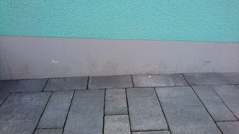

    Wir haben letztes Jahr im Mai unsere Einfahrt von ca. 70 qm pflastern lassen und leider sind über den Winter einige Schäden sichtbar geworden.
    Zum einen haben sich im Sockel Risse gebildet, an denen nun Feuchtigkeit nach oben steigt und Flecken bildet. Auch scheint die Feuchtigkeit permanent vorhanden zu sein, wobei das dem bislang überwiegend feuchten Wetter geschuldet sein mag:

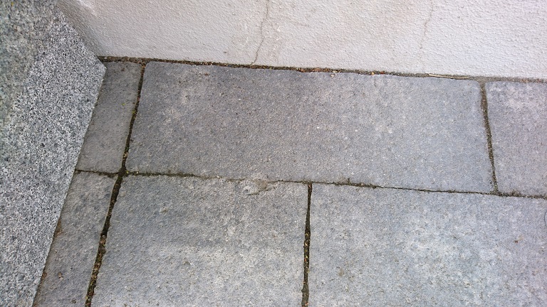

    Wir gehen davon aus, dass die Pflastersteine zu nahe an den Sockel und an dieser Stelle auch zu nahe aneinander gelegt wurde, weil sich Kantenabplatzungen zeigen:

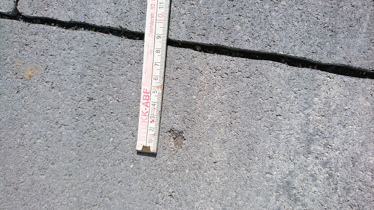

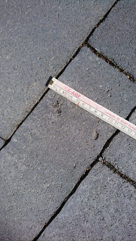

    Was uns ebenfalls sehr stört und wofür der Pflasterbauer unter Umständen gar nichts kann ist, dass sich die Pflastersteine immer mehr „auflösen“. So weisen einige der Steine Risse und Kantenabplatzungen auf und vor allem bekommt die Oberfläche immer mehr Löcher. Manche sind schon ziemlich groß, andere Steine haben sehr viele Kleine und auch ist bei einigen Steinen zu sehen, dass diese wohl auch früher oder später Löcher bekommen werden:

    Es handelt sich um das Multiforma Pflaster (Stärke 6cm) von EHL. Seit das Pflaster verlegt wurde haben wir kein Streusalz oder sonstige Chemikalien auf die Fläche aufgebracht. Wir haben nicht wenig Geld für die Einfahrt bezahlt und nach nicht einmal einem Jahr schaut sie aus, als wäre sie bereits 10 Jahre alt. Abgerüttelt wurde mit Gummimatte an der Rüttelplatte.
    Die Einfahrt wird lediglich als Parkplatz für unsere zwei Autos genutzt. An den hierbei überfahrenen Stellen ist allerdings keine Häufung der Schäden am Pflaster feststellbar.
    Stellen die geschilderten Schäden Mängel dar oder ist das nach knapp einem Jahr „normal“?

    Der Schaden an der Fassade ist dem verlegen "auf knirsch" der Steine am sockel geschuldet. Die Löcher in Beton-Steinen würde ich dem EHL Außendienst zeigen. Das sieht tatsächlich aus wie Streusalzschäden. Ohne Salz muss aber der Stein komisch sein.

    Die Löcher in den Steinen sind normal. Hab ich bei meinen auch. Dachte auch zuerst, dass hier etwas nicht stimmt. Nachdem ich mir div. Ausstellungen und gepflasterte Höfe angeschaut habe, musste ich feststellen, dass es im Prinzip überall so ist. Je nach Lichtverhältnissen fällt es stark bis kaum auf.

    Sind die Risse im Sockelputz nur im Bereich des Pflasters? Noppenbahn wäre nicht schlecht gewesen. Trotzdem kann ich mir nicht vorstellen, dass das Pflaster hierfür ursächlich ist.

    Wenn es knirsch am Sockel verlegt wurde, ist das ganz klar beim Pflaster zu suchen. Die Steine bewegen sich ja ohne Randeinfassung.
    Und der Sockel wird nicht korrekt abgedichtet sein, daher die Feuchteschäden.

    Genau, Sockel nicht korrekt abgedichtet, Randeinfassung fehlt, stimmt. Aber geht ja auch gar nicht, weil keine Rückenstütze möglich ist. Daher müsste man strenggenommen die Platten im Mörtelbett ca. 1m vor der Fassade verlegen.

    Hallo, ja die Risse sind nur im Bereich des Pflasters und auch erst nach dem pflastern entstanden.
