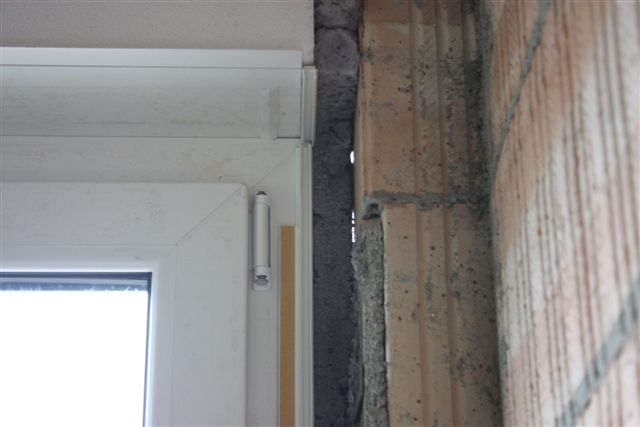

    vielen Dank für eure Bestärkungen. Um es noch ein wenig geradezurücken. Wir haben natürlich auch eine Dritte Baubegleitung, die uns eben genau auf diese Mängel hinweist. Der Sachverstand ist also gegeben. Leider nutzt das aber gar nichts, da unsere Bauleitung das einfach ignoriert und mit o.g. Aussage Angst schürt. Die Richtung geht also eher gerichtsfester Beweissicherung. D.h. vereidigter SV mit Gerichtszulassung und entsprechenden Anwalt. Und diese Kosten sind eben nochmals um ein vielfaches höher. Da will man absolut sicher sein, dass man die Angelegenheit zu seinen Gunsten gewinnt.
    Und zu meiner Ehre. Mir ist bewusst das Sachverstand sein Geld kostet. Also keine Geiz ist Geil Mentalität sondern lediglich Existenzsorgen, falls ich auf den Kosten sitzen bleibe.
    Liebe Grüße
  2. #22 antiSYMP, 04.11.2013
    antiSYMP
    antiSYMP
    06.08.2013
    14
    Betriebswirt
    So wurden die Fenster eingebaut und anschließend verputzt. Das Ganze lässt sich nur noch nachvollziehen, da man den Innenputz nun durch eine löchrige Bauschaumdämmung von außen sehen kann.

    Also dieses Bild kann kein fremder Sachverständiger gesund beten!!!
    Da fehlt als allererstes der Glattstrich auf den Fensterlaibungen, der Abstand des Fensterrahmens zur Laibung ist auch heftig. Der innere Anschluss ist schlichtweg nicht vorhanden. Außen scheint es auch nicht besser auszusehen, wenn man den Himmel sehen kann.
    Wenn das schon bei den Fenstern so ausschaut schwant mir schlimmes.
    Bevor die da weiter pfuschen dringend was unternehmen! Mängelanzeige stellen, mit Fristsetzung und allem pipapo. Das sollte dein Sachverständiger hoffentlich formal richtig hinbekommen, notfalls mit der Hilfe eines Baufachanwaltes.
    Nochmal, der Einbau ist absolut Grenzwertig!!
  4. #24 Gast036816, 04.11.2013
    nach der auflistung von saarplaner solltest du dem gu/gü eine mängelanzeige schicken, das foto hängst du an.
    der fenstereinbau ist so dicht, das der helm vom bauleiter fast durchpasst!
    hast du mehr solche bilder, dann wirf den unternehmer damit zu. vergiss nicht, eine frist zur mängelbehebung - etwa 2 wochen - zu setzen.

    Was ist denn aus diesem Fall geworden?
    Zumindest sehe ich an dem Fenster sog. Putzanschlußleisten, von denen es durchaus welche mit Prüfzeugnis gibt und die kann man dann sowohl innen und auch außen verwenden und erreicht damit schlagregen- bzw. luftdichten Anschlußfugen, wenn es richtig gemacht wird. Von daher würde mich mal interessieren, wie hier im Falle eines SV-Gutachtens argumentiert wurde.
