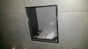

    Hallo liebe Bauexperten,
    wir bauen gerade ein Einfamilienhaus neu und sind gerade kurz vor der Abnahme. Derzeit ist der Fliesenleger gerade dabei unsere Bäder und die Flure zu fliesen. Leider nicht überall zu unserer Zufriedenheit. Aktuell gibt es zwei Punkte, die uns sauer aufstoßen:
    1.) Einstellnische in der Dusche im Gästebad: Die Eckschutzleisten aus Edelstahl wurden nicht auf Gehrung geschnitten, sondern lieblos gerade abgeschnitten und eingesetzt. Da es ein 1/4-Kreis Abschlussprofil ist, sieht das Ganze in unseren Augen ziemlich gammelig aus. Auf unsere Bitte, die Leisten nochmal raus zu machen und auf Gehrung zu sägen (wie bei allen anderen Eckschutzleisten auch geschehen), kam nur die Aussage "ich bin ja noch nicht fertig - da kommt später noch Silikon drauf, dann sind die Ecken nicht mehr scharfkantig". Daraufhin war ich erst mal sprachlos.

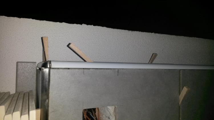

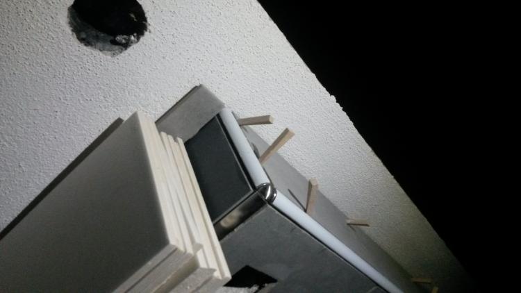

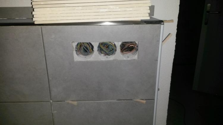

    2.) Vormauerung hinter Waschbecken im Gästebad: Die obere rechte Fliese auf der Vorderseite sitzt meiner Meinung nach ziemlich schief (die Fuge linke der Fliese verengt sich nach oben hin) oder ist schief geschnitten, da die Fuge rechts zur Eckschutzleiste unten rechts quasi nicht mehr vorhanden ist und oben gute 3-4mm hat. Die Fuge der Fliese, die oben auf der Ablage sitzt, hat dort jedoch fast die Doppelte Fugenbreite. Die Edelstahl Eckschutzleisten sind ziemlich scharfkantig, da mit der Flex geschnitten und nicht entgratet.

    Hallo AudiV10,
    solange du noch nichts gezahlt hast und einen Vertrag mit Einheitspreisen hast, bemängele das ganze bei ihm.
    Weise ihn höflich darauf hin, dass du die genannten Punkte nicht abnehmen wirst.
    Wenn das nicht reicht, weisse ihn darauf hin, dass du einen Einbehalt in dreifacher Höhe
    der Ausbesserungsarbeiten vornimmern wirst. Für einen VOB Vertrag möglich
    geht gar nicht. Das kann man deutlich besser machen. Silikon ist für Fugen und nicht zum abdecken von scharfen Kanten da.
    der Überschnitt bei den Steckdosen wird wohl später rausschauen. Also neue Fliese rein
    bild 3 +4
    neue Fliesen sauber einbauen ohne diesen Versatz.

    Zum Thema: Das sind eindeutig Mängel, das darf einem Profi nicht passieren.
    Weiteres Vorgehen hängt von deiner Baukonstellation ab.
    GU / GÜ, Architekt oder koordinierst du selbst? Je nachdem bei der entsprechenden Person Mängel anzeigen und auf keinen Fall so abnehmen.
    Gutachter ist erstmal Quatsch, die Mängel sind offensichtlich.
