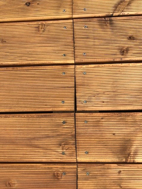

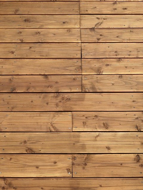

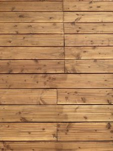

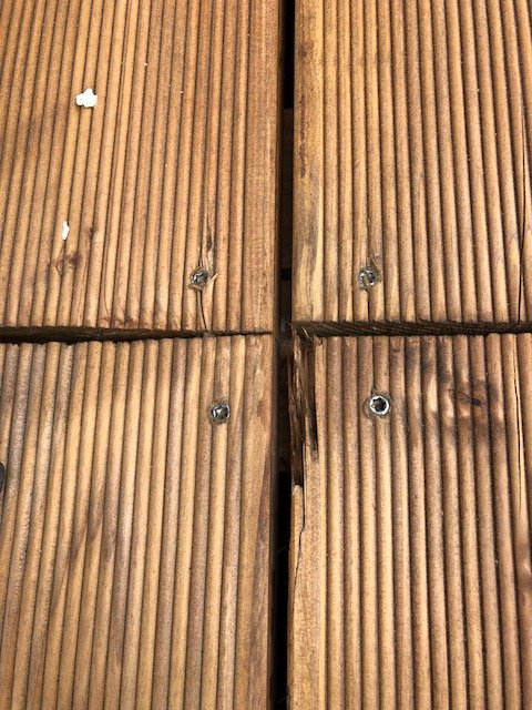

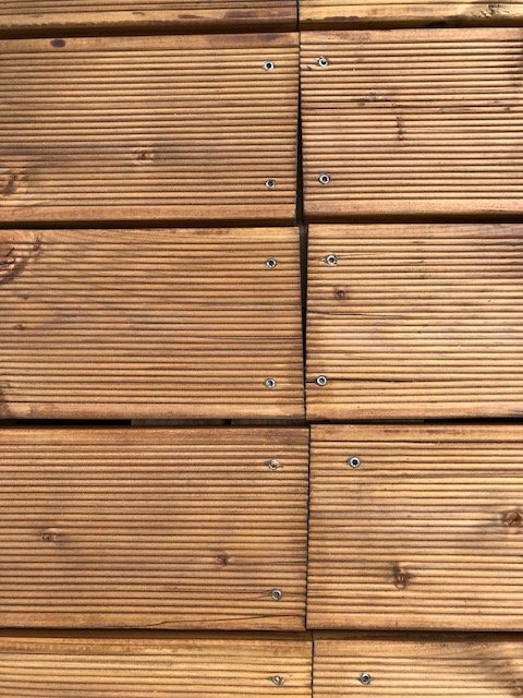

    ich habe mir eine Holzterrasse bauen lassen. Aber irgendwie bin ich etwas unzufrieden. Zum Teil sind die Bretter schief und einige Bretter sind halt schon beschädigt. Außerdem wurden ungleichmäßige Abstände gemacht.
    Auf die Schäden im Holz angeprochen sagte mir der Handwerker, dass das halt Holz ist und er habe beim Großhändler schon die besten rausgesucht.
    Habe ich denn nicht Anspruch auf unbeschädigte Bretter und was mache ich wegen der schiefen Kanten? Preisminderung oder was macht man da?

    Also zunächst einmal den Mangel schriftlich rügen und ich denke insbesondere die ungleichen/schiefen Stöße sind definitiv als Mangel anzusehen. Da hätte er die Bretter halt begradigen müssen, zudem ist die Anordnung der stöße denke ich zumindest sehr unglücklich gewählt, wenn nicht sogar fachlich auch ein Mangel.
    Ebenfalls dürften Beschädigungen wie auf dem letzten Bild zu sehen einen Mangel darstellen, da würde ich einfach davon ausgehen, dass er dann eben dieses Stück vom Brett absägt und so die beschädigte Stelle entfernt. Es auf den Großhandel zu schieben ist aus meiner Sicht quatsch, dann darf er die Ware eben nicht kaufen.
    Zudem scheint es an manchen Schraubstellen passiert zu sein, dass dadurch das Brett gerissen ist oder wirkt dies nur so? Erstes Bild das rechte mittige Brett (untere Schraube), auch das dürfte einen Mangel darstellen. Alles in allem ist das in meinen Augen ziemliche Murks und das kriegen viele Heimwerker deutlich besser hin. Die Stöße gerade zu schneiden wäre das Minimum gewesen, das die langen Fugen ggf. etwas ungleich sind, damit müsste man natürlich bei Holz rechnen. Aber die Stöße hätte er ohne großen Aufwand begradigen können und ohne schräge Fugen herstellen können.

    optisch ist das die totale Katastrophe.
    Fachlich ist das gar nicht mal so einfach das richtige Regelwerk zu finden.
    Ich würde hier:
    Terrassen- und Balkonbeläge (4. Auflage) – GDHolz-Service GmbH
    mal bei einem Holzhändler nachfragen ob er solch eine Broschüre und die darin beschriebenen Toleranzen hat.
    Dann Mangelanzeige und wenn möglich einen Teil der Zahlung einbehalten.
    Für mich sieht das so aus:
    Bretter so eingebaut, wie sie auf dem Hof lagen ohne nachsägen und nachdenken.

    Sorry, könnte der bei mir komplett entsorgen - nicht mal vorgebohrt.
    Mal schauen, was passiert, wenn das Holz anfängt zu arbeiten

    Hallo, für so eine Leistung würde der Handwerker gar keine Zahlung erhalten von mir, sofern das auf den Bildern zu sehen ist stimmt :
    Weder der Abstand zwischen den Belag noch das Bohr Bild und diese Stossführung /ohne Versatz geführt /entspricht auch nicht der Fachregel
    Am einfachsten wäre für Sie den Lieferanten zu kontaktieren, der gibt Ihnen Auskunft zur Verlegung, geht schneller als die Fachregeln zusammenzutragen
    Hinsichtlich Abplatzung und Verformungen an dem Holz selbst, sind die Beschädigungen außerhalb des zulässigen
    wenn ich das vom Foto her beurteile scheint auch keine vernünftige UK verbaut respektiv ist das verwendete System nicht so erkennbar
