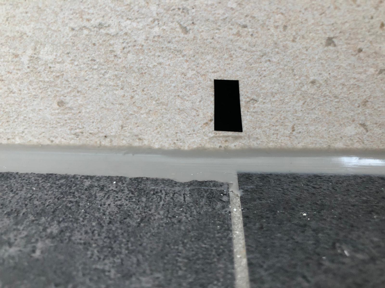

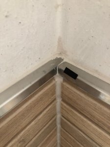

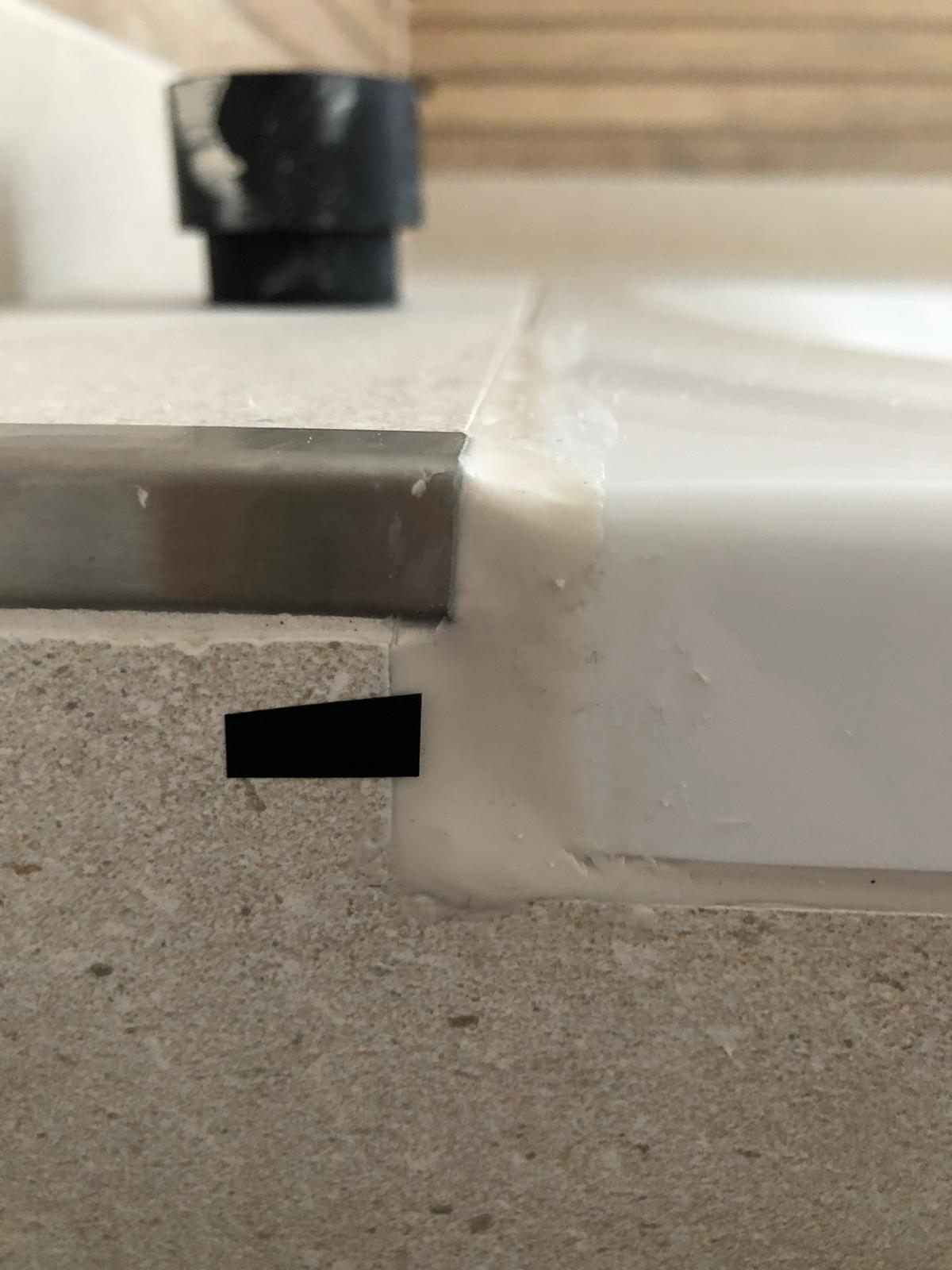

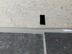

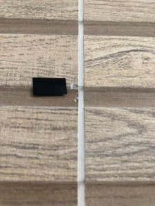

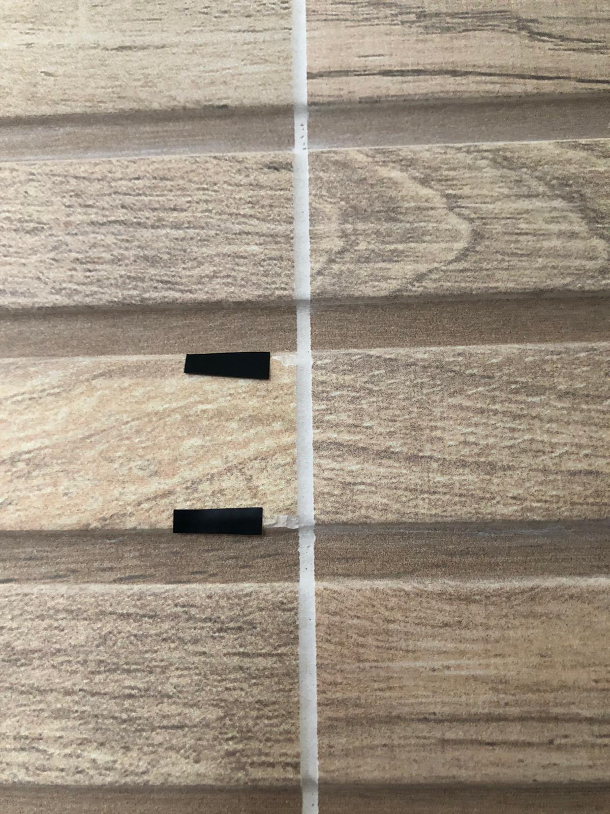

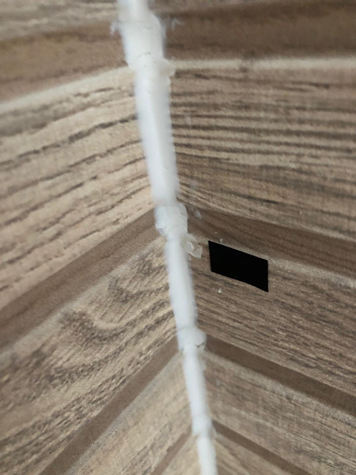

    ich bin neu hier im Forum und würde mich über eine Einschätzung von euch freuen.
    Unsere Fliesenarbeiten in unserem Neubau haben leider einige Mängel aus unserer Sicht.
    Wir haben inzwischen den zweiten Termin zum absprechen der Möglichkeiten mit unserem Fliesenleger.
    Wie ist eure Einschätzung dazu? Welche Möglichkeiten würde es geben die Mängel auszubessern.

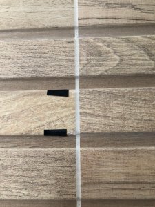

    - Viele Fliesen sind an vielen stellen abgeplatzt. Auch Fliesen die nicht geschnitten wurden.

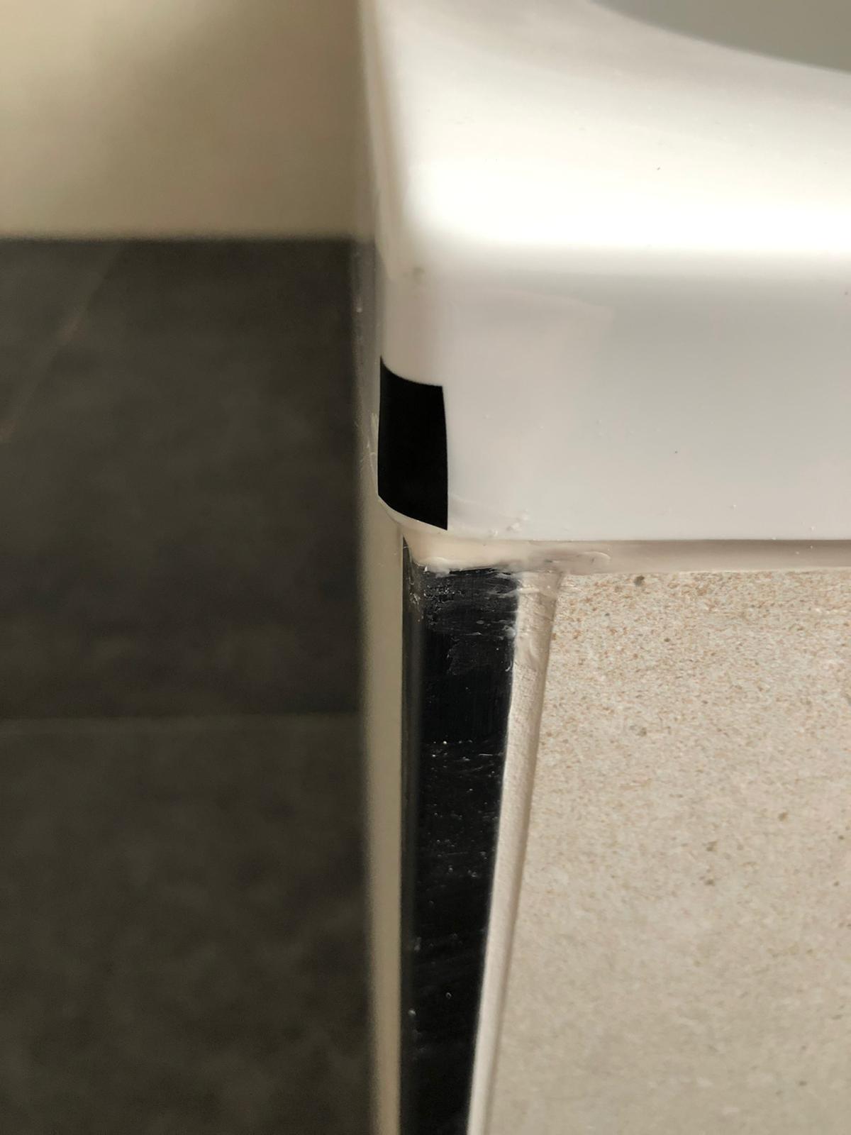

    - An der Badewann wurde die Fliese zu groß ausgeschnitten. Fuge sehr breit.
    - Leisten an den Ecken nicht auf Gehrung geschnitten mit der Begründung diese würden blau anlaufen.
    - Unsere Badewanne sitzt in einem Styroporkörper, die Fliese steht an einer Seite über dem Wannenrand und am anderen Ende unter dem Wannenrand. Hier wurde der Styroporkörper nicht angepasst, dass die Abstände zum Wannenrand gleich sind.
    Danke für eure Hilfe.

    optische Mängel geringer Signifikanz - fast schon Bagatellen
    Mehrheitlich Kleinkram, den man mit einem geringfügigen Minderwertausgleich regeln sollte.

    Ein Profi sollte allerdings Profile auf Gehrung schneiden,
    keine Fliesen mit Absplitterungen verwenden oder die so legen, dass die Abplatzer von Silikon überdeckt werden.
    Versatz sollte ohnehin nicht vorkommen
    Silikonfugen sollte sorgfältiger ausgeführt werden.
    Wenn’s einer billig privat gemacht hat ließe sich das notfalls mit etwas Nacharbeit akzeptieren.
    Von einer Firma mit üblicher Vergütung sicher nicht
    Ein Gesamtbild wäre günstig

    Handelt sich um neuwertige Fliesen aus dem Großhandel und da finde ich es schon ärgerlich wenn an vielen Fliesen abplatzungen da sind.
    Fliesen zu kurz geschnitten wurden und halt trotzdem eingebaut...
    Streiten bringt niemanden weiter und ist auch nicht das Ziel. Nur wird einem erklärt wir können nicht auf Gerung schneiden weil das nicht geht. Und Laut meinen Infos gibt es Profil Stücke für die Ecke. Als Laie fragst dich dann, warum wurde das nicht eingebaut.
    Pläne gibt es in 3D usw.
    Sollten die Abplatzungen gerade im Duschbereich verschlossen werden?

    Die Profile sehen aus wie Schlüter Quadeck. Für diese gibt es Eckverbinder.
    Die abgeplatzten Fliesen würden ich austauschen lassen.
    Für die insgesamt unsaubere Ausführung würde ich einen 10% aushandeln versuchen.
    Hat der Silikonfugen mit dem großen Zeh gezogen?!
    Für Fliesen in Holzoptik muss man dem Fliesenleger allerdings auch eine Zulage wegen drohendem Augenkrebs zahlen. :)

    Diesen Murks als "optische Mängel geringer Signifikanz" abzutun finde ich nicht ok. Mit "7 Bier im Kopf" würde ich sagen, ok, geht halt dann nicht mehr besser, aber wenn eine Fachfirma eine solche Arbeit abliefert, dann gute Nacht.
    Zeigen Bild 7 und 18 die selbe Ecke?
    Zeig mal Bilder aus 1-2 m Entfernung...

    Einen Nachlass auf die Rechnung würde ich nur in Bezug auf die Unannehmlichkeiten in Betracht ziehen. Die Mängel würde ich beseitigen lassen. Was hab ich denn davon wenn ich ein bisschen Kohle wieder bekomm aber die nächsten Jahrzehnte diesen Anblick ertragen muss.

    Foto der Gesamtübersicht zu bekommen ist sicher sinnvoll.
    Trotzdem würde ich so etwas gar nicht akzeptieren, sondern korrigieren lassen.
    Einen Preisabzug - egal in welcher Höhe- vergißt man schnell-
    über Murks ärgert man sich ein Leben lang- dieser reduziert ggf den Verkaufspreis einer Immobilie.
    Bei Akzeptanz von jeglichem Murks schadet man zudem sämtlichen nachfolgenden Kunden
    und auch dem Image der Handwerkerschaft, wenn das Ergebnis aussieht wie von Laien.
    Wenn eine Maschine auf 90 Grad gestellt werden kann
    kann sie doch auch auf 45 Grad gestellt werden ohne Schäden an Profilen zu verursachen!
    Und auch von Hand kann mit einer Gehrungslade 45 Grad geschnitten werden.
    Wenn die Fliesen schon bei Lieferung Absplitterungen aufwiesen
    dürfte der Handwerker die nicht verlegen sondern sie müßten umgetauscht werden,
    wenn der Fliesenleger die verursacht hat müßte er die ohnehin austauschen.
    Gestalterisch finde ich das auch etwas zweifelhaft- das ist ja aber nicht die Frage.
    Ich würde dem beauftragten Meisterbetrieb die Fotos zeigen-
    vielleicht kennt er die Arbeitsresultate seines Subs gar nicht?
    Der will ja kaum sein Ansehen geschädigt wissen
    Die Beurteilung eines ö.b.u.v. Sachverständigen dürfte eindeutig ausfallen
