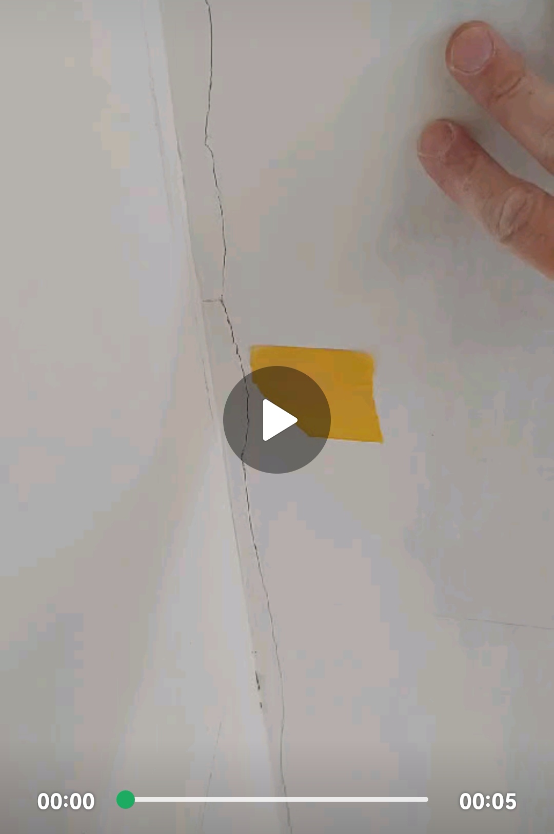

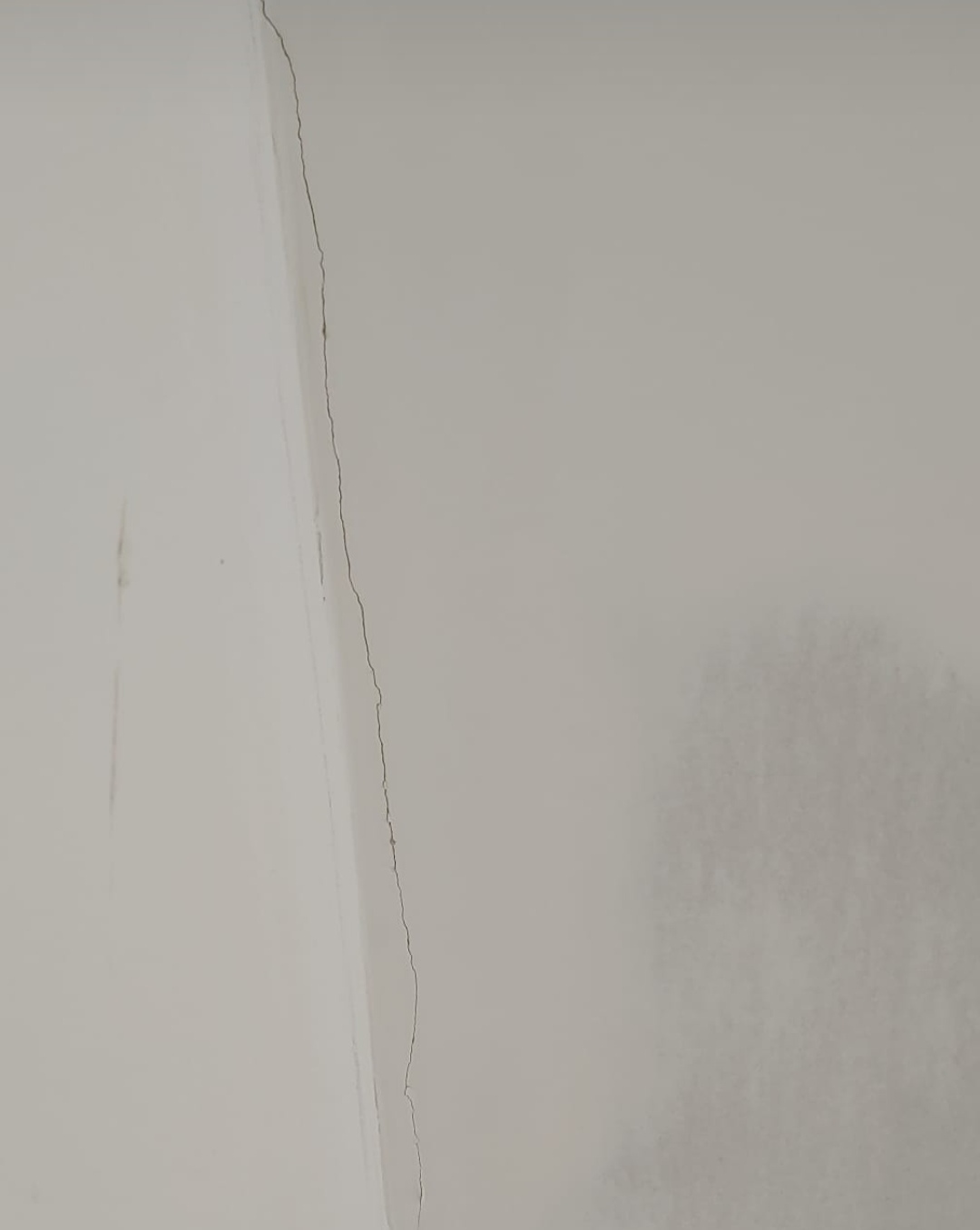

    betreffend des nachfolgend geschilderten Sachstandes, wären wir für Einschätzungen und Tipps bzgl. der weiteren Vorgehensweise sehr dankbar.
    Im Innenbereich unseres Anbaus (Rohbau im Juni 2024 fertiggestellt) haben wir Putzarbeiten und Trockenbauarbeiten durchführen lassen (alles von einer Firma, im weiteren Verlauf "Verputzer" genannt), die am vergangenen Freitag abgeschlossen wurden (zumindest ist der Verputzer der Meinung, dass er "fertig sei"). Eine Abnahme gab es aber nicht, da die Handwerker die meiste Zeit alleine im Haus waren, wenn wir arbeiten waren und am letzten Freitag waren sie dann eben auch einfach weg.
    Nachdem wir uns am Wochenende die von ihm ausgeführten Arbeiten angesehen haben, sind uns einige Mängel aufgefallen.
    (Es sei hier bereits erwähnt, dass uns während der Arbeiten bereits einige Dinge "unschön" aufgefallen waren und auch die "Arbeitsmoral" (einfach mal nicht erscheinen, ohne Bescheid zu geben - kam öfter vor - uns eher negativ auffiel und wir diverse Dinge auch bereits mündlich geäußert hatten, allerdings erhielten wir immer wieder Antworten wie "Manchmal kommt eben etwas dazwischen", "Ja, das ist normal, das machen wir ja noch weg/schöner...", "Das macht nichts, das sieht man dann später nicht mehr, wenn der Putz drauf ist"...). - Ehrlich gesagt sind es (im Nachhinein betrachtet) etliche Dinge, die uns schon viel früher hätten skeptisch werden lassen müssen.)
    Nur mal die offensichtlichen Mängel, die uns aufgefallen sind:

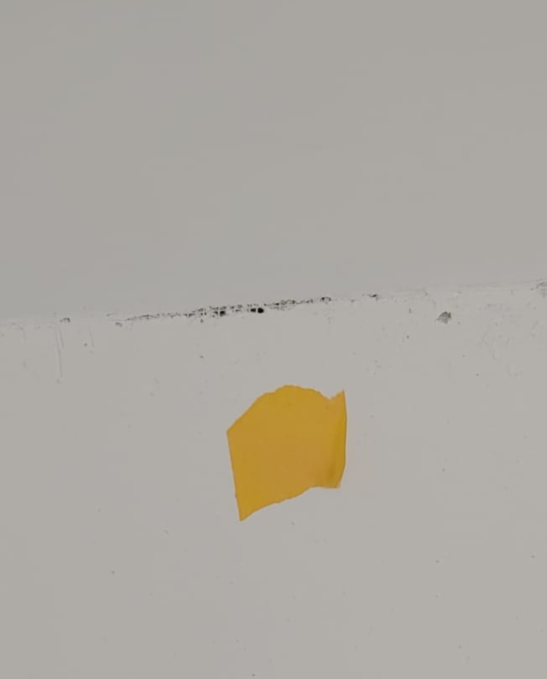

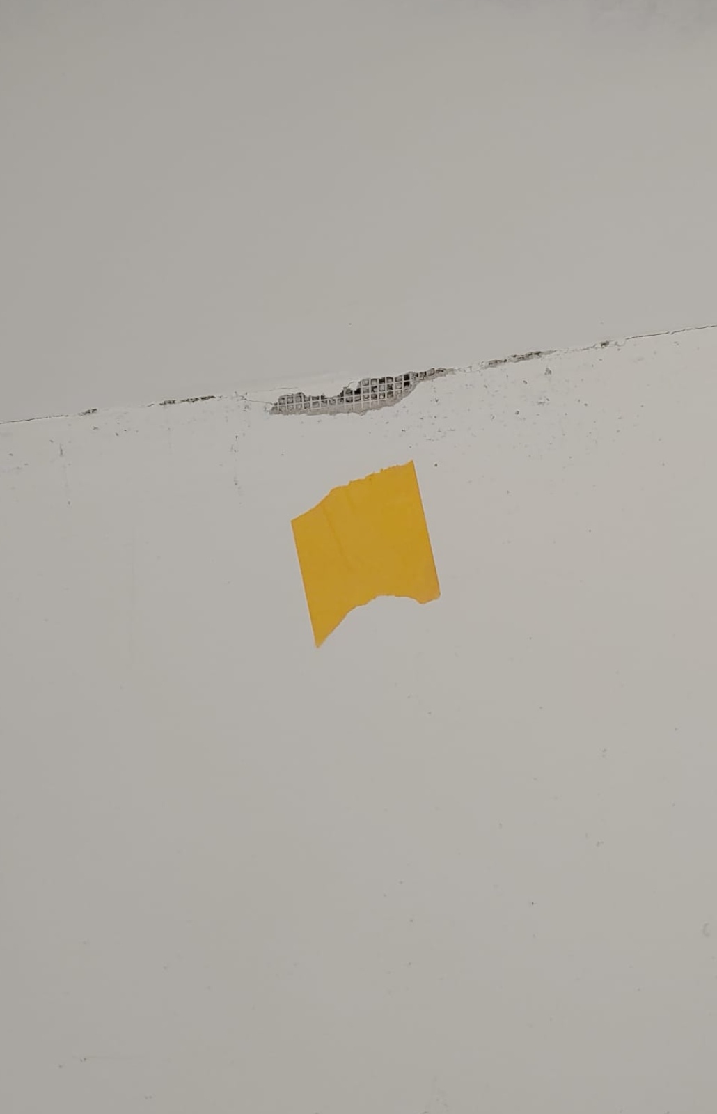

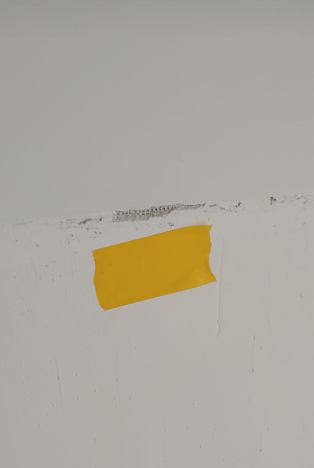

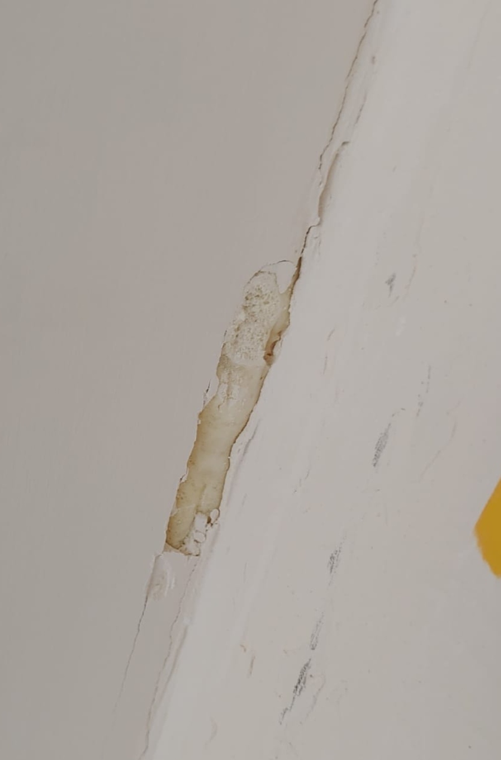

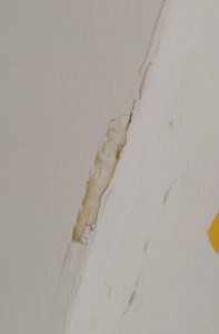

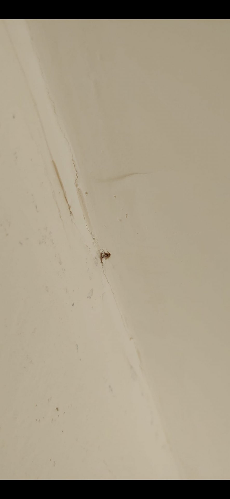

    Trockenbau im OG (offenes Dachgeschoss), an Dachschrägen: Risse (richtig Abrisse?) an den Rändern, also an den Stößen (Fugen?) zur nächsten Wand (keine Haarrisse, sondern richtige ungleichmäßig große Risse (siehe Fotos)), lassen vermuten, dass hier der "Übergang" von Wand zu Wand - eine Wand Mauerwerk, verputzt (Kalkglätte) (auch vom gleichen Handwerker) - andere Wand Trockenbauplatten nicht richtig gearbeitet wurde. Wir haben inzwischen einen (anderen) Trockenbauer kommen lassen, der fast sprachlos war, wie an vielen Stellen gearbeitet wurde, z. B., dass an den "Rändern" kein "Band" (Fugenband/Trennwand? Kenne mich mit den Begriffen nicht so aus) eingearbeitet wurde und zudem fehlt hier anscheinend auch noch eine "Längslatte" am Rand, denn die Trockenbauplatte am Rand lässt sich (ohne große Druck) eindrücken!!
    Weiterhin ist deutlich zu erkennen, dass die Latten in einem Abstand von teils 60 cm angebracht wurden - das ist anscheinend viel zu weit auseinander (Dachschräge). Teilweise wurden Schrauben vergessen und in einer Ecke (Wand zu Wand, also in der Fuge) ist zu erkennen, dass hier Bauschaum eingespritzt wurde - was hat denn Bauschaum dort verloren??

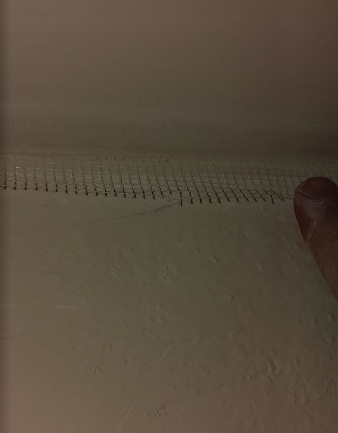

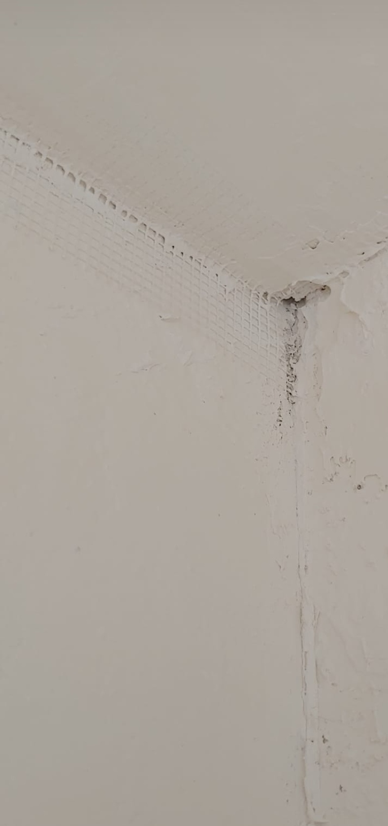

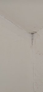

    Am Drempel wurde Gewebe mit Putz (dieser Putz mit den feinen Styroporkugeln) eingearbeitet und an diesen Stellen merkt man auch (wenn man leicht dagegen drückt), dass der Putz jetzt schon nicht mehr am Gewebe haftet (der Trockenbauer, den wir gebeten haben, sich das Ganze anzusehen, damit wir als Laien wissen, ob es sich wirklich (wie von uns vermutet) um gravierende Mängel handelt, meinte, dass sich das auf jeden Fall in diesem Bereich (Drempel) noch verschlimmern wird und dass man an dieser Stelle eigentlich kein Gewebe mit Putz verarbeitet, sondern auch eher ein (Knauf-)Band).

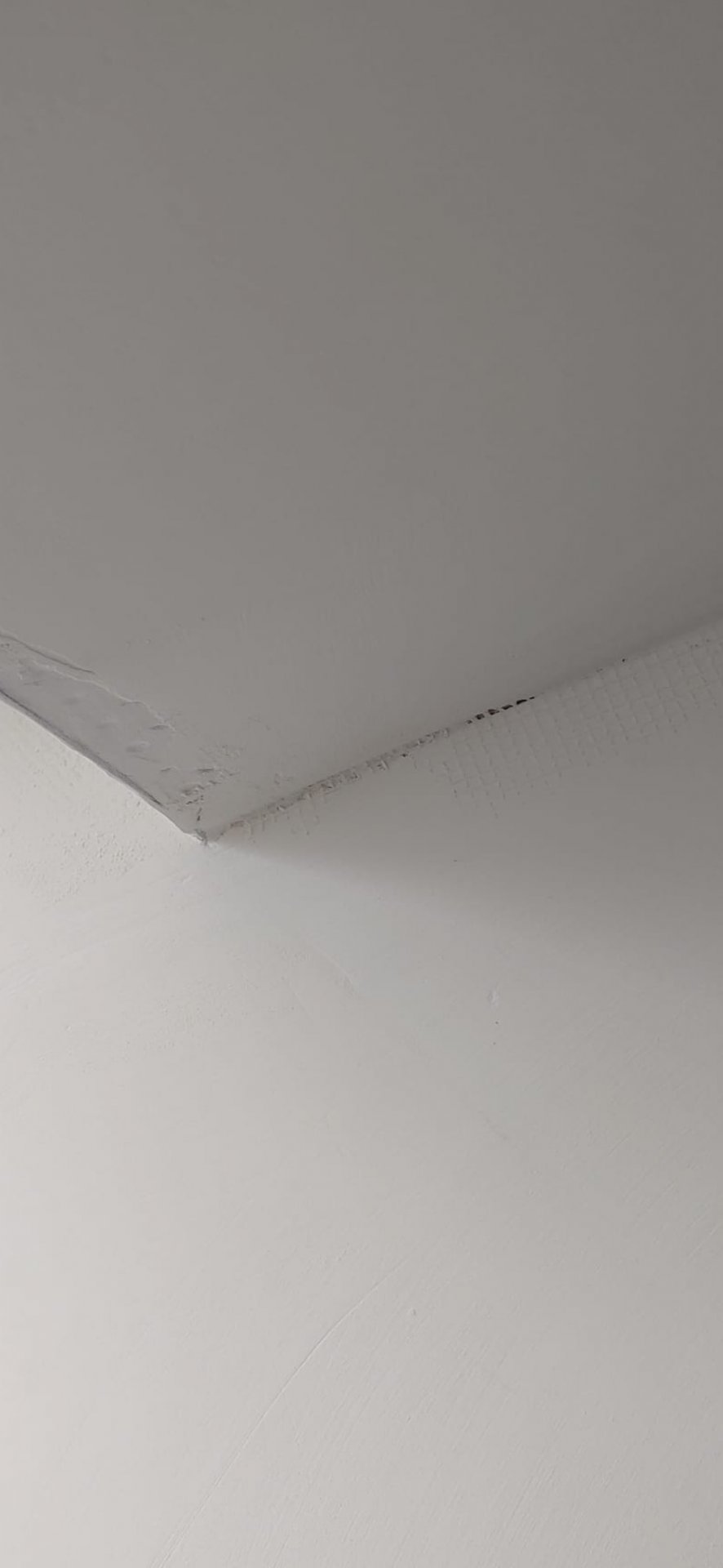

    Es sind noch mehr Stellen, die verputzt wurden, sehr unsauber gearbeitet. Lt. Angebot sollte der Unterputz in Q2 aufgetragen werden. Der Trockenbauer meinte, dass das wahrscheinlich gerade so hin kommt, aber schöne Arbeit sieht anders aus...
    Ich füge mal ein paar Fotos an.

    erst bezahlen, wenn der Umfang der Mängel klar ist. Ihr wisst ja sonst gar nicht wieviel Ihr einbehalten müsst, ggfs. bleibt gar nichts zur Auszahlung übrig.
    Für mich sieht es stellenweise sehr mangelhaft aus.
    Einen Gutachter solltet Ihr umgehend beauftragen, das ist gut angelegtes Geld.

    Es ist eine lange Liste mit 27 Punkten geworden. Wir sind uns als Laien nicht sicher, ob wirklich alle aufgeführten Punkte tatsächlich einen Mangel darstellen, aber die Dinge, die uns der (andere) Trockenbauer genannt hatte, sind auf jeden Fall nicht ordentlich ausgeführt worden (auf den Fotos in meinem ersten Beitrag sieht man ja auch schon einige Dinge). Als Frist zur Mangelbeseitigung würden wir nun 3 Wochen nennen, da es so viele Punkt sind, oder was meint ihr?
    Des Weiteren wären wir sehr dankbar über die Antwort, ob ein Lattenabstand von 60 cm bei der Unterkonstruktion der Gipsplatten definitiv zu groß ist oder ob es da eventuell (zugunsten des Handwerkers) Spielraum gibt? Es handelt sich um Gipsplatten 125 x 200 cm, Stärke 12,5 an einer Dachschräge angebracht. Wir haben bereits das Internet durchforstet und auf der Seite von Kna*f gesehen, dass der Abstand bei dieser Plattengröße und Stärke max. 50 cm sein sollte. Aber ist das nur ein Richtwert von Kna*f oder "gesetzlich" so vorgeschrieben und könnte es ausschlaggebend dafür sein, dass der Handwerker den ganzen Trockenbau wieder runter reißen muss (was wir uns ehrlich gesagt wünschen würden, damit wir uns sicher sein können, dass dann (hoffentlich) alles nochmal ordnungsgemäß neu gemacht wird, am besten natürlich von jemand anderem)? - Diesbzl. fragen wir uns auch, ob das innerhalb 3 Wochen machbar wäre (- wegen der Frist in der Mängelrüge).
  10. Alex88
    6.692
    3.643
    das ist abhängig von der verbauten Platte, bei 12,5 mm, ist der max. Abstand 50 cm, alles darüber ist ein gravierender Mangel. Wenn er was anderes behauptet, soll er eine Zulassung des Systemherstellers vorlegen (die gibt es von keinem Hersteller) Ichwürde auf Rückbau und Neumontage bestehen.
    Die 3 Wochen sollten reichen
