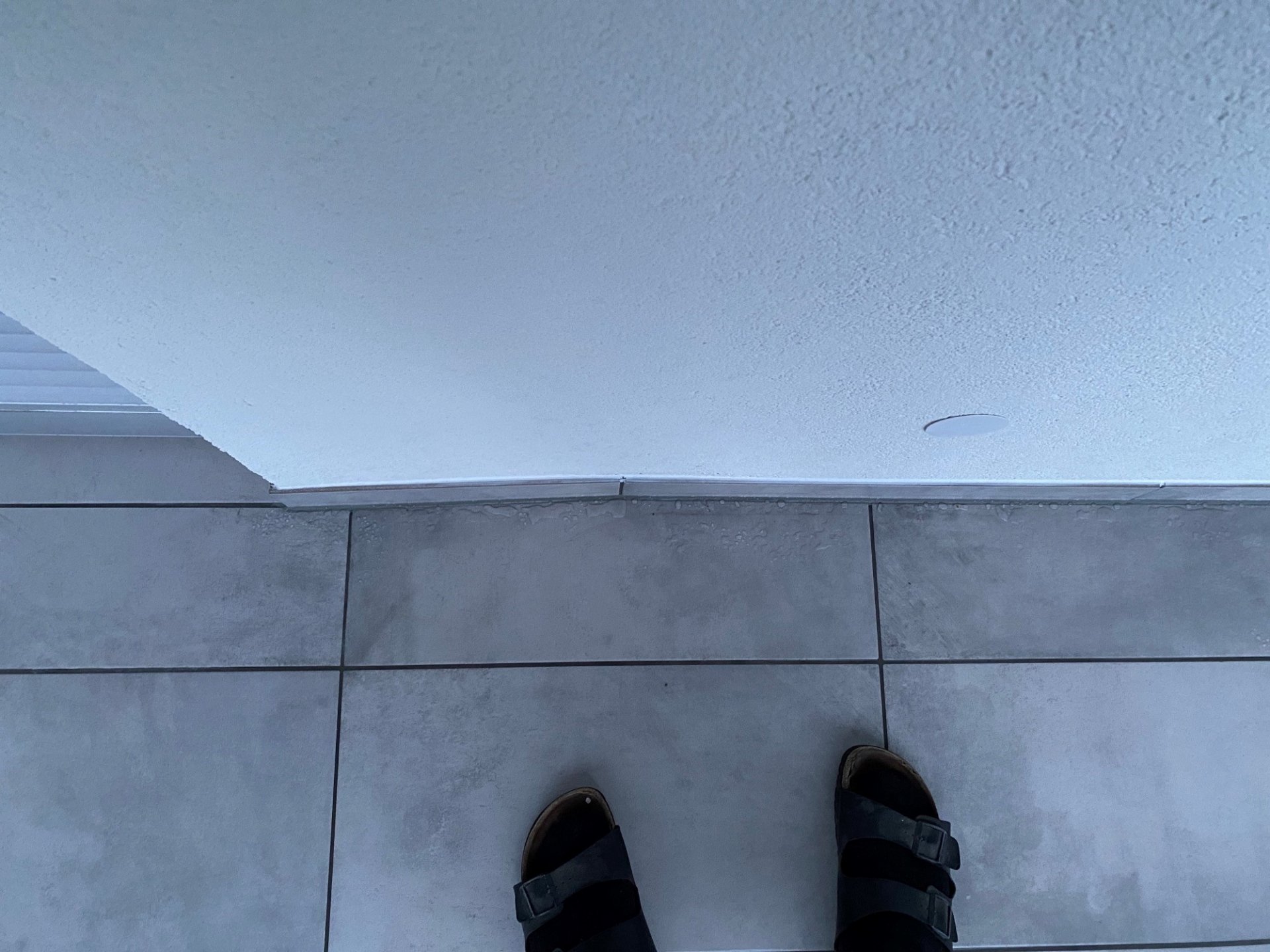

    im letzten Jahr wurde meine Fassade vom Fachunternehmen neu gemacht. Dabei gab es dutzende gravierende Mängel und letztendlich wurde sie ein zweites mal neu gemacht und auch abgeschlossen.
    Nun habe ich dieses Jahr die Balkone fliesen lassen.

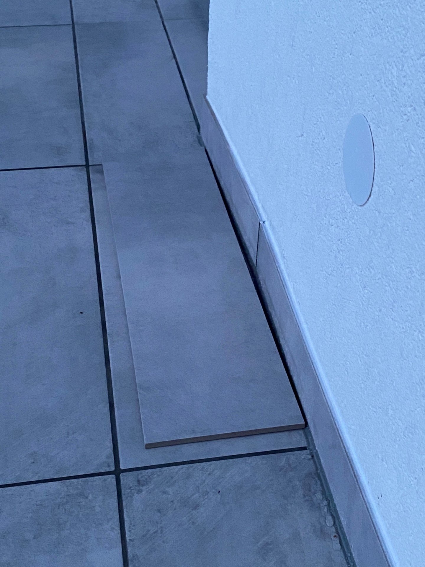

    Dabei ist mir aufgefallen, dass die neuen Putzflächen sehr wellig ausgeführt sind. dies ist nun erst beim Fliesen aufgefallen - vor allem gravierend durch die Sockelleisten.
    Habe mal ein Bild angehängt. Muss man sowas hinnehmen? Der Putz an der Wand wurde komplett neu aufgebaut von der Firma. Sprich: das war vorher nicht so.
    Weiterhin haben die mir wie ich nun festgestellt habe, meinen vorher vorhandenen Wasserablauf auf dem einen Balkon einfach mit Dämmung und Putz zugemacht. Der ist nun einfach weg bzw blind offen in der Dämmung. an dem Ablauf hängt auch die Balkondachrinne vom oberen Balkon. Sprich: wenn das nun verstopfen sollte, staut es zurück und der Siff landet zwischen Dämmung und Mauerwerk (ja das geht - ist schon mal aufgrund Verschmutzung während Umbau passiert und das Wasser kam aus dem Balkonablauf im unteren Balkon dann raus.
    Was würdet ihr in den beiden Fällen machen? Muss man die krummen Wände so hinnehmen? Was ist mit dem Ablauf? Ich habe massiv Panik, dass die nun wieder kommen und das Ganze noch mehr verschandeln. Null Vertrauen mehr zum Unternehmen. Auf der anderen Seite habe ich einen Batzen Geld für fachgerechte Ausführung gelatzt - und auf dem Balkon sieht das Ergebnis nun - gelinde gesagt - zum Kotzen aus.
