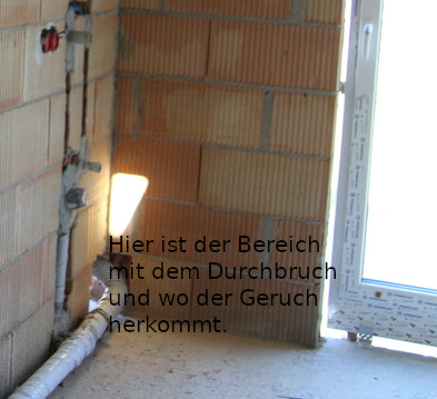

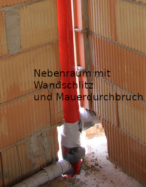

    Hallo liebe Bauexperten,
    unser WDVS ist ca. 8 Jahre jung, Neubau. Im Hauswirtschaftsraum, 1. OG sind in einer Ecke zur Außenwand die Silikonfugen gerissen (Estrich abgesackt - dort steht die Waschmaschine). Aus diesem Riss riecht es stark nach Mäusen. An dieser Stelle befindet sich ein Wanddurchbruch in den Nebenraum für ein Rohr. Im Nebenraum wiederum ist dort ein Wandschlitz welcher vom Fundament bis zum Dach geht. Der Wandschlitz ist damals von innen mit Streckmetall verschlossen worden. Natürlich auch alles innen verputzt. Außen wurde er offen gelassen, da klebt jetzt das WDVS drauf. Ich vermute, dass der Geruch aus dem Wandschlitz kommt. Zur Illustration hänge ich zwei Fotos aus der Bauphase an. Ich erkenne außen keine Öffnungen im WDVS, Fenster sind an der Seite keine.
    Wir haben keinen Keller.
    Ich frage mich nun, wie ich damit umgehen soll. Von innen liegen Fliesen auf dem Boden. Ich könnte als z.B. eine Fliese entfernen, Estrich entfernen und hoffen, dass ich dann was erkenne. Besser wäre wohl von außen zu gucken, was aber nicht geht wegen WDVS. Habt Ihr vielleicht Ideen oder Ratschläge was ich machen kann? Ich bin für jeden Hinweis dankbar!

    WDVS an der Stelle in ausreichender Größe entfernen, den nagerbefall beseitigen und ggf reinigen um restliche Gerüche zu entfernen, danach mit dem Mauerwerk kompatiblen Material ausgießen, zb vergussmasse Zementär 0-4 geht eigentlich fast überall. Danach außen und innen wieder neu aufbauen
    die Ammoniak Gerüche solltest du sogar mit normalen Wasser ausreichend weg bekommen
  3. #3 simon84, 03.05.2020
    23.514
    7.056
    Vorher kannst du natürlich auch eine Kleinere Probe Bohrung außen machen und mal „rein riechen“

    Mäuse schon mal gesehen?
    Mäuseloch außen schon gefunden?
    Oder alles nur Vermutungen aufgrund des Geruchs?

    @BaUT Das ist eine längere Geschichte: Vor fast zwei Jahren hatten wir ein Wespennest hinter eine Holzvertäfelung im Eingangsbereich außen. Danach haben wir in einem der angrenzenden Räume diesen Geruch festgestellt. Wir haben außerdem dräußen in der Nähe Mäusekot gefunden. Irgendwann habe ich die Vertäfelung abgenommen. Die war innen mit Steinwolle gefüllt und unten offen. Es war ein ca. 2cm breites Loch in einer Sockeldämmplatte über das die Tiere vermutlich in die Steinwolle gekommen sind. Die war voll mit Mäusekot, am Mauerwerk Schmierspuren. Mäuse hatte ich nicht gefunden. Wir haben diesen Teil dann nicht mehr mit Holz vertäfelt, sondern mit WDVS verschlossen. Das ging gut, da die Vertäfelung zwischen zwei Eingangstüren installiert war.
    Der Geruch war dann eine Zeit lang weg, im letzten Winter war er wieder da - gleicher Raum. Wir haben bemerkt, dass der Geruch durch die Anschlüsse Fensterlaibungen und Innenputz kommt. Außen habe ich alles aufgebuddelt, dabei ist mir eine tote Spitzmaus entgegengefallen. Wir haben in dem Raum bodentiefe Fenster und unterhalb der Fensterbänke ca. auf Höhe Pflasterung waren Löcher fühlbar. Abgedichtet ist das mit Kompriband. Nach Rücksprache mit unserem früheren Bauleiter haben wir die Löcher vom Dachdecker mit einer Art Bitumenfolie verschließen lassen. Als Test, ob das was bringt. Bisher scheint es weg zu sein, einen leichten Geruch nimmt man immer noch war. Meine Vermutung ist, dass die Tiere unter der Fensterbank sitzen oder gesessen haben.
    Ich hatte auch eine Mausefalle aufgestellt und mir waren draußen drei Tiere in die Falle gegangen, dann keine mehr.
    Kann aber auch Zufall gewesen sein, es waren keine Spitzmäuse.
    Also zusammenfassend: Mehrere Problem mit Geruch, einmal eine tote Spitzmaus gefunden, Kotspuren, definitiv Kot und Schmierspuren hinter der alten Vertäfelung. Ganz sicher bin ich entsprechend nicht.
    @ Fabian Weber Meinst Du den Wandschlitz? Den haben wir sogar auf zwei Hausseiten. Ich gehe davon aus, dass das der Statiker gesehen hat.
    @simon84 Das WDVS kriege ich doch nicht mehr ordentlich geflickt, oder? OK, eine Probebohrung schon, aber wenn ich ein 50x50cm Stück rausnehme, dann kriegt man das optisch nicht mehr vernünftig hin. Wie meinst Du das mit der Vergussmasse? Den ganzen Wandschlitz ausgießen oder nur den Bereich auf den Fotos?
