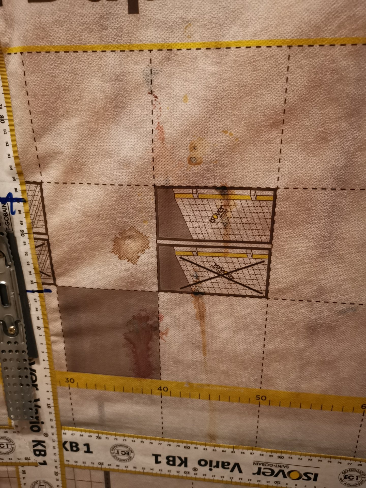

    Guten Tag,
    Ich habe ein Problem mit Mäusen in meinem neu gedämmten Dach.
    Letzten Herbst habe ich in Eigenleistung mein Dach mit einer Zwischensparrendämmung gedämmt und Dampfbremsfolie angebracht.
    Der Aufbau ist aktuell wie folgt:
    -Dachpfannen
    -Unterspannbahn
    -30 mm Hinterlüftung
    -Zwischensparrendämmung Isover 220mm WLG 035
    -Dampfbremsfolie Isover Vario KM Duplex
    Es soll noch kommen:
    -Untersparrendämmung 40 mm Isover
    -Rigips

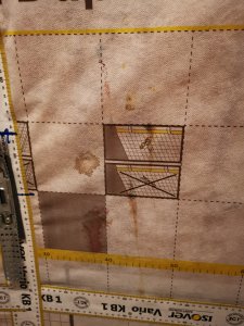

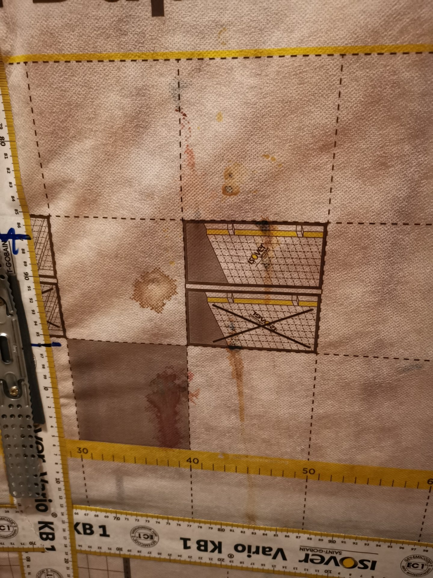

    Jetzt zum Problem:
    Man hört Mäuse auf der Folie, die sind also in der Dämmung. Man sieht außerdem Blut an der Folie.
    Was kann ich dagegen tun? Könnten die Mäuse die Dampfbremsfolie beschädigen?
    Giftköder scheiden wahrscheinlich aus, da die Mäuse sonst in der Dämmung sterben und verwesen.
    Im Internet habe ich von ätherischen Ölen und Fallen auf die Ziegeln gelesen.
    Im Voraus vielen Dank für euer Feedback.
    Mit freundlichen Grüßen
  2. #2 Hercule, 08.01.2024
    Hercule
    Hercule
    11.11.2019
    3.734
    865
    Gift und alle möglichen Zugänge mit Gittern aussen dicht machen.
    Pfefferminzöl (gibts bei Amazon) soll wohl gut funktionieren - habs aber noch nicht getestet.
    Das muss man übrigens hinter die Folie bekommen :) Schwierig.
    Und ja, die können sich durch die Folie durchnagen. Hatte auch schon welche die schöne Löcher in Gipskartonwände genagt hatten und es sich dahinter in der Installationsebene gemütlich gemacht haben. Mit Mausefallen (und Schokoladeköder) hab ich die dann gekillt.
