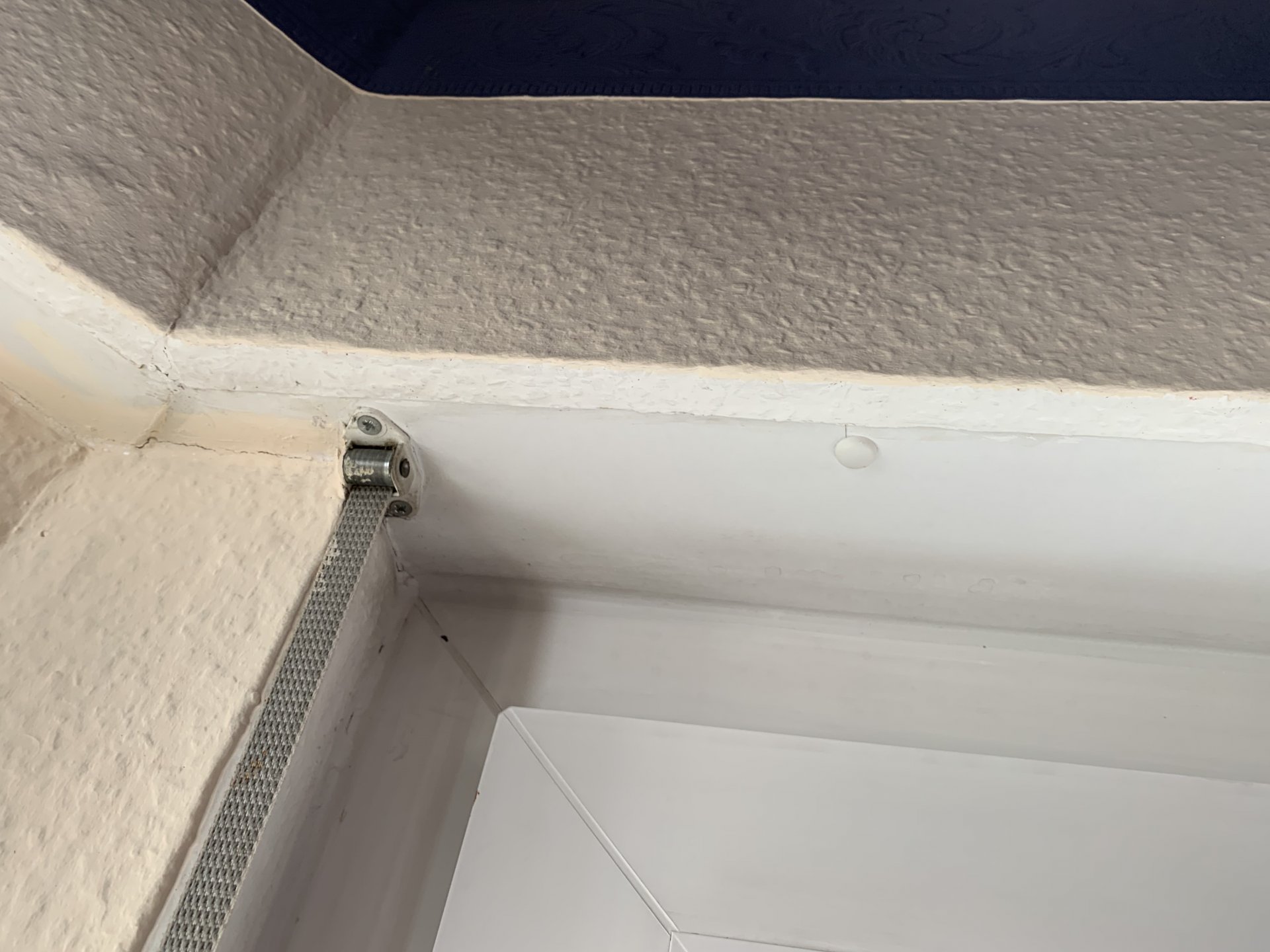

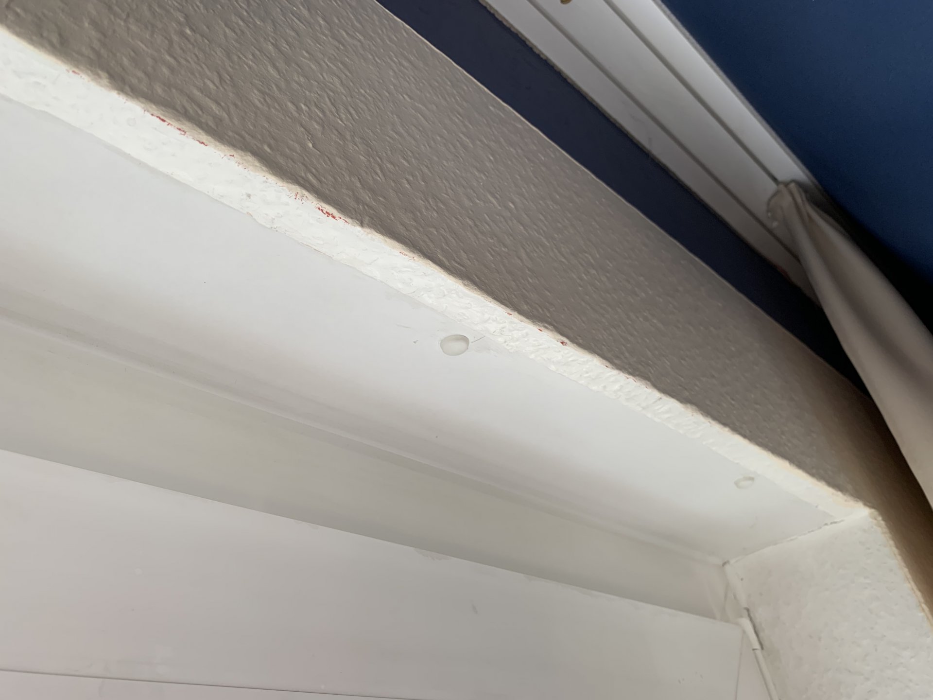

    ich bin neu hier und brauche einmal Hilfe.
    Unser Haus (massiv) mit Holzerker im Esszimmer hat einen Mäusebefall erlitten. Ich hatte mich im Winter gewundert, warum Styroporflocken auf dem Kasten kamen ...
    Die Holzverkleidungen außen lasse ich von einer Firma sanieren, aber den Rolladenkasten (daraus stinkt es auch), würde ich gerne schnellstens säubern.
    Nur leider weiß ich nicht genau, wie die Revisionsöffnung zu öffnen ist. Es sind zwar Schrauben zu sehen aber da tut sich nichts.
    Weiß jemand Rat? Oder muss ich auch hier auf den Fachmann warten?
    Liebe Grüße

    Du wirst die Fugen rundherum aufschneiden müssen, wenn Du den Deckel aufmachen willst. Wird ne schöne Fummelei, je nachdem, wie tief das Axryl (oder vielleicht sogar Silikon?) reingespritzt wurde.

    Ja das mach ja nix, aber die Kante, wo wir damals rauf tapeziert haben ist stabil.
    Geht der Kasten dann nach lösen der Schrauben nach hinten (also an der Fensterseite) unten auf?

    Hast Du denn mal die Tapete an der Vorderkante weggeschnitten? Wie klingt denn die Klopfprobe von unten und an der Frontseite?
    Eventuell ist es ein L-förmiges Kunststoffprofil.
