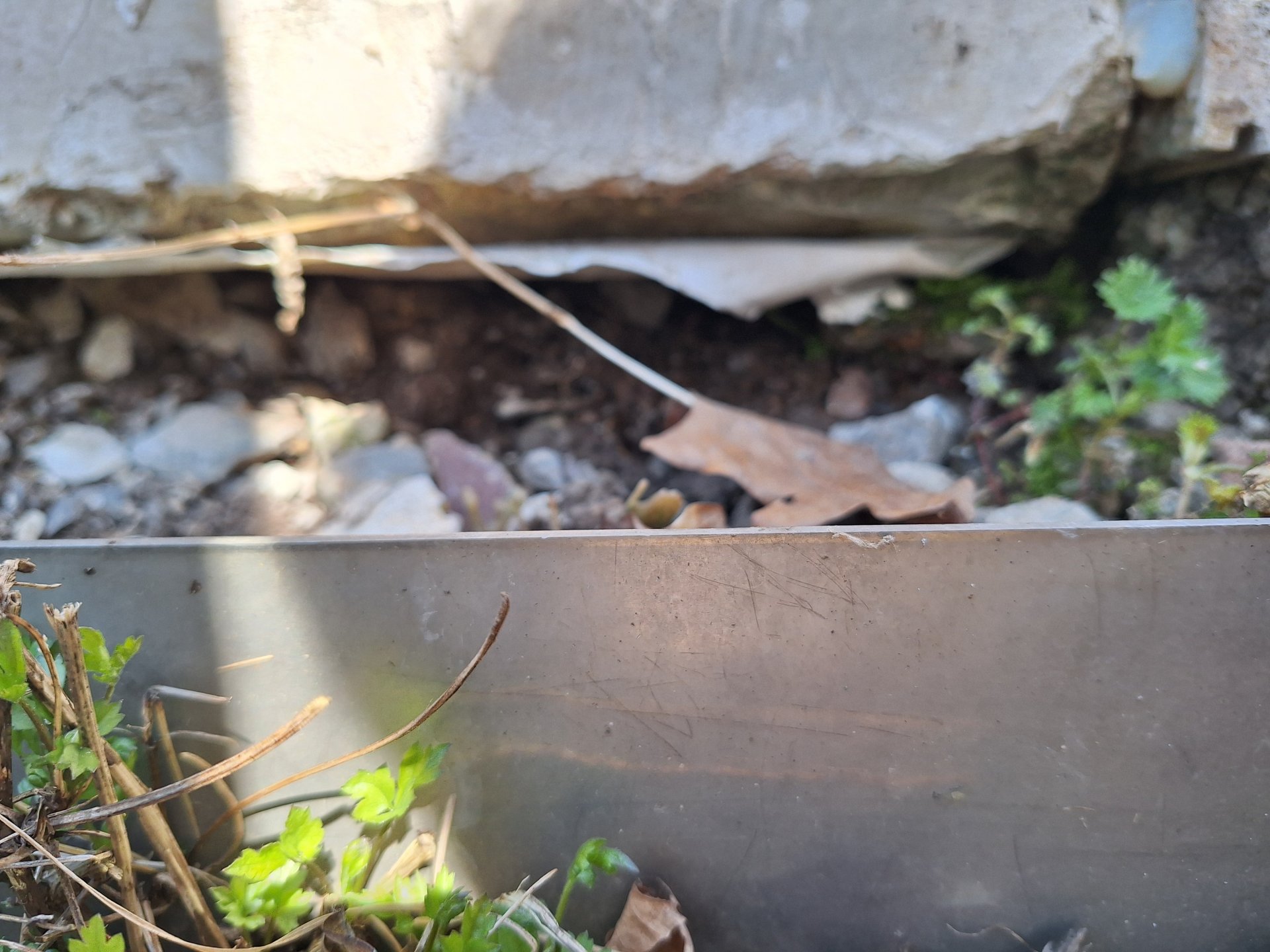

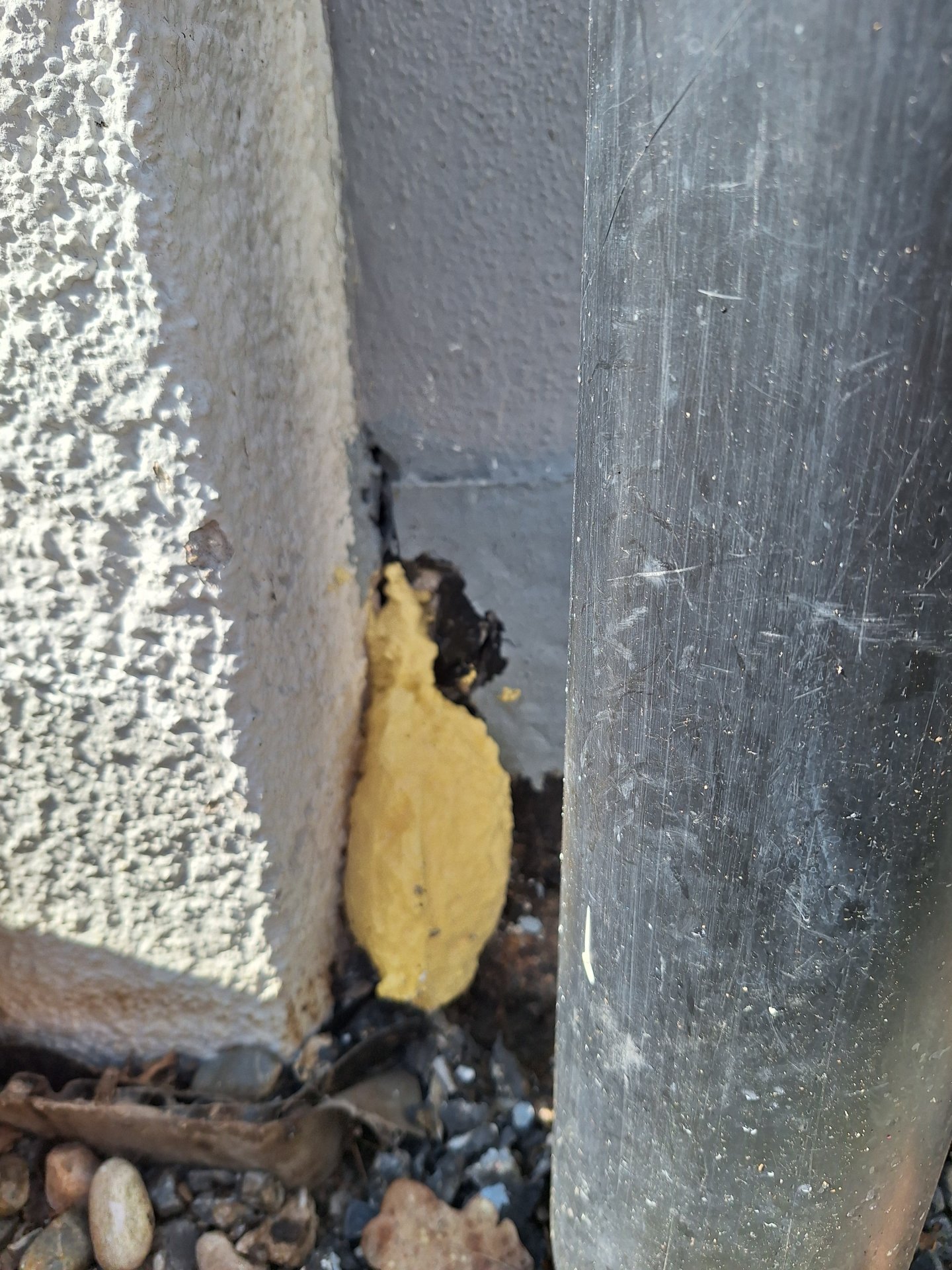

    Vor ein paar Wochen die Entdeckung: ein Loch im sichtbaren Sockelbereuch zwischen Alt- und Anbau, in welches Mäuse aus und ein gingen. Dort wurde vor unserer Zeit schon einmal mit Bitumen etwas notdürftig verschlossen. Jetzt haben wir dummerweise, das Loch zugeschäumt und jetzt ists in den Wänden noch lauter.
    Vermutung:

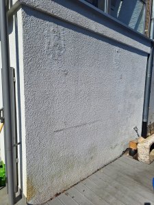

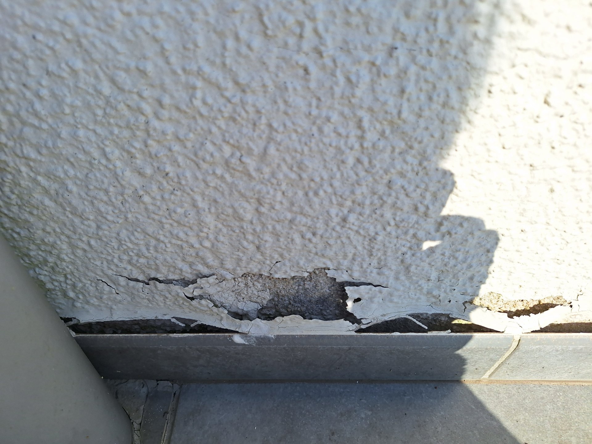

    Mäuse kommen durchs Erdreich (evtl. Defektes Terrassenfundament, über Sockeldämmung in die Außendämmung der Wand von 2011 und dadurch über Durchbrüche/ Klinkerschlitze zwischen Alt und Anbau ins Haus und die Wände...

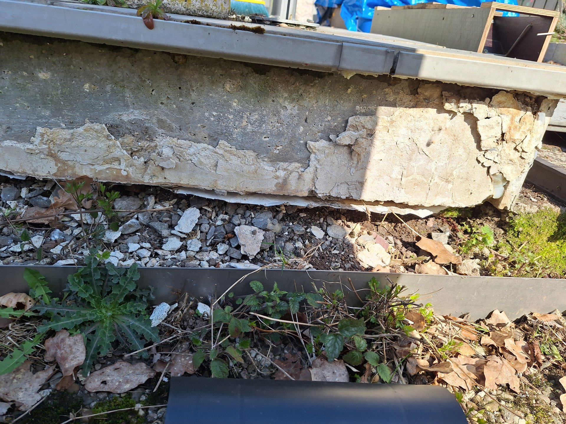

    Ich hänge jetzt einfach mal ein paar Bilder an. Als Laie finde ich, sieht das Terassenfundament beschissen aus, und die Außenwand schlecht gemacht...
    Kann man da noch was retten?
    Vielen Dank dass ich den Murks mit euch teilen darf.
    Ganz liebe Grüße
    Melli

    Katze, Kammerjaeger, Bauteiloeffnung, großzügige Sanierung der bestehenden Schäden, aufbaggern und sauber abdichten

    - Welcher Handwerker/ Berufsgruppe macht denn eine Bauteileöffnung? Wir hatten 2 Stukateure da und der eine meinte er könnte ein bisschen öffnen und reinschauen
    Darf ich fragen wie du das Terrassenfundament/Unterbau so findest? Arg beschissen?
    Könnte man das einfach mit Beton großzügig auffüllen?
    Denkst du eine Sockelleuste könnte reichen und dann obendrüber die Wand/Außendämmung fein machen?

    Mir ist nicht klar, was die auf den Bildern gezeigten Baumängel/Bauschäden mit Mäusen/Siebenschläfern zu tun haben. Abgelöste Sockelfliesen/Terrassenfundament sind doch nicht auf Mäuse zurück zu führen.

    @Ettlingen sorry, ich hab grad viel auf einmal gebracht.
    Wir fragen uns, ob die Mäuse unterm fundament, durch die sockeldämmung in die außendämmung kommen und dann weiter ins Haus.
    Nicht die Mäuse als Ursache, sondern als eine Art kollateralschaden.

    Da hilft nur der kleine Bagger oder Spaten

  8. #8 simon84, 27.03.2025
    23.509
    7.048
    Nein, um den Bereich an der wand so freizulegen dass du der Sache auf den Grund gehen kannst… dazu wird ja ein 60cm Streifen locker reichen

    Aber da ist ja direkt die terrasse dran betoniert

    Mit Schaum verschließen bringt meist nichts.
    Kann auch sein, es liegen schon Mäuseleichen in der Wand oder später, wenn gedichtet ist.
    Könnte müffeln.
    Die Zugangslöcher kann man nur durch aufbrechen finden.
    Die können überall, auch knapp unter der Erde sein.
    Wenn ihr nur alles sichtbare verschließen wollt, nur im Hochsommer, bzw wenn ihr innen nichts mehr hört.
    Ob man den Zugang erwischt ist reine Glückssache.
    Alles über 10-14mm kann ein Zugang sein.
    Die Zugänge können auch weiter oben sein, Mäuse sind gute Kletterer.
    Ratten übrigens auch.
