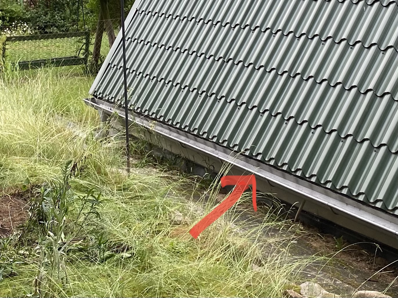

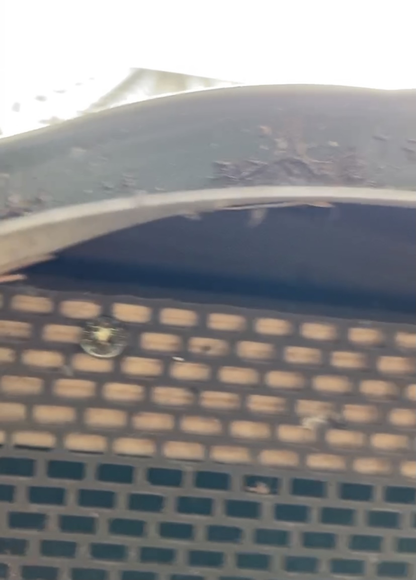

    Hallo zusammen!
    Wir haben eine Finnhütte bei der irgendwann mal das Dach renoviert wurde, indem einfach über eine Lattenkonstruktion ein "zweites Dach" aus diesen Kunststoffschindeln (sorry, mir fehlen die Fachbegriffe) gebaut wurde. Unter dieses Dach gelangen offenbar Mäuse, die dann über das "alte Dach" darunter irgendwie ins Innere des Hauses finden. Ich würde gerne verhindern, dass die Mäuse zwischen die beiden Dächer gelangen. Am unteren Rand an der Dachrinne wurden zwar Gitter angebracht, diese lasen aber aufgrund der Rundungen der Schindel eine große Lücke offen. Diese müsste ich irgendwie verschließen, ich habe aber keine Ahnung, wie... Evtl. mit speziellem PU-Schaum, der auch Nager abgeschreckt? Oder gibt es hier noch andere schlaue Lösungen? Warum man dieses Gitter überhaupt angebracht hat verstehe ich nicht ganz, da es ja so wirklich nicht viel bringt. Ist ja so, als würde man eine Doppeltür mit nur einem Flügel einbauen... ;)
    Ich freue mich über hilfreiche Tipps, danke schonmal vorab!

    Vergiss es. So dicht, dass kein kleines Mäuschen durchpasst, kriegst Du einen Swinskaten nie

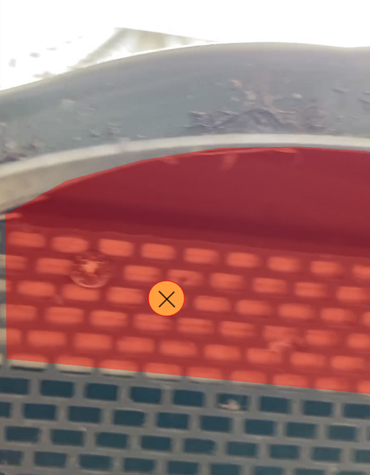

    Wenn es nur um die Öffnungen der Wellen der Dachplatten geht, kann man das solide basteln.
    - PVC-Lüftungsband kaufen (Beispiel)
    - Schablone für die Öffnungen schneiden
    - Lüftungsband entsprechend zuschneiden - Blechschere geht ganz gut
    - aufnageln oder schrauben in die Lücken
    Also ungefähr so, natürlich über die ganze Breite der Öffnung:
    Im Ferienhaus hat man doch Zeit...
