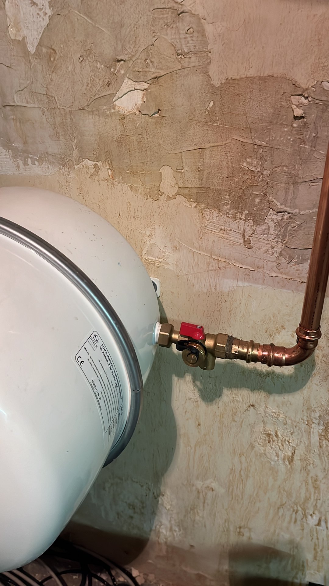

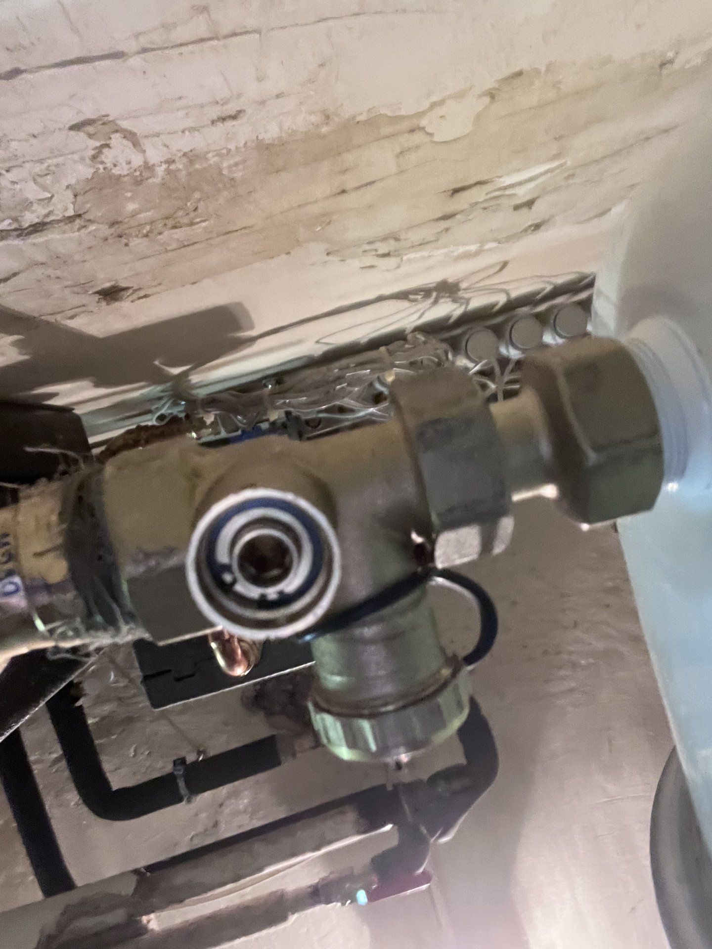

    Ich möchte von meinem mag Druck ablassen.
    der hat ein Kappventil dafür. Wie mache ich das jetzt mit dem Kappventil, damit ich Luft ablassen kann.
    den roten Hebel kann ich nicht bewegen. Der sitzt so fest.

    Da ist das Wasser drin
    Die Luft ist vorne, Autoreifen Ventil

    Ich weiß, aber man sollte zuerst die vervindung trennen, bevor man Luft ablässt. So habe ich es gelesen. Deswegen frage ich, wie ich die Verbindung trenne. Der rote Hebel lässt sich nicht bewegen.

    Wozu soll das dienen? Das Stickstoffpolster läßt man nicht ab, füllt man höchstens auf.

    Der Wasserdruck ist bei 1,4. mag muss da bei 1,1 sein. Der ist aber bei 1,5

    Wenn Du den Hebel nicht bewegen kannst, musst Du halt das ganze Wasser aus der Leitung ablassen. Anschließend Kugelabsperrhahn abdrehen oder Kupferrohr abschneiden und neuen Absperrhahn montieren.

    Erhöh den Druck in der Leitung auf 1,7-1,8 bar. Dann passt der Druck im MAG :D
