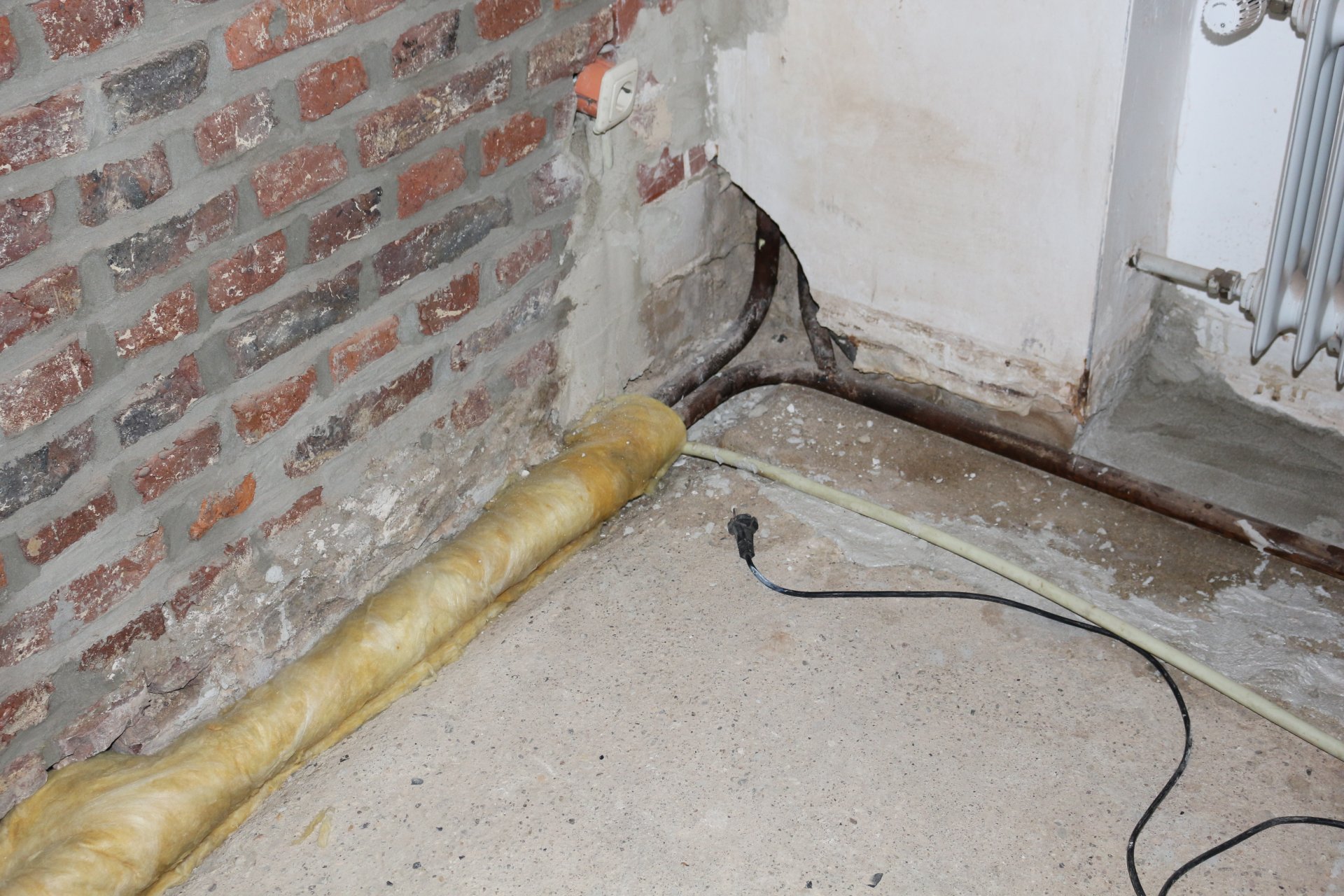

    Hallo, ich möchte in einem weniger benutzten Zimmer im Haus auf der vorhandenen Betonplatte eine 10cm dicke Magerbetonschicht aufbringen.
    Vorher war dort ein Holzparkett, das ich entfernen musste.
    Heizungsrohre verlaufen an drei Seiten um den Beton. Ich habe sie mit 5cm Klemmfilz abgedeckt/umwickelt, um den Kontakt mit dem Beton zu verhindern und um eine Wärmeisolation zu bekommen, wenn das Zimmer nicht beheitzt wird, die Rohre aber warmes Wasser führen.
    Auf den Magerbeton möchte ich ein Vinyllaminat legen.
    Kann ich das so machen oder habt ihr eine andere Lösung?
  2. Habi64
    Habi64
    06.12.2019
    Hier ist ein Bild von der Lage:

    Estrich auf Trennlage, Randdämmstreifen etc oder Estrich schwimmend, sie können ja relativ günstige Dämmung verlegen plus Folie etc da langen dann auch 5cm ZE, sollte bei BP ja funktionieren. Magerbeton nee
  4. #4 Fabian Weber, 06.12.2019
    16.577
    6.617
    Estrich auf Dämmung, weil wesentlich günstiger als 10cm.
