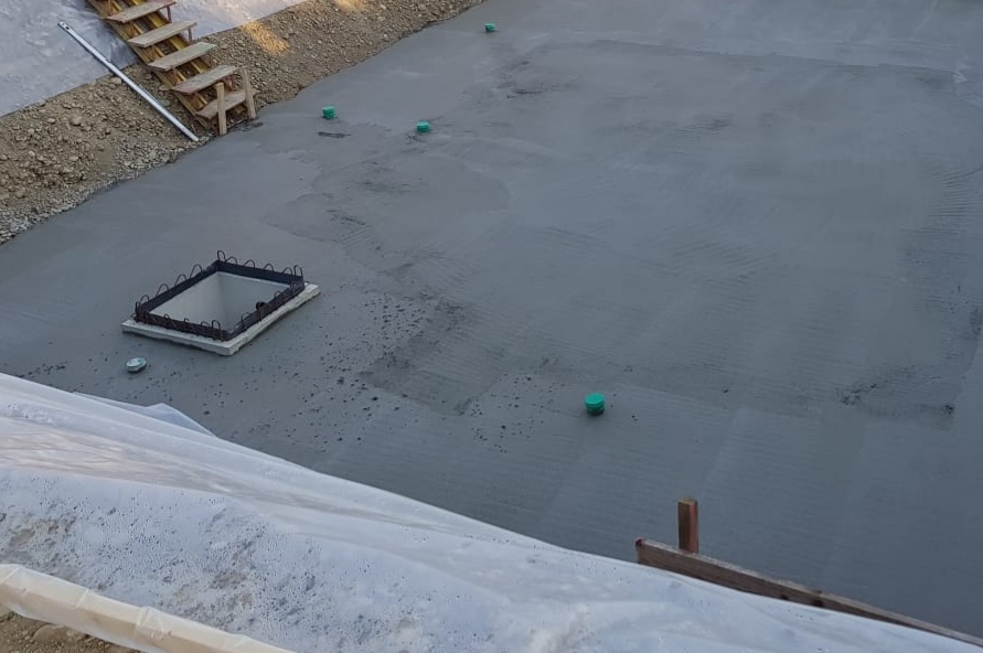

    Mal eine Frage zur Detail Ausführung der Bodenplatte.
    Erst kommt Magerbeton rein, dann die Dämmung unter der Bodenplatte, dann die Bodenplatte oben drauf. Soweit klar...
    Aber wie weit stehen die Abwasserrohre in die Bodenplatte raus?
    Bei uns wurde gerade der Magerbeton gegossen, der Pumpensumpf steht noch halbwegs weit genug raus um die Dämmung zu überbrücken, die Abwasserrohre stehen aber nur noch geschätzt 20 cm raus. Das wäre in meinen Augen deutlich zu wenig um 12 cm Dämmung + 25 cm Bodenplatte zu überbrücken, oder?
    Die ganzen Abschlüsse sollten schließlich dicht sein, da mit Keller (WU) gebaut wird.
    Wie seht ihr das?

    Die Abwasserrohre durch die Bodenplatte durch nach unten (für Waschmaschine etc.) Diese enden dann im Pumpensumpf mit Hebeanlage.

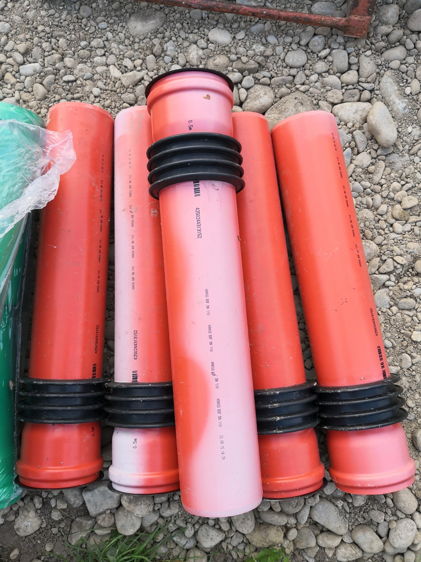

    Dann müssen diese verlängert werden, dabei achten, das entsprechende Manschetten/Mauerkragen verwendet werden, diese werden in der Platte vergossen.

    Lexmäulchen der TE hat vermutlich einen integrierten Pumpensumpf ( in der BP eingelassen) Stranganbindung unter der BP in den Sumpf, daher die Leitungen SW oberhalb BP und Durchdringung.
    mj100 gefällt das.

    Richtig, Pumpensumpf ist ein Fertigbetonteil. Abwasserrohre laufen entsprechend unter der Bodenplatte.
    Meint Ihr mit der Verlängerung ein Stück Abwasserrohr, welches so 4 schwarze Rippen dran hat? Bekommt man die Übergänge wirklich 100%ig dicht?

    FOTO BITTE, falls möglich - bei ordentlicher Ausführung dicht, sicher gefühlte 1000000 in D so ausgeführt.

    So sieht das ganze jetzt aus.
    Magerbeton ist gegossen. Da müssten jetzt 12 cm Isolation drauf, dann die Armierung und die Bodenplatte.
    Die KRASO Verlängerungen liegen noch rum, die werden in dem Fall aufgesteckt und in der Bodenplatte einbetoniert, richtig? Weil aktuell sind die Abwasserrohre die aus dem Magerbeton raus schauen deutlich zu kurz, um durch 12 cm Isolation und 25 cm Bodenplatte durch zu kommen.

    Entwässern die grünen KG-Rohre denn in den Pumpensumpf?
  12. SIL
    10.865
    4.212
    Ja das sind die richtigen Dichtsätze von Kraso, also alles OK.
    mj100 gefällt das.
  13. SIL
    10.865
    4.212
    Jepp das tun Sie.
    mj100 gefällt das.

    Richtig, die werden in den Pumpensumpf entwässert, da kommt dann eine kleine Hebeanlage rein. Allerdings nur für Waschmaschine und Waschbecken. Toilette etc. Aus dem Haus geht ohne.
