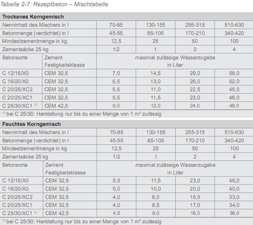

    Zur Thematik der Wasserdurchlässigkeit des Betons
    Die Wasserdurchlässigkeit des Betons hängt vom Wasser-Zementwert ab.
    Ist dieser kleiner als 0,5 , sprich, auf einen 25 kg Sack Zement weniger als 12,5 Liter Wasser, dann ist der Beton wasserundurchlässig, sprich ein WU Beton.
    Wenn du mehr Wasser zugibst, kannst du Probleme mit aufsteigeneder Feuchtigkeit bekommen.
    Was die Frostsicherheit angeht: Ich nehme mal nicht an, dass du im Winter betonieren willst, denn das ist eine andere Thematik.
    Du meinst wahrscheinlich die generelle Frostsicherheit des Betons an sich.
    Du brauchst hier mindestens C20/25 Beton, aber den bekommst du mit der klassischen Heimwerkermischung sowieso.
    Schau nur, dass du die maixmal zulässige Wasserzugabe nicht überschreitest (11 Liter pro Zementsack).
