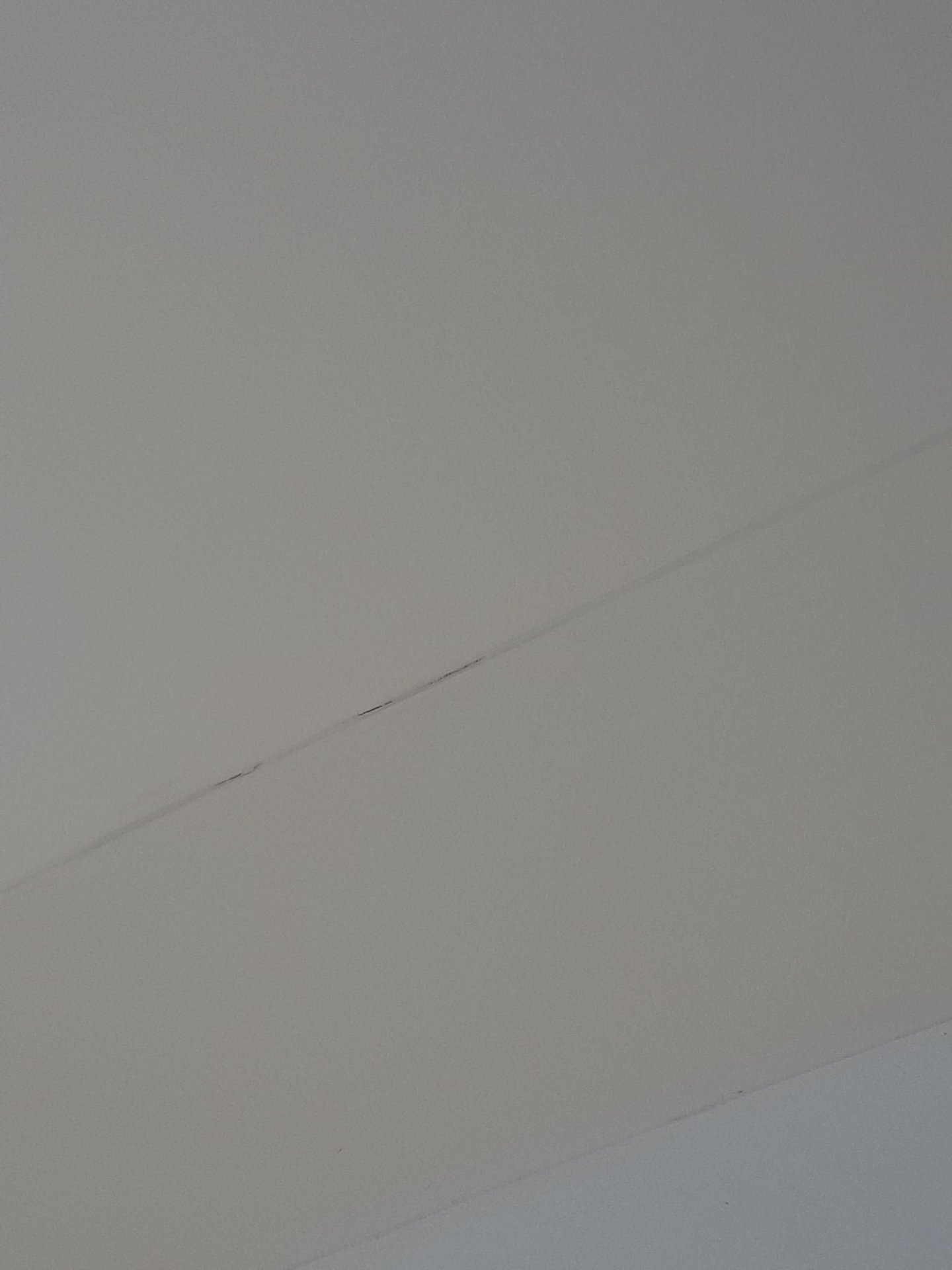

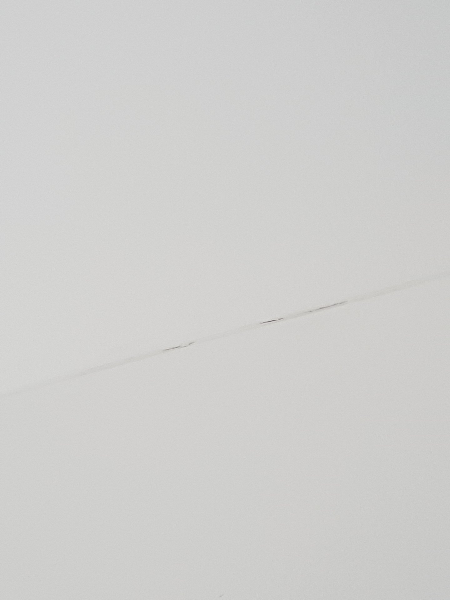

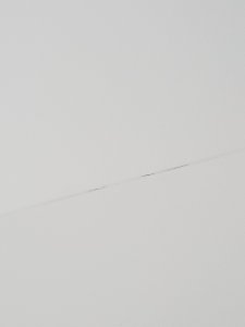

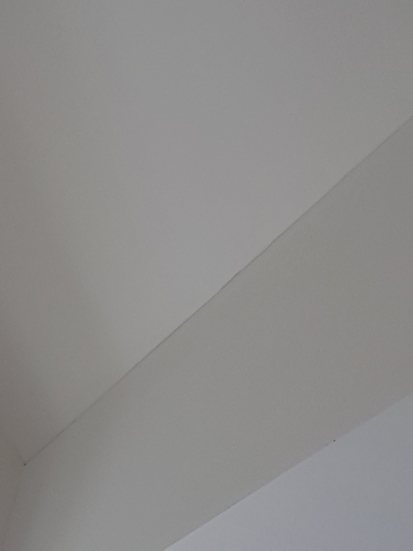

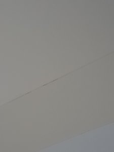

    in unserem Neubau (DG) hat der Trockenbauer damals vor 4 Jahren Magic Corner Fugen im Übergang zwischen Wand und Dachschräge verbaut. Hat er perfekt gemacht. Dann kam der Maler und hat auf eigenes gut-dünken die Fugen dick mit Acryl zugespritzt und drüber gestrichen. Haben wir paar Monate später bemerkt als Farbe und Fugen entgegen kamen. Bauträger hat Maler daraufhin beauftragt das Acryl wieder aus den Fugen zu entfernen.
    Dabei hat er an manchen Stellen die Fuge beschädigt (s. Fotos, schwarze Striche) und die Kante ist jetzt auch nicht mehr sauber, da teilw. wohl noch Acrylreste dran hängen oder er die TB Platte etwas mit weg geschabt hat.
    Wir haben dann letztes Jahr Testweise an einer Stelle durch einen anderen Maler eine dünne Acrylfuge ziehen lassen und er hat dünn drüber gestrichen, in der Hoffnung es hält und das ganze sieht zumindest optisch wieder gut aus. (Dass das nicht Sinn und Zweck einer solchen Magic Corner Fuge ist wissen wir schon ) Das kommt jetzt aber auch wieder runter. Ist also auch keine Lösung.
    Das Haus ist jetzt, wie gesagt ca 4 Jahre alt. Habe mit dem Hersteller der Fugen gesprochen und mit div. Sachverständigen, aber leider konnte mir bisher keiner weiter helfen. Meine Hoffnung liegt also bei Euch! :-)
    Fragen: kann mir jemand sagen inwiefern die Funktion der Fuge hierdurch beeinträchtigt ist? Kann ein solcher Riss größer werden?
    Sind diese Risse / Löcher irgendwie reparabel? Acryl hält nicht, Farbe auch nicht. Ggf mit speziellem Untergrund vorbehandeln?
    Gibt es eine "kreative" Lösung, damit es wenigstens optisch wieder gut aussieht?
    Hat jemand Erfahrung was das für ein Aufwand ist, wenn man die M.C. Fugen komplett austauscht? Bekommt ein Trockenbauer das so hin, dass es danach einwandfrei aussieht? Ohne Kanten, Stöße etc.? Hierbei ist noch zu beachten, dass die Decken mit Malervlies beklebt sind. Muss man also die gesamte TB Decke entfernen um ein perfektes Ergebnis zu bekommen?

    man kann versuchen die "Fuge" sauber zu machen, alle Acrylreste zu entfernen,
    dann evtl.die Übergänge nachspachteln
    wenn das allerdings, wie so oft, mit einem Messer gemacht wird, könnte das PVC beschädigt werden,
    dann bleibt nur 1x neu
