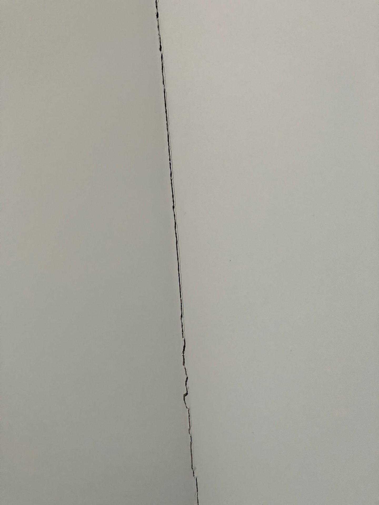

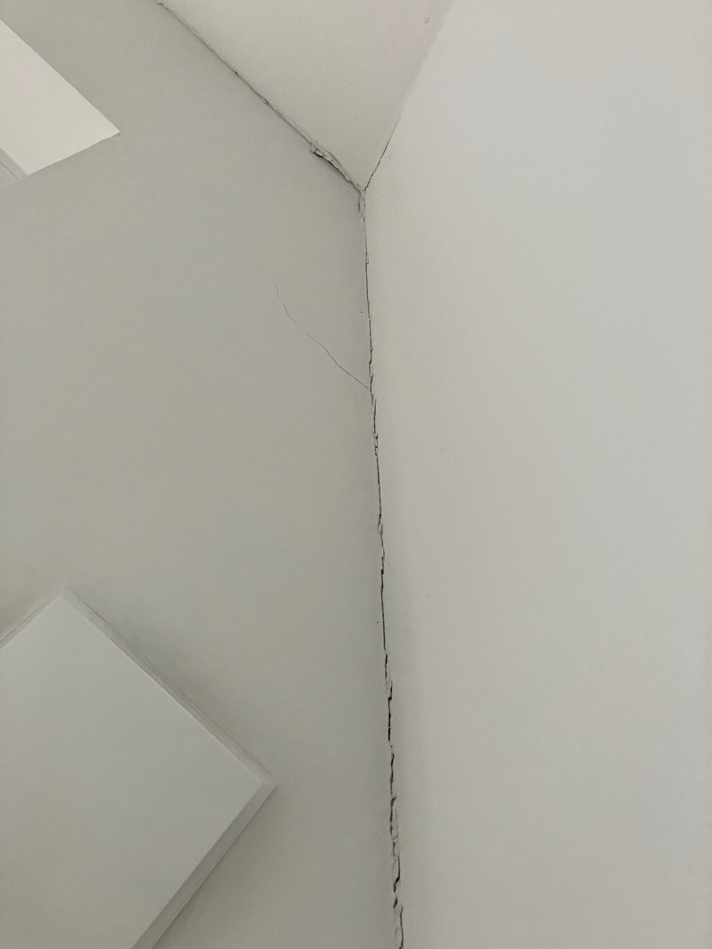

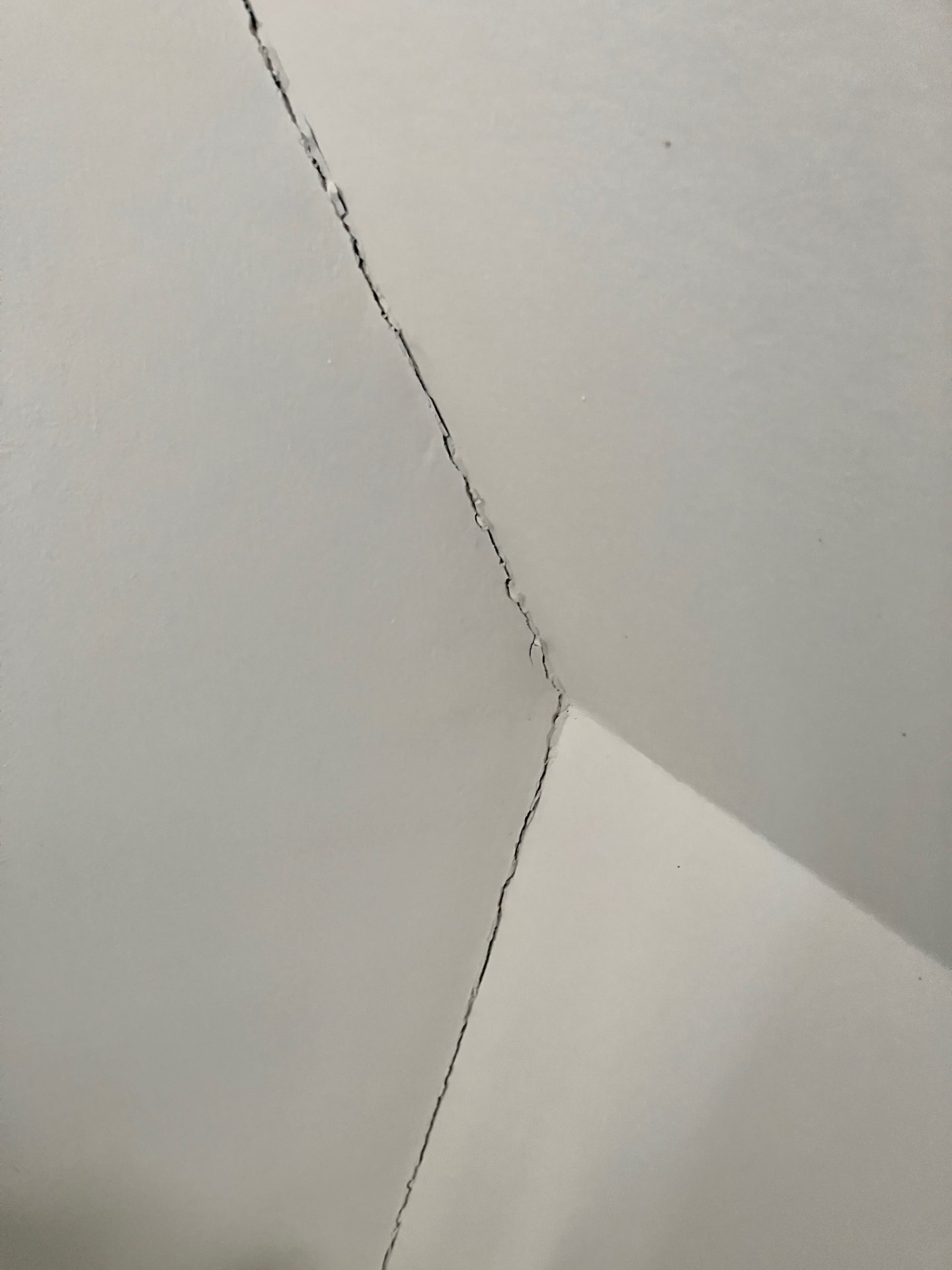

  17. #17 typomaniac, 13.10.2023
    typomaniac
    typomaniac
    12.10.2023
    weil hier nach bildern gefragt wurde: Das sind schon ordentliche Risse und nach all den Beiträgen habe ich Zweifel, dass sich das Problem so einfach lösen lässt. Auf den Bildern ist es fast nur Rigips / Rigips aber wie haben auch Massive Wand und Rigips als Kombi (das Bild mit der Lüftung zeigt es)
  18. #18 Hercule, 13.10.2023
    Hercule
    Hercule
    11.11.2019
    3.734
    865
    Sieht nach einem typischen Unterkonstruktionsproblem aus.
    Gips auf Gips: Farbe entfernen. Riss V förmig aufschneiden. Ausgipsen. Knauf Kurt drüber. Spachteln. Malen. Fertig.
    Plan B: Riss etwas auskratzen. Staubfrei machen (nasser Pinsel). Maleracryl reinspritzen. Drübermalen.
