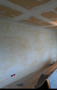

    Hi,
    ich renoviere aktuell das Kinderzimmer in unserem Haus von ~1975. Die Decke ist bereits mit Rigips abgehangen. Die Außenwände sind ebenfalls mit Rigips verkleidet. Die Innenwände massiv. Folgendes steht aktuell an bzw. ist zum Teil schon erledigt:
    - Unebenheiten auf der massiven Wand korrigieren (auch die Kanten zur Decke)
    - Saubere Kanten (Decke/Wand)
    - Komplett auf Q3/Q4 spachteln
    Wie gehe ich mit dem Übergang Decke/Wand am besten um? Ich habe ich inzwischen viel von MagicCorner und Kurt gehört. Wozu würdet ihr mir raten? Beim MagicCorner bleibt am Ende doch diese sichtbare "Rille" oder? Ich denke Uniflott fällt zum Anspachteln weg, kann ich den Flächenspachtel dafür nutzen (Rigips/Stein? Vielleicht könnt ihr mir ja einen Tipp geben! :-)
    VG
    Marc
  2. Alex88
    6.723
    3.663
    Ich bevorzuge den Kurt, etwas Weißleim mit Wasser verdünnen, die Ecke mit einem Pinsel vorstreichen, ebenso den Kurt
    (vorher mittig falten) und dann faltenfrei einkleben, nach dem trocknen spachteln

    Dem stimme ich zu. Das kann man auch als DIY gut hinbekommen.

    Danke für die Rückmeldung! Glaub das werde ich dann so auch mal angehen. Welchen Spachtel sollte ich denn in meinem Fall nehmen? Wäre ein Flächenspachtel in Ordnung?
  5. Alex88
    6.723
    3.663
    Vario oder Uniflott
  6. #6 Marc484, 12.06.2025
    Marc484
    Marc484
    30.09.2024
    12
    Okay und das hält auch an den Massivwänden?
