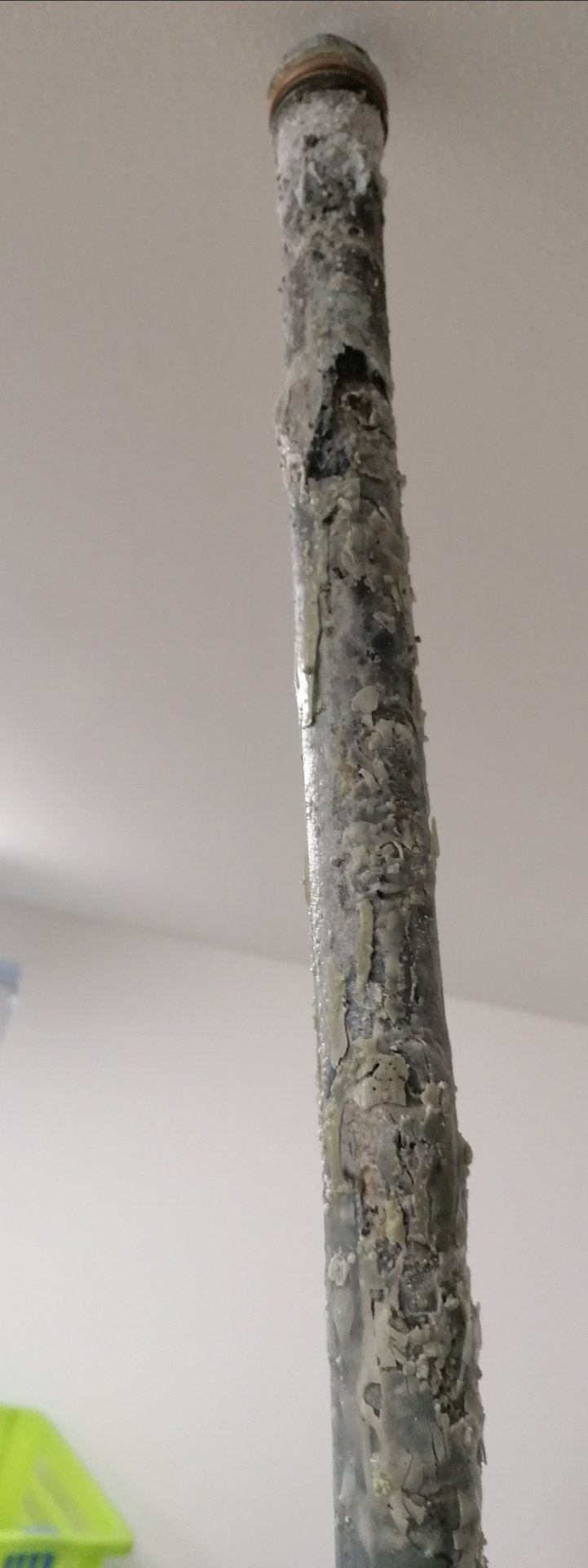

    Hier meine Magnesiumanode vom 400l Brauchwasserspeicher
    Ist diese schon aufgebraucht?

    Nein, solange Du sie siehst, ist sie nicht aufgebraucht, aber leg Dir für die nächste Wartung schonmal eine hin. Genauso wie passende Dichtung für den Mannlochdeckel.

    Besteht eine Opferanode eigentlich bis zum Kern aus dem gleichen Material?

    Die, die ich bisher in den Fingern hatte, ja.
    Bei den Verbrauchten war oft nur noch ein kleiner Stummel an der Schraube und dann musste ich für einen kleineren Speicher mal eine Anode kürzen und hab sie durchgesägt: War monolytisch.

    So wie die Anode ausschaut würde ich mir eher um die Verkalkung Sorgen machen.
    Anode findest du überall, eBay etc richtiges Gewinde und Länge beachten fertig

    Hab seit letztes Jahr eine Entkalkungsanlage drin

    Hast du denn durch das Loch der Anode schonmal reingeschaut wie die Wendeln vom Wärmetauscher aussehen?
