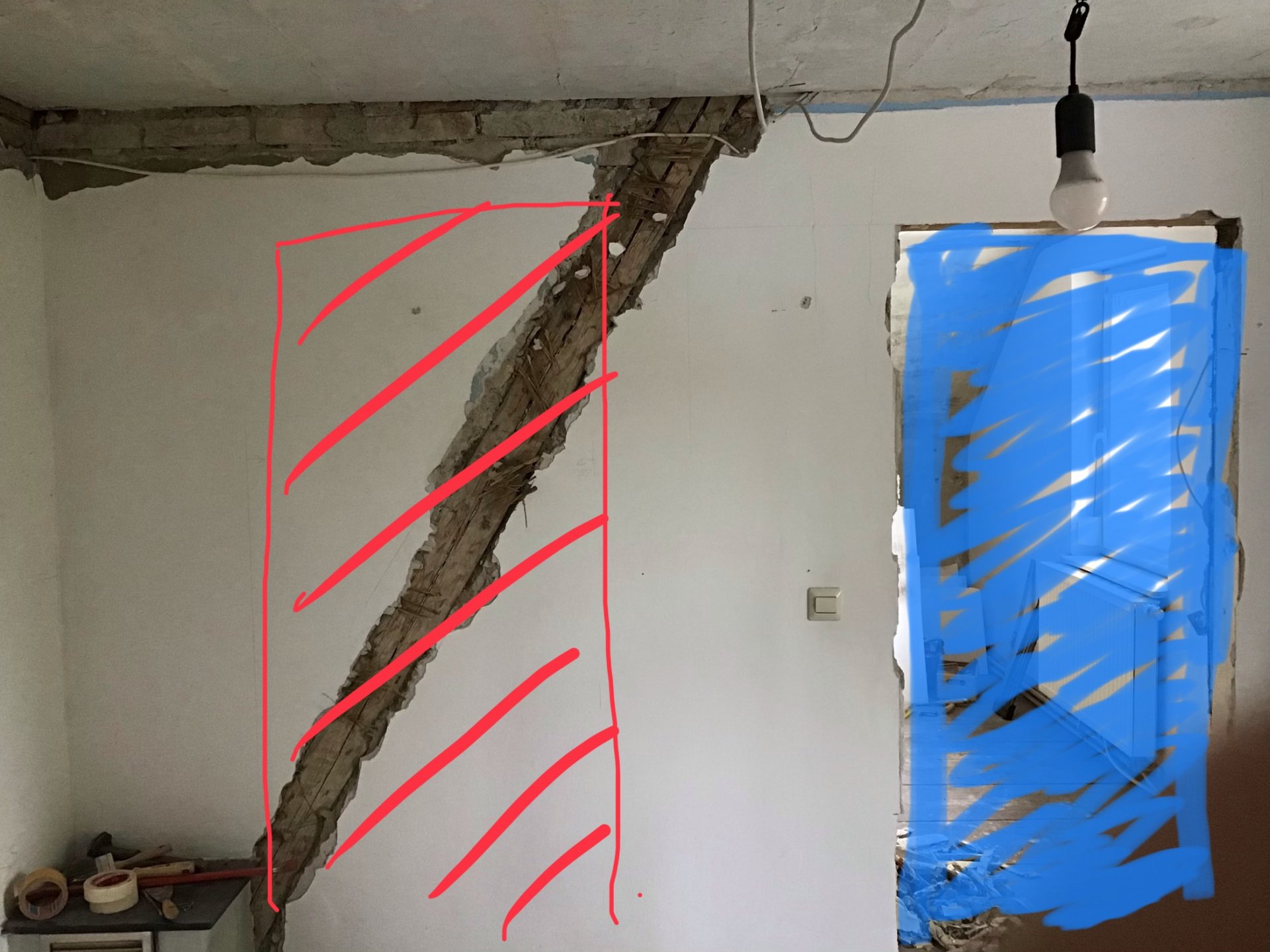

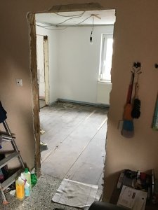

    Hallo an alle da draußen!
    Wir wollen unser Haus, Bj1904! Umbauen und freuen uns über Hilfestellungen zu unseren Vorhaben.
    Im OG soll aus 2 Zimmern mit Durchgangszimmer 2 getrennt betretbare Zimmer werden, durch versetzen von Türen bzw. zumauern von vorhandenen Durchbrüchen.
    Ich habe mal ein paar Bilder mit hochgeladen, dann erkläre ich mich einfacher.
    Rot schraffiert sind die neuen geplanten Durchbrüche, Blau die zuzumauernden jetzigen Türdurchbrüche.

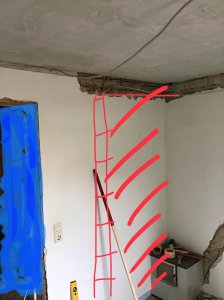

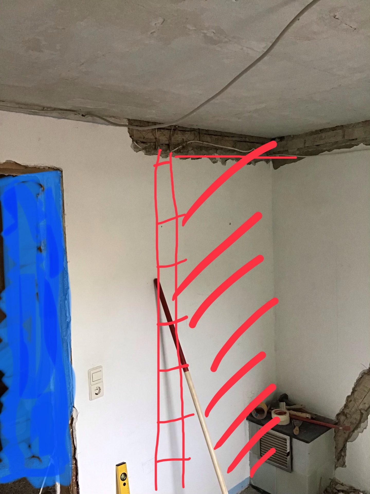

    So, im 3ten Bild soll links die Tür zu, rechts dann ein raumhoher Durchbruch entstehen.
    Oben in der Wand sitzt ein 12cm Balken, quer zum First und läuft komplett von der eine Hausseite zur anderen.
    Muss/sollte ich den Balken links von neu geplanten Durchbruch abfangen durch einen senkrechten Balken und reicht die jetzige Auflage auf dem vorhandenen Mauerwerk aus?
    Im weitern Bild ist ein diagonaler Balken zu sehen, der die Scherkräfte quer zum Haus aufnimmt bzw ableitet.
    Dort soll ein weiterer Durchbruch gemacht werden, die rechts zu sehende Tür also nach links verschoben werden.
    muss ich diesen Balken durch einen senkrechten Balken abstürzen bzw würde dies die Kräfte überhaupt richtig ableiten?
    Geplant ist die Durchbrüche mit Gasbeton zuzumauern.
    muss ich die jetzt dort befindlichen Balken entfernen, um mit einer Verzahnug in jeder 2ten Reihe eine kraftschlüssige Verbindung zum vorhandenen Mauerwerk herzustellen oder reicht ein Einmauernzwischen die Balken, ggf. mit Ankern jede 2te Reihe an den Balken?
    Warum dort lackierte Balken eingesetzt wurden, erschließt sich mir noch nicht...
    Statiker ist beauftragt, jedoch möchte ich mir gerne mehr Meinungen zum Bauverhaben einholen.
    Unser Nest soll ja die nächsten Jahrzehnten auch weiterhin unser Nest bleiben :)
    Danke Euch

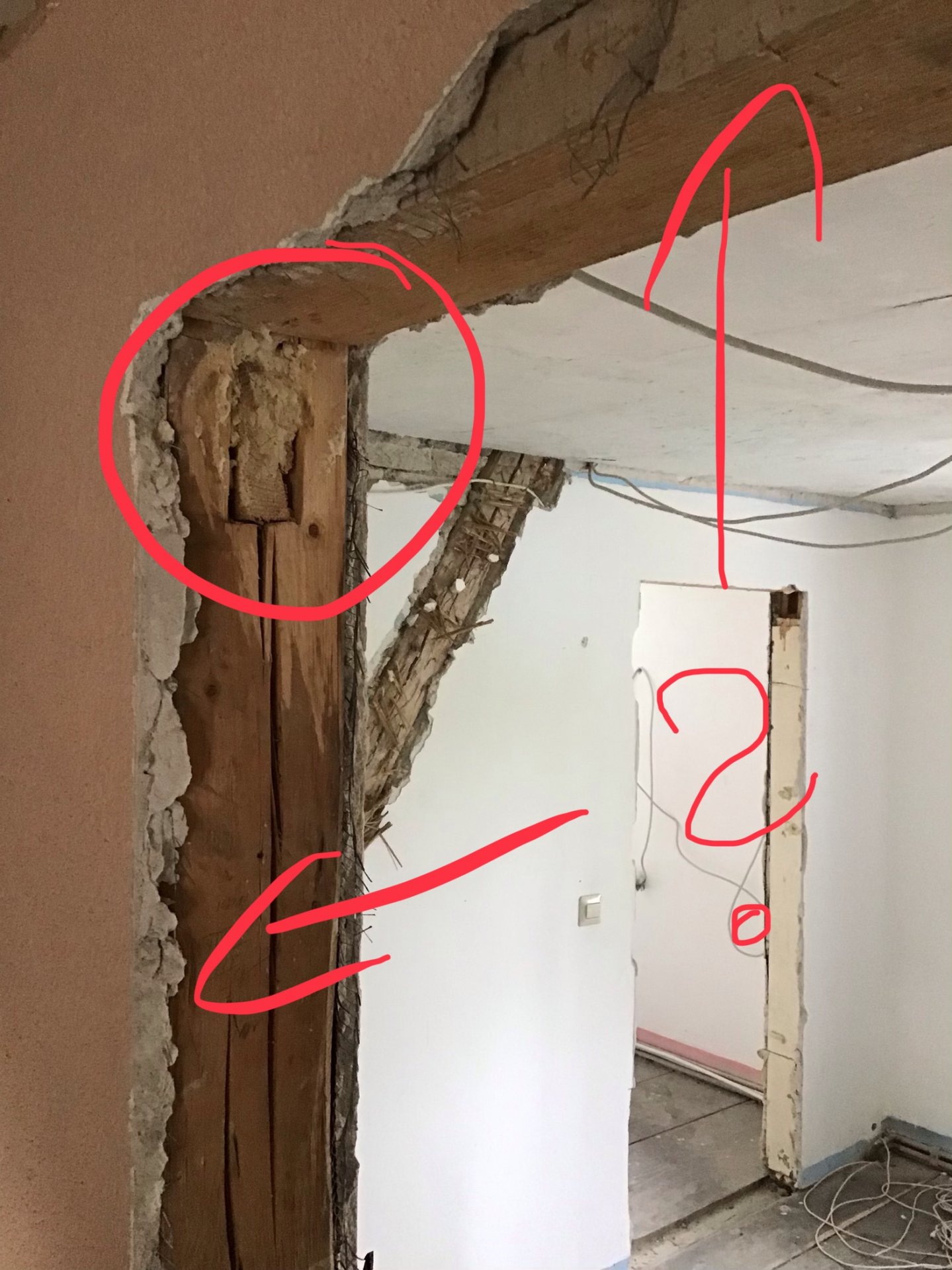

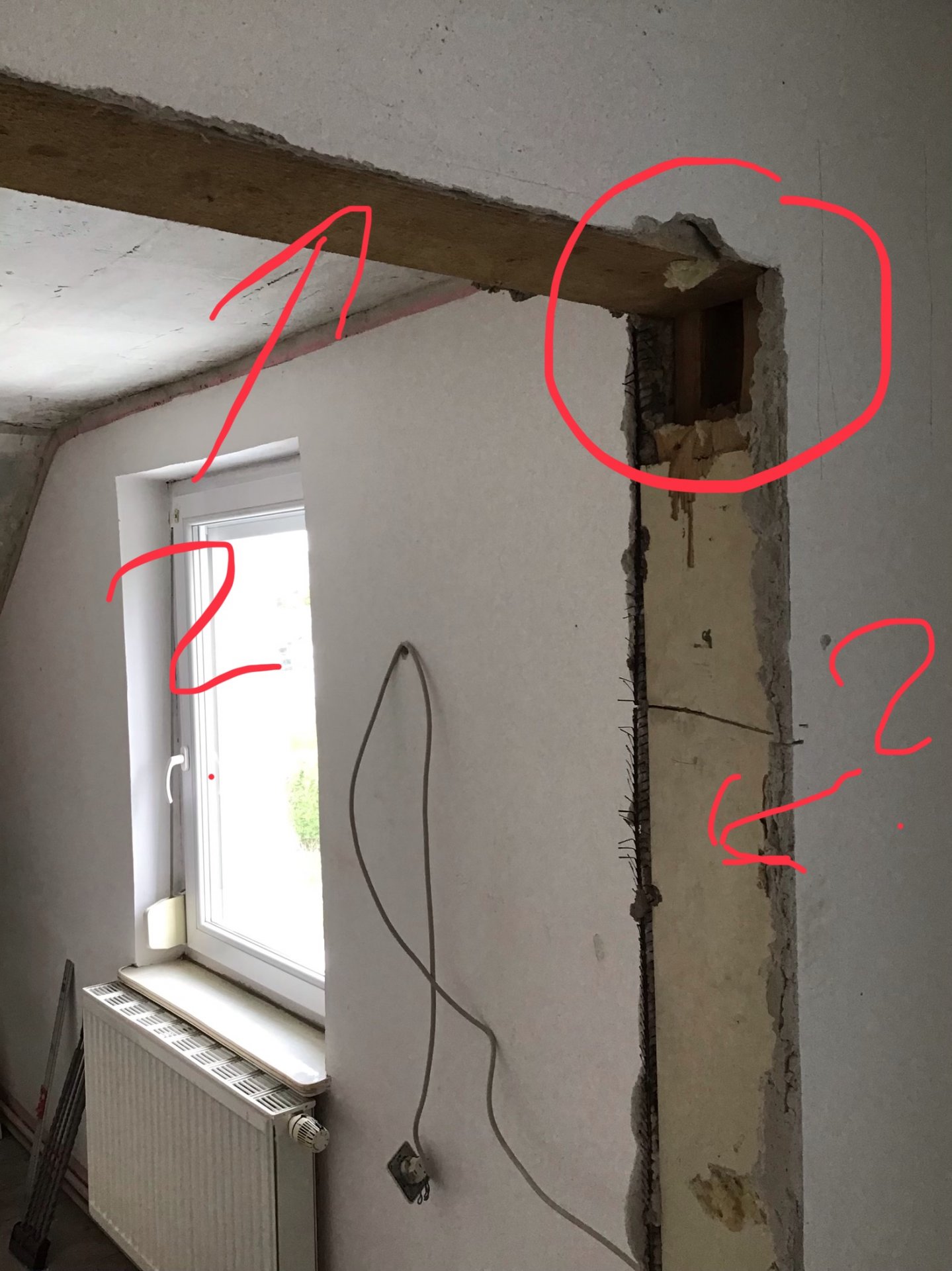

    Ich glaub schon, das da was zum ursprünglichen Plan gemacht wurde.
    Bei den beiden vorhandenen Durchbrüchen sieht man, dass bei den senkrechten Balken oben jeweils die „Löcher“ (weiß grad den Fachbegriff dafür nicht) für waagrechte Balken vorhanden sind bzw. da was abgesagt wurde.
    Genaue Dinge sind jedoch unbekannt.

    Also für mich sieht das genau so aus als ob das OG erst Später kam (Balken lackiert usw.), die ganzen Holzbauteile scheinen ja statisch gesehen zum Dachstuhl gehören.
    Ob und wie man da etwas verändern kann kommt warscheinlich auf die Gesamtkonstruktion an, also auch das was oben im Speicher ist, Sparrenabstände usw.
    Eine Tür genau dort zu platzieren wo so ein Balken läuft ist denkbar ungünstig, geht es denn wirklich nicht anders zu planen, auch wenn das vom Grundriss etwas unpassender wäre ?
    Das Geld für etwaige statische Ersatzmaßnahmen siehst du nie wieder !
