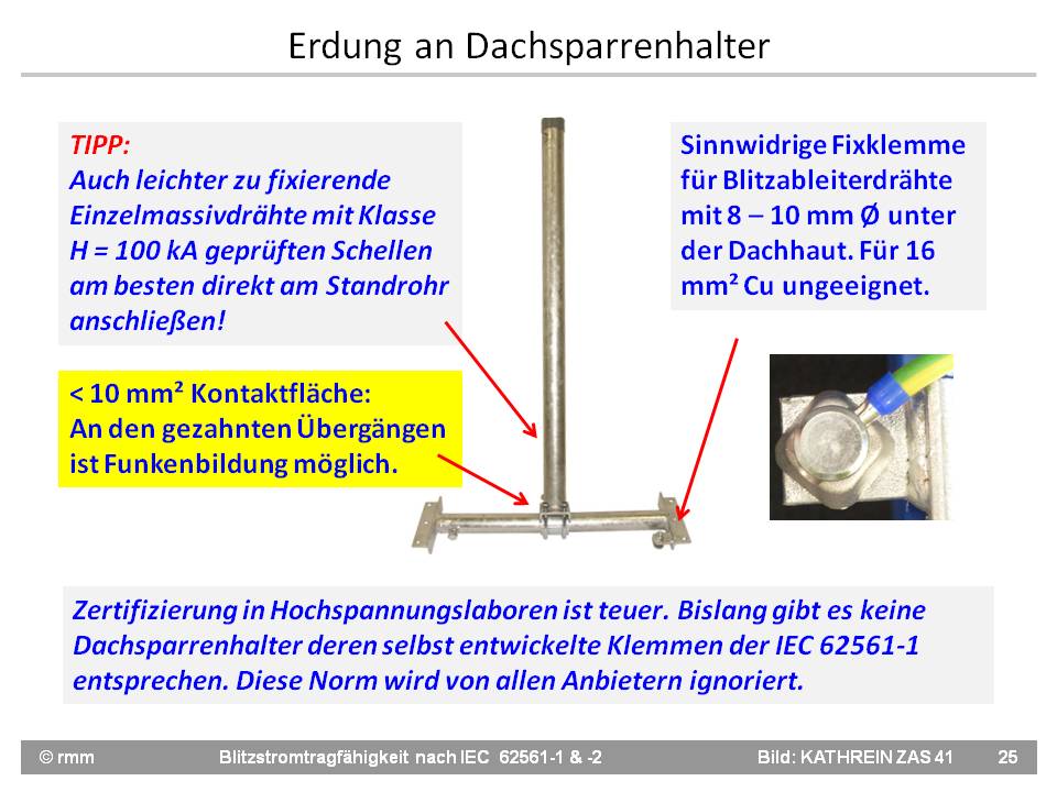

    Ich muss das Thema nochmal ausgraben:
    Dass eine 16mm²-CU-Leitung (so nenne ich das mal) eingebaut wurde wisst ihr ja.
    Jetzt steht die Abnahme des Hauses kurz bevor, und da haben wir bemerkt: Es ist kein Massiv-Draht, sondern eine 7-fach Litze.
    Jetzt gibt es ja klar die Empfehlung massivdraht zu verwenden. Die haben das Kabel aber nicht in einem Leerrohr sondern direkt in die Wand eingeputzt, d.h. Austausch ist nicht mehr.
    Das Kabel haben sie direkt auf die Erdungsschiene geklemmt, wie es an der (seit gestern montierten) SAT-Schüssel angeschlossen ist weiß ich nicht, aber sicher an der Standard-Anschluss-Klemme am Zwischensparrenhalter.
    Was für Teile muss ich denn verwenden (Mastschelle, Klemme an der HES etc.) damit das passt, so wie es die VDE auch "noch" erlaubt?
    Ist alles nicht optimal, aber ich finde das zu keinen "Shop" oder richtige Infos...
    Danke und Gruß,
    Andi

    Das temporäre Verbot mehrdrähtiger Erdungsleiter und die Illusion, dass Einzelmassivdrähte auch an dürftigen Verbindern schon irgendwie halten werden, wurde in abgelösten DIN EN 60728-11 (VDE 0855-1) viel zu lange aufrechterhalten. Diese unsinnige Abkopplung von den Blitzschutznormen wird in vielen Köpfen noch lange nachwirken.
    Im Blitzschutzbau als industriell vorgefertige Ausgleichsbänder und -leitungen übliche Feindrahtleiter sind nach IEC 60728-11 im Antennenbau weiterhin untersagt. Für mehrdrähtige Leiter ist im Blitzschutz- und Antennenbau gleichermaßen ein Mindestdurchmesser von 1,7 mm je Ader gefordert und wo sich Blitzströme auf ≥ 3 Ableitung aufteilen können ist durchgehend Klasse N = 50 kA, bei einer Ableitung bzw. Erdungsleiter entsprechend der Gefährdungsklasse für normale Wohngebäude Verbinder und HES Klasse H = 100 kA gefordet.
    Die Einhaltung ausreichend isolierender Trennungsabstände setzt gewöhnlich Außenableitung voraus, aber trotz gefährlichen Näherungen ist es noch immer nicht verboten Antennenerder innen als Blitzeinleiter zu installieren. Entgegen einer abgelösten VDE 0855-1 ist auch das Einputzen ungeschnittener Erdungsleiter aktuell nicht verboten. Solltest du Pech haben und deine Antenne einen der seltenen direkten Blitzschläge abbekommen, könnte der Erdungsleiter evtl. von einem Durchschnittsblitz mit ca. 25 kA wieder freigelegt werden.
    Normkonforme Erdungsleiter aus 16 mm² Cu, 25 mm² Al oder 50 mm² St/tZn erbringen per se schon mit 200 kA das Doppelte dessen was nach Prüfnorm IEC 62561-2 gefordert ist. Ob Verbinder und HES bzw. deren Klemmen für den verwendeten Leiter und das Gegenstück auch für 100 kA blitzstromtragfähig zertifiziert sind, ist schon nicht mehr so einfach feststellbar. DEHN stellt für (fast) alle Bauteile online die erforderlichen Prüfzeugnisse zur Verfügung. Bei anderen Anbietern ist Rätselraten angesagt auf welche Materialkombinationen sich Pauschalaussagen beziehen und ob nur 50 oder 100 kA Blitzstromtragfähigkeit vorliegen.
    Selbst Ausnahme-Elis mit VDE-Auswahlabo ist die für Antennensicherheit zuständige DIN EN 60728-11 (VDE 0855-1) weitgehend unbekannt. Dass danach auch für Einzelmassivdraht Verbinder und HES nach den Prüfnormen verlangt werden, dürfte vermutlich auch deinem Eli unbekannt sein und könnte wegen Verwendung normwidriger Bauteile den Satz auslösen: "Das haben wir aber schon immer so gemacht". :motz

    Ich habe bei Kathrein, Dehn und OBO angerufen und bzgl. Dachsparrenhalter und grob mehrdrähtig 16mm² Cu nachgefragt.
    Antwort bei allen (wenn auch erst nach "Ich schaue mal kurz nach"): Ja das geht. Ich habe gezielt nach 100kA blitzstromtragfähig gefragt.

    Es hat 3 (!) Jahre gedauert bis KATHREIN als größter Antennenhersteller davon abzubringen war die eigenen Erdungsbauteile und auch Dachsparrenhalter mit "Blitzstromtragfähig dimensioniert (100 kA, 10/350 µs, entsprechend DIN VDE 0855-300)" anzupreisen, obwohl diese Norm für Funksende-/empfangsantennen keinerlei Relevanz für die Blitzstromtragfähigeit von Bauteilen hat. Die groteske Bewerbung wurde schon sehr viel länger von Katalog zu Katalog verschleppt.
    In Rosenheim hatte man mit Werksschließungen und Entlassungen wichtige Probleme als das. Inzwischen vertreibt man normkonforme Bauteile von DEHN u. a. auch einen feuerverzikten Parallelverbinder der für 16 mm² Cu ungeeignet ist. :irre Als jahrzehntelanger treuer Kunde und Fan dieser Firma, die ursprünglich als Hersteller für Blitzschutzbauteile angefangen hat, möchte man manches nicht wahrhaben und am liebsten vergessen.
    Von "VDE-geprüft" darf man sich nicht blenden lassen, der VDE hat kein eigenes Hochspannungslabor. Die VDE-Prüfung bezieht sich allein auf die Kompatibilität nach Normenreihe VDE 0100 und Starkstrom-PA.
    Wesentlicher ist für Blitzschutzanlagen wie auch Antennenerdungen der Verweis auf Blitzschutzpotentialausgleich nach DIN VDE 0185-305, wobei der offenlässt ob auch ein schwieriger zu fixierender mehrdrähtiger Erdungsleiter nach der allein maßgeblichen Prüfnorm IEC 62561-1, deutsche Klassifikation DIN EN 62561-1 (VDE 0185-561-1):2017-12 normkonform mit 100 kA oder auch nur 50 kA zertifiziert ist. Dass es mit eindeutigen Hersteller-Prüfzeugnissen auch zweifelsfrei geht, beweist ein Mitbewerber, von dem ich nicht glaube, dass ein Mitarbeiter im Support die durchweg ungeprüften Klemmen von Dachsparrenhaltern "geheiligt" hat.
    Die OBO-Schiene sieht mit den Zugklemmen ja prima aus, aber bei Produkten ohne korrekten Normbezug und eindeutiger Angabe der geprüften Klasse, halte ich mich mit Empfehlungen zurück.
