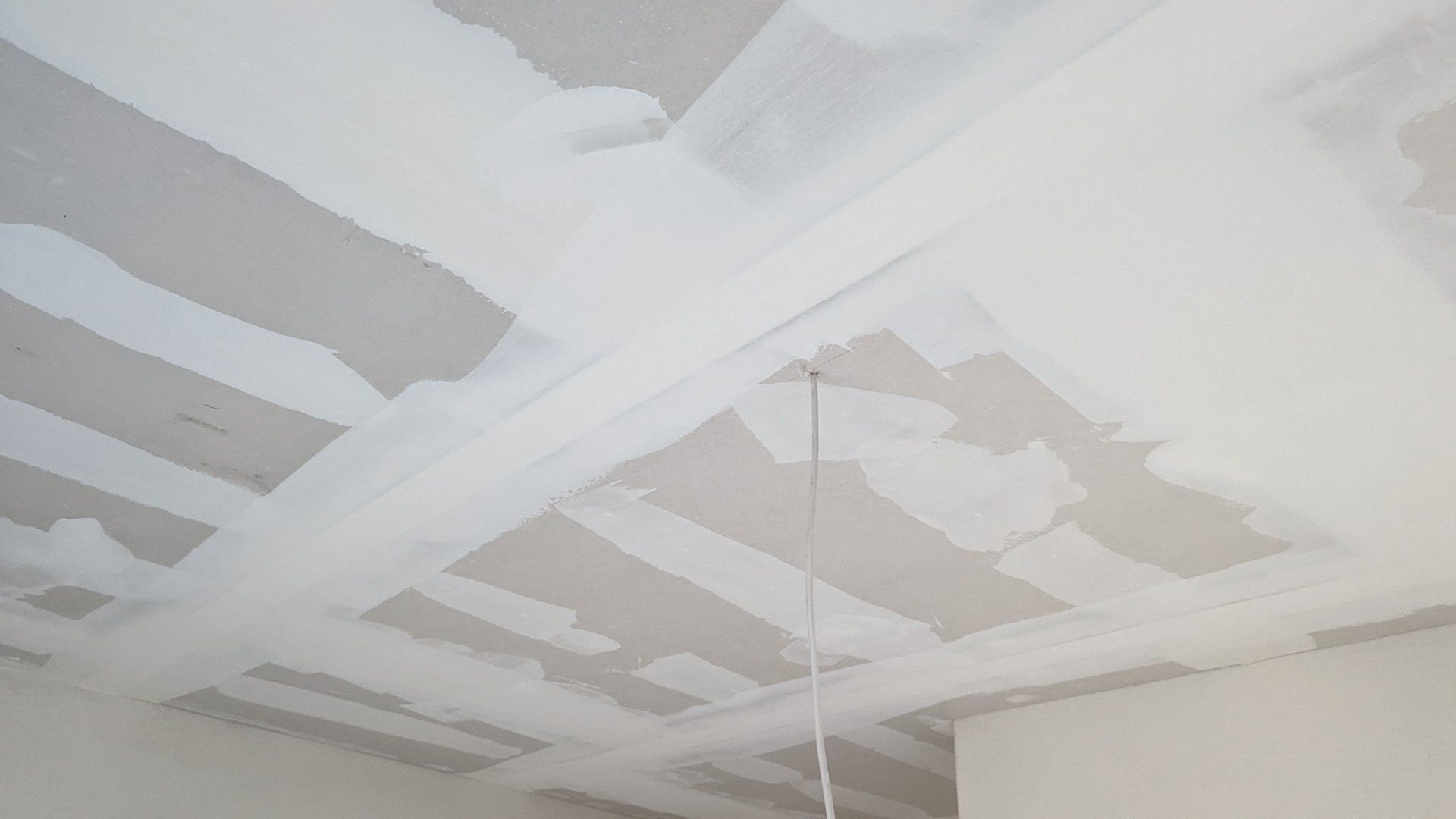

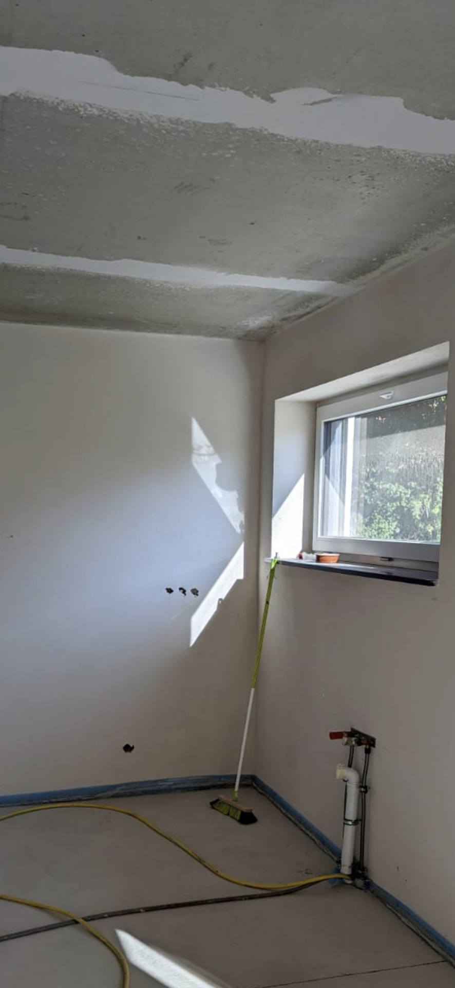

    Hallo Forum,
    so langsam bin ich verzweifelt, weil jeder eine andere Meinung hat.
    Mein Neubau ist fast abgeschlossen.
    Wir haben es so festgelegt, dass wir die Böden selber legen, Malerarbeiten selber machen und das zählt ebenfalls für die Decke.
    Die Wände sind gut gefilzt und hier kann man einfach drüber weiseln.
    Aber die Decken...
    Untergeschoss Filigranbeton Decke ist auf Q2.
    Ebenfalls die Gipskarton-Decke auf Q2 und die Fugen soweit verspachtelt.
    So was sind nun die nächsten Schritte!?
    Hier sagt mir jeder was anderes.
    1. Baufirma sagt spachteln
    2. ExMaler Kollege sagt, direkt drauf, weil es schon gut verspachtelt ist.
    3. Laut meinen Internetrecherchen, muss ich alles einmal spachteln, schleifen, grundieren, dann malen.
    4. Laut dem Bauleiter bei mir im Betrieb (Krankenhaus), reicht es wenn alles soweit eben ist, dass man nur grundiert mit DG27 und dann einmal drüber malt.
    Ist hier ein Maler oder jemand der sich wirklich auskennt, was ist nun das richtige???

    Wenn Du Q3 erreichen willst:
    Schleifen, 2 x Spachteln, Schleifen, Grundieren, Streichen.
    Wenn nicht: einfach billige Raufasertapete drauf und nicht mehr nach oben sehen.

    3 !
    1 Hat auch recht. 2 ist schon fast dreist. 4 ist nicht wirklich gut aussehend.

    Ne das soll/darf nicht sein. 2x Spachteln, auch wenn es bereits gespachtelt ist? also die Fugen vorgespachtelt wurden?
    @trockener Bauer deiner Meinung nach, dann auch so wie es @Manufact dann sagt.
    Würde nicht einmal Spachteln reichen, wenn es schon grob vor verspachtelt ist?

    Die Frage ist halt, was du willst. Wird es Wohnraum? Scheinbar schon. Und da reicht es eben nicht, einfach auf Q2 zu streichen. Das wird ewig hässlich aussehen.

    meistens nicht, Querstöße müssen mindestens 3 x gespachtelt werden, weil die erste Spachtelung soweit einsinkt,
    dass auch beim 2. mal keine glatte Oberfläche erreicht wird
    mein Tipp, erst einmal alles schleifen, dann evtl. die Querstöße nochmal spachteln und als Finale
    komplett mit Finish spachteln und schleifen
    Q3 als Laie.... naaaja

    Jaa Q3 ist schon anspruchsvoll.
    Deshalb habe ich ja Schleifen, und 2 x Spachteln vorgeschlagen :)
    Für den Endschliff würde ich mir eine Giraffe mit 120 er Schleifgitter und einen Baustaubsauger besorgen.
    Als Spachtelmaterial idealerweise einen Ardex A 828.
    Und die Gefässe IMMER! penibel zwischen den einzelnen Anmischphasen saubermachen, sonst ist nach dem 2 ten Anmachen Schluss.

    Wird zwischen den einzelnen Spachteldurchgängen grundiert, um die Haftung zu verbessern? Oder wird der Gipskarton überhaupt grundiert, bevor er gespachtelt wird? Oder ist die Haftung bereits ausreichend, um alle Spachtel- und Schleifdurchgänge durchzuführen und nur am Ende vor dem Anstrich zu grundieren?

    Ich würde bei Uniflott u Knauf finish bleiben, das passt alles zusammen
    Nein
    Nein
    Ja
    VOR dem ersten Spachtelgang die Querfugen mit Tiefengrund vorstreichen wäre ideal

    Am Abend, wenn es dunkel ist, nimmst du eine LED Handlampe, stellst dich auf die Leiter und leuchtest seitlich über die Fläche.
    Alles was du dann im Streiflicht siehst, wirst du auch später sehen.
    Und dann kannst du selbst entscheiden ob du das nachspachteln bzw schleifen willst oder ob es dir so passt.

    Vielen Dank für die zahlreichen Antworten.
    Ich habe 2 polnische Kollegen, die ein "goldenes Händchen" haben. Die haben ihre Häuser zum großen Teil selber gemacht und haben bei meinem Dad den Spachtelvorgang übernommen. Aber das war kein Neubau.
    Ich habe gestern Abend noch mit einem Maler telefoniert, der seit 40 Jahren im Beruf ist.
    Er sagt ähnlich wie hier gesagt worden ist...
    - 2x Spachteln
    - 1x Schleifen
    - 3x dünn Malen - Farbe etwas verdünnt mit Tiefengrund: dann solle das Ergebnis perfekt werden.
    Ich werde mich nun an die Vorbereitungen machen.
