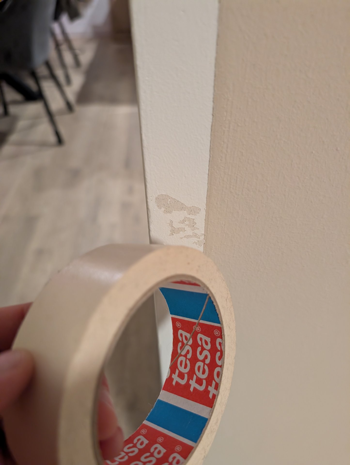

    Wir sind am 01.11. in ein neues Haus zur Miete eingezogen.
    Wände waren gestrichen.
    Nun haben wir noch mit Farbe gestrichen und beim Abziehen des Malertapes kam uns die weiße Farbe entgegen - überall Farblöcher jetzt in der Wand.
    Wir haben eine andere Malerfirma im Haus gehabt, weil wir Tapeten in einem Raum wollten. Die hat sich das angeguckt und gesagt, dass die Grundierung fehlt. Diese Firma sagte auch, dass sie die zu tapezierenden Wände abschleifen und grundieren müssten, bevor Tapeziert werden kann.
    Jetzt kommt bald die Firma, die ursprünglich gestrichen hat und die Grundierung mutmaßlich vergessen hat.
    Wie kann man jetzt herausfinden, wo überall Grundierung fehlt? Gibt es da eine Art Test oder so?

    Im Grunde hast du ja schon selbst herausgefunden, wie man feststellt, ob die Farbe hält. Mit Klebeband. Wird am Bau nicht anders gemacht, einfach ankleben und abziehen und schauen.
    Zu retten ist das dann sowieso nicht mehr, die Farbe muss dann defintiv ab und neu grundiert/gestrichen werden.

    Zeig doch mal das Wunderwerk in Bildern und das Tape.

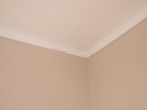

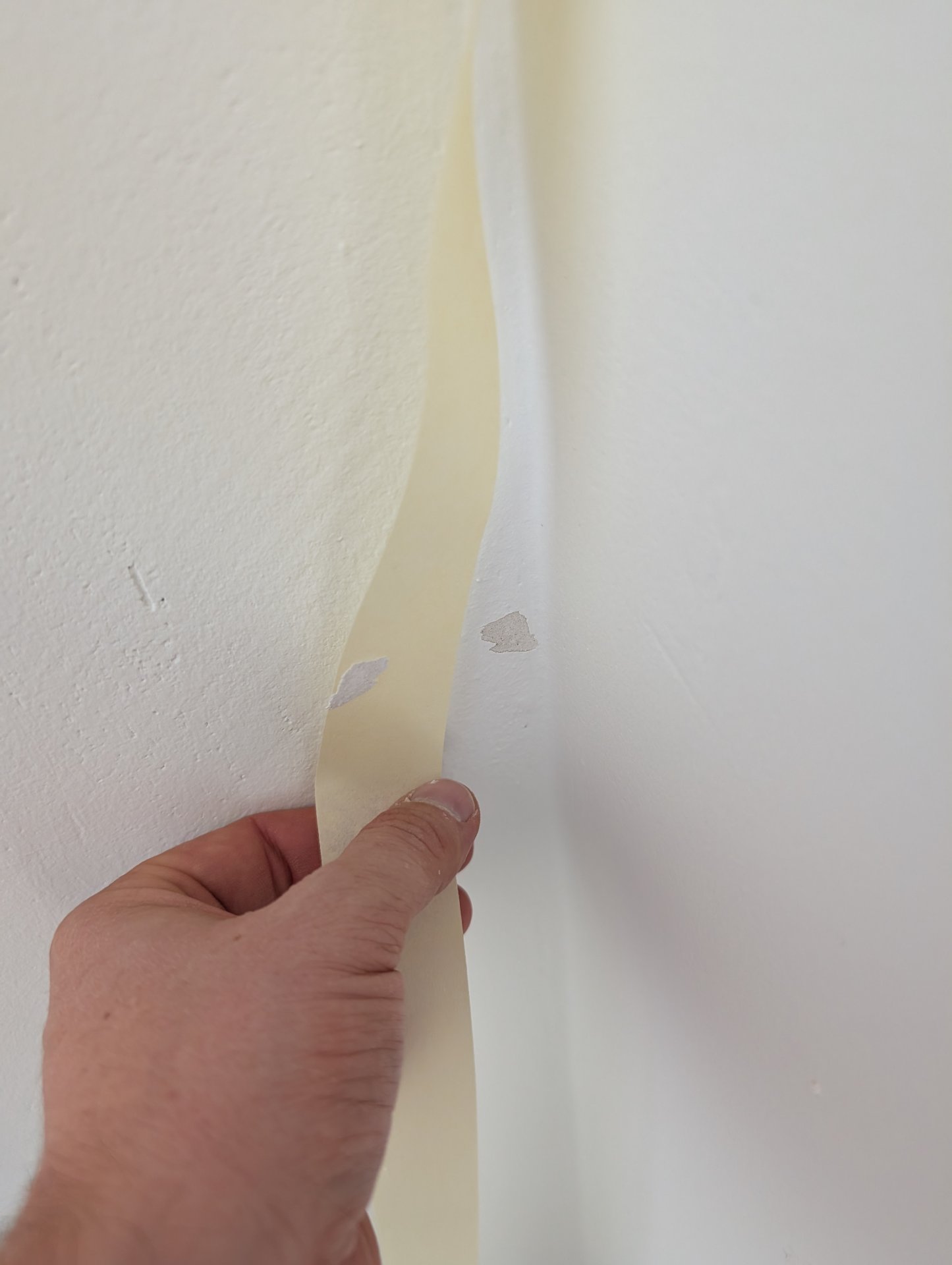

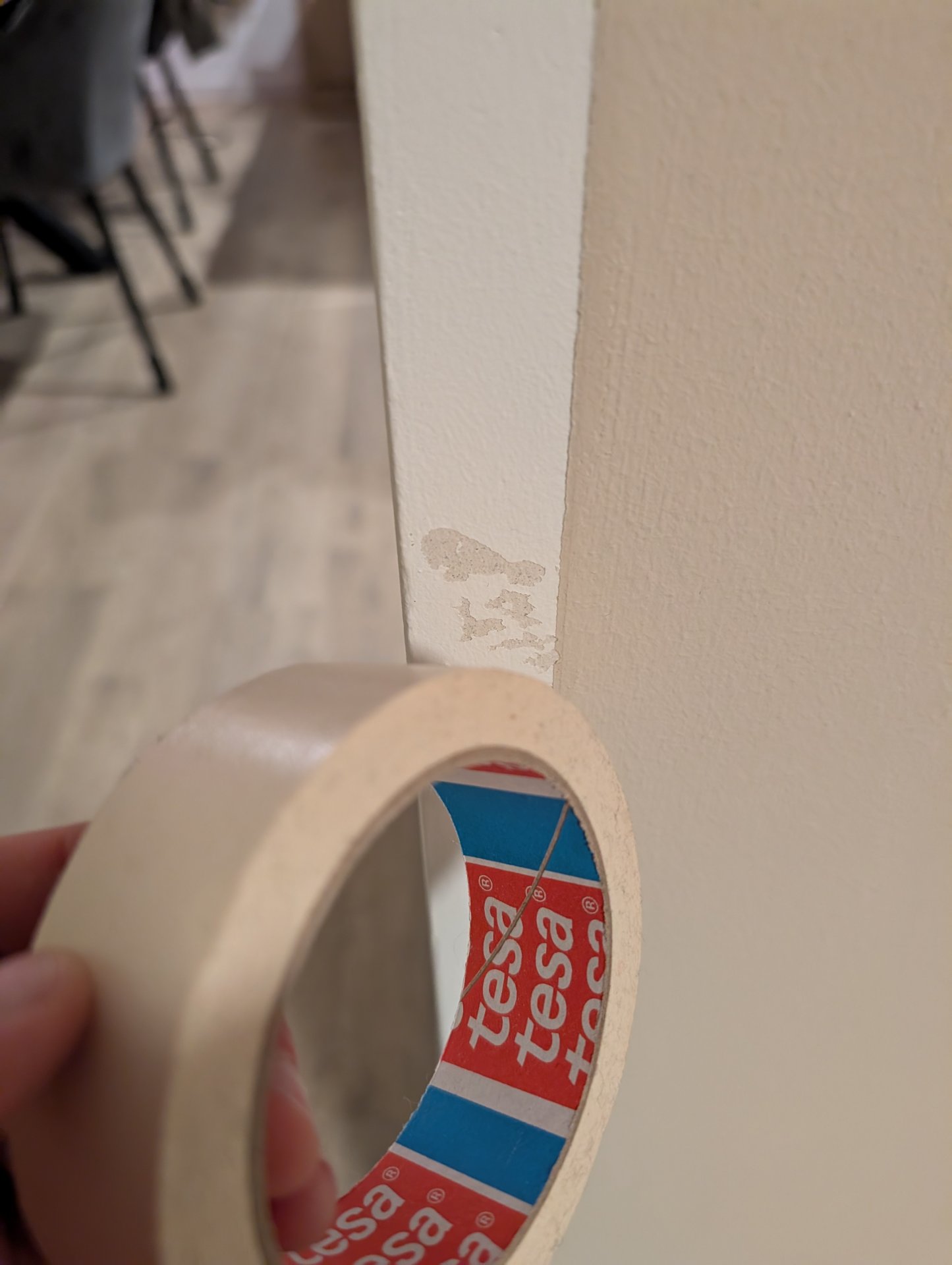

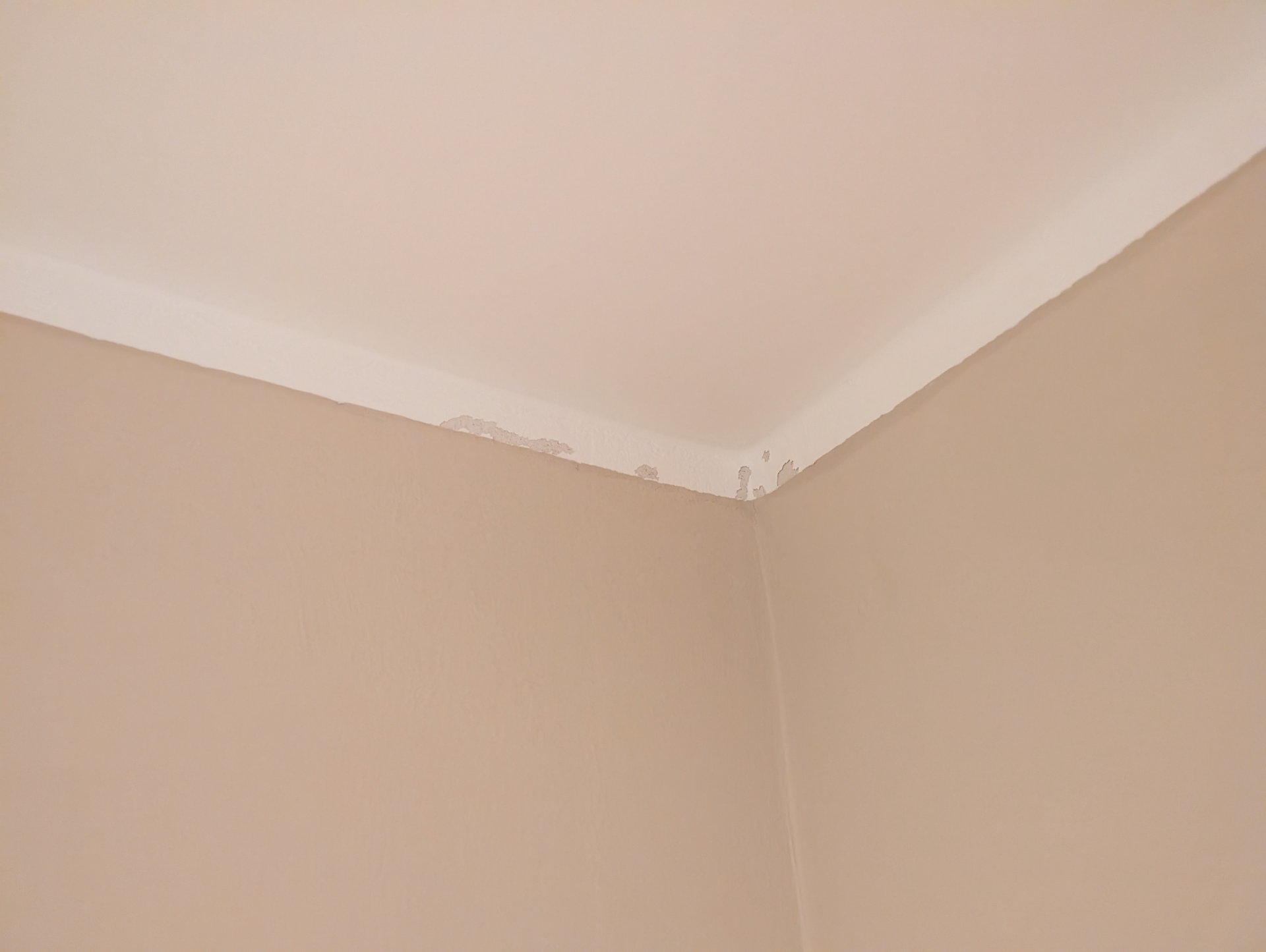

    Das erste Bild habe ich beim Abkleben gemacht. Die anderen sind von heute.
    Tape wurde vorsichtig angebracht, dann wieder leicht abgezogen, um zu korrigieren, und schon hing die Wandfarbe am Tape.
    Diese Stellen habe ich ca. alle 50cm jetzt dort wo Tape an der weißen Wand war.

    Kann Dir sagen, dass es nicht zwingend mit Grundierung etwas zu tun haben muss. Ist mir tatsächlich bei mir selbst auch passiert. 60 Jahre alte Wände, die in der Vergangenheit regelmäßig tapeziert wurden. Tapete ab, neu grundiert - Tape zieht trotzdem Farbe ab. War bei mir an der Decke. Also einfach vorsichtig mit dem Pinsel neu übergemalt und das Thema war (für mich) erledigt.

    Wände und Decke sauber grundiert und trotzdem hat sich die Farbe beim Abkleben genau wie auf den Fotos abgelöst. Meine Frau fragte auch gleich nach falscher "Grundierung?". Sie durfte einfach einen feinen Pinsel nehmen und die Stellen nacharbeiten. Nu ist es fertig und sieht gut aus - ganz ohne weitere Diskussionen!

    Wenn ich die „Kraterlandschaft“ in der Ecke sehe, wird sich da noch mehr ablösen. Da löst sich doch die komplette Farbschicht („Farbplatten“) ab.
    Abschleifen, grundieren und 1x Neu bitte.
