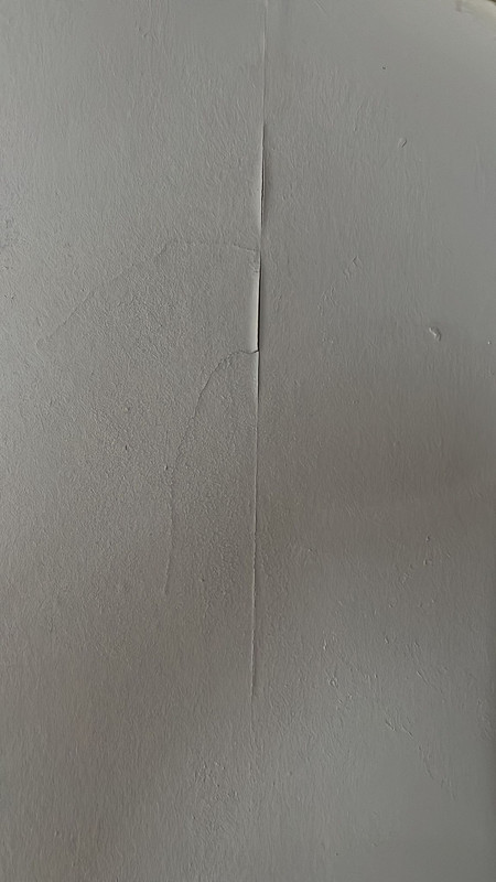

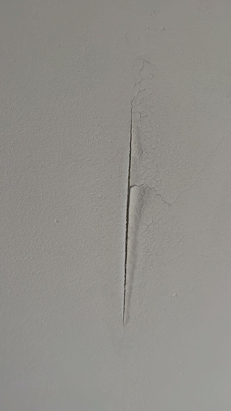

    Hallo Leute, diesmal muß ich mal etwas außerhalb meines Bereiches fragen. Bei einem Kumpel haben wir Malerflies geklebt. Bei ersten mal haben wir die Wand mit Malerspachtel geglättet und geschliffen. Danach Malerflies mit Fliestapetenkleister geklebt. Ergebnis war, daß sich beim streichen alle Nähte gelöst haben. Also Alles nochmal ab und Tiefengrund gestrichen und wieder neu Vlies geklebt und gestrichen. Ergebnis zwar besser, aber noch immer gelöste Nächte. Was machen wir verkehrt ???

    Nach dem schleifen mit feuchten Schwamm staubfrei gewischt ?
    Staub und Haftung sind keine guten Freunde.

    Zum einen nimmt man für Malervlies keinen Kleister sondern Kleber. Nun habt ihr die Wand durch den Kleister versaut, sodass die Grundierung nicht mehr richtig in den Putz einzieht. Die Grundierung dient nicht nur der Staubbindung sondern auch der Egalisierung.

    Dispersionskleber? Dann habt ihr den vermutlich zu dünn aufgetragen. Den kann man mit dem Quast Satt auftragen. Kleine Beulen vom Kleber trocknen vollständig weg. Bei Malervlies nimmt man Dispersionskleber, da aufgrund des Gewichts ein schnelles anhaften erforderlich ist. Ebenso schnell muss man auch arbeiten.

    Einmal mit Giraffe drüberschleifen. Staubfrei machen. Und dann wieder von 0 beginnen.

    Den Kleber haben wir satt aufgetragen und leicht zu Seite ausgetrieben, womit wir eigentlich dachten, das die Ränder halten. Das Problem gibt es auch erst beim Streichen. Vorher sah es noch gut aus.

    Nur mal zum Verständnis, habt ihr Kleister oder Kleber verwendet? Zum einen konntet ihr die Tapeten nach dem ersten Versuch wieder abziehen und außerdem haben sich die Tapeten beim streichen gelöst. Das deutet nicht auf Kleber hin.
    Kleister ist das aus dem Karton welcher mit Wasser angerührt wird und Dispersionskleber gibt es fertig angerührt aus dem Eimer. Mit Dispersionskleber geklebtes Vlies kann man nicht mal eben so wieder abziehen, selbst wenn die Wand nicht grundiert ist.

    Vermutlich hast du eben auch nur die Stösse schlecht geklebt, generell zu wenigen Kleber verwendet oder bei der Verarbeitung am Vlies zu stark gezogen .
    Beim Trocknen des Vlies oder der Feuchtigkeit der Farbe sind dann die Nähte aufgegangen.

    Kleber reichlich und zur Seite rausgetrichen. Nicht mit Kraft, sondern nur um sicher zu sein, das sich am Rand Kleber befindet. Gezogen am Vlies habe ich nicht. Da gibt es ja nichts zu ziehen.

    Da weiß ich leider kein Rat mehr, bisher hatte ich damit noch nie Probleme. Wenns aber nur um die Ränder geht kann man sowas mit Pinsel und Kleber nacharbeiten bzw. wieder andrücken.

    Hast du mal ein Foto wie das aussieht ?
  16. am1003
    am1003
    30.11.2015
    1.641
    392
    Installateur
    Spreenhagen, Brandenburg
  17. am1003
    am1003
    30.11.2015
    1.641
    392
    Installateur
