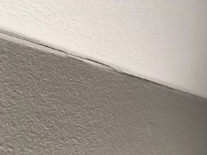

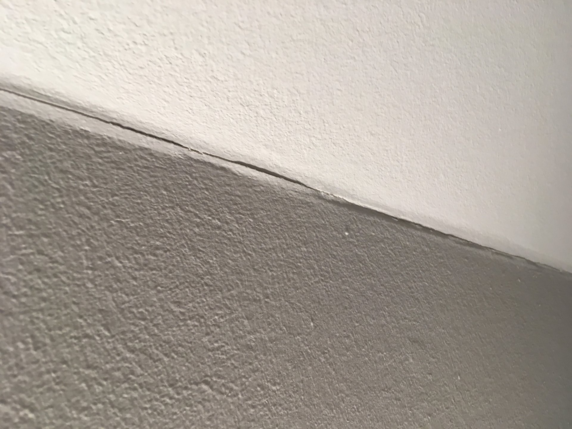

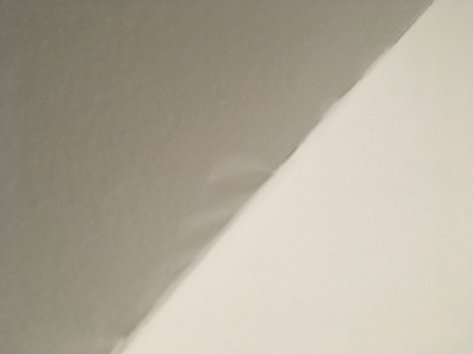

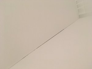

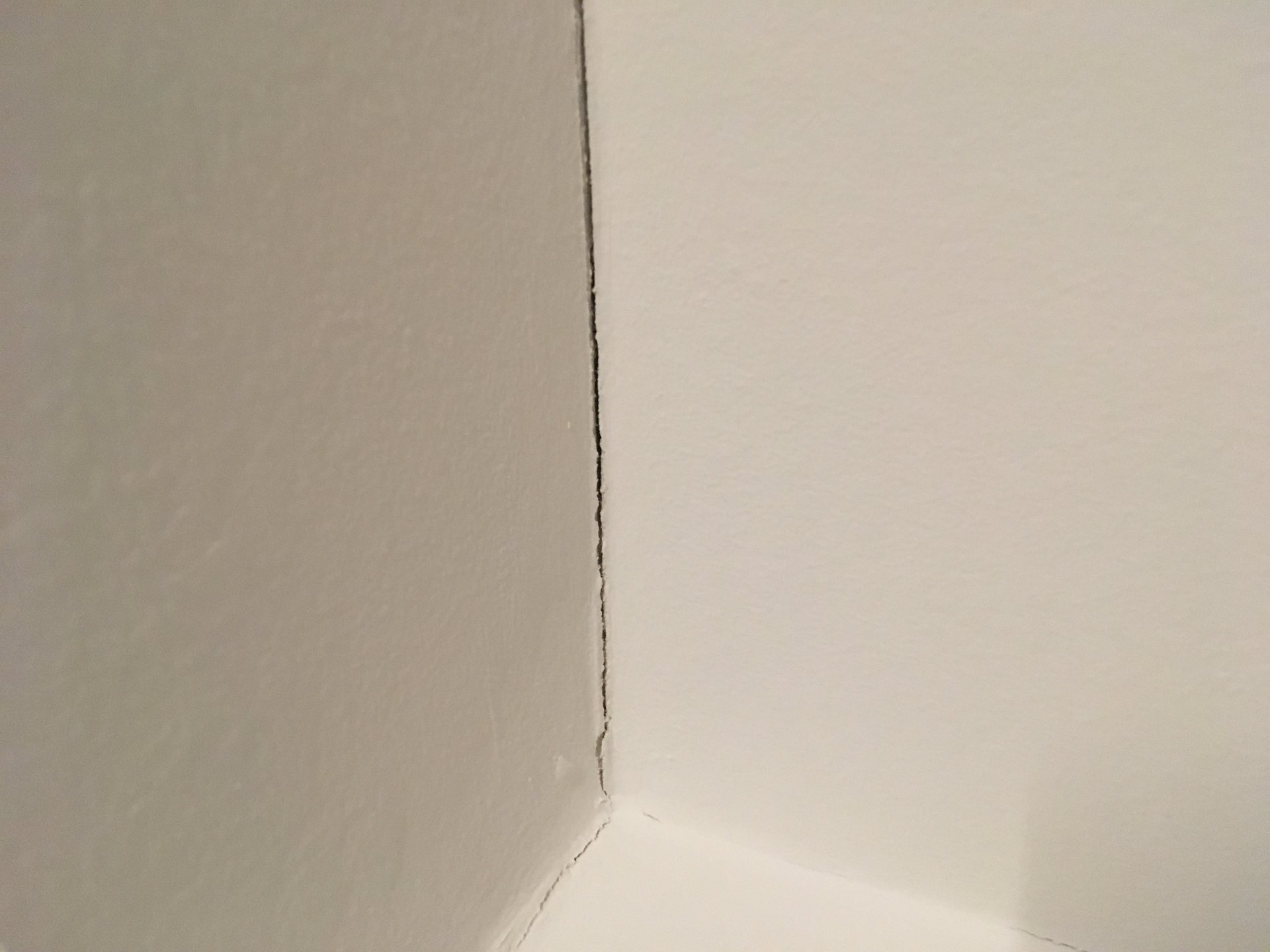

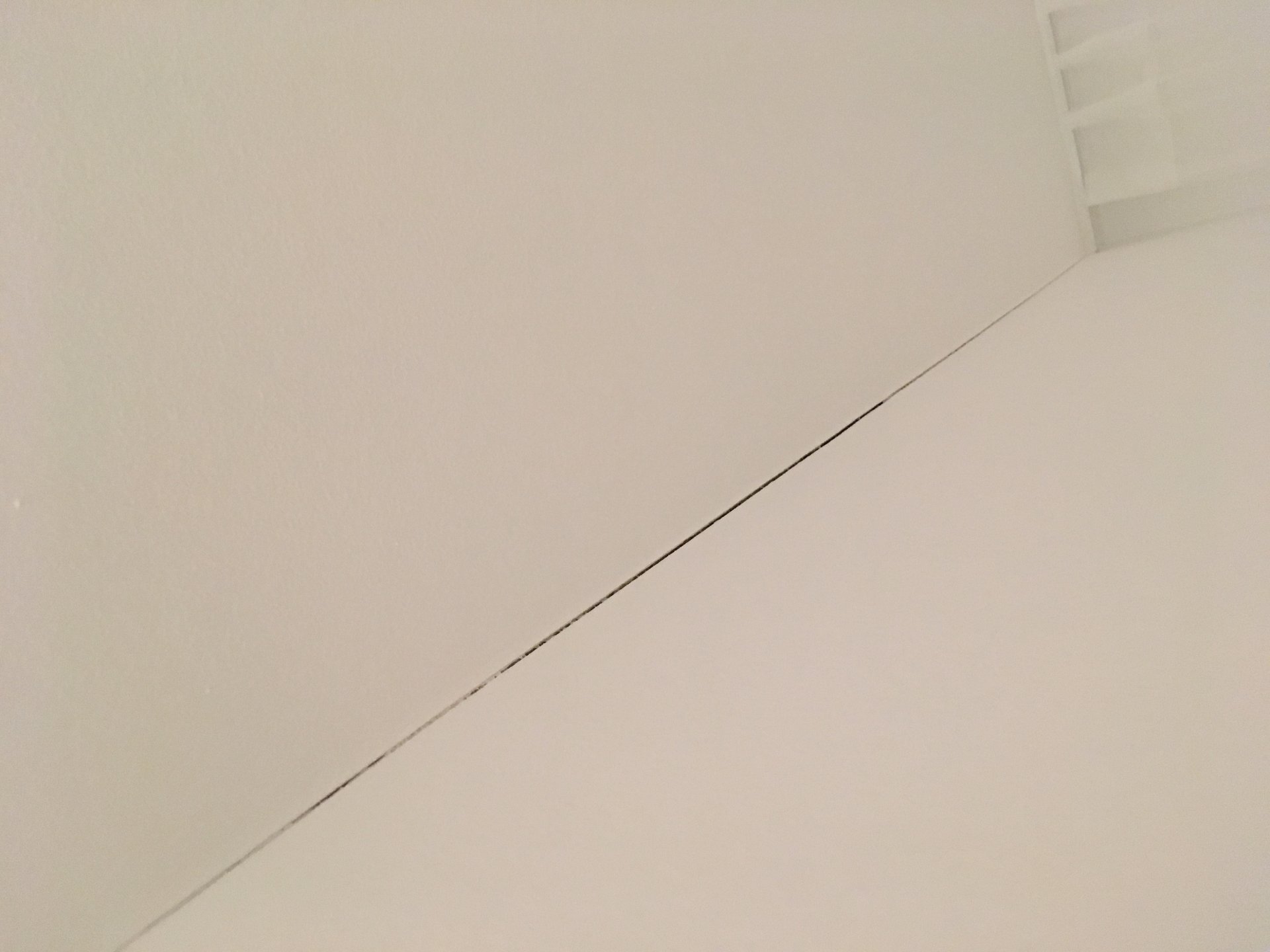

    ich bräuchte einen Rat von den Malerprofis und oder Kennern unter euch. Wie man auf den Bildern sieht reißt bzw bewegt sich die Trockenbaudecke an meinem Haus im 1. OG. Soweit ist mir das klar. Ist ja nicht massiv. Wie ist das bei Malern wenn man einen Maler beauftragt um im ganzen Haus Malervlies an Wände und Decken zu verlegen. Muss hier nicht ein Gewebe eingearbeitet werden? Laut Bauunternehmer und ausführender Maler wären die Risse bei einem Neubau normal und man müsste warten bis sich das nicht mehr so bewegt und man Acryl ausspritzen kann. Gibt es Richtlinien?

    was verstehst du unter einer Trockenbaudecke?
    Sieht man hier den Dach-Wandanschluss oder sieht man hier einen Wand-abgehängte-Decke Anschluss ?
  6. #6 NoahBalboa, 05.01.2018
    NoahBalboa
    NoahBalboa
    05.01.2018
    Ist aber scht schwer zu erkennen auf den Bildern. Ein Bild mit etwas mehr Abstand hätte geholfen.
    Sieht für mich nach einem Anschluss Decke-Wand aus.Dann wäre die Frage: "Wie ist die Unterkonstrukution aufgebaut ?".
    Für einen zu früh aufgetragenen oder überstrichenen Acryldichtstoff sind die Risse nämlich ziemlich gewaltig. Bei falscher Unterkonstruktion bringt auch
    das beste Vlies, Armierungsgewebe und Acryl nichts.

    Ist aber fachlich die einzig richtige Form. Das Acryl wird an bestimmten Stellen immer reißen, da es Bewegungen im Dachstuhl gibt.
    Allerdings sind das dann meist Haarrisse, die man nur bei genauer Betrachtung sieht.
  8. Alex88
    6.747
    3.689
    an eine falsch montierte UK glaub ich nicht, ich vermute dass, zwischen Decke und Wand kein Trenband eingelegt
    und der Spalt einfach zugespachtelt wurde, deshalb reisst das.
    Es ist bei den meisten Trockenbauern (die alle möglichen Brufe erlernt haben,nur nicht Trockenbauer) noch Usus dies
    dies so zu machen. Ein weiterer Fehler liegt hier bereits in der Planung, Anschlussfugen werden meist nicht geplant und detailliert ausgeschrieben,
    weil, seltsamerweise, die wenigsten Archis Ahnung von TB Detail haben oder sich einfach keine Gedanken darüber machen.

    da hat Simon recht, eine falsch montierte UK kann ich mir schlecht vorstellen, außer zu weite Abstände der
    Befestigungen, falsch Achsabstände.
    Um eine UK so zu bauen, dass die Profile press eingebaut werden, was evtl. zu Spannungen durch thermische Einflüße führt und somit Risse verursacht,
    müßte man VOLLProfi sein :mega_lol:
    Aber keiner der genannten Fehler führt zu Rissen im Anschlußbereich, höchstens in der Fläche
