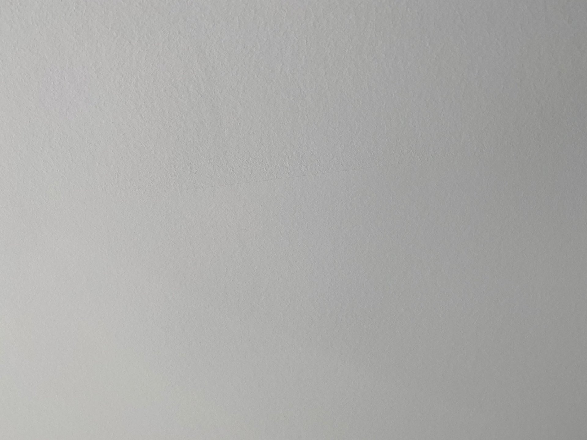

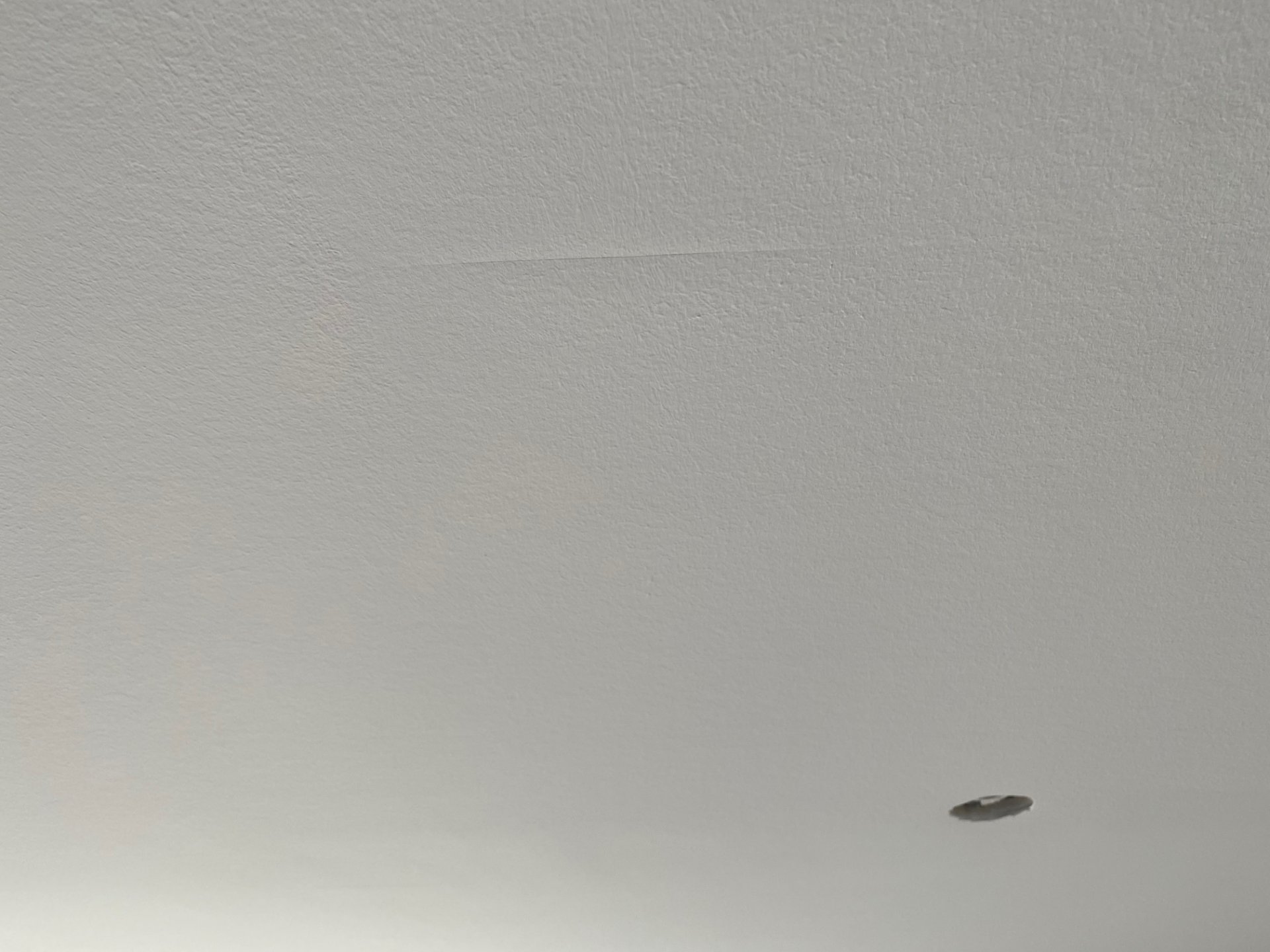

    Guten Tag zusammen,
    bei uns wurde die Decke mit Rigips abgehangen. Anschließend habe ich die Decke gestrichen (mit Dispersionsfarbe). Die Decke habe ich davor natürlich mit Tiefengrund bearbeitet. Aber das Ergebnis zum Schluss war sehr unschön, da sehr streifig.
    Ich habe einen Maler um Hilfe gebeten und er hat vorgeschlagen, auf die Decke Malervlies aufzukleben und anschließend alles neu zu streichen. Seiner Aussage nach musste vorher nicht nochmal auf die Farbe Tiefengrund oder ähnliches Aufgetragen werden.
    Als Malervlies hat er anschließend Brillux Creaglas verwendet, bei dem der Kleister bereits auf der Tapete vorhanden ist und die Tapete durch eine Kleistermaschine gezogen wird.
    Gesagt getan und es sah alles ersteinmal perfekt aus. Aber nun einige Tage später werden die Stöße immer sichtbarer und an einigen (bisher wenigen Stellen) klebt es um die Naht herum nicht mehr richtig an der Decke.
    Wenn es so bleibt bin ich trotzdem zufrieden aber ich habe Angst, dass im Laufe der Zeit die Stöße und die Tapete immer weiter runter kommen. Ich habe Bilder hierzu angehangen.
    Was würde ihr in dieser Situation tun? Sollte hier noch nachgearbeitet werden?

    ich würde das schriftlich bemängeln und eine Frist setzen um das nach zu arbeiten

    Spannend wird es wenn mal neu gemalt wird und sich durch Feuchtigkeit noch mehr löst.
    Sauber spachteln und dann malen ist sinnvoller.
    In deinem Fall wird man die Fehlstellen wohl nachkleben, nachspachteln und nachmalen müssen.

    Danke für eure Antworten! Kann man denn sagen wo nun der Fehler lag oder woran es liegen könnte?

    Vielleicht nicht richtig mit Kleister versehen. Kann auch bei einer Maschine passieren. Oder es lag zu lange. Oder es wurde >gerade bei den Stößen< nicht richtig angedrückt.

    Ich würde dort, wo es an den Stößen schon absteht noch etwas weiter längs aufdrößeln (ohne das Vlies zu zerreißen) und nochmal neu kleistern und richtig andrücken mit Rolle. Danach ggf. nochmal streichen. Wenn das nichts bringt müsste es neu gemacht werden.
    Aber Achtung: Sobald du selbst Hand anlegst, ist die Gewährleistung weg. Also lieber direkt beim Maler bemängeln, wie Alex oben schon schrieb.

    Ich weiß wirklich nicht woran es liegt, dass es an den Stößen nicht richtig haftet. Ich habe gesehen wie er alle Stöße fest angedrückt hat... Eventuell weil er ab und zu Raucherpause gemacht hat und dann die Balkontür geöffnet wurde...
    Ich werde morgen oder übermorgen mit ihm sprechen. Das Problem ist, dass in 2 Wochen alle Möbel inkl. Couch etc. kommen und ich nicht weiß, ob ich riskieren möchte das alles neu zu machen, weil ich nicht sicher sein kann ob er es bis dahin alles schafft.
    Das andere Problem ist ich bin mit dem Maler ein wenig befreundet und möchte eigentlich ungern da einen Streit provozieren. Andererseits hatte er mir vorher versichert, das alles bombenfest kleben wird... Schwierig :)
    Habe aber alles offiziell mit Rechnung gemacht und er ist Malermeister. Das heißt ich habe 2 Jahre Gewährleistungspflicht bei ihm oder?

    Könnte es eigentlich auch mit dem Untergrund zusammenhängen? Die Rigipsdecke ist davor grundiert und anschließend mit StoColor In gestrichen worden.
    Ich habe den Maler explizit gefragt, ob vor dem Tapezieren diese Farbschicht mit einem Haftgrund oder ähnlichem grundiert werden muss. Er meinte nein das ist nicht notwendig. Könnte es sein das er sich geirrt hat?

    Tiefengrund braucht man ja nur um die Saugfähigkeit der Oberfläche zu harmonisieren.
    Wenn sie gestrichen ist, ist alles gleich.
    Aber kann schon sein, dass der Kleber auf der Farbe ggf nicht so gut haftet. Hier würde ich aber eher den Hersteller des Malervlies kontaktieren - die haben die Erfahrung und auch die technischen Daten zur Verarbeitung.

    Es hat sich aufgelöst und war mein Fehler...
    Ich habe einmal nachdem die Farbe drauf war einige Stellen nachgeschliffen und anschließend alles wieder gestrichen. Damit hält die Farbe aber nicht mehr richtig und muss runter... Schöne sche***... Nächstes mal lass ich alles nur noch von ausgebildeten Handwerkern machen...
