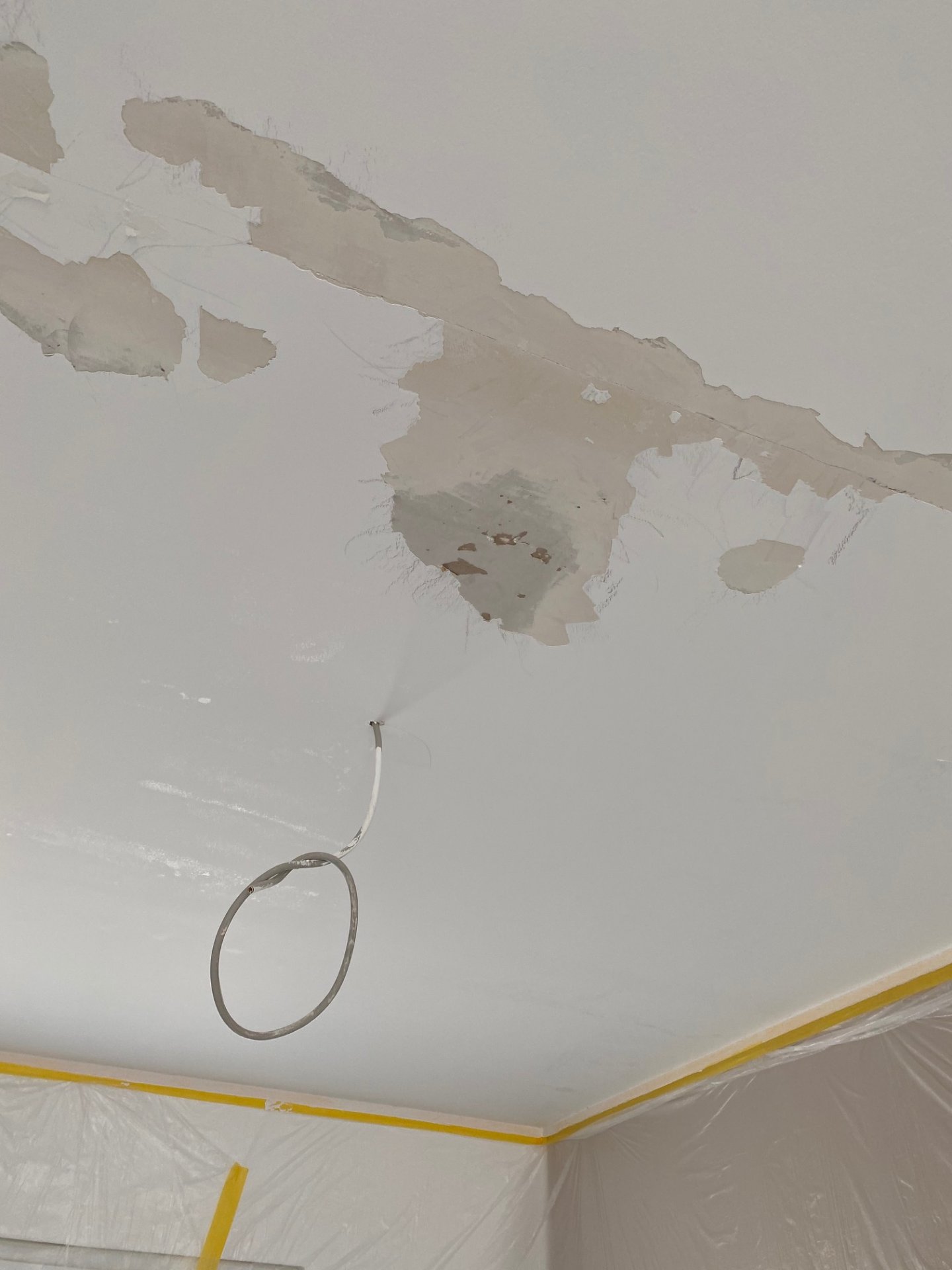

    Ich habe die Stöße, die nach dem Streichen sichtbar wurden und unschön aussahen (fast alle) geschliffen. Dadurch hat sich wohl auch Staub verteilt, den man kaum gesehen hat und den ich nicht entfernt habe. Anschließend habe ich die Decke einfach nochmal gestrichen und alles sah gut aus
    Nun habe ich den Salat... :( Werde die Farbe nun an den losen Stellen abkratzen...
    Der Maler wird anschließend die gesamte Decke spachteln , grundieren und dann neu tapezieren und streichen.
    Gibt es eventuell Tipps, wie man Dispersionfarbe von Rigipsplatten runter bekommt? Oder bleibt mir nur die Handarbeit mit dem Spachtel?

    dein Maler hat bestimmt einen Trockenbauschleifer mit Sauger. Der schleift dir das in kürzester Zeit blank und kann noch mal von vorne beginnen.

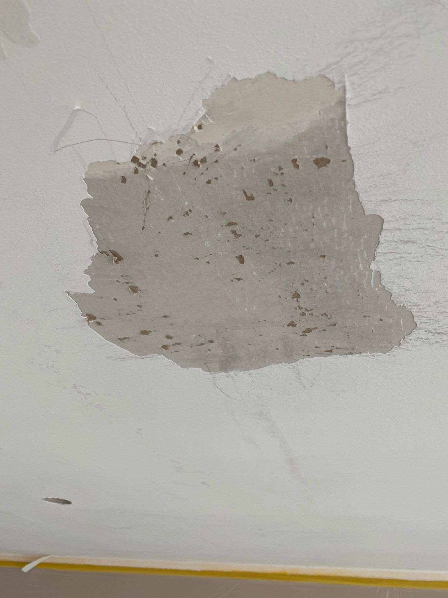

    Ich habe jetzt testweise die Farbe mit einem Spachtel/Schaber an einigen Stellen abgekratzt.
    Wäre es in dieser Form in Ordnung oder ist die Beschädigung der Gipskartonplatte dadurch zu groß?
    Mein Maler möchte anschließend die gesamte Decke grundieren, vollflächig spachteln und anschließend alles neu tapezieren und streichen.

    so wie die Beschädigungen an der GK Platte sind, kannst du es nicht überstreichen, die würden sichtbar bleiben.
    Da hat der Maler von Beginn an geschlafen...
    Noch mal von ganz vorne
    mit welchem Tiefengrund hast das grundiert? Lösungsmittelfrei oder Lhaltig?
    Welche Farbe wurde aufgebracht?
    Wurden die Trocknungszeiten eingehalten? Wann war der erste Farbauftrag nach dem grundieren, wann der zweite?
    Das könnte wichtig sein, auch wenn die Fragerei nervt, aber wenn jetzt schon nachgearbeitet wird soll es doch fachgerecht und mangelfrei werden.
    Außerdem glaube ich schon einen Riss in der Decke zu sehen
    Meine Vorgehensweise wäre:
    Komplette Decke mit Excenterschleifer mit hartem Schleifpapier schleifen, Giraffe funktioniert nicht, die nimmt zu wenig weg
    evtl. Risse mit Gewebestreifen ausbessern und großflächig anspachteln, die komplette Fläche mit Multifinisch spachteln,
    schleifen (Giraffe) Lösungsmittelfreien Tiefengrund aufbringen, 2 x mit Qualitätsfarbe (STO, Brillux etc.) streichen

    Danke Alex88 für deinen Input!
    Ich habe es mit seboprim Qualitäts Tiefengrund 7205 Lösungsmittelfrei gebrauchsfertig grundiert. Aufgesprüht aber nicht abgerollt, ich weiß nicht ob dies eine Rolle spielt. (https://www.amazon.de/gp/product/B00FXSKQMG/ref=ppx_yo_dt_b_search_asin_title?ie=UTF8&psc=1)
    Anschließend habe ich die Decke mit Sto Color In insgesamt 4 mal gestrichen (So oft weil das Ergebnis so schlecht war und ich nacharbeiten musste. Dazwischen immer mind. 1 Tag trocknen lassen. Der offizielle Sto Partnershop - Sto Produkte online kaufen.)
    Die Farbe hat Nassabriebklasse 3 und Deckkraftklasse 1.
    Das mit den Rissen liegt daran, dass beim Rigips kein Kurt-Band eingespachtelt wurde, da die Decke mit Malervlies tapeziert werden sollte.
    Ich möchte jetzt für das nächste mal auf Nummer sicher gehen und die alte Farbe runterkratzen, überall dort wo es geht.
    Dann kann der Maler die Decke grundieren und vollflächig verspachteln und dann alles neu Tapezieren und Streichen, oder?

    zu viel sollte man den Karton nicht beschädigen, ganz ohne wirst du es aber nicht schaffen.
    Also alles abkratzen.
    Staubfrei machen.
    Dann Glasfaserband über die Risse gipsen. Knauf Kurt würde jetzt wohl zu viel auftragen bzw es wäre dann mehr Spachtelarbeit nötig.
    Alles mit Feinspachtel egalisieren (ich nehm immer Knauf Uniflott Finish).
    Mit LED Streiflicht das Ergebnis kontrollieren und ggf nachspachteln.
    Ein guter Spachtler kann danach schon malen.
    Ein schlechter wie ich schleift kurz nochmal mit dem Trockenbauschleifer drüber :)
    Staubfrei machen.
    2x Dispersionsfarbe.
    Fertig.

    ein Bekannter (Malermeister) sagt man solle den TG nicht sprühen, sondern rollen oder, noch besser, mit einer Bürste "einmassieren"
    da ich das mit der Bürste aufgetragen habe (was für ne Sauerei) kann ich leider zu keinem Unterschied zum Sprühverfahren äußern.
    Bei den Rissen würde ich den Kurt nicht bemühen, sondern ein wesentlich dünneres Glasfaserband verwenden, lässt sich auch
    leichter einspachteln
    Farbe abkratzen kommt nicht so gut, da wird die GK Platte zu stark beschädigt, dein Maler sollte doch einen Excenterschleifer haben, den er dir mal ausleiht
