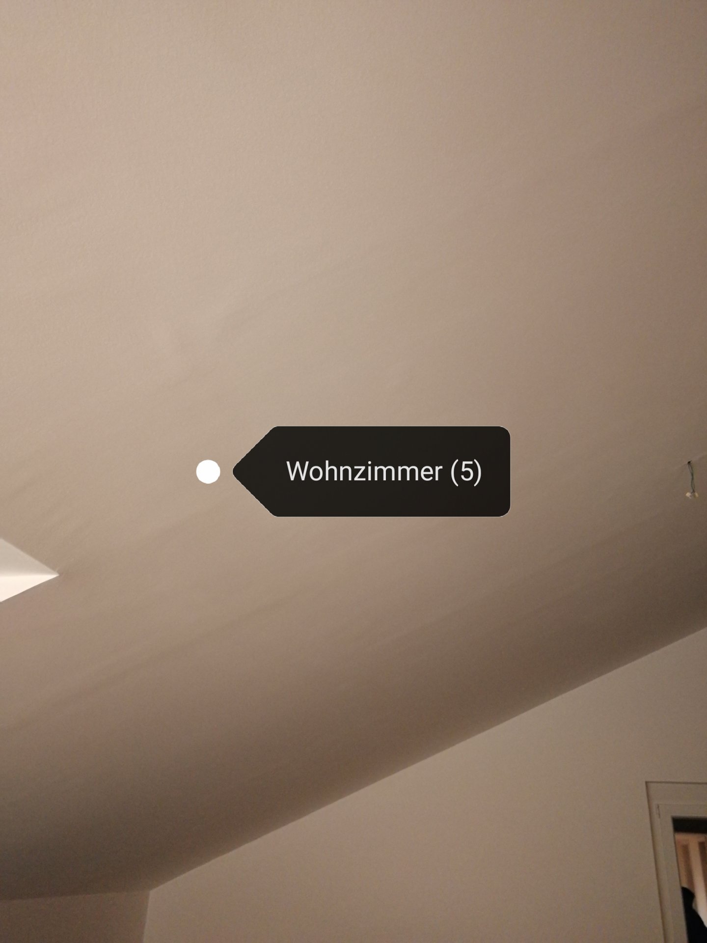

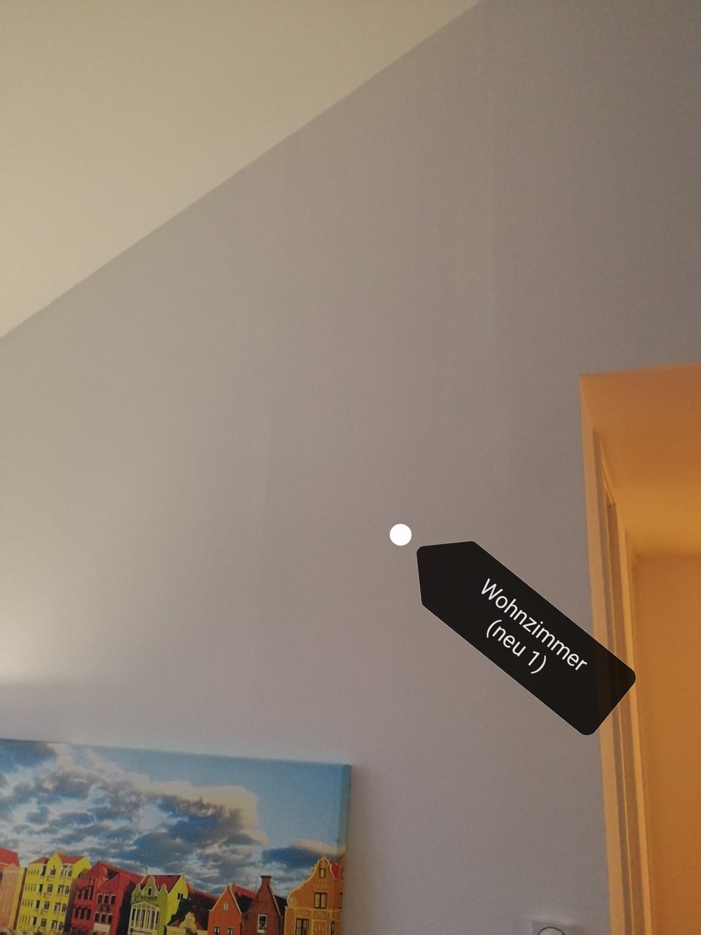

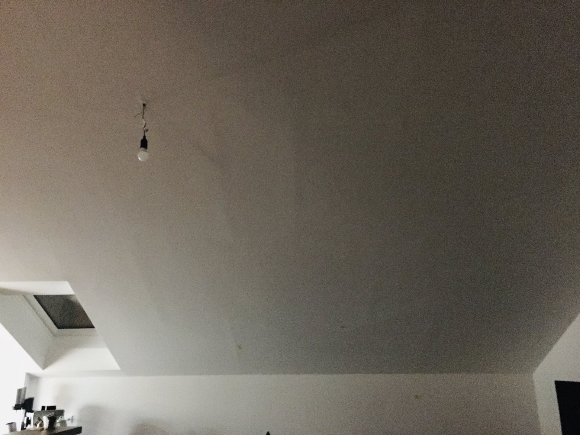

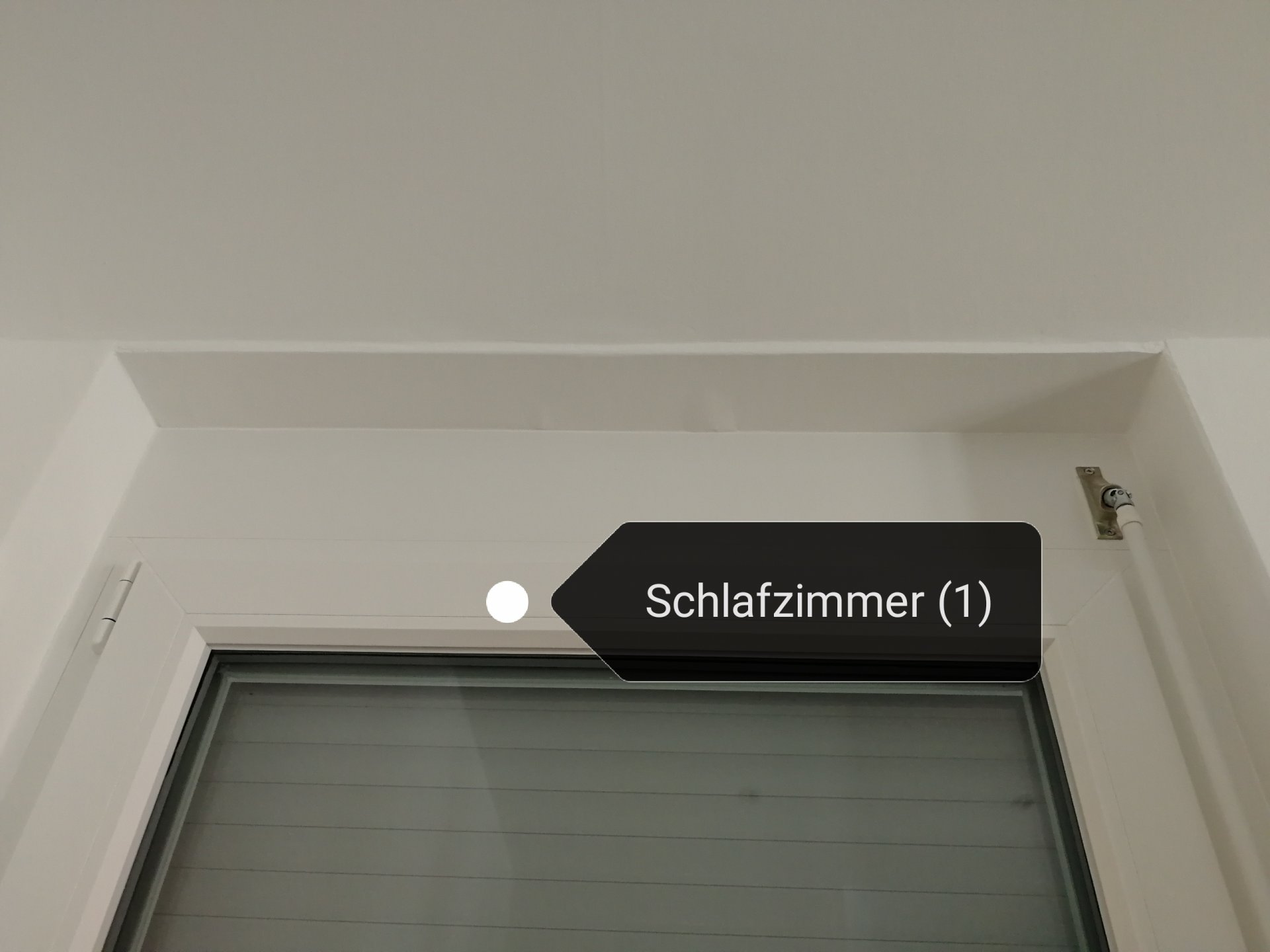

    Folgender Sachverhalt:
    wir haben eine neue Wohnung gekauft. Im Übergabeprotokoll haben wir diverse Mängel (aus unserer Sicht) bzgl. den Malerarbeiten / Malervlies aufgeführt. Der Maler hatte bis zur Übergabe 3 Versuche um alles auszubessern. Der Bauträger meinte nun, der Maler würde das nicht mehr besser hinbekommen, er würde alles verschlimmbessern und ob wir damit einverstanden sind, dass ein Gutacher kommt. Also dass wir, diese Sache mit dem Gutachter & Maler klären. Zwecks der Beurteilung der Gegenheiten haben wir uns etwas belesen, 2m Abstand + 90Grad Draufsicht etc. Nach unserer Ansicht ist es einfach nur schlechte Arbeit und wir denken, dass wir hier in vollem Recht stehen. Wir werden sogar auf die Mängel von unserem Besuch angesprochen.
    Der Gutachtertermin steht noch aus. Uns beschäftigen aber zwei grosse Fragezeichen:
    - wieso müssen wir nun diese Sache mit dem Gutachter / Maler klären? Der Bauträger steht doch in der Pflicht, uns doch eine mangelfreie Wohnung zu übergeben? (wir hatten die Mängel innerhalb der vorgegebenen Zeit gemeldet!)
    - inwiefern entsprechen die Malerarbeiten der Norm? Wir haben hierzu ein paar Bilder beigefügt (
    es existieren noch wesentlich mehr; wir hoffen, ihr könnt euch trotzdem mal ein Bild davon machen)
    Vielen Dank für Eure Tipps und Hilfe im Voraus!

    Ich sehe hier auch eher den Trockenbauer in der Pflicht...
    Als Maler wäre ich da nicht draufgegangen.
    Der Bauträger hat doch einen Bauleiter, der muss sich um die Mangelbeseitigung kümmern. Dieser kann gerne einen Gutachter hinzuziehen, wenn er selbst nicht ausreichend qualifiziert für dieses Gewerk ist.
    Steht sogar sinngemäß so in der Bauordnung.

    Verursacher scheint tatsächlich der Trockenbauer oder Verputzer zu sein, der Maler hätte Bedenken anmelden müssen,
    ob vom Auftraggeber (Bauträger) anerkannt oder nicht ist mal belanglos, aber er wäre raus gewesen.
    Jetzt muss er nacharbeiten, weil er die Flächen gestrichen und somit die Haftung übernommen hat,
    allerdings könnte er versuchen den "Vorhandwerker" in die Pflicht zu nehmen,
    ansonsten, wie Fred in #4 schreibt, Ihr müsst gar nichts machen, außer die Abnahme verweigern, wenn dies möglich ist,
    alles andere ist Sache des AG´s hier der Bauträger
    kann ich nur beipflichten

    Der Maler hätte vor Beginn seiner Arbeiten Mehrkosten für die Aufarbeitung des mangelhaften Untergrundes anmelden müssen (Schleifen und/oder vollflächiges Spachteln des Untergrundes). Andernfalls hätte er die Arbeiten gar nicht ausführen dürfen und den Trockenbauer über den BT auffordern lassen müssen einen fachgerechten "malerfertigen" Untergrund herzustellen.
    Es ist für Sie als Käufer total unerheblich, ob der BT beim Trockenbauer nur eine Oberflächenqualität von Q2 beauftragt hatte und dann gehofft hat, dass er trotzdem eine Q3 bekommt. Ihnen als Erwerber schuldet der BT eine fertige Oberfläche mit für Neubau erwartbarer Oberflächenqualität und das wäre bei dünnem Malervlies eben eher eine Q3.
    Lehnen Sie beim BT vorerst die Zahlung der Schlussrate ab. Suchen Sie sich einen Maler, der Ihnen ein Angebot für entfernen des Malervlies, Aufarbeitung des Untergrundes (vermutlich vollflächig spachteln) und anschließende Neuherstellung des Malervlies inkl. Anstrich anbietet. Das doppelte dieser Angebotssumme können sie dann von der Schlussrate einbehalten bis alles geklärt ist. Und genau die Angebotssumme des Malers wäre dann auch der Minderwertausgleich bzw. Schadenersatz auf den Sie Anspruch haben, egal was der Gutachter des BT ihnen vorrechnet.

    Bei den Wellen würde ich auch die Anschlüsse in den Ecken und ggf sogar unter Konstruktion kontrollieren (lassen)

    Vielen lieben Dank für die unterschiedlichsten Antworten. Die Wohnzimmerdecke besteht aus nur einer Gipskartonlage 12,5mm auf Lattung, darunter befindet sich eine OSB3 Platte mit 19mm Stärke. Es wurde Q3 als Grundlage verwendet.
    Im Abnahmeprotokoll haben wir diese ganzen Malermängel aufgeführt (inkl. Bilder). Die Schlussrate mussten wir jedoch komplett begleichen, sonst wäre uns KEIN Schlüssel ausgehändigt worden (wir wissen so sollte man es nicht machen, wir mussten jedoch auch aus der alten Wohnung raus) bzw. es wäre zu keinem Wohnungsabnahmetermin gekommen (dies steht sogar auf der letzten Rechnung des Bauträgers).
    Wir werden im nächsten Schritt eine anwaltliche Erstberatung vornehmen und uns ein Angebot eines Malers einholen mit welchen Kosten zu rechnen sind!
