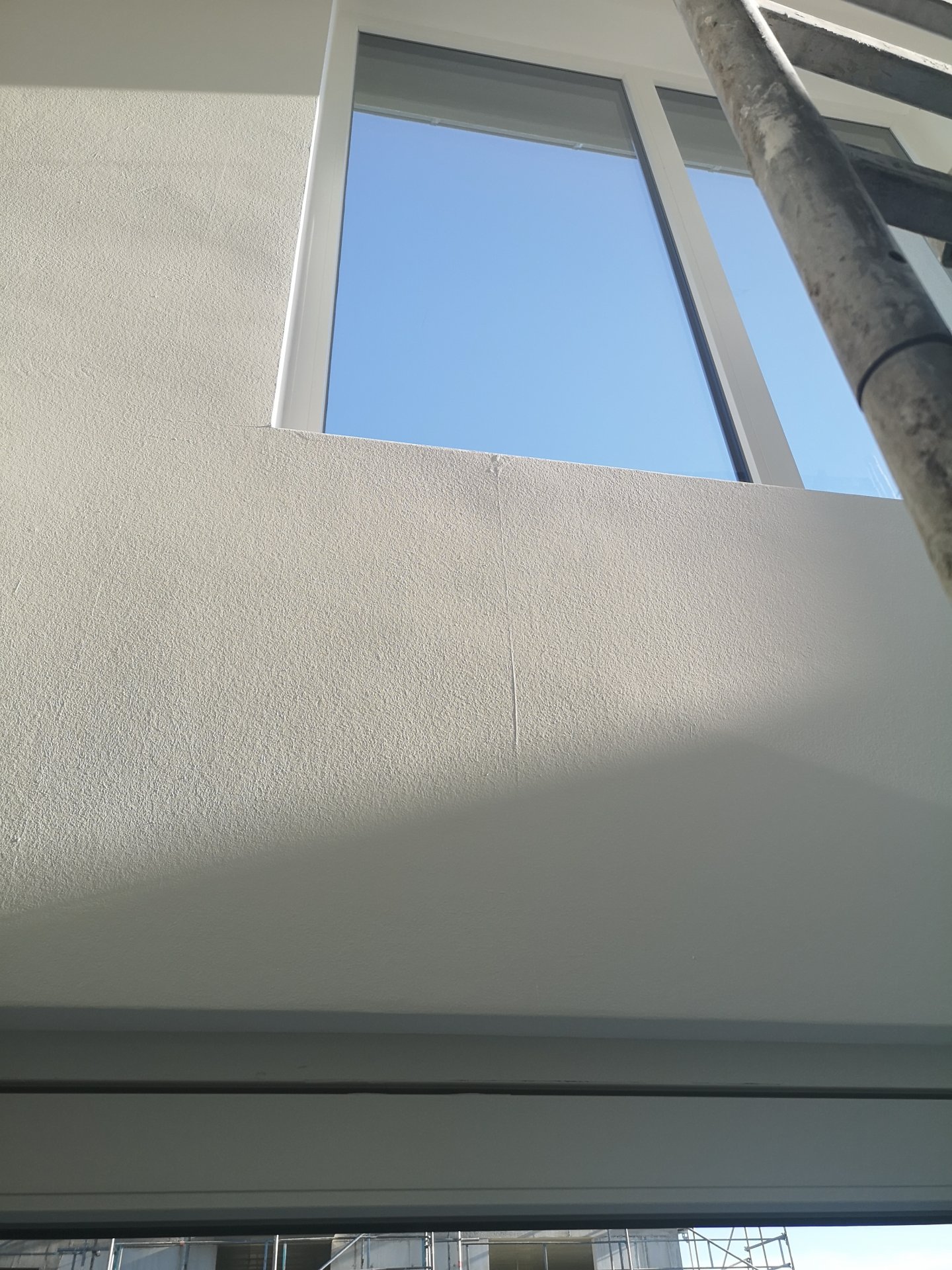

    Vereinbart mit dem Maler war Q3 Malervlies mit weißem Anstrich. Jetzt ergeben sich folgende Punkte die wir bemängeln:
    1) Vliesstöße an vielen Übergängen deutlich sichtbar.
    2) Wand im Treppenhaus punktuell am nachgestrichen, sodass die Wand fleckig ist.
    3) Kanten der Laibungen nicht richtig "klar" Unebenheiten und teilweise Überstande des Acryls.
    Sind die oben genannten Punkte bei der vereinbarten Qualitätsstufe zulässig oder stellen sie einen Mangel dar?

    du hattest ja damals schon Probleme, weil eine Wand schief geputzt wurde. Und wenn ich es richtig deute, ist die auch die gleiche Wand!?
    Wurde dieses Problem denn behoben?
    Also entweder du nimmst dir immer die billigsten Ausführer oder hast einfach nur Pech :D
    Ich würde das so nicht akzeptieren. Am besten du bittest den Maler nochmal her und besprichst das ganz sachlich.

    Das Malervlies sieht schlimm aus, mit Doppelschnitt gibt es überhaupt keine Stöße.
    Q3 ist eine Bezeichnung für Gipsspachtel und hat mit dem Vlies nichts zu tun.

    korrekt. Wir hatten vereinbart auf Q3 zu spachteln und anschließend Malervlies zu tapezieren.
    Anscheinend hatten wir tatsächlich Pech mit den Gewerken. Unser Sachverständiger hat bereits mitgeteilt, dass er schon häufiger Kunden hatte, die mit dem gleichen Bauträger gebaut haben. Derart schlechte Arbeiten der Verputzer und Maler kannte er bislang nicht von diesem Bauträger...

    wichtig wäre zu wissen ob der Untergrund das Problem verursacht oder verstärkt oder es wirklich nur die Tapete selber ist, letztiges lässt sich einfacher nachbessern.
    Ich würde das auch auf jeden Fall reklamieren mindestens den Tapeten Stoß
