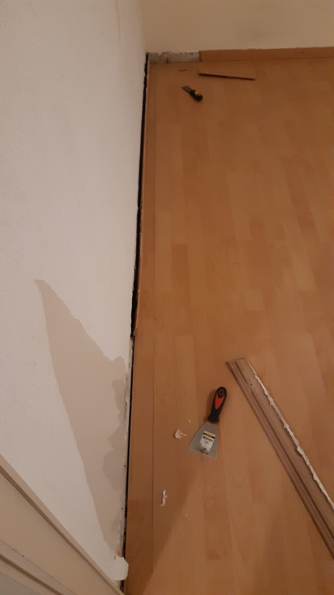

  7. #7 Darius1, 06.01.2022
    Darius1
    Darius1
    25.10.2014
    651
    34
    Kaufmann
    Speyer

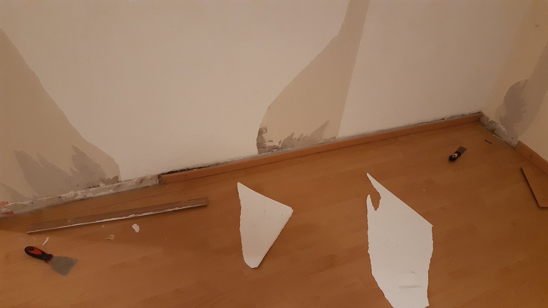

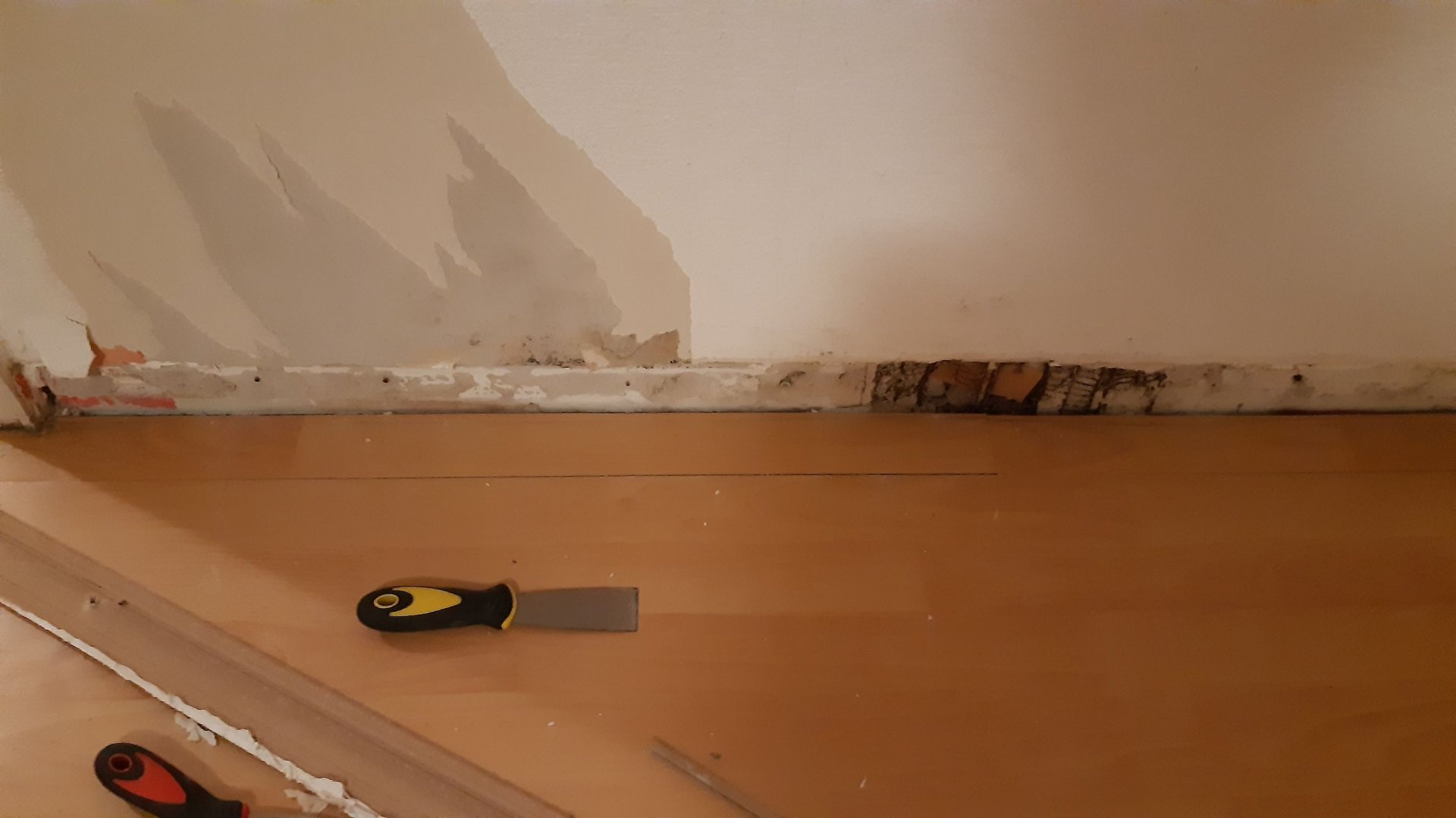

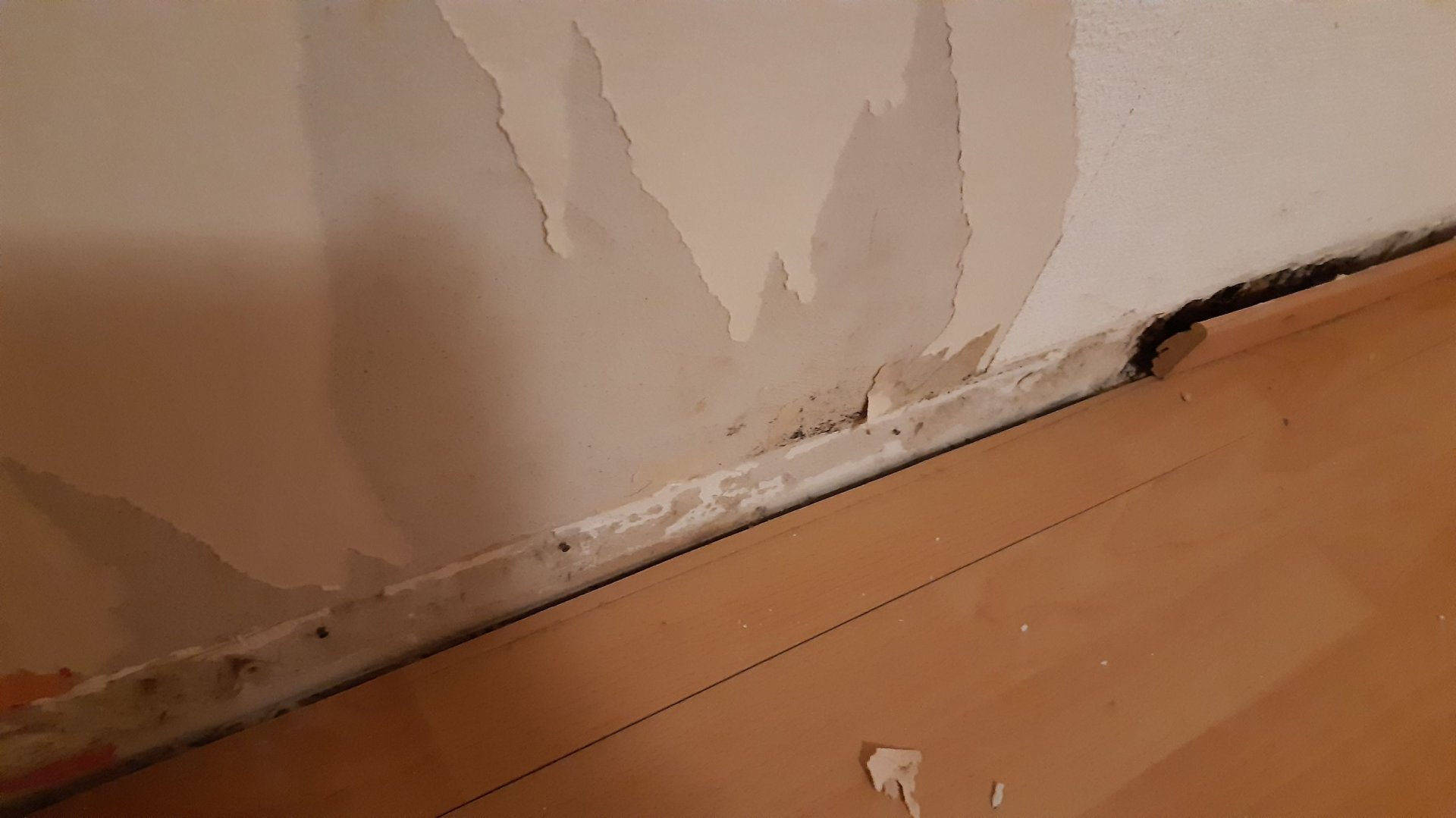

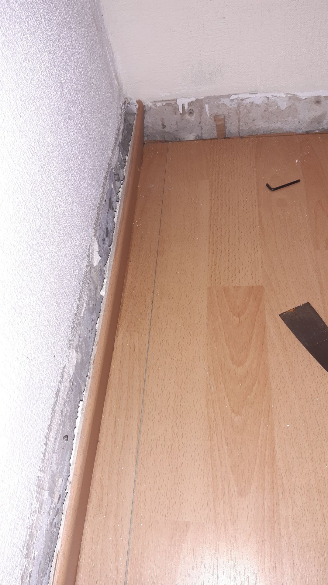

    Hab jetzt mit den Leisten im Schlafzimmer anfangen wollen, weil die dort verschraubt und nicht geklebt sind, (wobei es dort Laminat und kein Parkett ist)
    Nach dem Abmachen der ersten beiden Leisten habe ich aufgehört weil das Laminat sich lockerte,zudem geht zumindest dort die Tapete nicht bis unter die Leisten.
    Weiß jemand wie ich das Laminat wieder ordentlich zusammenbekomme, denn mit Drück per Hand war das nämlich unmöglich.
