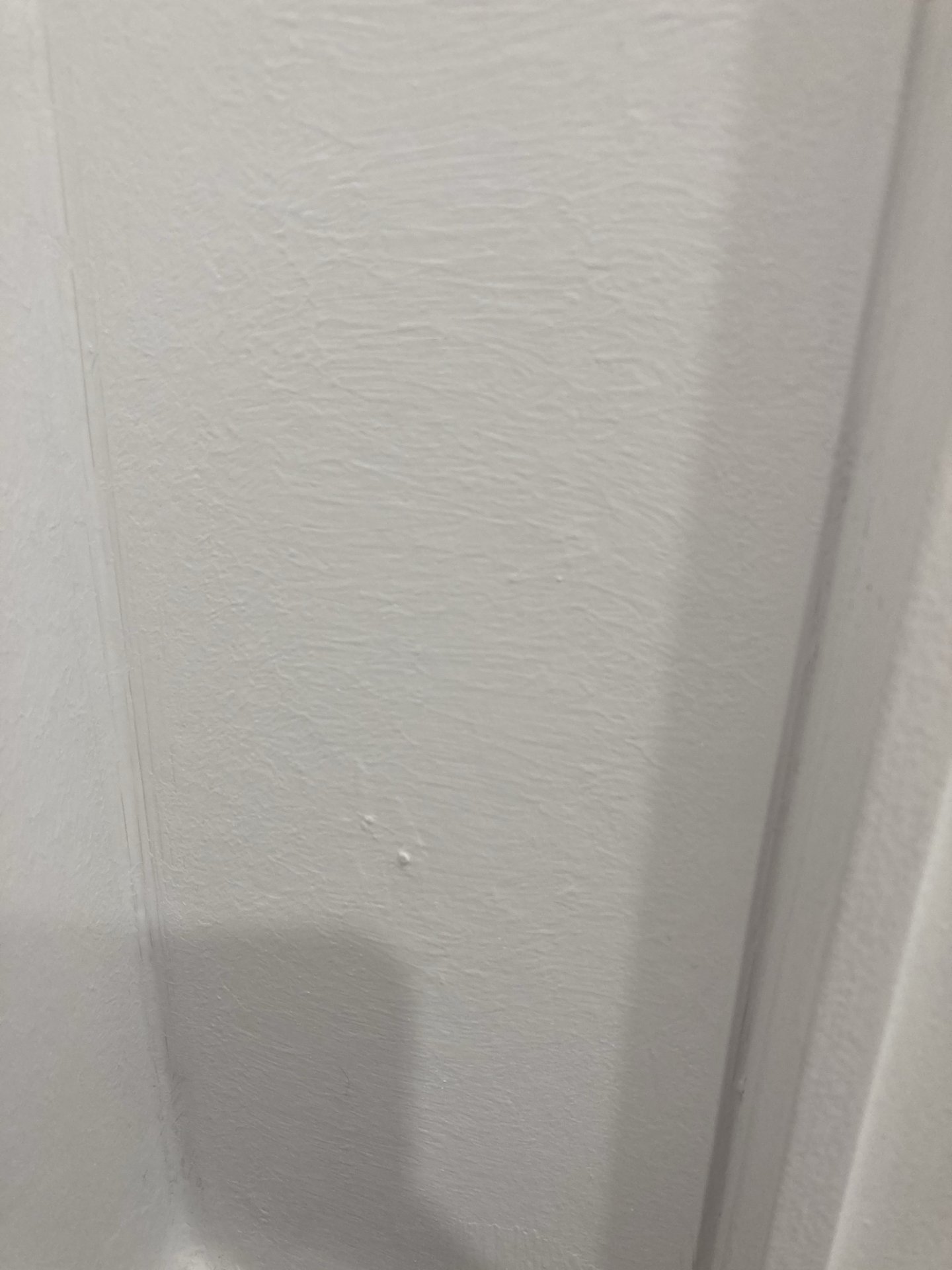

    Entschuldigt, wenn ich hier so in dieses Forum reinstolper, aber wir haben ein Problem mit der Ausführung unseres Malers.
    Momentan lassen wir unsere Bäder (innenliegendes Duschbad + WC-Raum) sanieren. Wir haben kurzfristig einen Malermeisterbetrieb aus unserer Umgebung beauftragt die besagten Bäder plus unseren Flur und Wände Kellerabgang zu spachteln (Q3) + Malervlies kleben + weiß streichen. Mein Mann hatte bei der Besichtigung vorgeschlagen, die Wände zu spachteln und dann weiß zu streichen. Daraufhin sagte der Maler "Bloß nicht, wir machen das richtig schön mit Malervlies. Danach wollen Sie nie wieder etwas anderes".

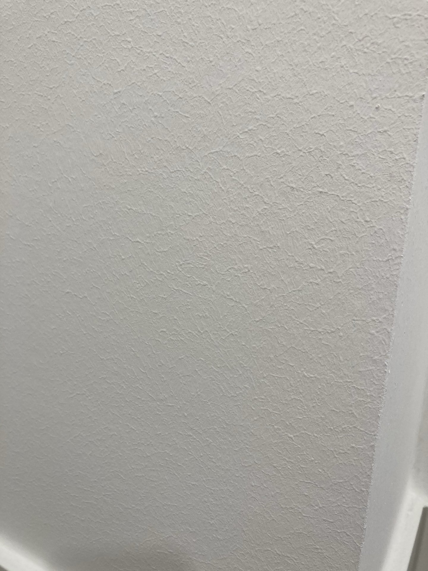

    Nun sind seine zwei Mitarbeiter am Montag fertiggeworden. Wir sind fast hintenüber gekippt. Grundsätzlich sind die Spachtel- und Tapezierarbeiten bis auf ein paar kleine Makel sauber ausgeführt worden. Allerdings ist das Streichergebnis nach unserer Ansicht mangelhaft und rechtfertigt keineswegs sich "Meisterbetrieb" zu nennen und auch einen vergleichbar hohen Preis zu berechnen (das mal als Nebensache). Die Wände sehen eher aus, als wäre Rollputz verarbeitet worden, bzw. sind die Rollenabdrücke und Pinselstriche sehr stark sichtbar. Gestern (am Mittwoch) kam der Meister noch einmal vorbei, hat von unseren Beschwerden gar nichts eingesehen und wollte uns weißmachen, dass das ja ganz normal wäre und was wir uns denn vorgestellt hätten.

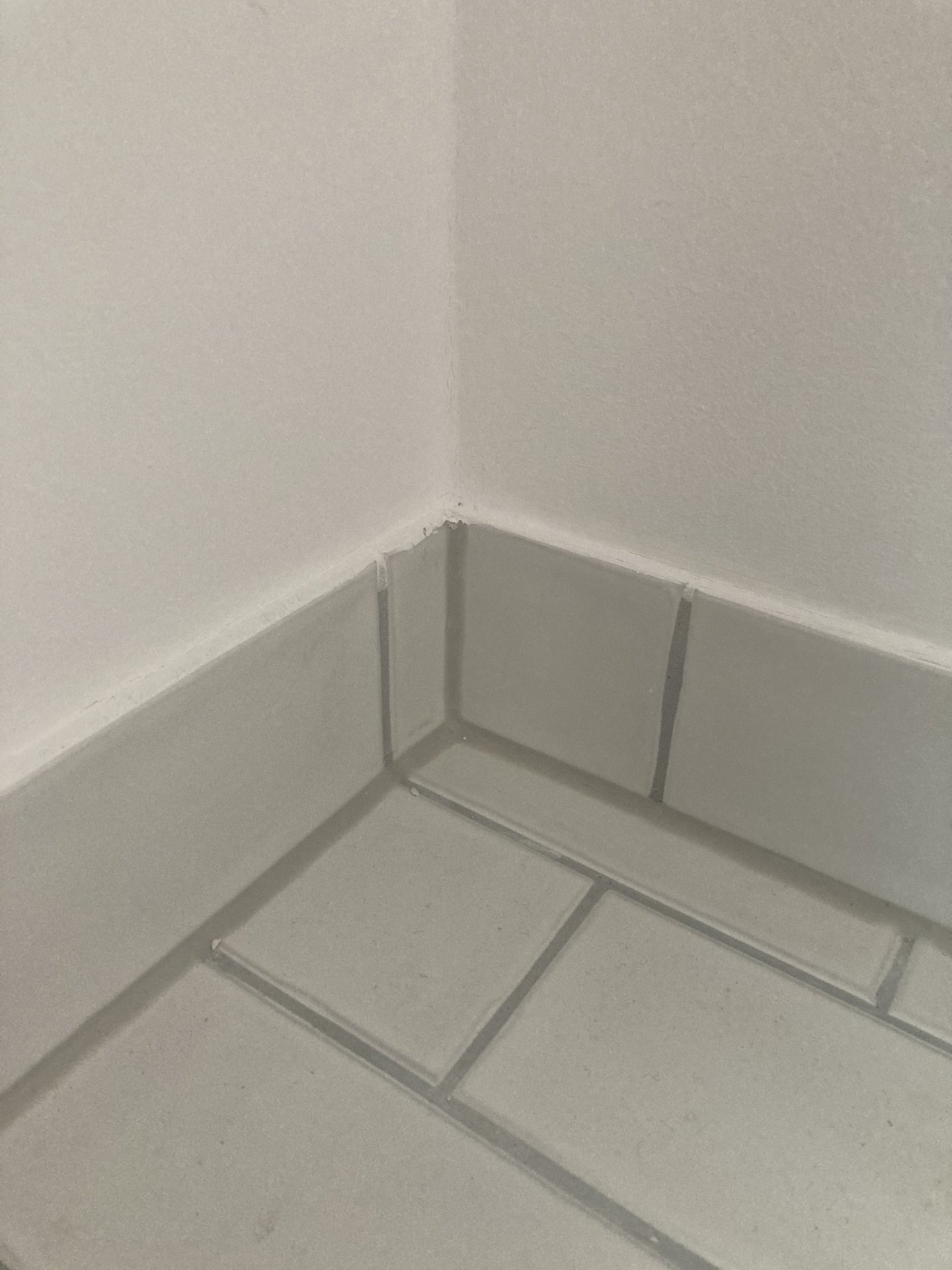

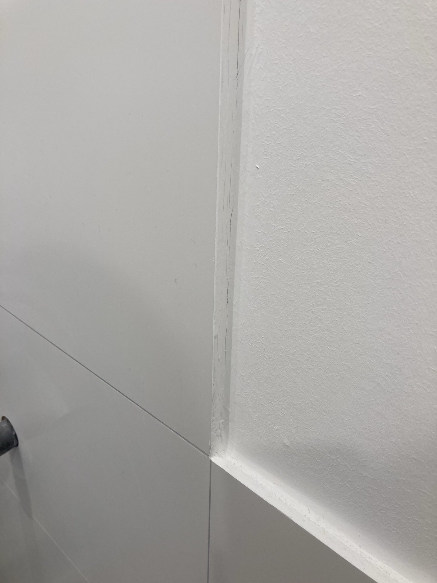

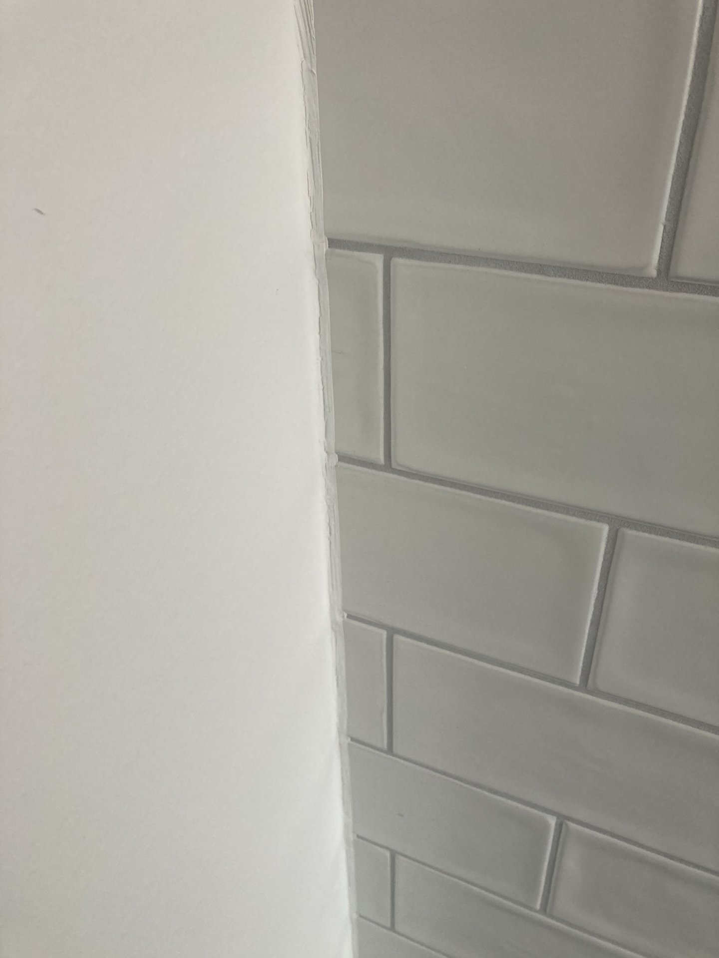

    Anbei ein paar Detailfotos, ich hoffe das diese weiterhelfen. Dazu kommt, dass überall an den Übergängen zu Wandfliesen ca. 5mm auf die Fliesen übermalt wurde. Die Acrylfugen? auf den Fliesenabschlüssen sind rissig. Meiner Meinung wurde hier schnell schnell gearbeitet, viel zu viel Farbe aufgetragen oder die falsche Rolle benutzt.
    Bei einem befreundeten Pärchen wurden auch die Wände und Decken einer anderen Firma mit Malervlies tapeziert und danach gestrichen (wohl 2x), in deren Angebotstext war dasselbe aufgeführt wie bei uns und das Ergebnis ist astrein.
    Uns ist klar, dass von der Farbrolle immer eine leichte Struktur sichtbar sein wird. Aber in diesem Ausmaß? Hat einer von euch da eine Meinung oder Einschätzung dazu, ob das normal ist? "Stellen" wir uns einfach nur an oder wurde schlichtweg unsauber gearbeitet?

    Die Antwort ist eigentlich ganz simpel, ist kein glattes Vlies sondern strukturiertes.
    Wahrscheinlich habt ihr und der Maler bei der Art der Ausführung etwas aneinander vorbei geredet.

    Hallo Bauandi,
    tapeziert wurde glattes Vlies. Das sah vor dem Malern auch prima aus. Erst nach dem Malern war die „Struktur“ so stark.

    Dann muss ich passen, selbst wenn ich es wollte würde ich mit einer kurzflorigen Rolle solch eine Struktur nicht hinbekommen.

    Genau das :respekt
    Die zwei Jungs würde ich mir gerne ausborgen wenn irgendwo Rollputz gemacht werden soll, die scheinen das mit normaler Farbe hinzubekommen.

    Viel Farbe plus ne Lammfellrolle - dann sieht das so aus.
    Auf einigen Bildern find ich das völlig ok, bei einigen too much. Aber an sich hab ich diese Struktur auf allen Wänden.

    Das sieht auch mit viel Farbe und einer Fassadenrolle nicht so aus wenn eine glatte Wand gestrichen wurde.

    Also der Gutachter sagt dir genau wie Ausführung hätte sein müssen und ob es annehmbar ist oder nicht kommt darauf an was du ausgeschrieben hast bei Q3 gibt ganz klare vorgaben die schreibt der Gutachter nieder und daran muss sich der Meisterbetrieb halten bedeutet hast du Q3 ausgeschrieben und die Leistung wurde nicht für Q3 erbracht laut gutachten dann muss du den Betrieb auch nicht nach Q3 bezahlen. Was bedeutet man muss sich was einigen herrichten nach Q3 oder gewaltige abstriche.

    Q3 ist aber die Qualität einer Spachtelung, ein unstrukturiertes Vlies sollte einfach gestrichen werden und gut ist, bekommt in der Regel ein Lehrling im ersten Lehrjahr schon ordentlich hin.
