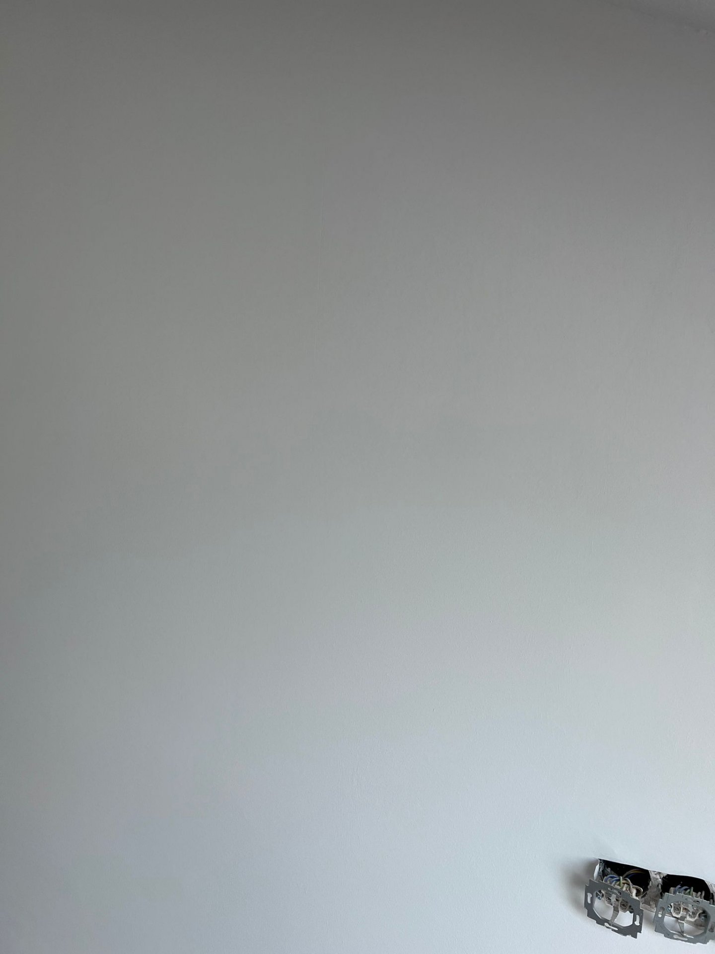

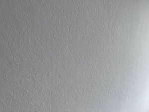

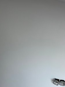

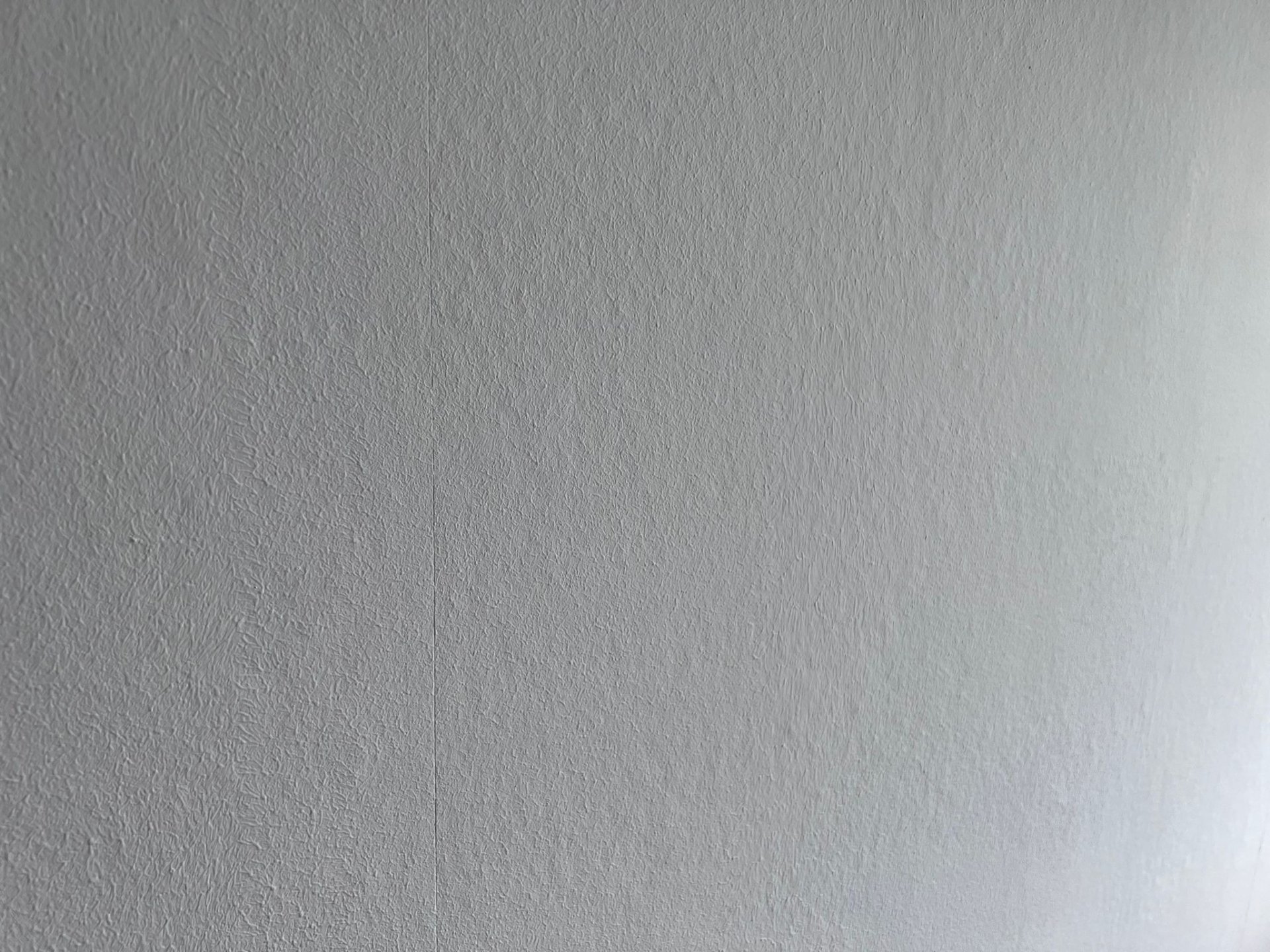

    Hallo, wir brauchen Malervlies für Dummies konkret und ehrlich erklärt. Bitte helft uns.
    Wir lassen gerade unser Haus in 300 km Entfernung renovieren und bekamen gerade aktuell Fotos vom Stand der Dinge. Der Maler ist wohl mit einigen Wänden fertig und nun sieht es wie auf den Bildern aus. Ist das so glatt, wie es geht mit Malervlies und warum sieht man denn die einzelnen Stoßlinien?
    Wir gingen davon aus, dass die Wände wirklich richtig glatt werden. Sonst hätte man doch Rauphaser genommen oder?

    Nein ist es nicht.
    Vermutlich weil auf Stoß geklebt wurde statt Doppelschnitt gemacht.
    Das da ist jämmerlich. Wenn man die Textur von der Malerwalze schon auf einige Meter sieht, dann hat der ziemlich sicher keine kurzfloorige Walze genommen, sondern mit der langfloorigen „Fassadenwalze“ gestrichen. Und so wie die Textur aussieht wohl auch noch mit „füllender“ Farbe… Mit dem Untergrund könnte auch noch irgendwas nicht stimmen, man sieht es aber so schlecht weil er jetzt die kaschierende Struktur draufgeschmiert hat…
    Man kann Malervlies kaum schlechter machen. Kein Doppelschnitt, falsches Werkzeug, falsche Farbe… Was macht der Maler eigentlich hauptberuflich?

    Ohjeee Danke für die Antwort.
    Es wird ein Alptraum. Wohnzimmer, Esszimmer und Flur sehen auch schon so aus.
    Es handelt sich extra um einen örtlichen, eingesessenen Malerbetrieb mit Meister.
    Was nun? Kann man da noch was retten?
