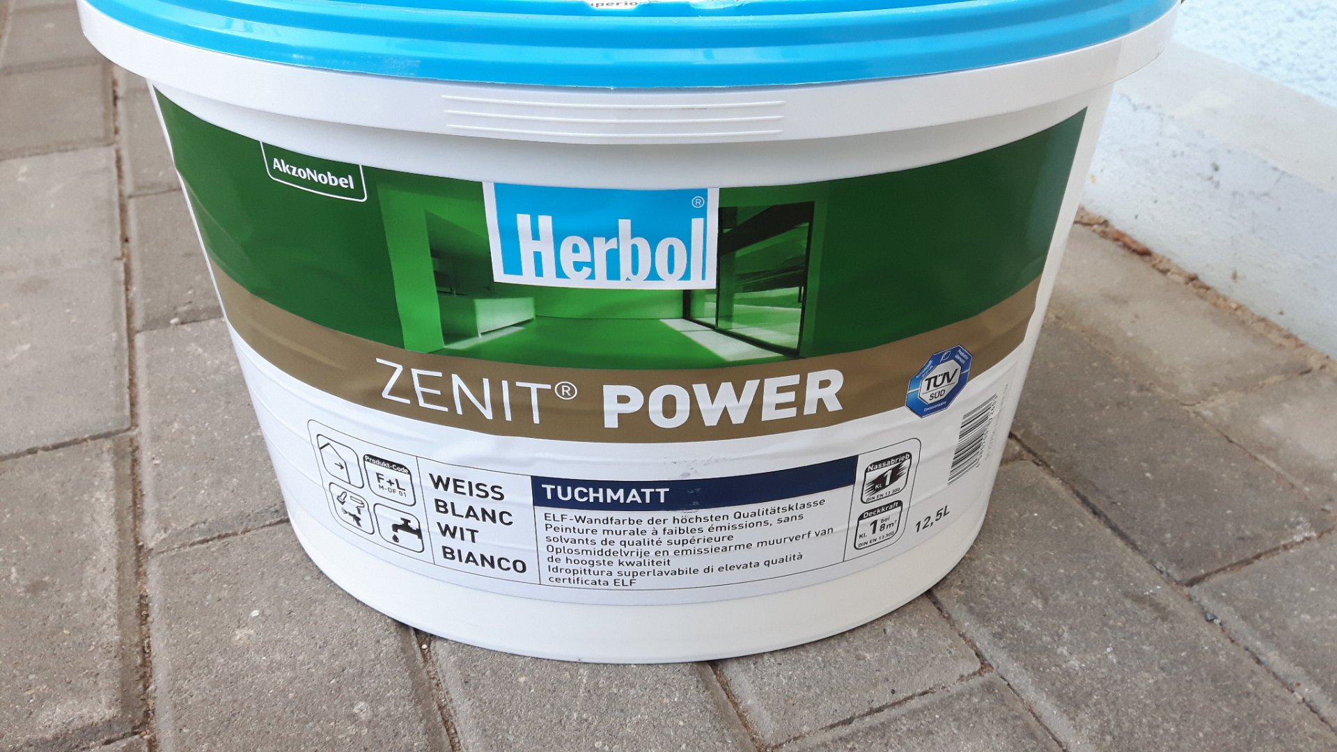

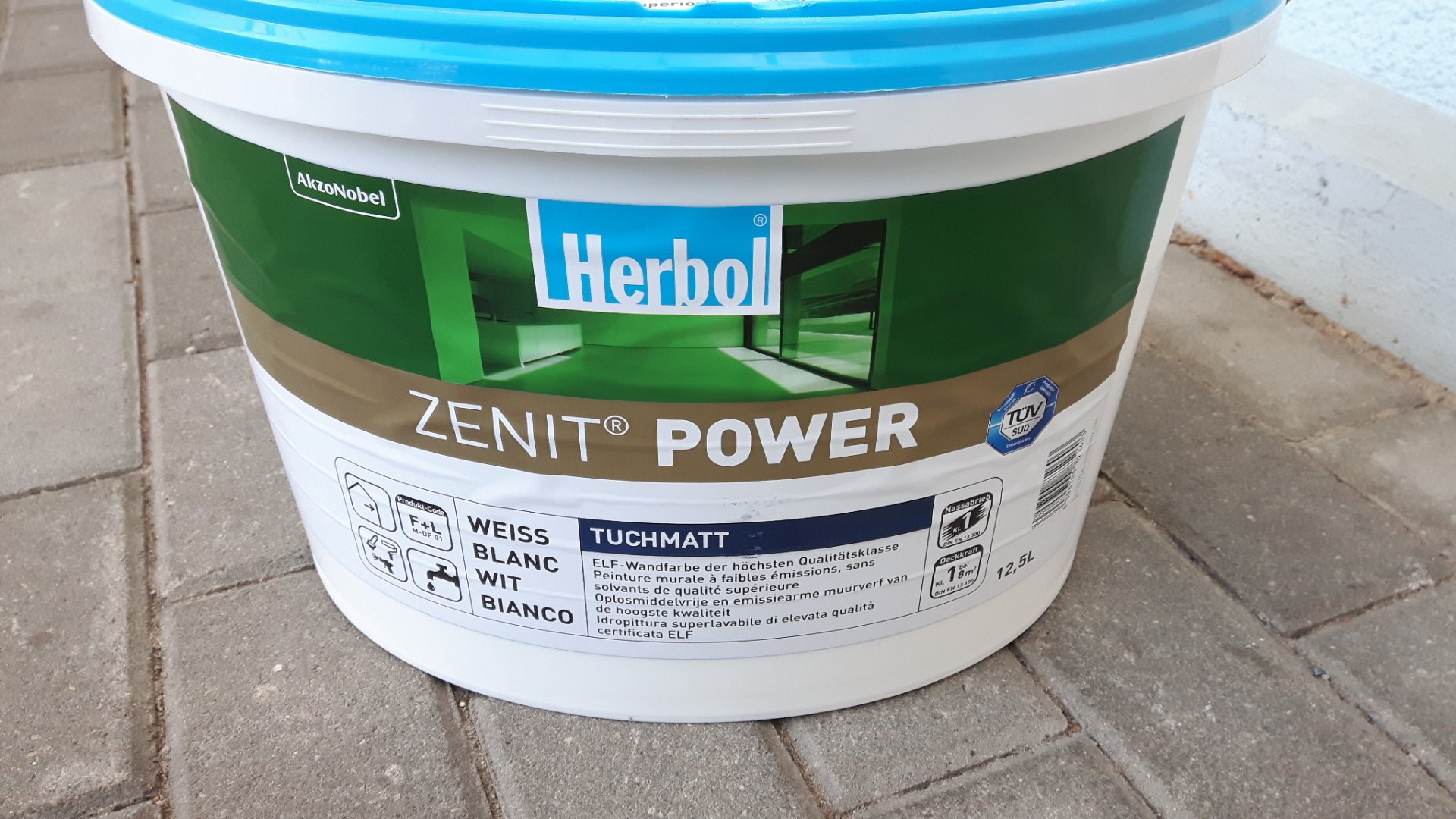

    also wir verwenden immer diese Farbe. Lässt sich auch hinterher gut abwischen.
