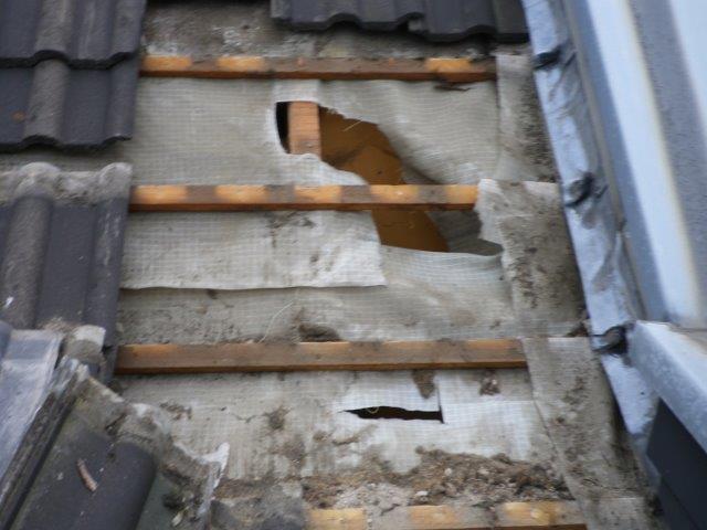

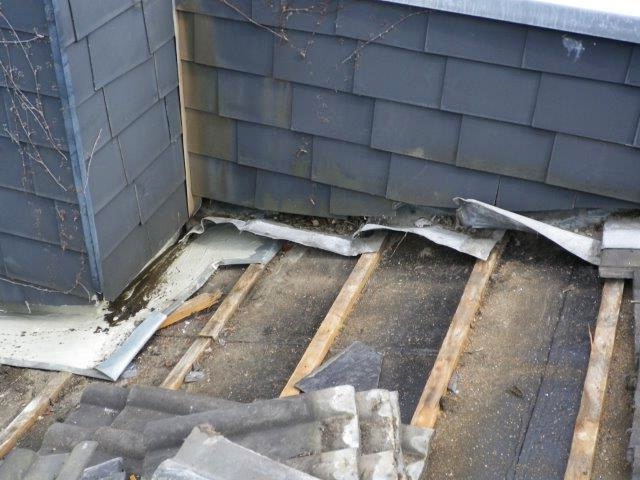

    Bzgl. einer Dachsituation brauche ich Eure fachliche Einschätzung:
    Um die Zeit des Besitzübergangs gab es zwei Wasserschäden, die der Verkäufer versuchte zu regulieren. Etwas später erfuhr ich durch die Mietminderung davon (keine Info/Rücksprach an uns) und wie sich vor kurzem rausstellte sind dies zwei von sieben Wassereintritte durchs Dach in zwei Jahren. Neben einer Undichtigkeit im Gaubenbereich, die nur innen überstrichen und außen mit Silikon abgedichtet wurde (und nun wieder durchkam), gab es mehrere Wassereintritte im Flachdachbereich. Der Dachdecker hat angeblich den Vorbesitzer mehrfach darauf hingewiesen, dass das Dach unter der Eindeckung Mängel aufweist. Wahrscheinlich hat der Vorbesitzer aus rein wirtschaftlichen Gründen vor dem Verkauf diese nicht behoben. Allerdings hat er den Käufer auch nicht darüber informiert, sondern im Expose geworben, dass das Dach in den 80er neu auf- und ausgebaut wurde. Von außen sieht es auch für das Alter okay aus. Auch wenn 30 Jahre nicht jung sind, habe ich nicht mit derartig gravierenden Mängeln gerechnet. Hier mal je ein Bild zum Unterdach im Flachdach- und Steildachbereich. Lt. Dachdecker ist das gesamte Dach zu erneuern u.a. auch wegen Dämmvorschrift, wenn das regensichere Unterdach im Flachdachbereich errichtet wird. Ein weiterer Dachdecker sagte, dass Dach sei noch okay und hat dann aber nach Hinweis auf den Unterdachbereich weitere Dachsteine abgehoben und kam zu gleicher Meinung wie der bisherige.
    Ich freue mich über Kommentare und Beurteilungen ob dies Eurer Meinung nach Mängel sind, die bei Kenntnis hätten mitgeteilt werden müssen. Wenn ja, wie gehen wir dann am besten vor?

    Falsche Fragestellung. Die Frage ist:
    Hat der Verkäufer bei Kaufvertragsabschluß arglistig getäuscht, d.h. einen ihm bekannten Mangel am Dach, der für den Käufer nicht auf bloße Sicht zu erkennen war und über den der Käufer nach Treu und Glauben Aufklärung erwarten durfte, nicht offenbart. Beweislast hinsichtlich der Aufklärung liegt beim Verkäufer! Wenn im Kaufvertrag nichts von der Undichtigkeit steht, spricht bereits die Vermutung der Vollständigkeit und Richtigkeit der notariellen Urkunde gegen die Aufklärung durch den Verkäufer.
    Hier besteht der Mangel darin, dass das Dach undicht ist. Die Ursache für die Undichtigkeit ist für den Haftungsgrund erst einmal egal. Die Ursache spielt nur eine Rolle für die Höhe des Schadens ( = alles was erforderlich ist, um ein Dach aus den 80-iger Jahren wieder dicht zu machen und Mangelfolgeschäden zu beseitigen; also grundsätzlich kein neues Dachs, weil derartiges nie geschuldet war ).
    Von dem Mangel hatte der Verkäufer Kenntnis. Denn der Mieter hatte wegen des Mangels die Miete gemindert.
    Der Verkäufer war aufklärungspflichtig, weil eine Dachundichtigkeit die ordnungsgemäße Nutzung des Gebäudes zu Wohnzwecken beeinträchtigt und die Bausubstanz schädigt.
    Ergo Arglistige Täuschung wohl + und damit Haftung. Rechtsfolge: 1. Wandlung des Kaufvertrages: Geld zurück Grundstück zurück. 2. Minderung des Kaufpreises. 3. Schadensersat in Höhe der Nachbesserungskosten und aller Folgeschäden, die ein Gutachter auf Kosten des Verkäufers noch ermitteln müßte. --> Wahlrecht des Käufers bezüglich der drei genannten Alternativen.
    Ist halt übel, wenn man arglistig täuscht und sich dabei ertappen läßt.
    Strafanzeige wegen Betrugs ist zusätzlich zu erwägen.

    so genau so wie ralf das zuvor beschrieben hat ist es auch.............auf die richtigen fragen im beweisbeschluss kommt es an........die gerichte kopieren in der regel das was der klägeranwalt zuvor angedeutet hat in den beweisbeschluss....und dann kann der sv sehen wie er damit fertig wird...oft werden konkrete mängel bzw. nicht fachgemäß ausgeführte arbeiten überhaupt nicht erwähnt und er sv muß das übersehen, sogar einen hinweis darauf muß er sich verkneifen...(wenn es nicht lebensbedrohlich ist)...da er dann unter umständen als befangen abgelehnt werden kann.
    übrigens: konterlatten waren bei dieser Unterspannbahn die nicht duffusionsoffen ist schon immer eine forderung des zentralverbandes und damit der regeln für die deckung mit dachziegeln und dachsteinen...und zwischen wärmedämmung und unterspannbahn muß eine lüftungsebene vorgesehen sein...aber auch das ist meistens ein problem..

    1. Wenn Konterlatten bereits in 1980 aRdT gewesen sind, würde der Verkäufer allein wegen deren Fehlen wahrscheinlich eher nicht haften. Denn er haftet ( Gewährleistungsausschluß im KV bei Kauf eines Altbaus - wie üblich - vorausgesetzt ) nur für arglistig ( = Vorsatz ! ) verschwiegene Mängel. Der Verkäufer wird den Verstoß gegen die aRdT eher nicht gekannt haben. Ergo insoweit kein Vorsatz.
    Anmerkung: Die Lüftungsebene mußte im Übrigen zwischen Dämmung und nicht diffusionsoffener USB vorhanden sein ( sog. hinterlüftetes Dach im Gegensatz zur Vollsparrendämmung ). Die Konterlattung hat meiner Erinnerung nach die Funktion, Feuchtestau an der Lattung zu verhindern und die Unterlüftung der Dacheindeckung ( = Kondensatbildung an der Unterseite ) zu gewährleisten.
    2. Hier ergibt sich die Arglist aus der verschwiegenen Undichtigkeit des Dachs. Der Schadensersatzanspruch geht dahin, dass die Dichtigkeit wieder hergestellt wird und alle infolge der Undichtigkeit entstandenen Schäden beseitigt werden. Stellt sich bei der Öffnung heraus, dass das Dach insgesamt unbrauchbar ist ( z.B. Fäulnis, Schimmel ), dann erfaßt der Schadensersatzanspruch im Grundsatz die Komplettsanierung. Der Geschädigte wird sich aber u.U. einen Abzug für den Vorteil eines neuen Dachs anrechnen lassen müssen. Denn ein Haus mit neuem Dach hat er nicht gekauft und konnte es insofern auch nicht erwarten. Das gleiche würde dann auch gelten, wenn er nach der ENEV bei einer Neuerstellung des Dachs eine dickere Dämmung benötigen würde.
    Argumentieren könnte man allenfalls damit: Der Verkäufer hat nach der Minderung des Mieters das Dach nicht überprüft und reparieren lassen und damit auch weitere Mängel, die nicht mit dem Wassereintritt im Zusammenhang stehen, billigend in Kauf genommen nach dem Motto: Ich will gar nicht wissen, was an dem Dach alles nicht in Ordnung ist. Klar wäre das z.B. in dem Fall, dass es sich im vorliegenden Fall überhaupt nicht um eine Undichtigkeit an der Dacheindeckung, sondern einen Duffusions-/Konvektionsschaden durch fehlende Luftdichtheit iSd DIN 4108-7 handeln sollte.
    Aber das hat ein richtig guter Bauanwalt zu wissen und es in seine Überlegungen einzubeziehen. Wenn nicht sollte es zumindest der hinzuziehende öbuv SV wissen.
    Ergebnis: Da Problem der fehlenden Konterlattung stellt sich erst bei der Schadenshöhe und im Rahmen der Vorteilsausgleichung.
