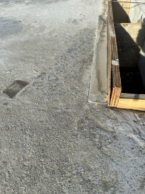

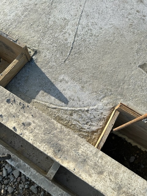

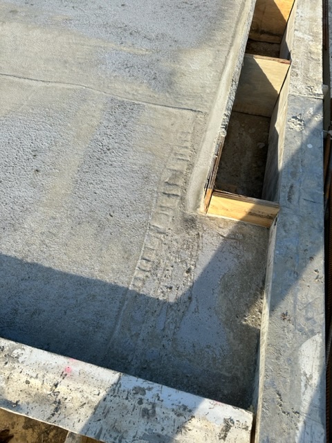

    gestern wurde die Bodenplatte für unsere Doppelgarage hergestellt.
    Vorgaben waren:
    6,40m x 8,00m
    2 ausgeklinkterte Einfahrten mit Winkelschienen als Kantenschutz
    2 Leerrohre zur Verbindung mit dem HWR des Hauses
    Oberfläche glatt abgezogen
    Das Ergebnis ist m.E. nicht in Ordnung.

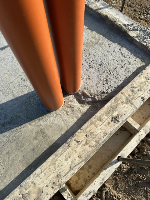

    Hinter den Leerrohren ist eine Mulde, da hier nicht ausreichend Beton hingelaufen ist

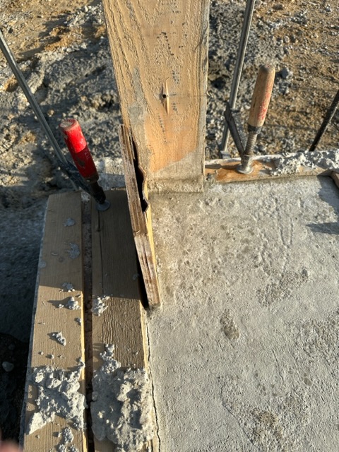

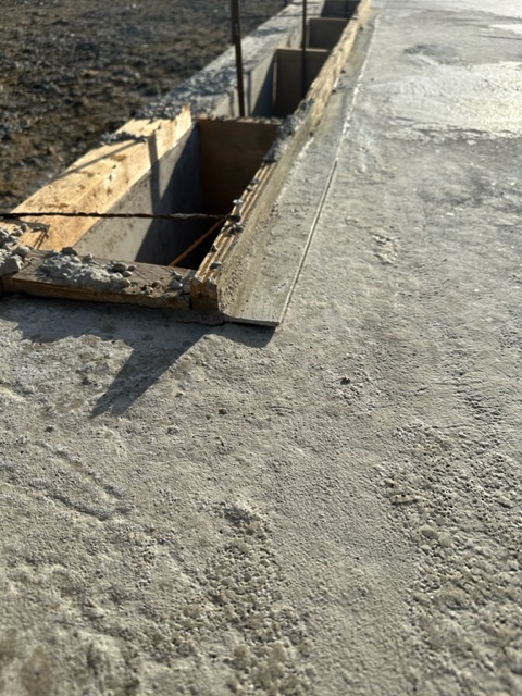

    Die Winkelschienen als Kantenschutz hängen teilweise einige mm über der Bodenplatte, da auch hier nicht genug Beton darunter kam

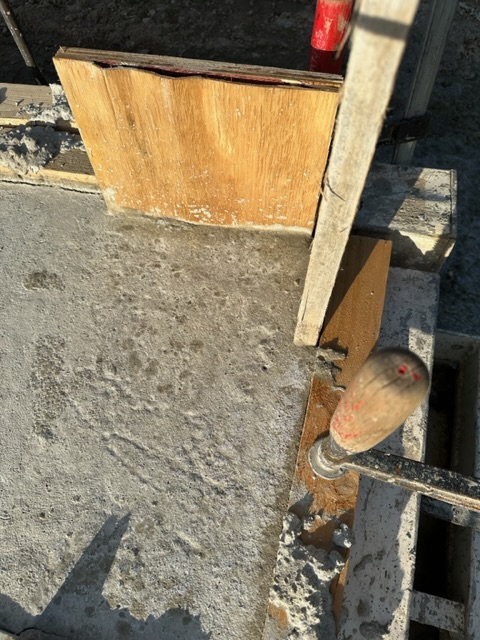

    An einer Ecke musste wohl innen bei der Schalung kurzfristig mit Brettern ausgeholfen werden, weshalb die Ecke nun zusätzliche Kanten hat

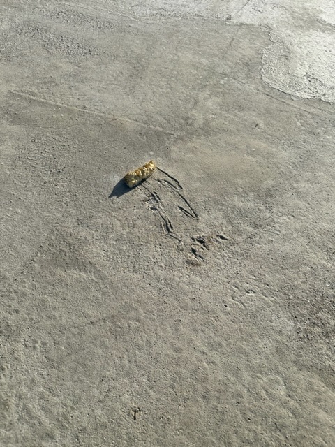

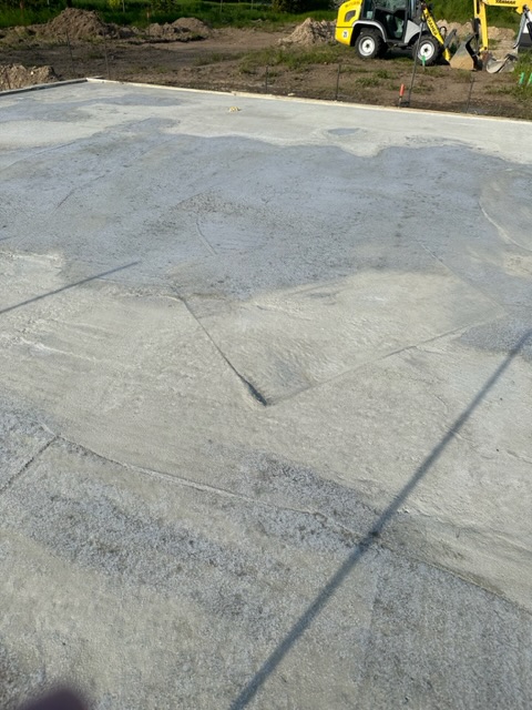

    Die Oberfläche hat generell viele Furchen, „Macken“ und „Dünen“
    Anbei ein paar Bilder dazu.
    Meine Frage ist, lässt sich bei diesen Themen ordentlich nacharbeiten oder wäre es dann nur „Pfusch“? Die ausführende Firma kennt die Bilder und Punkte und hier warte ich aktuell auf die Rückmeldung dazu. Möchte mich aber absichern und mir nichts falsches versprechen lassen zur Lösung der Themen.
    Danke vorab für eure Einschätzung und Hinweise!
    Grüße!

    Ich hätte Flügelglätten mit beauftragt.
    Du wirst wohl noch eine Schicht Ausgleichsmasse am Schluss drauf machen müssen damit alles schön und glatt ist.

    Mit dem Thema Abschleifen der Unebenheiten und Ausgleichsmasse drauf habe ich mich gestern schon gedanklich angefreundet. Der O-Ton in der Absprache mit der Firma im Vorfeld war, dass es mit glatt ziehen auch ganz gut geht. Da es nur eine Garage ist, hat mir das eigentlich gereicht. Das Bild nun zeigt leider was anderes…
    Bzgl. der komisch geschalten Ecke aufgrund der „Rettung der Schalung“ und der rausstehenden Winkelbleche irgendwelche Dos oder Dont‘s, wenn mir die Firma heute ggf. Lösungsvorschläge unterbreitet?
    Die Mulde hinter den Leerrohren lässt sich ja ebenfalls mit Ausgleichsmasse beheben.

    Es ist ein nicht flächenfertige Bodenplatte, wie du diese bestellt hast.
    Ein paar kleine Nacharbeiten und gut ist es.
    Da kommt doch anschliessend bestimmt noch der Maurer, Putzer und einige andere Handwerker.

    Für mich bleibt halt die Frage, ob bestimmte Abweichungen so noch ok sind?
    Bspw. kann ich mir gerade nicht vorstellen, wie das Thema der herausstehenden Winkelschienen am Kantenschutz gelöst werden kann. Diese Winkelschienen sollen ja eigentlich plan mit der Oberfläche der Bodenplatte sein und keine Stolperfalle.
    Ebenso frage ich mich, wie diese komisch geschalte Ecke korrigiert werden soll. Hier habe ich ja jetzt jeweils zusätzliche Kanten/Absätze drin.
    Viel kommt hier nicht mehr. Daraufgestellt wird eine Fertiggarage aus Holzständerwänden, welche außen verputzt und innen gestrichen werden und dann ist die Garage quasi fertig.
    Neu seit gestern kommt sicher nun noch schleifen und Ausgleichsmasse dazu, sonst aber eigentlich nichts…

    Gerade auch mal gemessen - die Winkelschiene steht teilweise ca. 6-7mm über der Bodenplatte.

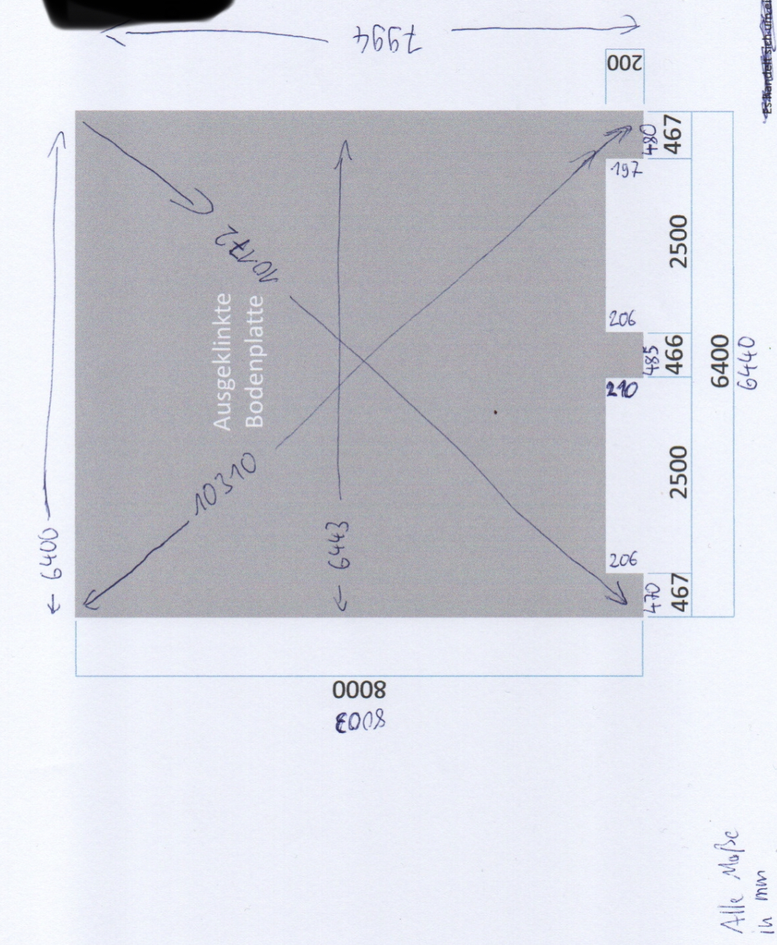

    wir haben die Maße der Bodenplatte nun auch noch kontrolliert (außer Höhenmaß).
    Das Ist zum Plan ist im Anhang dargestellt.
    Aus unserer Sicht gravierend:
    4cm Unterschied in der Breite zwischen vorne und hinten
    2cm breitere Nase vorne in der Mitte im Vergleich zum Plan
    14cm Unterschied in der Länge der Diagonalen, was bedeutet, dass die Bodenplatte nicht komplett rechtwinklig sein kann.
    Bisher steht die Antwort unserer Firma zu den genannten „Mängeln“ insgesamt noch aus.
    Sind diese Abweichungen in den Maßen noch in der „Toleranz“? Ich frage mich, wie ich eine rechtwinklige 6,40m x 8,00m große Fertigteil-Garage auf diese Bodenplatte stellen soll/kann…
    Danke für eure Einschätzungen!

    Es gilt immer (bis auf den Sonderfall, dass das explizit ausgeschlossen wurde) die DIN 18202. Für die Grenz abmäße gilt die Tabelle 1 (hier die Spalte 6-15m), das sind dann +-20mm zulässige Toleranz für die Außenmaße, für die lichten Maße der Öffnungen +-12mm. Für die Winkelabweichungen gilt Tabelle 2, da sind es bei der Größe +-16mm. Bei der Oberflächenebenheit gilt die Tabelle 3, da müsste man differenzieren was für eine Beschaffenheit vereinbart war und mal mit dem Richtscheit über den Boden gehen, das sieht man auf den Bildern alles schlecht.
    Das da ist gemäß deiner Zeichnung umfassend mangelhaft...

    Ich habe mir mal dein Aufmassprotokoll angeschaut
    Die Breite von 6400 mm passt nur vorn um + 40 mm ! nicht und die Länge von 8000 mm passt um + 3 mm bzw. - 6 mm ! nicht.
    Sehe ich das richtig , bevor ich hier mir mein Urteil bilde ?
  13. #13 MrAgain, 14.05.2023
    MrAgain
    MrAgain
    28.11.2022
    22
    die Breite weicht an 2 gemessenen Stellen (vorne und Mitte) um 4cm bzw. 4,3cm zum Plan ab. Hinten passt diese genau mit 6,40m - diese 4cm erscheinen mir schon nicht wenig.
    Die Länge links weicht um +3mm, rechts um -6mm ab - denke das ist vollkommen ok.
    Die Nase in der Mitte vorne ist 1,9cm breiter - was m.E. auch schon nicht mehr ganz wenig ist.
    Die Diagonalen haben eine Differenz von 13,8cm - das finde ich sehr heftig.
    Errechnet ergibt das Winkel von etwa 77 Grad und 101 Grad, statt der 90 Grad Soll.

    Die drei kleinen Stützenfundamente in der Garageneinfahrt machen die 4 cm Differenz aus und dadurch haben sich dann auch die Winkel verschoben, weil man am Ende der Garage auf das Sollmass gegangen ist.
    Ich sehe das für eine Betonbodenplatte einer Garagen als unkritisch an. Es ist doch kein Beton mit erhöhten Anforderungen / Massgenauigkeiten bestellt worden.
    Mess doch mal die Räume und Winkel in deinem Haus so genau nach, wie du es jetzt mit deiner Garage gerade gemacht hast.
    Deine Holzfertigteilgarage wird auch seine Toleranzen haben und wird bei der Montage dann auf der Bodenplatte vermittelt.
